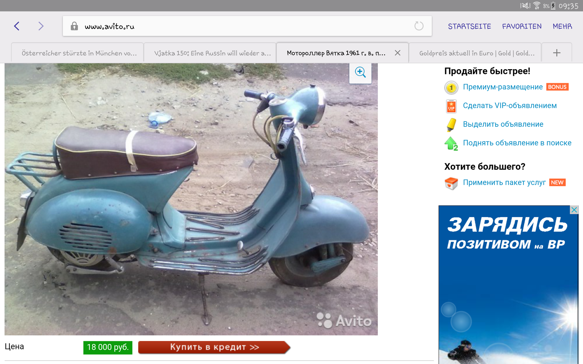

    signiert? Von wem, Vladi etwa? ;)
    Für die Nordlichter oder Einbisschenweiterfahrer unter euch, Schnäppchenalarm in Kaliningrad auf
    . 18.000,- Rubel / 220,- € scheinen angemessen zu sein.
    Das Teil war schon vor ein paar Wochen mal drin, ists wohl nicht losgeworden.
    Update:
    SORRY, hab grad gesehen es steht dabei, dass es ist nicht die vom Foto ist, Papiere gibts auch nicht.

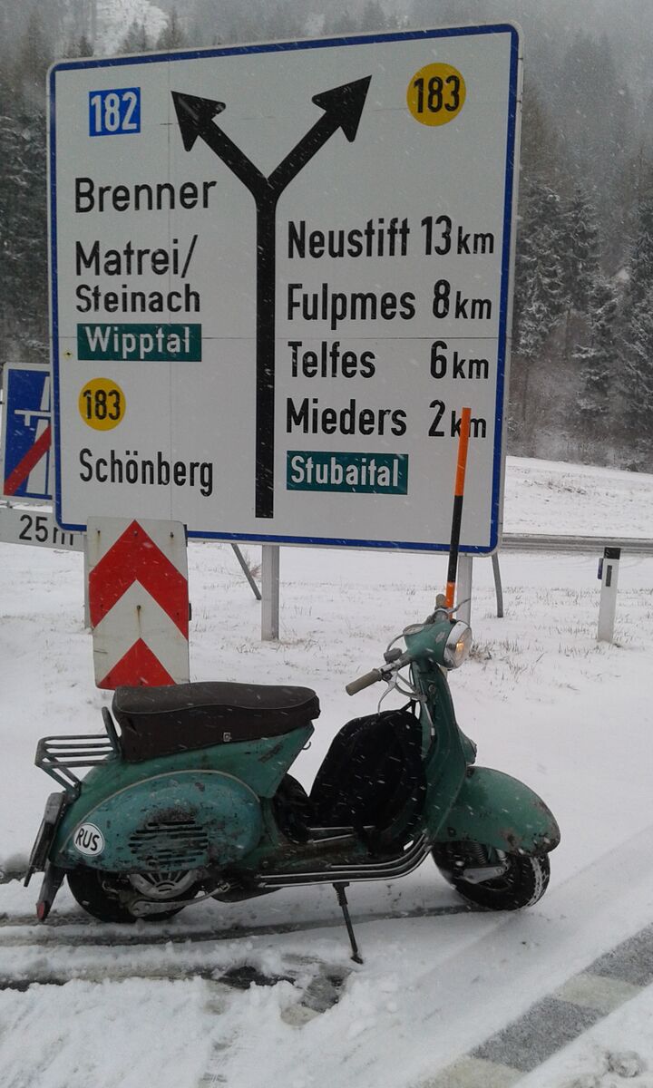

    • March 7, 2016 at 11:21
    • #974
    Letzte Woche in der Titoler Tundra....
