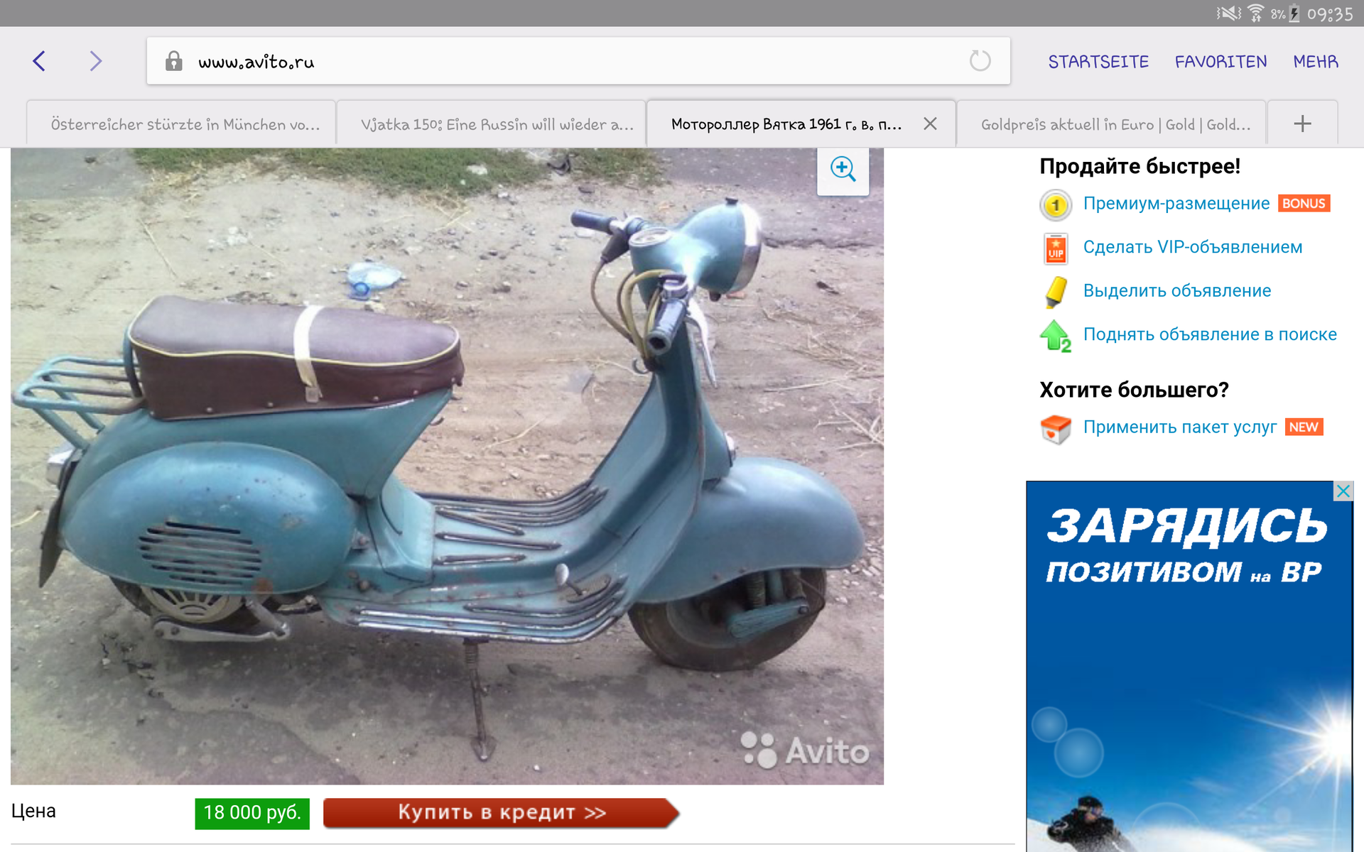

    Für die Nordlichter oder Einbisschenweiterfahrer unter euch, Schnäppchenalarm in Kaliningrad auf
    . 18.000,- Rubel / 220,- € scheinen angemessen zu sein.
    Das Teil war schon vor ein paar Wochen mal drin, ists wohl nicht losgeworden.
    Update:
    SORRY, hab grad gesehen es steht dabei, dass es ist nicht die vom Foto ist, Papiere gibts auch nicht.
