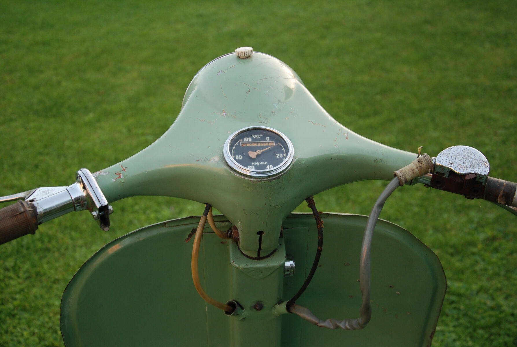

    Bei Durchsicht bin ich auf ein älteres Verkaufsangebot einer 1957er mit Rahmennummer 00243 gestoßen, darin behauptet der Verkäufer bei seiner Aufzählung der Unterschiede, dass diese erste Serie einen wuchtigeren Lenker hat, als die 2te Serie. Kann das jemand bestätigen?
    Kann ich bestätigen, lenker ist anderst, siehe Bilder

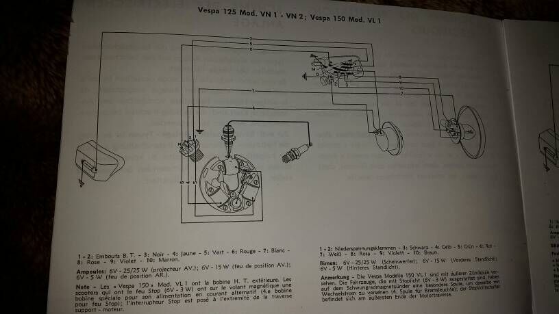

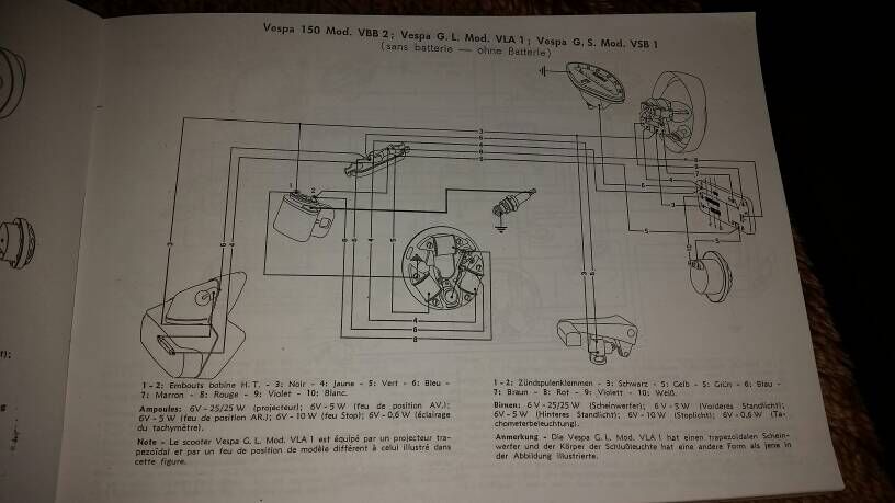

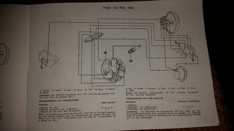

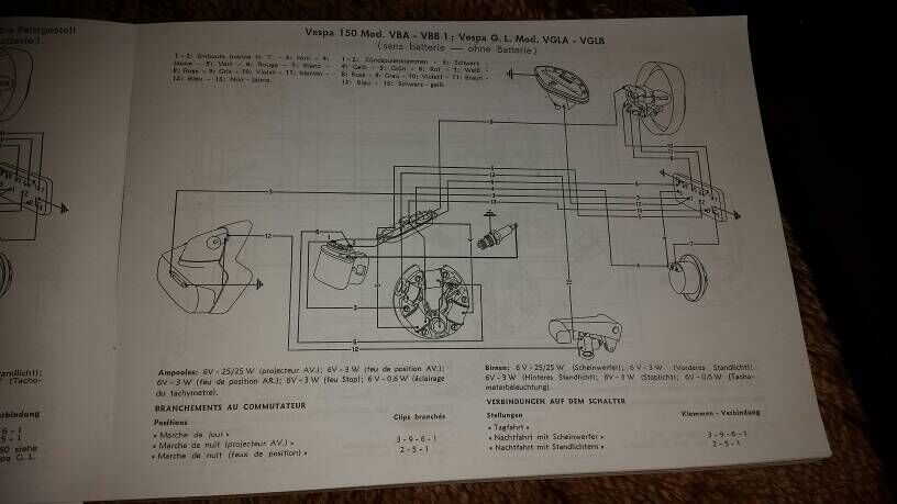

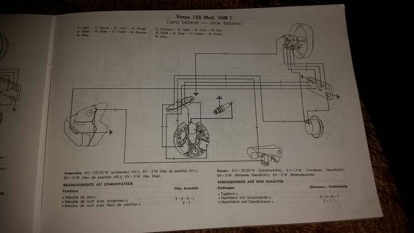

    Wegen dem Problem mit der Batterie. Hatte mich kurz mit Michael auf der Messe unterhalten, da ich ja auch gern ohne fahren will.
    Er meinte das man nur den Gleichstromrichter abklemmen muss und dann + - am Anschluß für die Batterie im Seitenfach überbrücken muss. Das sollte reichen.
    Bei meiner neuen Zündung 6v 5 Kabel habe ich den Bock auch angetreten ohne Batterie.
    Hatte mich erst gewundert, doch der Funken kahm.
    Anbei ein paar Schaltpläne. Sind von der GS.

    Wie bei der GS 150 ist auch bei der Vyatka die Batterie nur bei einer bestimmten Stellung des Zündschlüssels für das Standlicht. D.h. für mich, dass es die Batterie und damit Gleichrichter und Regler etc. nicht braucht, aber dass man sich halt dann darum kümmern sollte, dass die Spannung nicht zu weit über ca. 7 Volt ansteigt. Sollte meine jemals laufen, dann werde ich das sicher mit einem 6V Spannungsbegrenzer machen wie es ihn zB beim Scooter Center um 25,- Eurubel gibt.
    Hier noch der Vyatka für das Modell ohne Lenkersperre mit dem späten Schalter, bei dem immer der Schüssel fehlt.

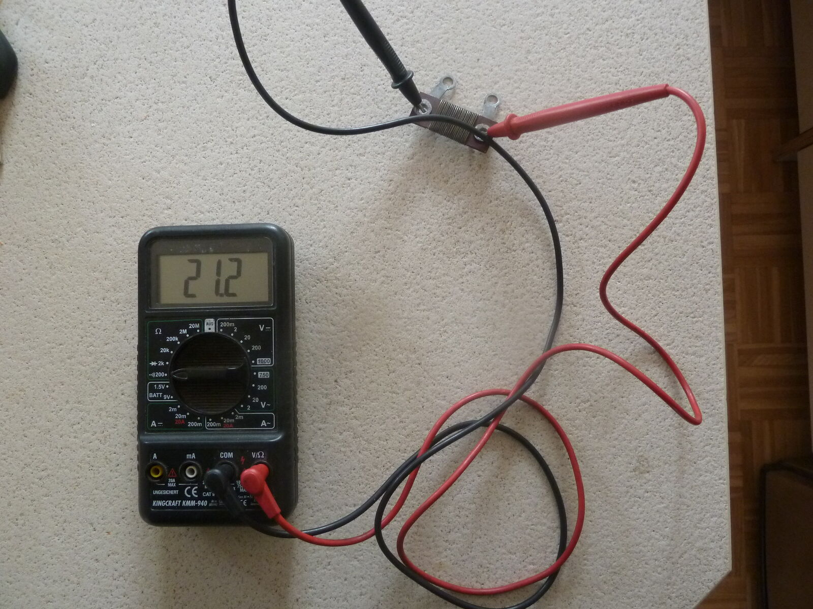

    Bezüglich Überbrückung der Batterieklemmen 1 und 2 im Seitenfach haben wir uns schon mal unterhalten.
    Edis vespa hat mich darauf aufmerksam gemacht, dass korrekter Weise bei Fahren ohne Batterie noch
    ein Leistungs abhängiger "Drosselwiderstand" zwischen geschaltet werden sollte, als Überbrückung. In den
    Übersetzungen liest man von 10 Watt. Meiner Meinung nach fungiert der als eine Art "Spannungsbegrenzer".
    Sollte meine dann auch mal laufen, werde ich allerdings einen moderner Bauart verbauen.
    Ich habe den mal gemessen und komme auf einen Widerstand von knapp über 21 Ohm

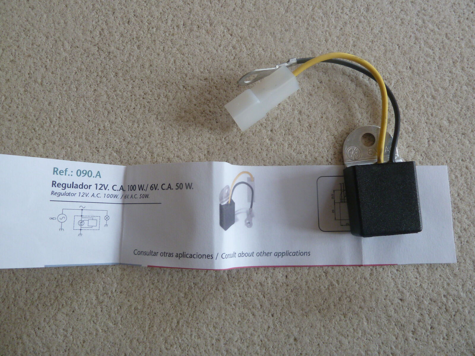

    @schöpfn: Die spanische Zündung ist echt Frauenfreundlich oder auf altdeutsch Idiotensicher. Es ist eine Anleitung auf Deutsch dabei so dich wie ein Telefonbuch, von der Kettensäge bis zur Spezial 50 Vespa sind alle Einbaubeispiele angeführt. Das einzige was man haben sollte ist eine Blitzpistole und die Fähigkeit einen Zündzeitpunkt zu ermitteln, ist aber bei den meisten Vjatkas bereits am Schwungrad markiert. Wie bei den meisten elektronischen Zündungen (Vespatronik, Flytec...) wirft die Elektronik 2 Zündfunken auf 360° aus, somit ist es möglich bei ganz grob verstellter Zündung rückwerts zu fahren.... schon 2x passiert, echt schwer !
    125vnb6: Hätte abzüglich derer die ich noch benötige 3 Stk originalverpackt auf Lager. Kostet a´120.- Euro. Anscheind bieten aber einige diese Züngung auch im gsf günstiger an....? Wir haben da einen großen Schwung nehmen müssen, da der spanische Händler nur an Großkunden verkauft. Wer eine benötigt, gerne, bitte melden!
