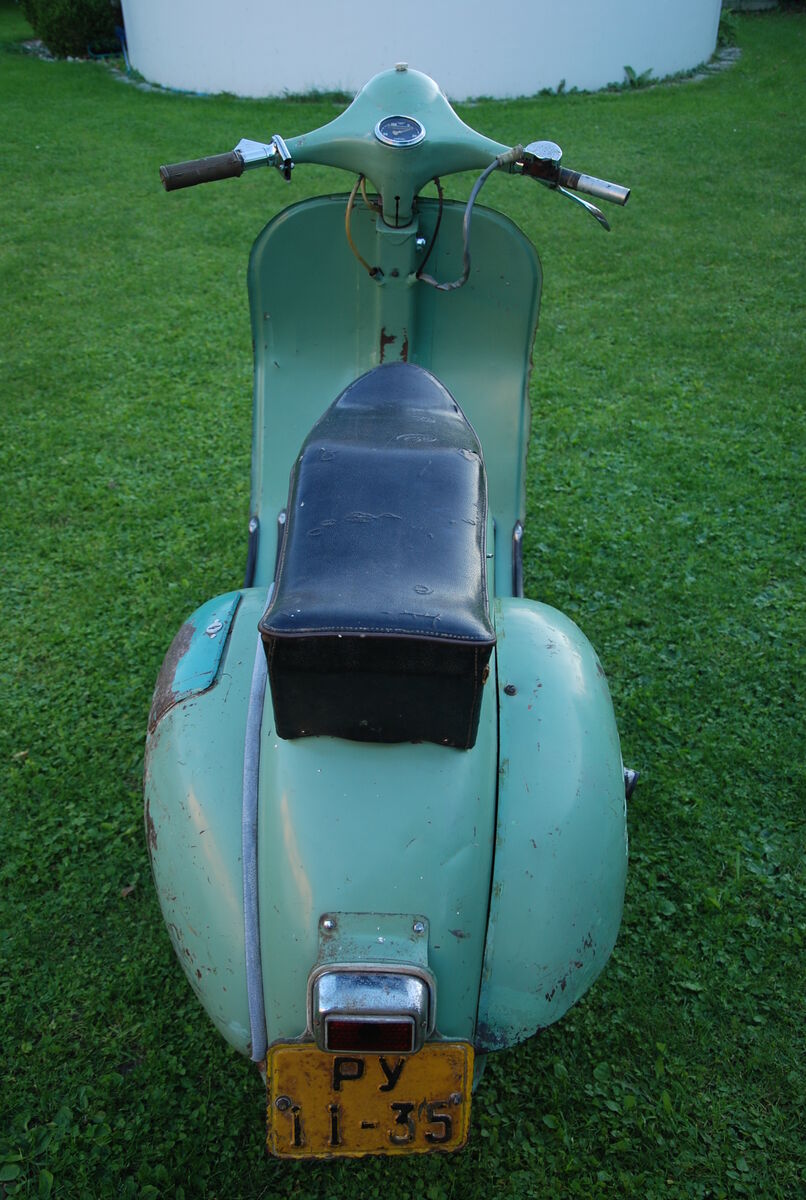

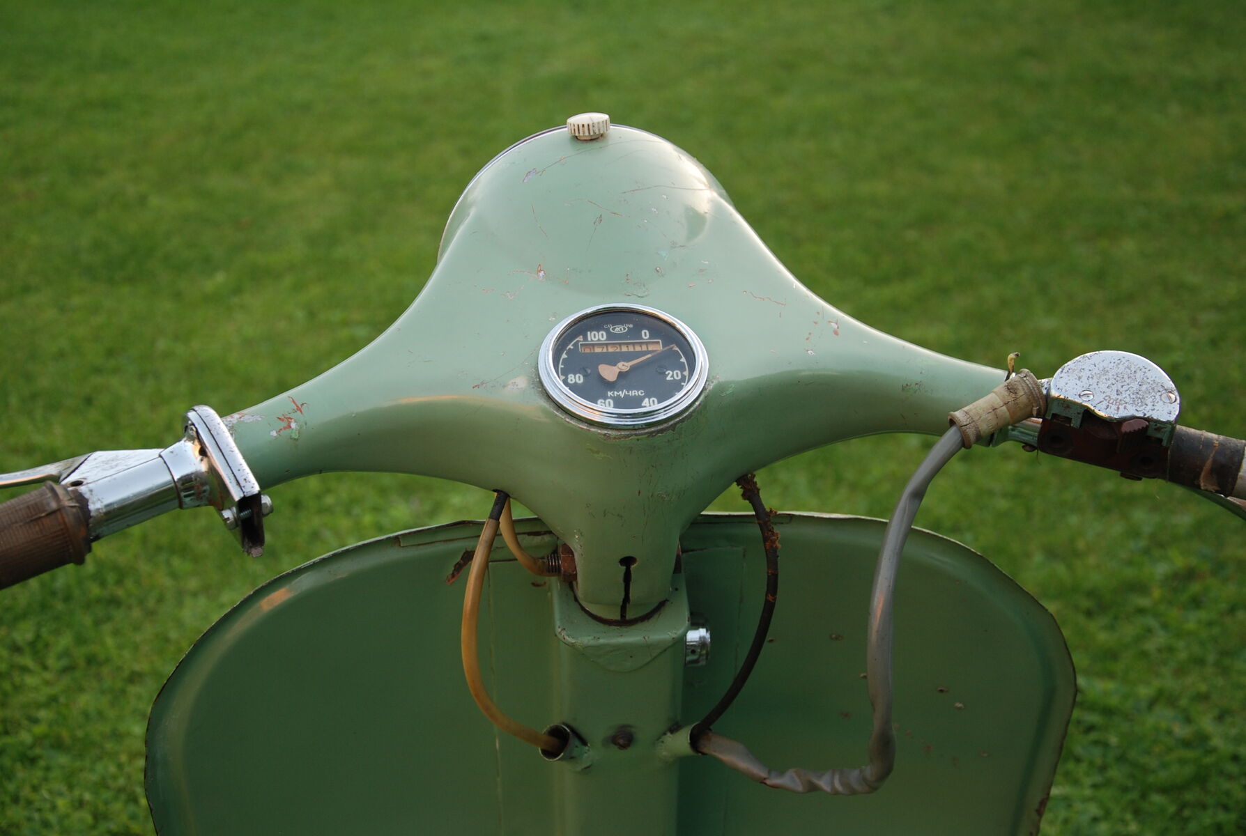

    Zitat von Romuschka
    Danke an edisvespa für die Freischaltung der Dropbox Unterlagen!

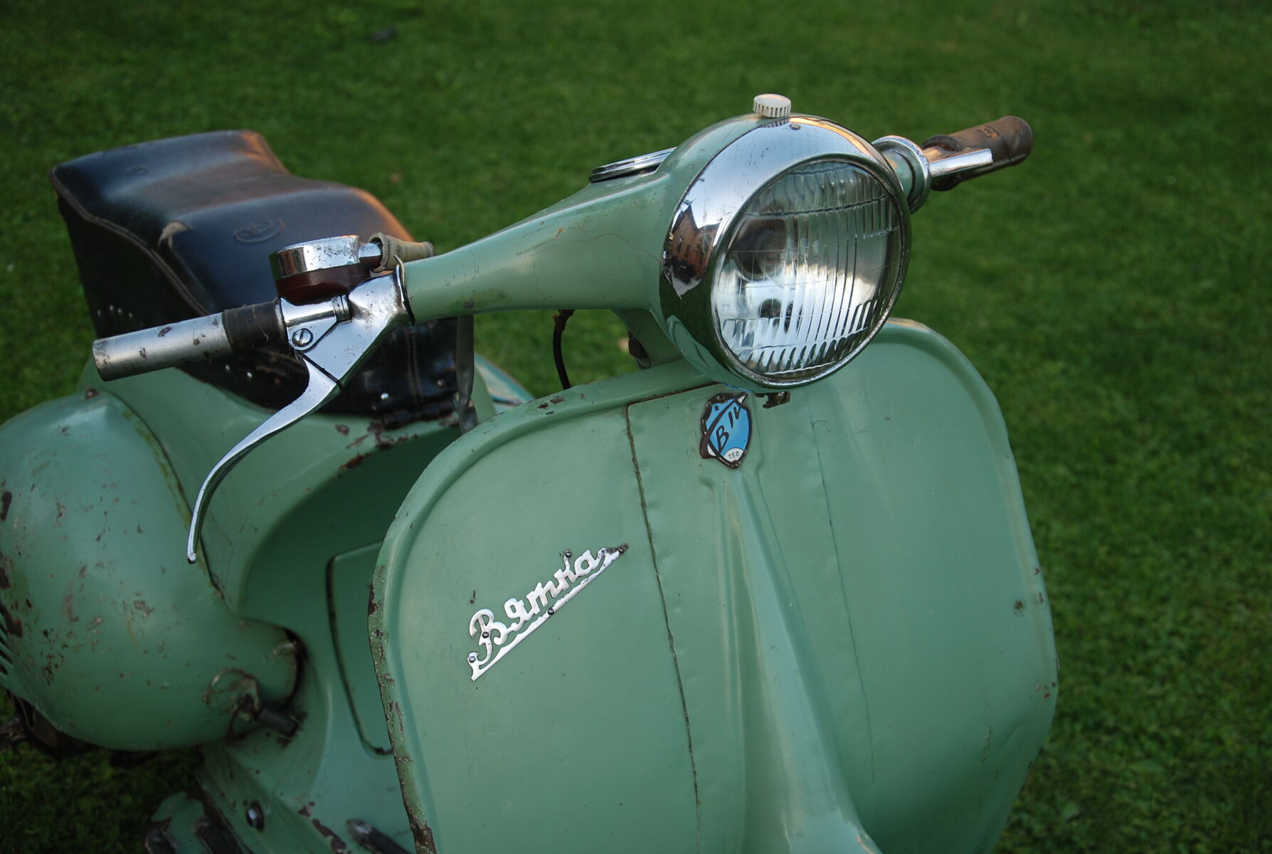

    Bei Durchsicht bin ich auf ein älteres Verkaufsangebot einer 1957er mit Rahmennummer 00243 gestoßen, darin behauptet der Verkäufer bei seiner Aufzählung der Unterschiede, dass diese erste Serie einen wuchtigeren Lenker hat, als die 2te Serie. Kann das jemand bestätigen?
    Kann ich bestätigen, lenker ist anderst, siehe Bilder

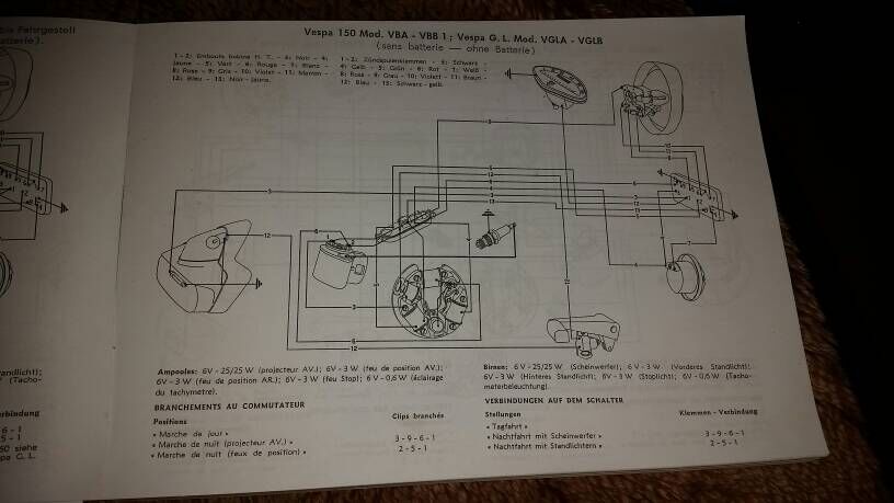

    Servus Schoepfm ,
    die sieht ja richtig geil aus mit der Polierung. Sehr schöner Zustand.

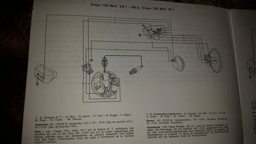

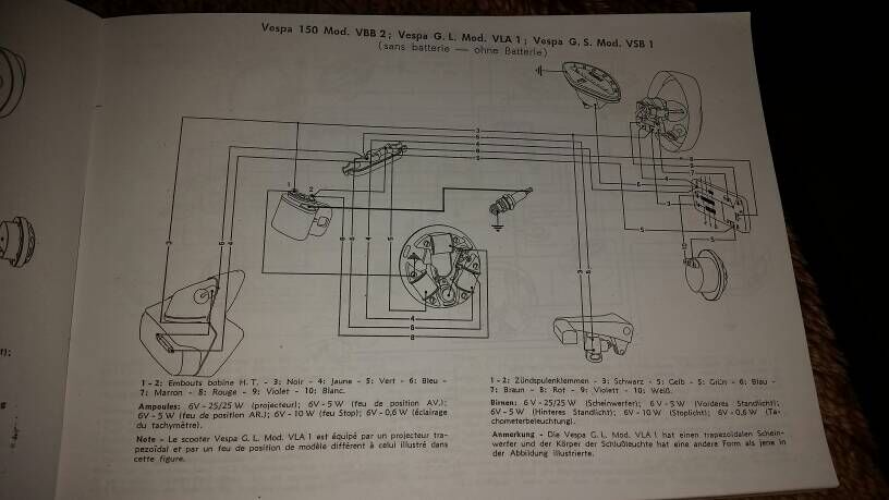

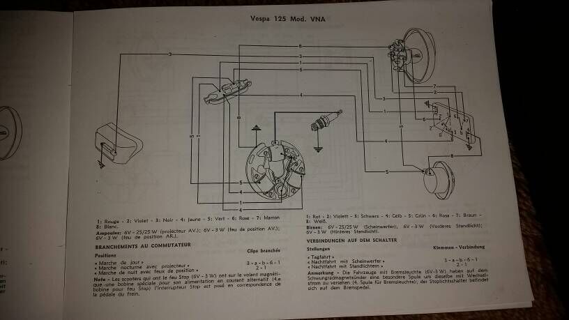

    Wegen dem Problem mit der Batterie. Hatte mich kurz mit Michael auf der Messe unterhalten, da ich ja auch gern ohne fahren will.
    Er meinte das man nur den Gleichstromrichter abklemmen muss und dann + - am Anschluß für die Batterie im Seitenfach überbrücken muss. Das sollte reichen.
    Bei meiner neuen Zündung 6v 5 Kabel habe ich den Bock auch angetreten ohne Batterie.
    Hatte mich erst gewundert, doch der Funken kahm.
    Anbei ein paar Schaltpläne. Sind von der GS.

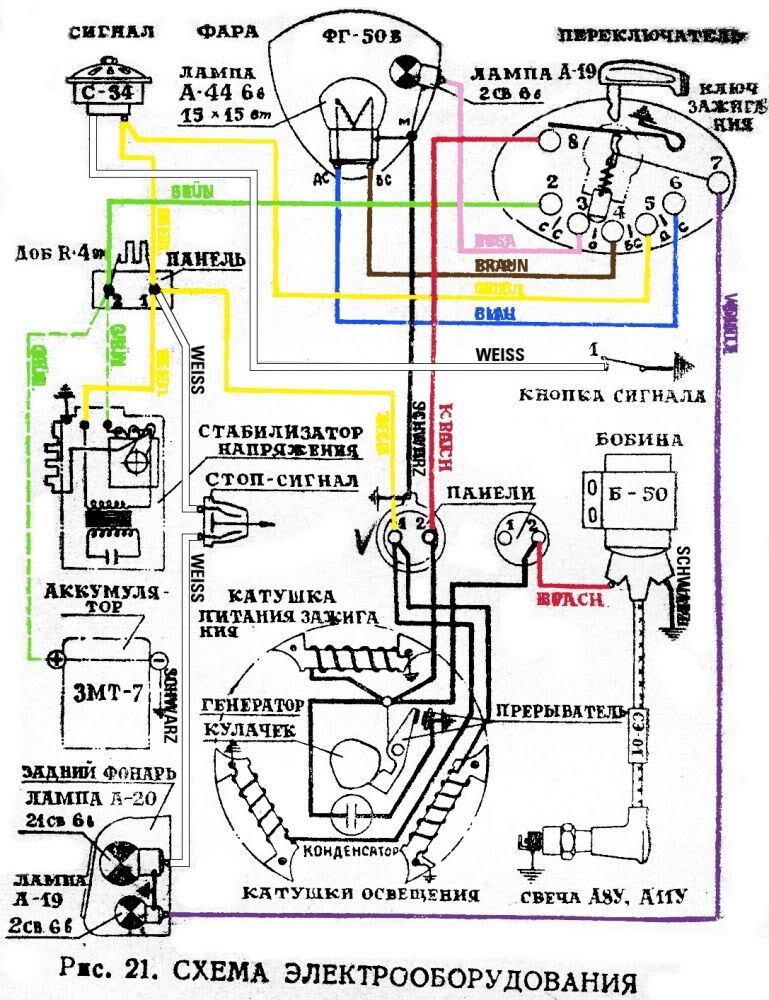

    Bin endlich wieder hier... kaum zu glauben, was sich da alles tut, wenn man einmal ein paar Tage nicht reinschaut.
    Inzwischen hat meine einen FUNKEN!!! Läuft aber noch nicht....
    Zum Thema Buch etc.: Ich finde das russ. Forum recht interessant, vor allem gibt's dort einige Fotogalerien mit historischen Fotos. Was auch sehr interessant ist, ist das Archiv der Zeitschrift Za Rulem wenn man dort in der Suche ВЯТКА (<- copy and paste ) eingibt, dann tut sich einiges :D
    Am Bild die Vyatka auf einem Za Rulem Titelblatt von 1961 und mein Lieblingsfoto aus dem Forum:
    In diesem Moskauer Museum gäbe es die Vyatka Bedienungsanleitung in Englisch zu kaufen... ich hab da einmal angefragt, aber bei 200,- Euro hört sich bei mir der Spass dann doch auf.
    Zum Thema Bakterie:
    Wie bei der GS 150 ist auch bei der Vyatka die Batterie nur bei einer bestimmten Stellung des Zündschlüssels für das Standlicht. D.h. für mich, dass es die Batterie und damit Gleichrichter und Regler etc. nicht braucht, aber dass man sich halt dann darum kümmern sollte, dass die Spannung nicht zu weit über ca. 7 Volt ansteigt. Sollte meine jemals laufen, dann werde ich das sicher mit einem 6V Spannungsbegrenzer machen wie es ihn zB beim Scooter Center um 25,- Eurubel gibt.
    Hier noch der Vyatka für das Modell ohne Lenkersperre mit dem späten Schalter, bei dem immer der Schüssel fehlt.

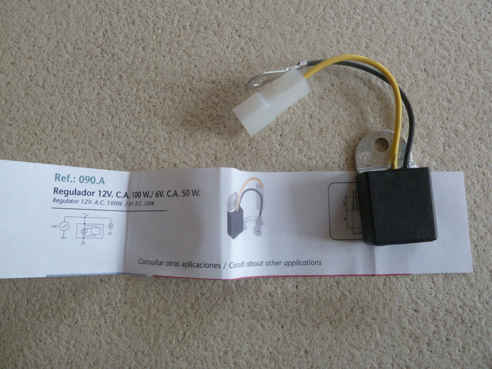

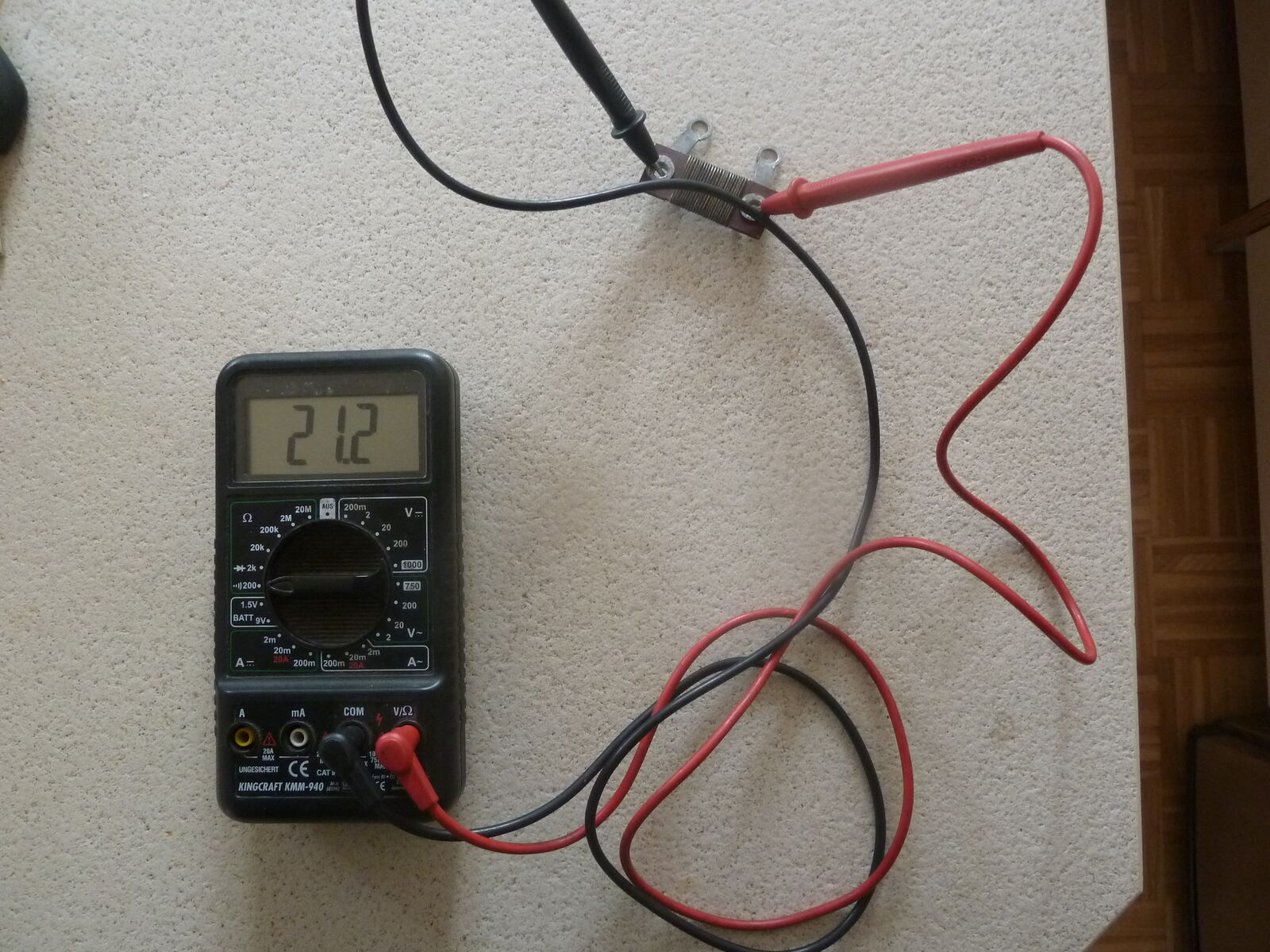

    Bezüglich Überbrückung der Batterieklemmen 1 und 2 im Seitenfach haben wir uns schon mal unterhalten.
    Edis vespa hat mich darauf aufmerksam gemacht, dass korrekter Weise bei Fahren ohne Batterie noch
    ein Leistungs abhängiger "Drosselwiderstand" zwischen geschaltet werden sollte, als Überbrückung. In den
    Übersetzungen liest man von 10 Watt. Meiner Meinung nach fungiert der als eine Art "Spannungsbegrenzer".
    Sollte meine dann auch mal laufen, werde ich allerdings einen moderner Bauart verbauen.
    Ich habe den mal gemessen und komme auf einen Widerstand von knapp über 21 Ohm
