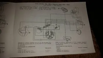

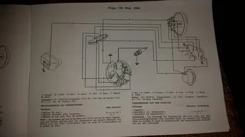

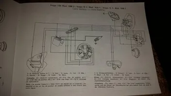

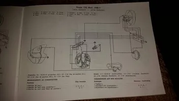

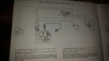

    Servus Schoepfm ,
    die sieht ja richtig geil aus mit der Polierung. Sehr schöner Zustand.
    Wegen dem Problem mit der Batterie. Hatte mich kurz mit Michael auf der Messe unterhalten, da ich ja auch gern ohne fahren will.
    Er meinte das man nur den Gleichstromrichter abklemmen muss und dann + - am Anschluß für die Batterie im Seitenfach überbrücken muss. Das sollte reichen.
    Bei meiner neuen Zündung 6v 5 Kabel habe ich den Bock auch angetreten ohne Batterie.
    Hatte mich erst gewundert, doch der Funken kahm.
    Anbei ein paar Schaltpläne. Sind von der GS.
