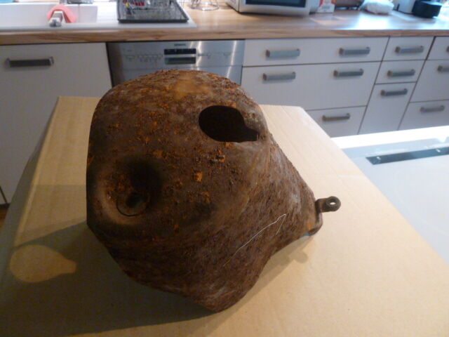

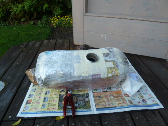

    ....endlich wieder ein wenig weiter machen können.
    Nach der Zitronensäure (war eine Woche im Tank) und ordentlicher Reinigung ging es heute ans Versiegeln des Tankes.
    Wie gesagt, nochmals möchte ich das Ganze nicht mehr machen, da die Kosten und der Zeitaufwand in keiner Relation
    zu einem gebrauchten Tank stehen. Aber mir war es ein Anliegen das Ganze mal zu probieren und glaube ich habe es ge-
    schafft. Wie gesagt der Tank war 1 Woche absolut dicht in der Entrostungsphase und das funktioniert auch mit der Zitrone-
    säure ganz gut. Beim anschließenden Versiegeln mit Por 15 ist unbedingt darauf zu achten, dass der Tank absolut trocken, sauber
    und kein Rost vorhanden ist. Wenn mit Säuren auf Phosphorbasis gearbeitet wird (Fedox etc.) dann wirklich schauen, dass gründlichst
    gespült wird. Bei mir ging die Zitronensäure bis aufs Blech und es war alles blank, daher habe ich mir ein zusätzliches Säurebad er
    spart. Das Ausschwenken des Versiegelungslackes ist mühsam, da es relativ gleichmäßig und über einen längeren Zeitraum erfolgen
    soll. Ich habe heute so knapp 1,5 Std geschwenkt (leider wird in der Beschreibung keine genaue Zeitangabe gemacht).
    Austrocknen des Lackes mindesten 48 Std. (bei mir wird es länger) unter geringer Temperatur- und Luftfeuchtigkeitsschwankung
    (dadurch könnten Risse entstehen)

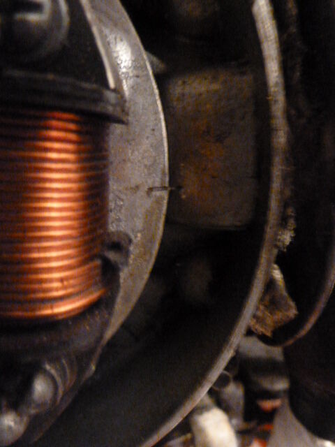

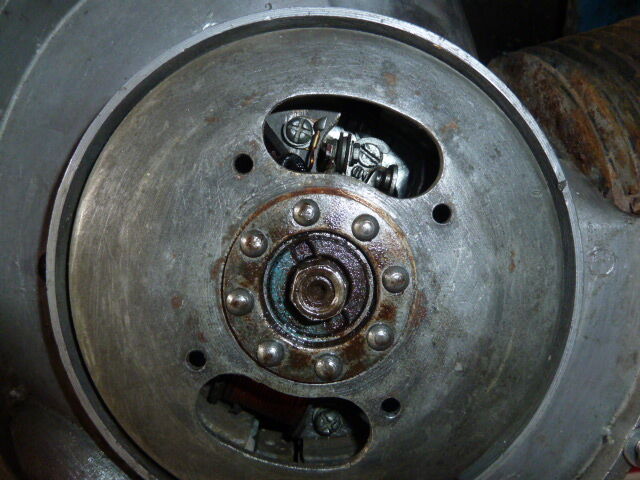

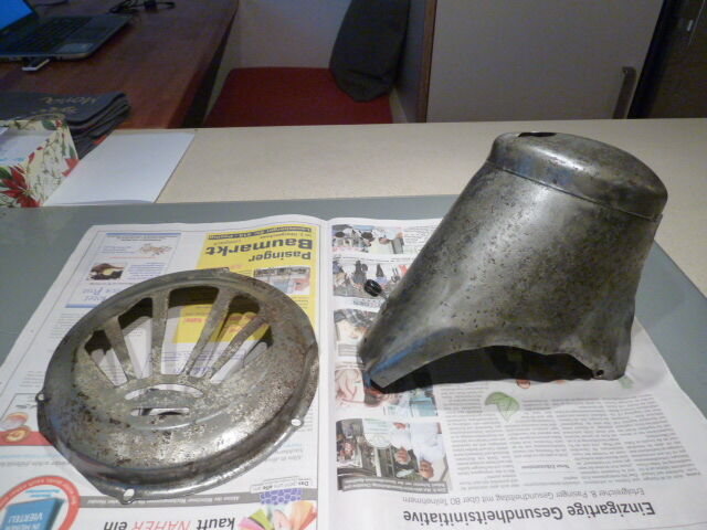

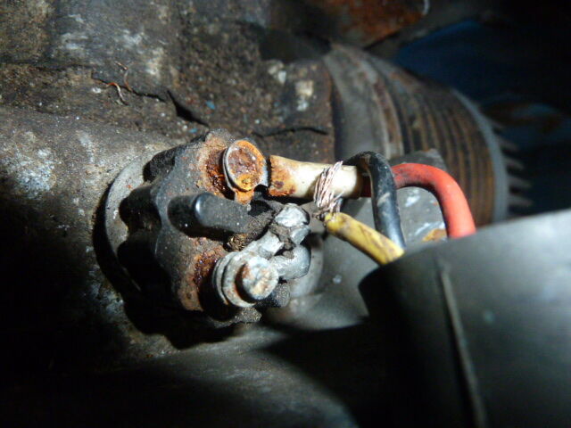

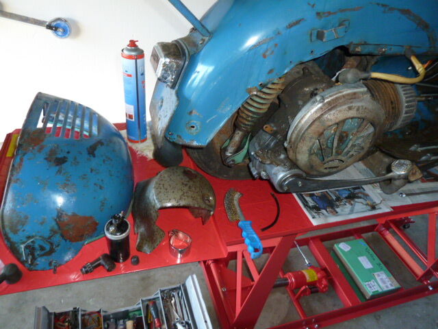

    und nachdem ich noch Zeit hatte, auch gleich mal ein wenig um den Motor gekümmert. Da die Typisierung bzw. Zulassung eigentlich
    in meinem Fall nur über das "momentane" Beibehalten des Originalmotors erfolgen kann, muss ich da leider ein wenig mehr als ge-

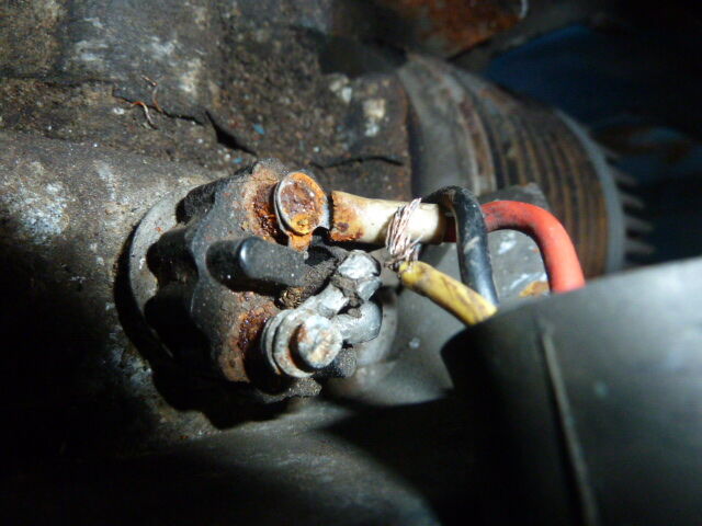

    plant investieren. Heute war mal das Umfeld Zündung dran. Einziges wirkliche Manko am Fahrzeug sind die verwendeten Schrauben.
    Aufgrund des anscheinend relativ hohen Fe-Gehalt, total verrostet. Wodurch die Führungen der Kreuzschrauben beim Ansetzen eines
    Schraubendrehers sofort zerbröseln. Jede der Kreuzschrauben ein absolutes Geduldsspiel.
    ...leider auch beim Polrad sind nicht herkömmliche Muttern verwendet, sondern zur Sicherung ein Mutter mit Außengewinde
    und Schlitzführung, da muss ich mir auch erst mal ein entsprechendes Werkzeug basteln um an die ZGP zu kommen, mal schauen .......

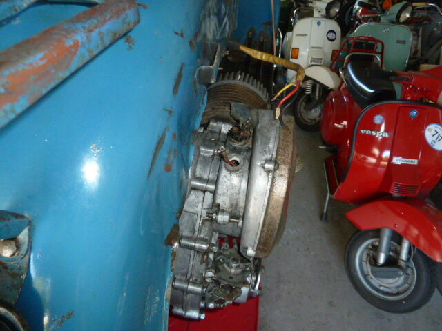

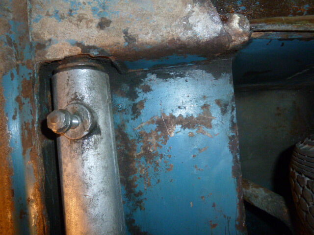

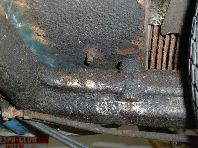

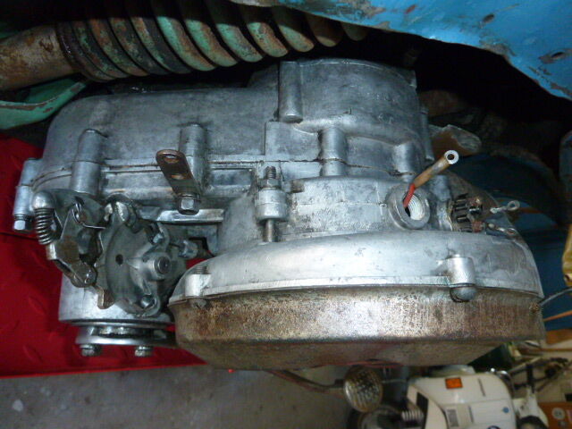

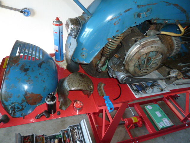

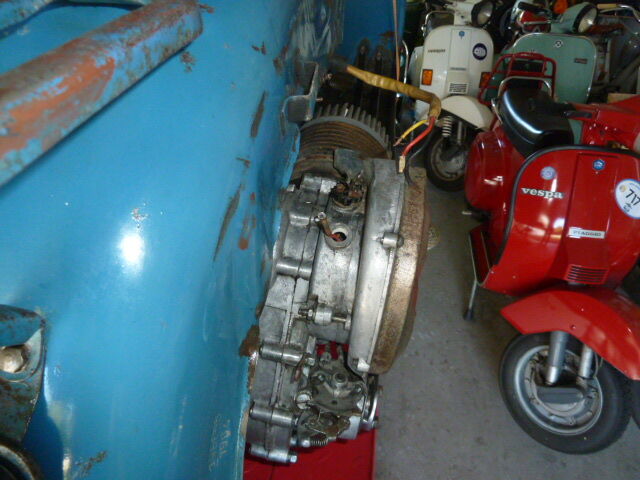

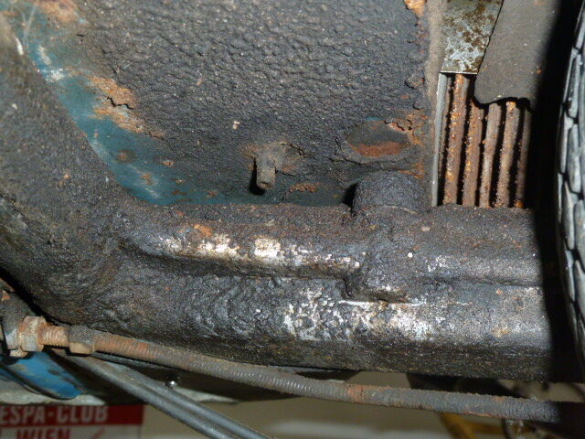

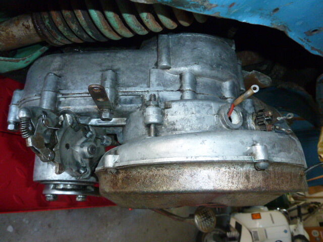

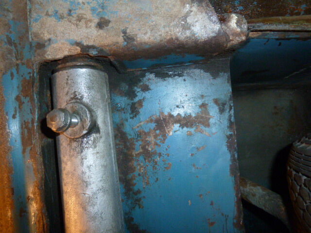

    ...bevor es aber an die Zündung ging, habe ich mir auch mal die Motorenbefestigung und den Auspuff genauer betrachtet.
    Nachdem die Vjatka jahrelang am Seitenständer stand, ist anscheinend der rechte Silentgummi kompl. hinüber (Hinterrad ist
    schief und bei der Befestigungstraverse sieht man es auch ganz gut. Ansonsten ist auch im Radkasten soweit alles in Ordnung
    und nach ein wenig säubern ist auch dort der O-Lack wieder sichtbar.
    Silentgummis etc. mache ich, wenn ich den Motor dann komplett aushänge, jetzt werden mal alle Arbeiten erledigt die ich von Außen
    ohne Ausbau bewerkstelligen kann. Noch habe ich auch die Hoffnung, dass ich ohne Motor spalten über die Runden komme. Der Motor
    soll ja eigentlich nur die techn. Abnahme überleben, von daher bin ich mal vorsichtig optimistisch.

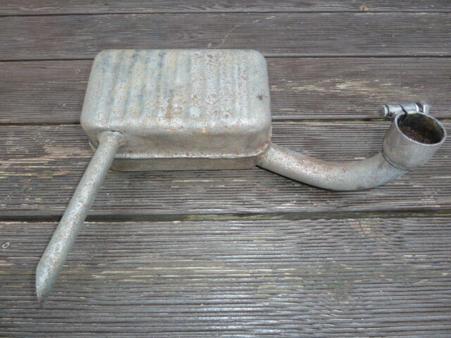

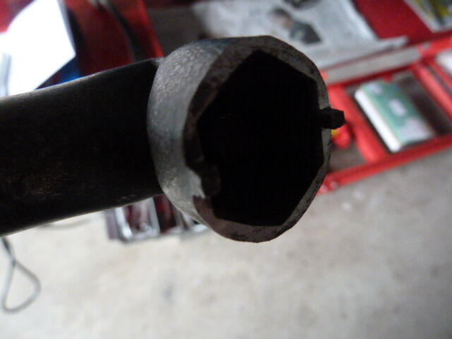

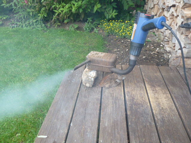

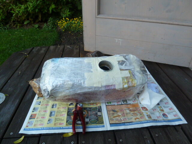

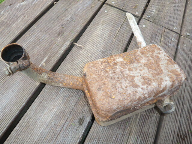

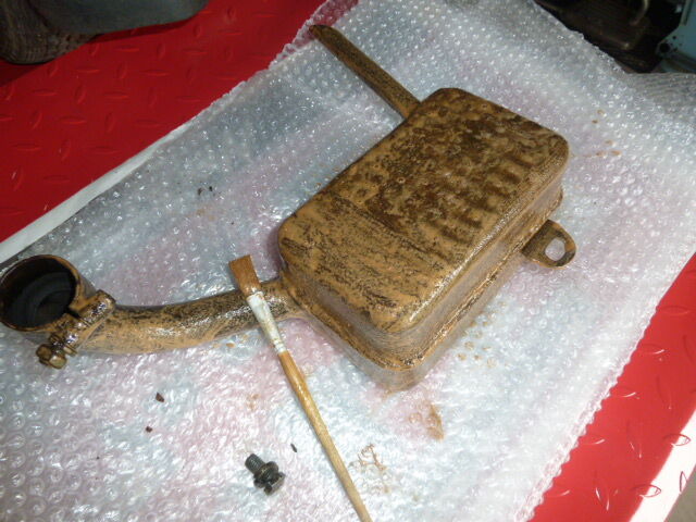

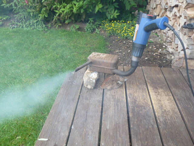

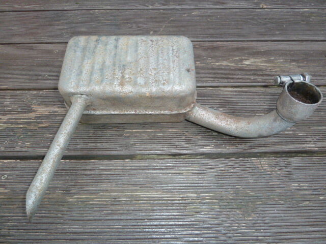

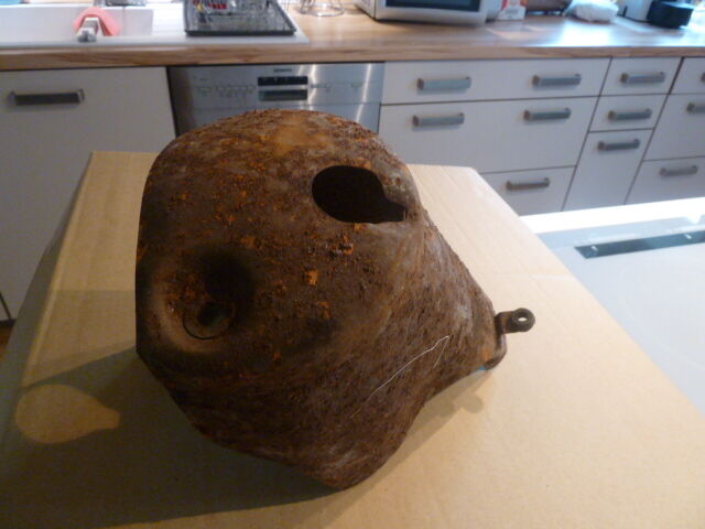

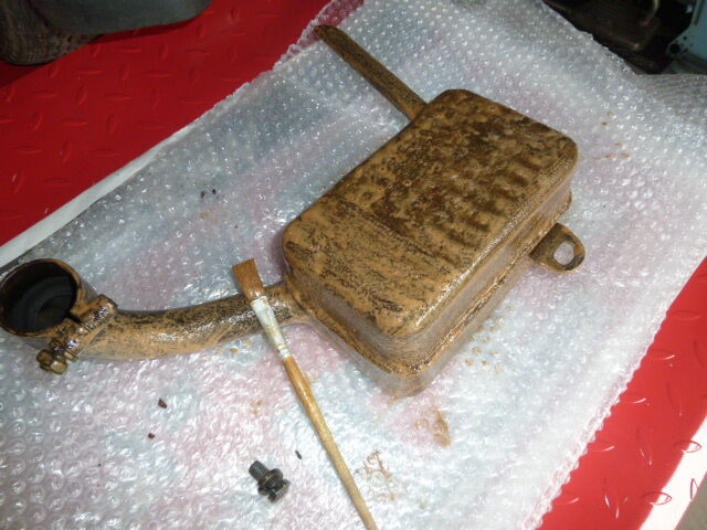

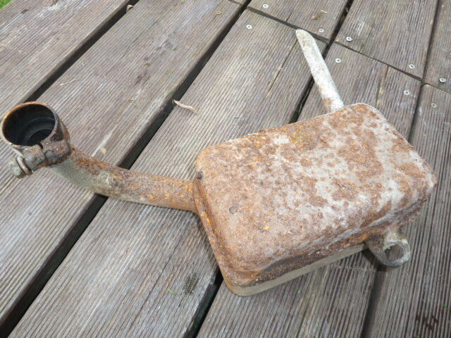

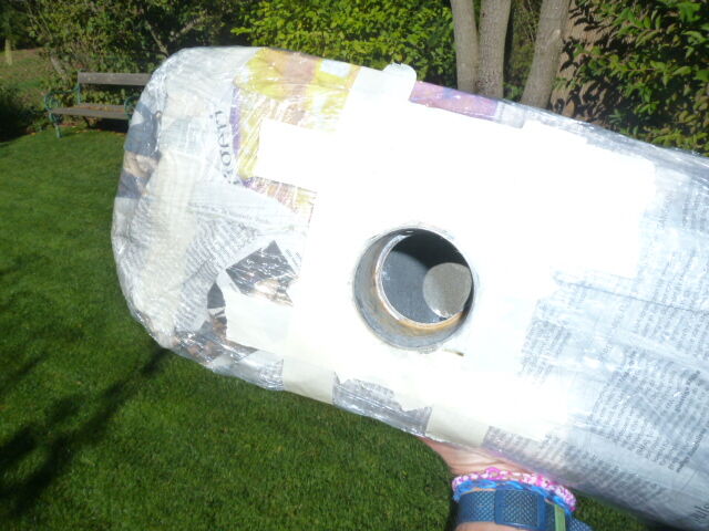

    Beim Auspuff sanieren, verhält es sich ähnlich wie beim Tank, den gibt es um schmales Geld gebraucht oder im Nachbau. Aber auch da wollte
    ich es wissen und habe einiges an Zeit investiert und den entrostet und auch ausgebrannt. (250ml Pelox sicher 15* aufgetragen und ein
    wirken lassen). Strahlen wollte ich nicht, da bei so starker Verrostung nur mit scharfkantigen groben Korn gestrahlt wird und Strahlen dann
    immer mit Materialabtrag verbunden ist, wenn aber so "große Teile" mit Säure entrostet werden ist es doch relativ mühsam vor allem wenn
    nicht vollständig getaucht werden kann.
    Ausbrennen ist auch so eine Sache, nachdem das Ganze nicht wirklich umweltfreundlich ist, nicht
    unbedingt zu empfehlen, wer es trotzdem versucht, sollte aber dann wirklich schauen, dass andere nicht beeinträchtigt sind...
    In meinem Fall ein Heißluftfön über 600° C, der richtige Wind und knapp 30 Minuten Einsatzdauer. Normalerweise brennt man das Ganze
    mittels Schweißbrenner und einblasen von Druckluft aus, dabei besteht allerdings die Gefahr, dass das komplette Innenleben des Auspuffes
    aufgrund der deutlich höheren Temperatur zerstört wird. Der Vorteil des Föns ist, du kannst die Aktion jederzeit abbrechen, ohne das es jetzt
    großartig nachnebelt und du den Innenaufbau nicht beschädigst, allerdings hast auch nicht wirklich die Gewähr, dass alles vollständig ausge-
    brannnt ist.
    wie gesagt, beim Auspuff - Ausbrennen gibt es sicher gesündere Alternativen die zu Bevorzugen sind!

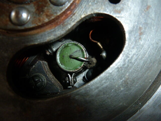

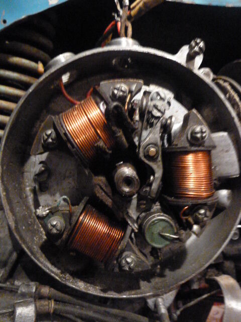

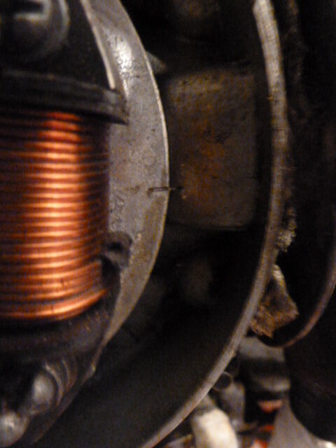

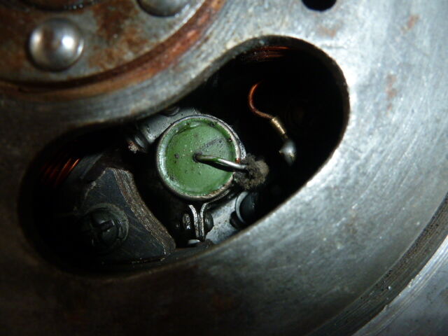

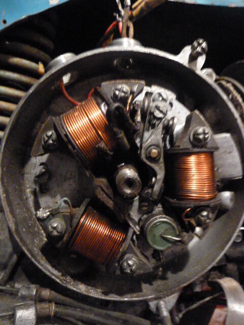

    Zwischenzeitlich auch die 4 Kreuzschrauben des Lüfterkranzes gelöst, ich staune über mich selbst nur knapp 40 Minuten gebraucht und
    es ist der erste sichtbare Schaden zu erkennen. Der Unterbrecher hat keine Funktion, Unterbrechernocken hat sich verabschiedet und beim
    Kondensator scheint es auch, als ob das eine Kabel Kontakt zur Gehäusemasse hat. Ansonsten aber alles optisch Tip-Top und auch der Wellendichtring scheint (noch) dicht zu sein, zumindest feuchtelt es nicht.

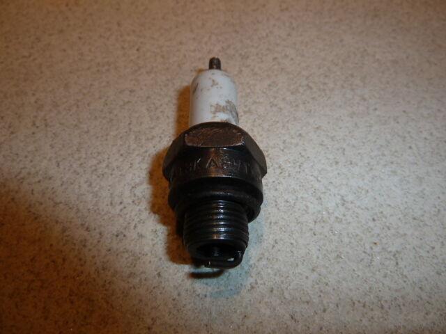

    zu den Teilen der Zündung:

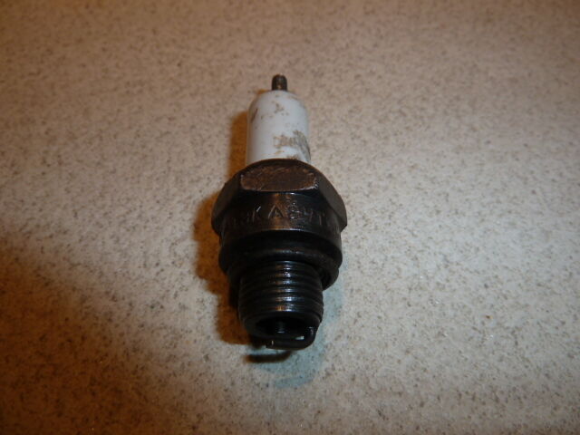

    Zündkerze: Original A11Y (M14*1,25) allerdings Schlüsselweite 22 sollte ungefähr
    der NGK B7HS entsprechen (SW 21)
    Kondensator 0,34 mF und Unterbrecher lange Ausführung (genauen Abmessungen gebe ich noch bekannt)

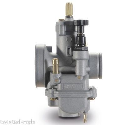

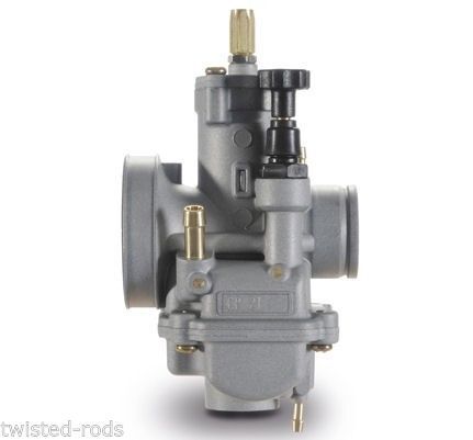

    Nachdem aber gewährleistet sein soll, dass die Karre auch anspringt und ich nicht viel Lust habe, da ggf. beim Alten Fehler und
    Schwächen zu suchen, werde ich einen Polini CP 21 Vergaser verbauen.
    gibt es von Gr. 17 bis 23
    Zu dem "relativ" neu am Markt befindlichen Vergaser ist aber folgendes zu bemerken um die problemlos in kolbengesteuerte Motoren verbauen
    zu können, muss der Gasschieber angepasst werden und man sollte mit dem Vergaser abdüsen nicht auf Kriegsfuß sein.
    Also genau einmal nicht meins, aber da muss ich durch.
    Ansaugstutzen können bei den kleinen CP Modellen,die der 125er Modelle verwendet werden (entfernen der Verjüngung dann passen die Durchmesser
    für die Gummimanschette) bei den größeren Modellen muss das Ansaugrohr passend gemacht werden.
    Mehrleistung ist in meinen Fall nicht zu erwarten, es geht lediglich darum ein ordentlich funktionierenden Vergaser am Motor zu haben.
    Einen SHB Vergaser habe ich bereits mal bei einer ACMA verbaut (19er), nur davor wurde mir abgeraten da bei diesen Vergasertyp aufgrund
    der mangelhaften Befestigungsmöglichkeit immer wieder mit Falschluftproblemen zu rechnen ist.
    Nachdem die Vergaser auch über einen Chokeknopf verfügen sind somit keine Abänderungen am Fahrzeug erforderlich um eine
    Chokevorrichtung nach zu rüsten.

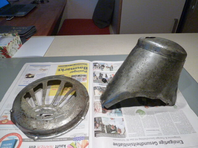

    .....so habe heute auch noch zwei Teile ins Endfinish gebracht (Zylinderhaube und Polradabdeckung)
    wurden noch mit hitzebeständigen Klarlack versiegelt, der schützt zwar nicht wirklich (aber die Teile haben ein Recht, weiter in Würde altern zu dürfen..oder zu rosten)
    Soll vorübergehend konservieren und ich wollte da die Verfärbungen diverser anderer Mittel vermeiden....

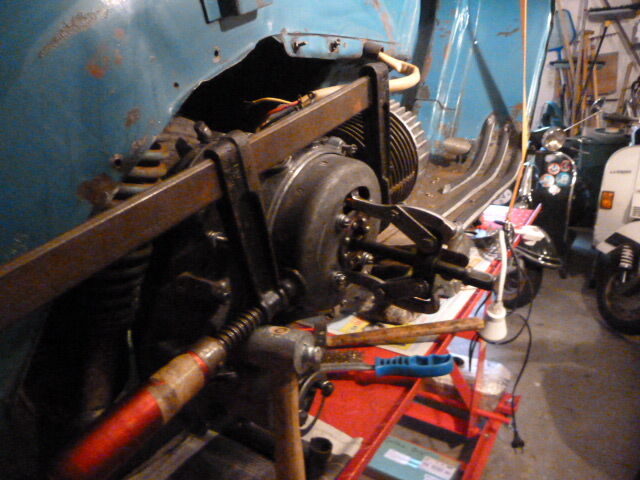

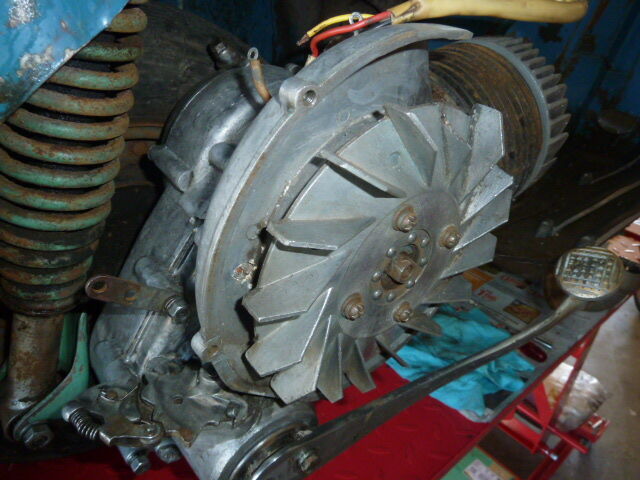

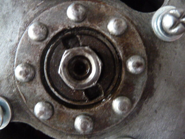

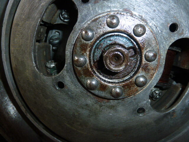

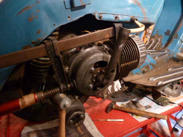

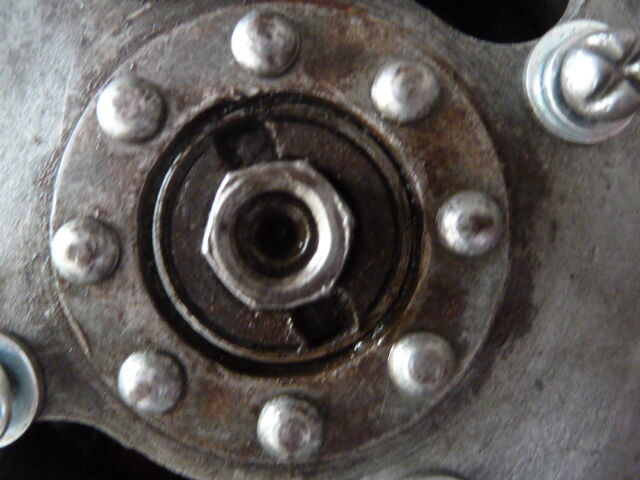

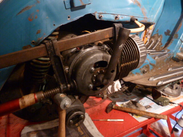

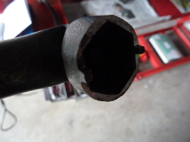

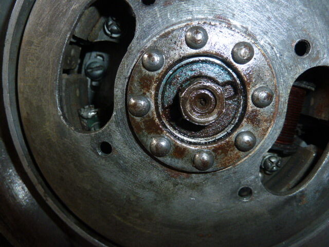

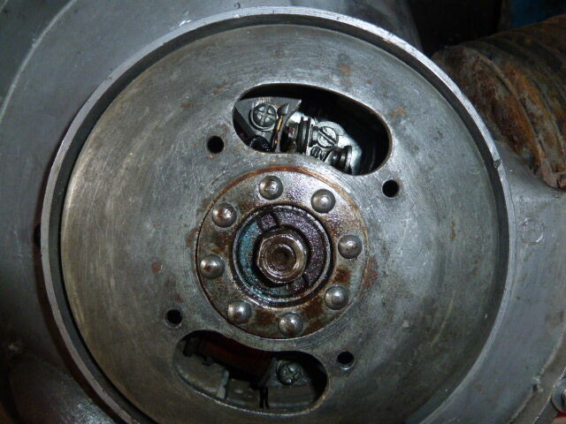

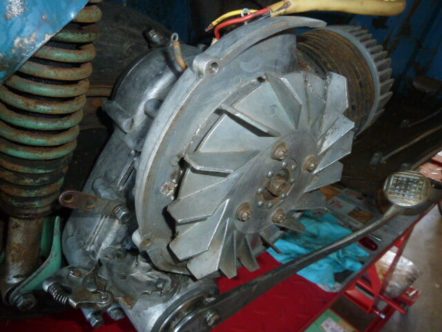

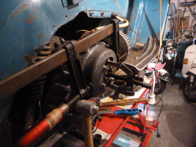

    ...so gestern habe ich mich dem Polrad gewidmet.
    Das Polrad der Vjatkas wurden auf zwei Arten gesichert. Entweder die von unseren Oldies bekannte Art &Weise mit dem
    Seegering und der Kragenmutter (= integrierter Abzieher), oder durch das Einschrauben einer zusätzlichen Mutter
    mit Schlitz , wie es bei mir der Fall ist.

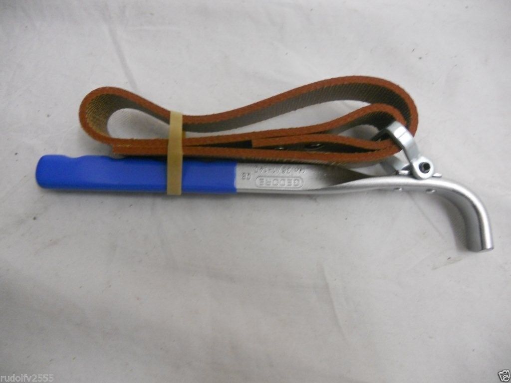

    Daher musste ich mir erstmal ein Werkzeug basteln. In meinem Fall ein alter Kerzenschlüssel, der passend gesägt wurde
    um schlussendlich zwei Stege zum Ansetzen zu haben. Polrad habe ich dann in meinem Falle mit einer Schraubenzwinge

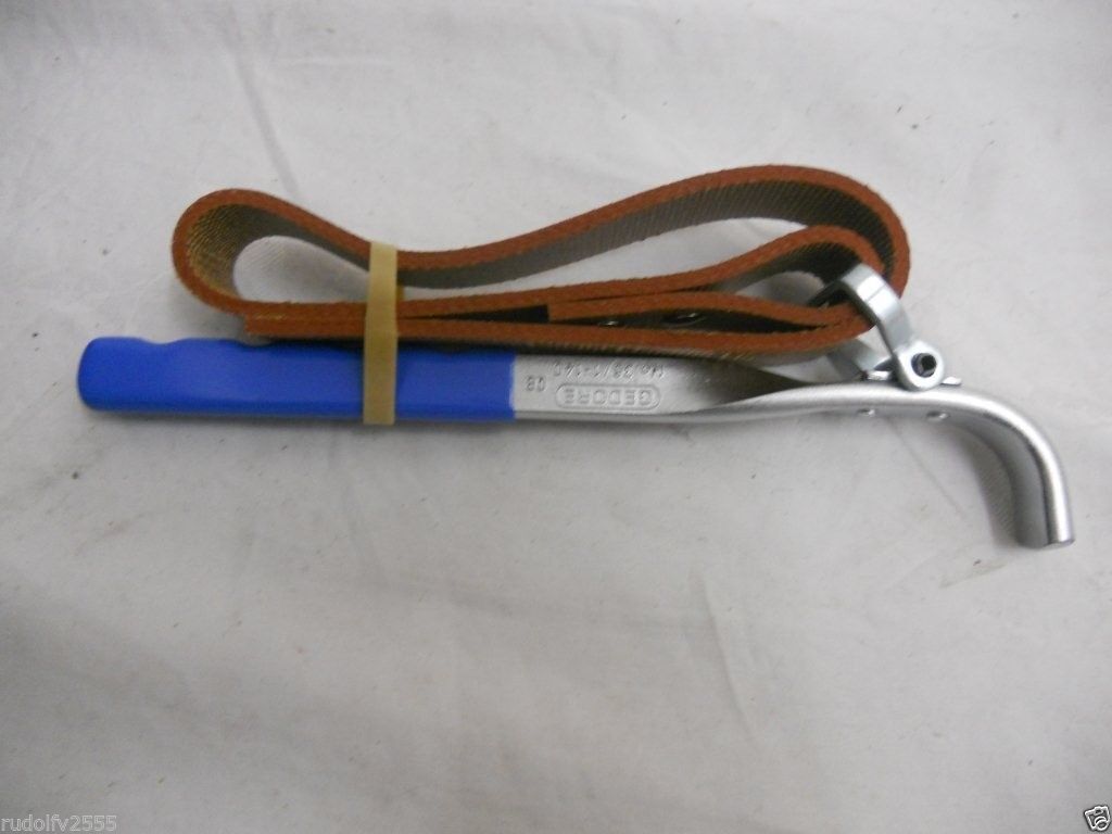

    fixiert und mittels umgebastelten Kerzenschlüssel die Mutter gelöst. Das Polrad sollte sich aber auch mit einem Ölfilter
    schlüssel (für d=150mm) ohne weiteres fixieren lassen. Davor habe ich die Mutter bereits über einen längeren Zeitraum
    ständig mit WD40 behandelt.
    Nachdem ich keinen passenden Abzieher hatte, wurde das Polrad von mir dann mit einem 2 Arm Abzieher abgezogen.
    Auch da gilt wieder mit Vorsicht, die Teile sind in der Regel angerostet und sitzen dadurch streng, also auf Spannung
    gehen und ggf. mit einem Schonhammer ein paar gezielte und dezente Schläge im Konusbereich und anschließend die
    Spannung erhöhen und ggf. nachklopfen. Dezent u.a. deshalb, weil auch die Dauermagneten keine übermäßigen Erschütterungen
    mögen, kann in weiterer Folge zur Schwächung der Magneten führen.Gleiches gilt bei extremer Wärmezufuhr.
    Sollte wer mit Wärme arbeiten, dann möge er auch bedenken,
    dahinter befinden sich elektrotechnische Bauteile, die auf Hitze sehr empfindlich reagieren können, daher ist auch da Vorsicht geboten.
    Von Methoden über Hebeln das Polrad runter zu bekommen, rate ich eigentlich ab. Es mag zwar stimmen, dass es bei
    dem einen oder anderen zum Erfolg geführt hat, ich kenne leider nur die Motoren wo das Ganze dann in ausgebrochene
    Gehäusehälften geendet hat und das hätte mit ein wenig Gefühl und Hausverstand vermieden werden können.
    Dim. Abzieher: meine Messung ergab ein M27*1,00 Rechtsgewinde und da wäre von Buzetti der M27P1 am Markt bzw.
    der Abzieher der Vespatronic hätte die gleiche Dimension, kostet aber das Doppelte.
    so und da wären wir dann auch schon bei der Zündung:
    gleicher Aufbau wie bei allen Kontaktzündungen diese Types, netterweise ist auch die Werksmarkierung von 29° Vorzündung
    bereits angegeben.
    natürlich kann man auch wie es normal üblich ist,wenn alles funktioniert bzw. nicht festgegammelt ist, das Polrad mittels Polradhalter am Lüfterkanal fixieren und dann die Schraube lösen und mittels Abzieher dann das Polrad abnehmen. In meinem Fall war aber Vorsicht geboten,
    der aufgesetzte Luftkanal scheint nicht all zu viel Druck zu vertragen und auch das Alu - Lüfterrad hat schon zwei beleidigte Schaufeln, da ist
    Vorsicht geboten, kann leicht sein, dass da bei der herkömmlichen Art ,sich der eine oder andere Flügel verabschiedet bzw. gar der Kranz im
    Bereich der Befestigungslöcher für die Polradabdeckung bricht, daher wahrscheinlich geschickter das "wirkliche robuste Polrad zu fixieren und
    den peripheren Rest davor zu demontieren, ist zwar mehr Arbeit, aber dafür bleibt alles heil.
    ..es folgt Zündung überholen..

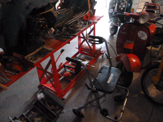

    ...ja dafür ist es eigentlich von mir auch gedacht gewesen, aber ich habe da so meine Bedenken, wenn ich mir die
    Smarty - Generation so anschaue....
    ...und Schriftsteller wollte ich auch nie werden, da sind die meisten auch nur beim Schreiben kreativ und sonst für
    nicht´s zu gebrauchen, daher auch nicht meins..

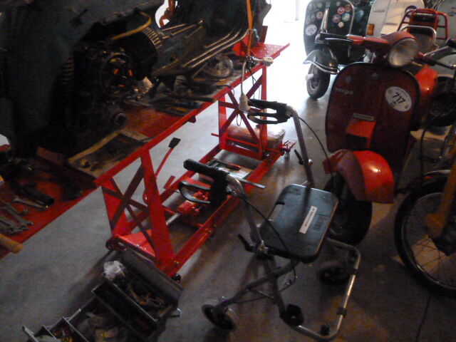

    aber weil mich einige bezüglich Hebebühne und meiner Freunde beneidet haben, gleiche schenken einen auch so etwas:
    habe ich bekommen aufgrund meiner defensiven Fahrweise, anlässlich einer gemeinsamen Ausfahrt
    ..möchte ich aber auch nicht mehr missen, leistet momentan hervorragende Dienste und wer weiß was später mal die
    Krankenkassen noch an Heilbehelfen alles zahlen werden. Ich habe ihn schon ;)
