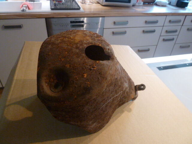

....endlich wieder ein wenig weiter machen können.
Nach der Zitronensäure (war eine Woche im Tank) und ordentlicher Reinigung ging es heute ans Versiegeln des Tankes.
Wie gesagt, nochmals möchte ich das Ganze nicht mehr machen, da die Kosten und der Zeitaufwand in keiner Relation
zu einem gebrauchten Tank stehen. Aber mir war es ein Anliegen das Ganze mal zu probieren und glaube ich habe es ge-
schafft. Wie gesagt der Tank war 1 Woche absolut dicht in der Entrostungsphase und das funktioniert auch mit der Zitrone-
säure ganz gut. Beim anschließenden Versiegeln mit Por 15 ist unbedingt darauf zu achten, dass der Tank absolut trocken, sauber
und kein Rost vorhanden ist. Wenn mit Säuren auf Phosphorbasis gearbeitet wird (Fedox etc.) dann wirklich schauen, dass gründlichst
gespült wird. Bei mir ging die Zitronensäure bis aufs Blech und es war alles blank, daher habe ich mir ein zusätzliches Säurebad er
spart. Das Ausschwenken des Versiegelungslackes ist mühsam, da es relativ gleichmäßig und über einen längeren Zeitraum erfolgen
soll. Ich habe heute so knapp 1,5 Std geschwenkt (leider wird in der Beschreibung keine genaue Zeitangabe gemacht).
Austrocknen des Lackes mindesten 48 Std. (bei mir wird es länger) unter geringer Temperatur- und Luftfeuchtigkeitsschwankung
(dadurch könnten Risse entstehen)

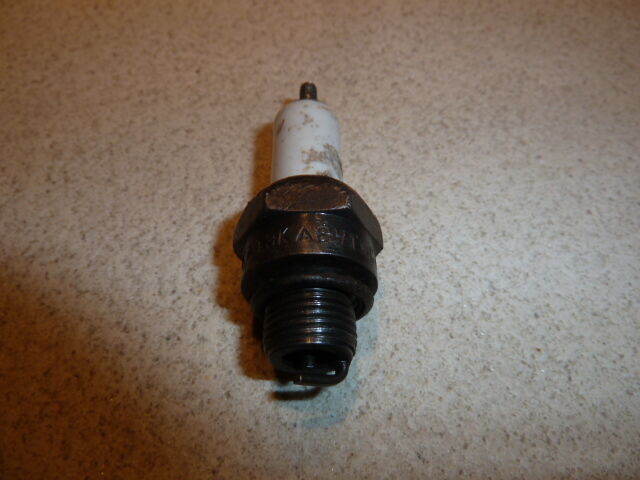

und nachdem ich noch Zeit hatte, auch gleich mal ein wenig um den Motor gekümmert. Da die Typisierung bzw. Zulassung eigentlich
in meinem Fall nur über das "momentane" Beibehalten des Originalmotors erfolgen kann, muss ich da leider ein wenig mehr als ge-
plant investieren. Heute war mal das Umfeld Zündung dran. Einziges wirkliche Manko am Fahrzeug sind die verwendeten Schrauben.
Aufgrund des anscheinend relativ hohen Fe-Gehalt, total verrostet. Wodurch die Führungen der Kreuzschrauben beim Ansetzen eines
Schraubendrehers sofort zerbröseln. Jede der Kreuzschrauben ein absolutes Geduldsspiel.
...leider auch beim Polrad sind nicht herkömmliche Muttern verwendet, sondern zur Sicherung ein Mutter mit Außengewinde
und Schlitzführung, da muss ich mir auch erst mal ein entsprechendes Werkzeug basteln um an die ZGP zu kommen, mal schauen .......
