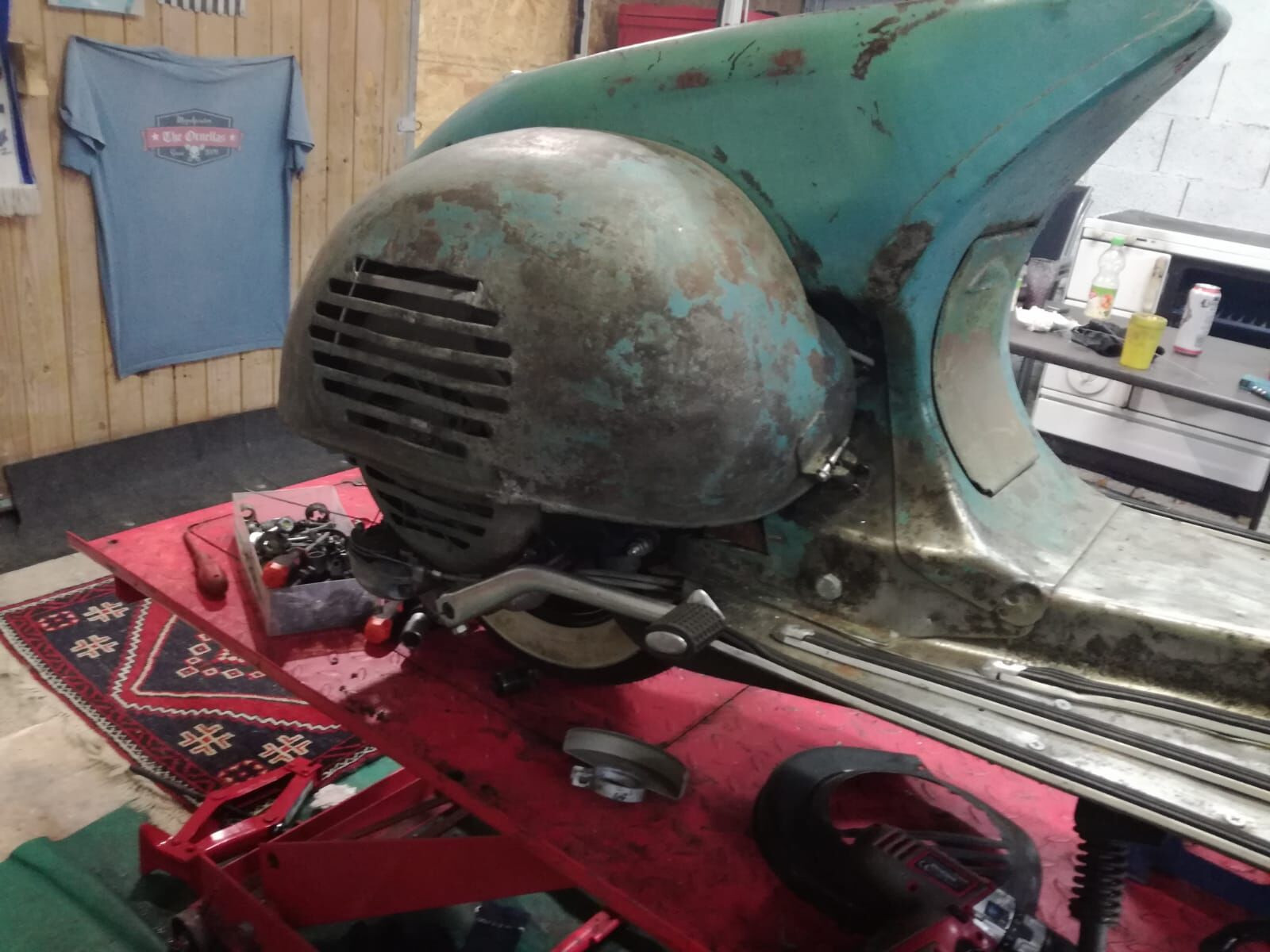

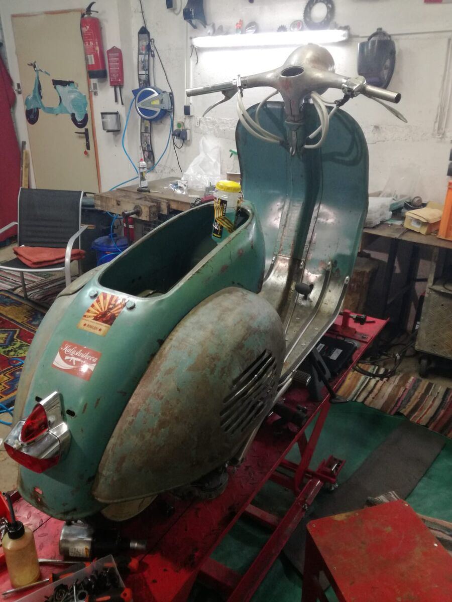

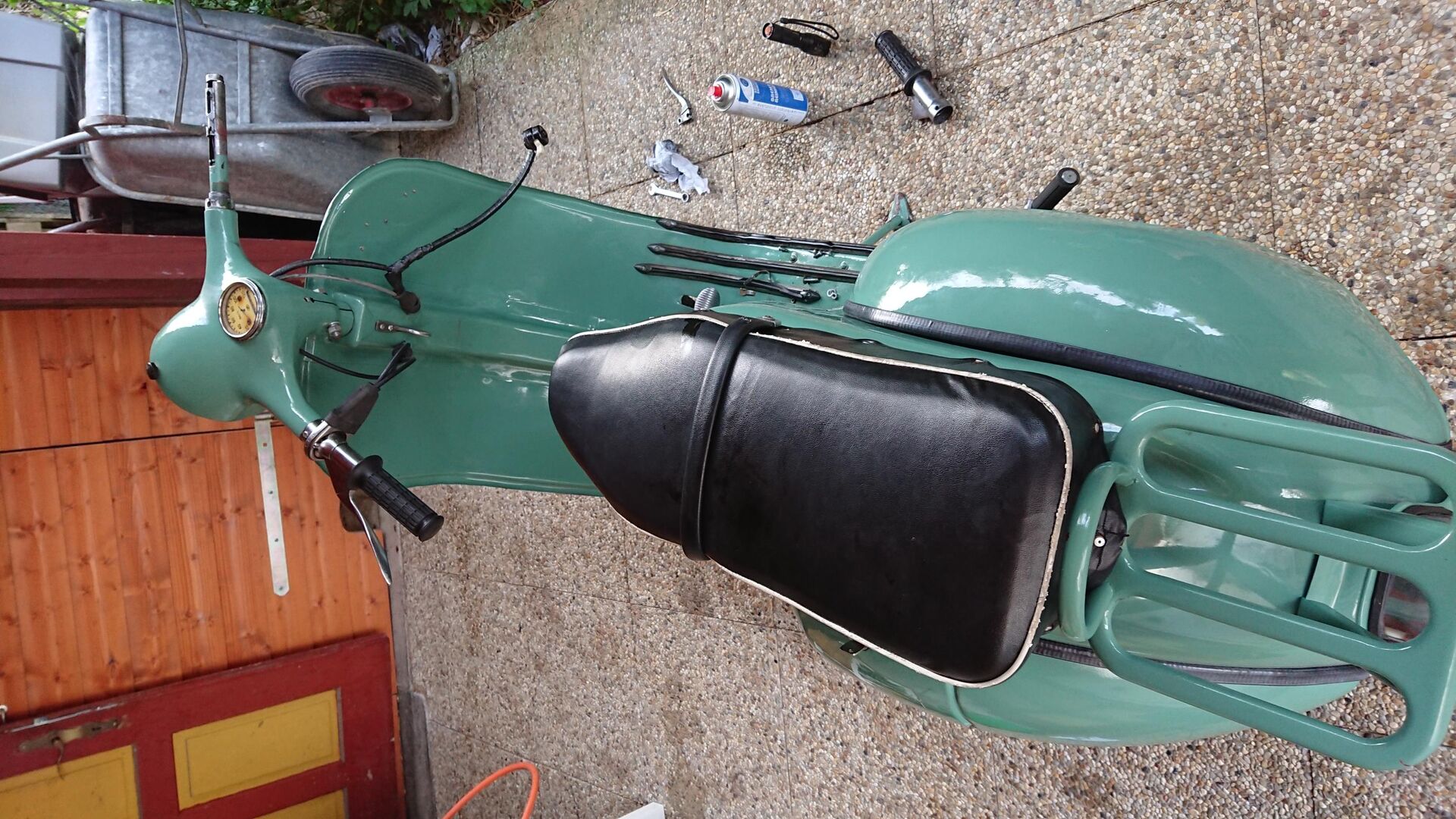

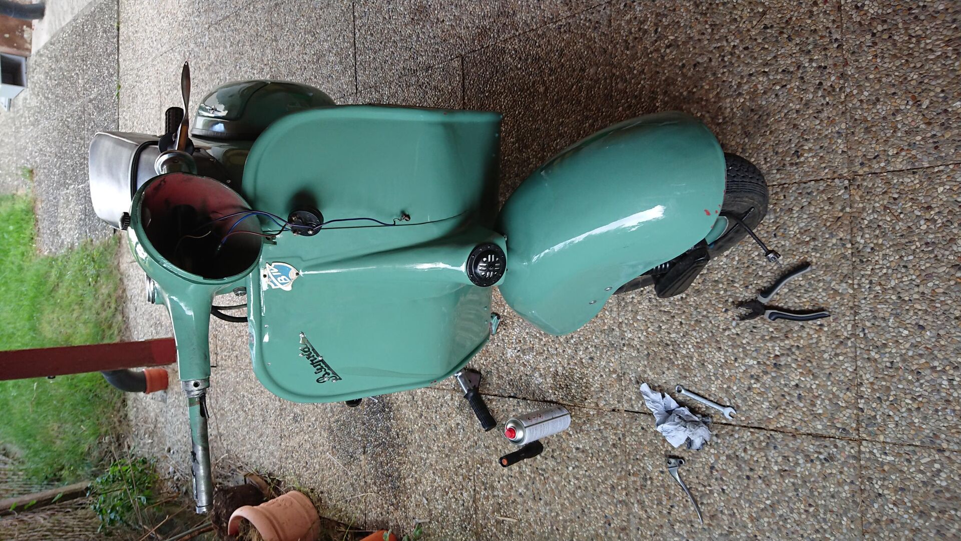

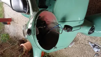

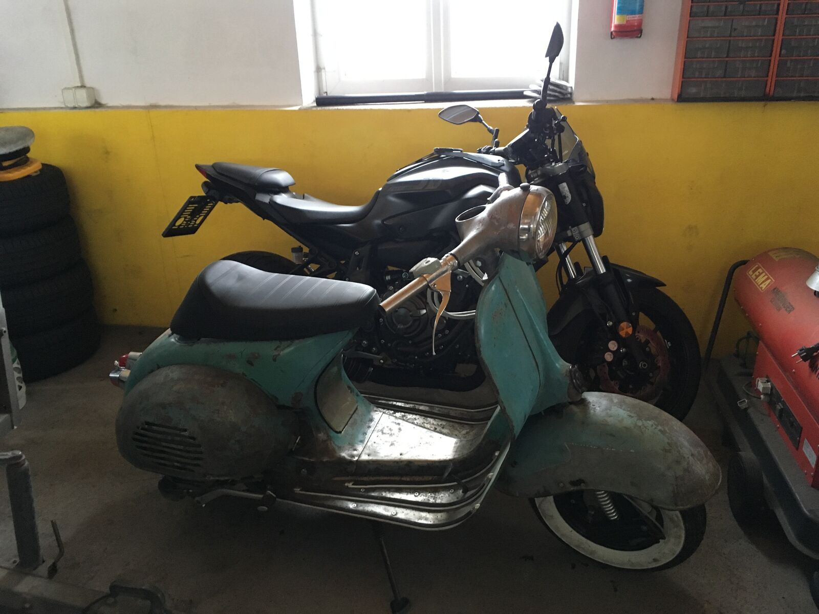

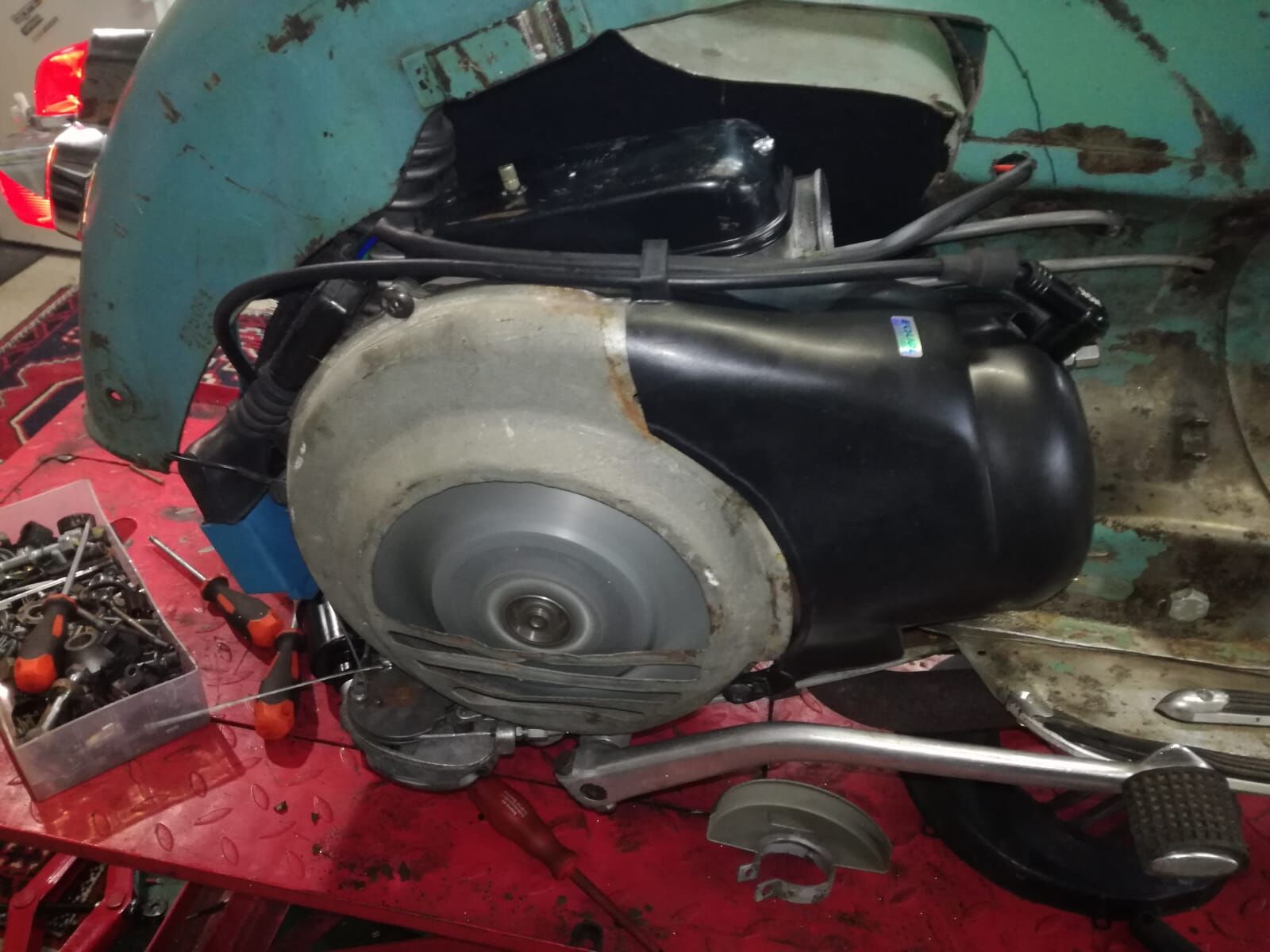

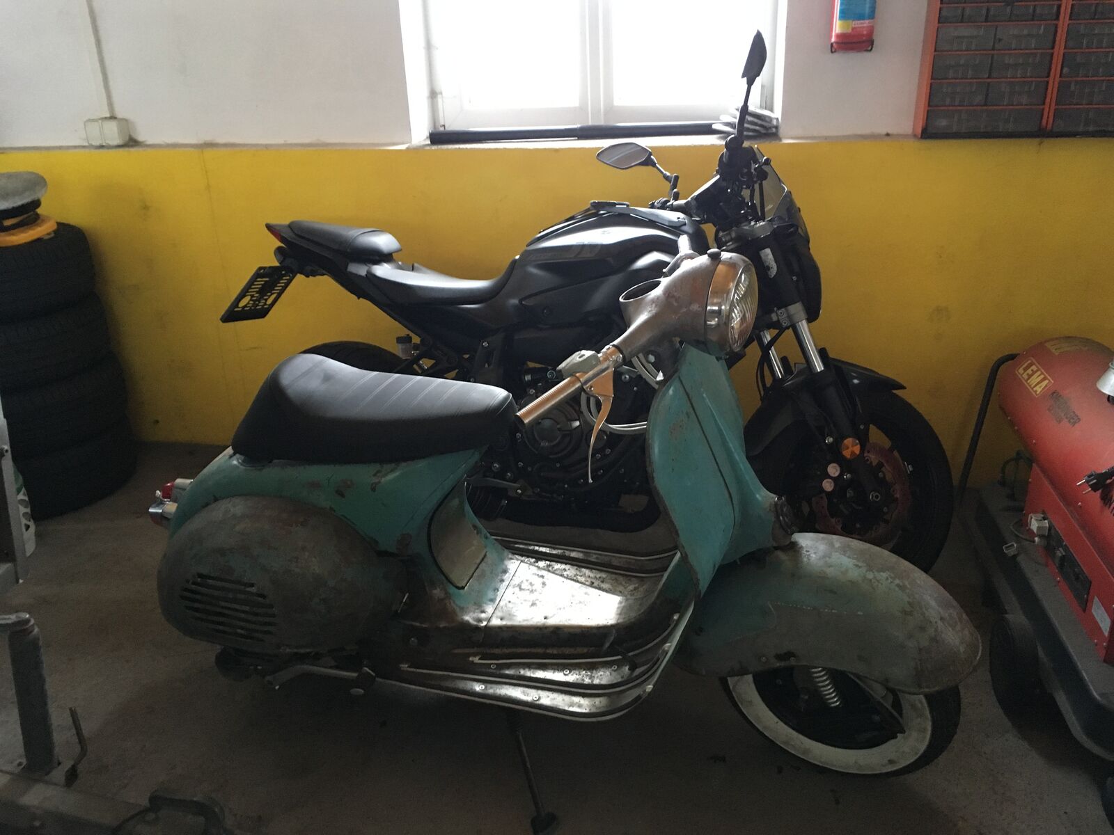

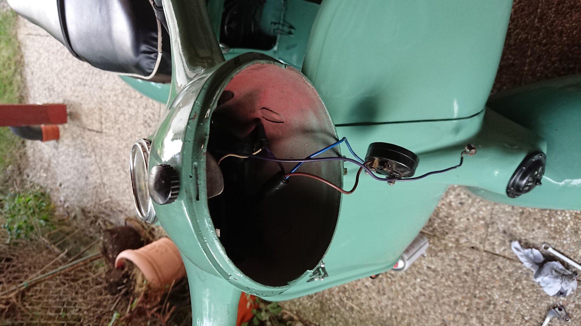

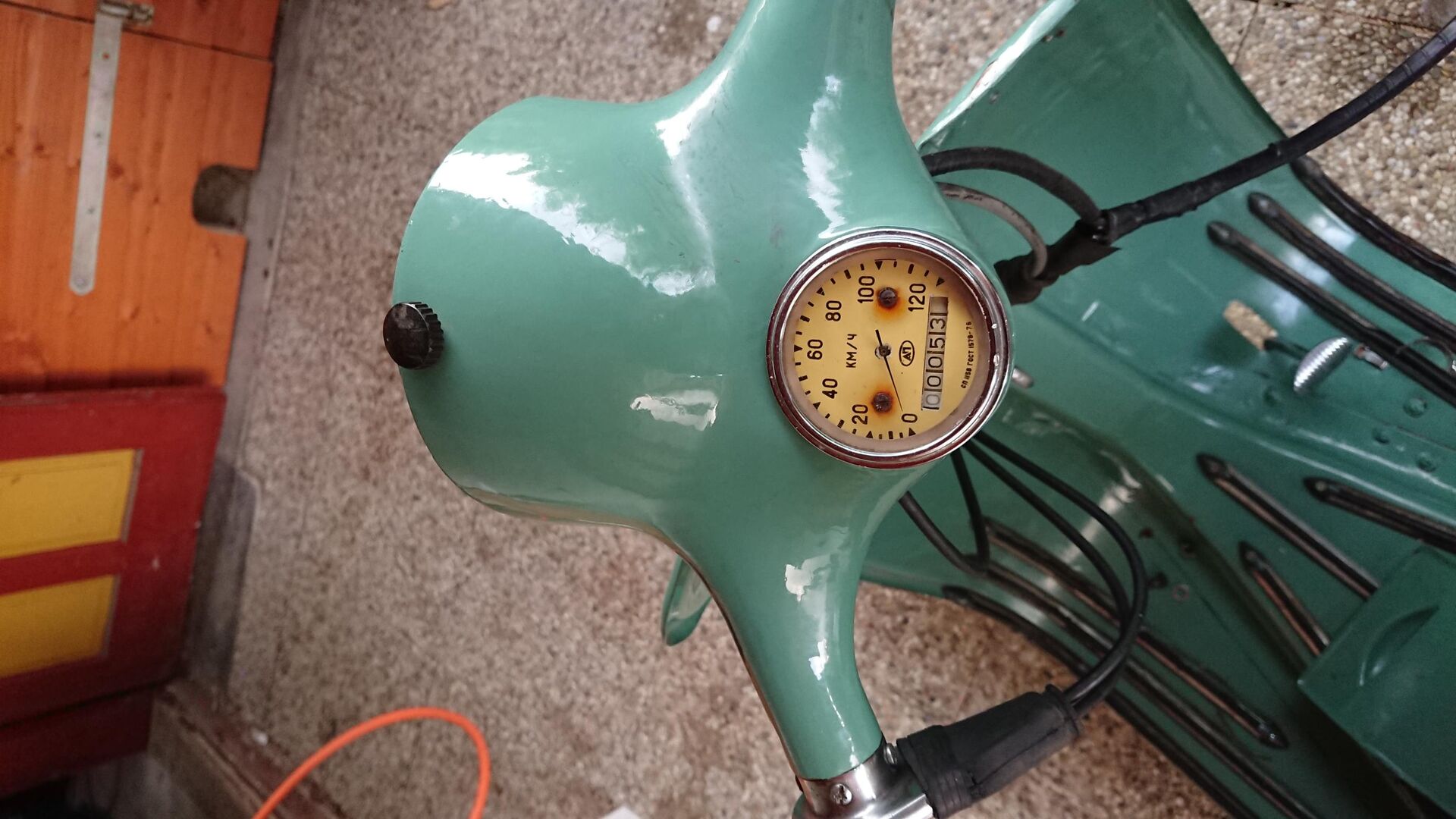

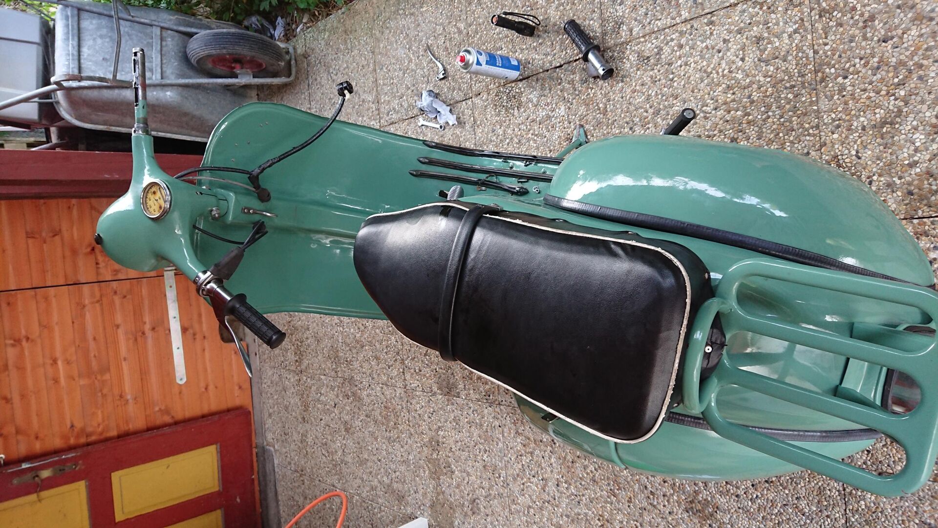

    Also anbei mal Bilder,
    die sind vom ersten Tag da habe ich mir mal ein paar Kleinigkeiten angesehen.
    Wie gesagt komplett nur der Lichtschalter ist ein anderer. Wurde mal lackiert, war die die der Kamm mal hatte, ich habe sie dann über Umwege bekommen.
    Zustand top, alle Schrauben gehen gut und leicht auf, das heißt für mich die Restaurierung ist nicht lange aus oder Stand nur, worauf der Tacho schließen würde. Motor lief auch sprang aber extrem schwer an, kaum Zündfunke. Bin auch gefahren damit schalten ging auch,
    aber nun wird komplett revidiert incl. Kabelbaum, Flytech, Pinasco Zylinder und co...
      • 224.79 kB
      • 1,920 × 1,080
      • 229.82 kB
      • 1,920 × 1,080
      • 464.18 kB
      • 1,920 × 1,080
      • 404.08 kB
      • 1,920 × 1,080

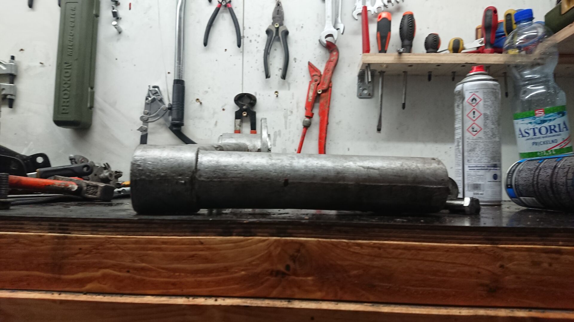

  • zielf
    41
    px80/Px200
    • June 18, 2018 at 22:04
    • #1,228

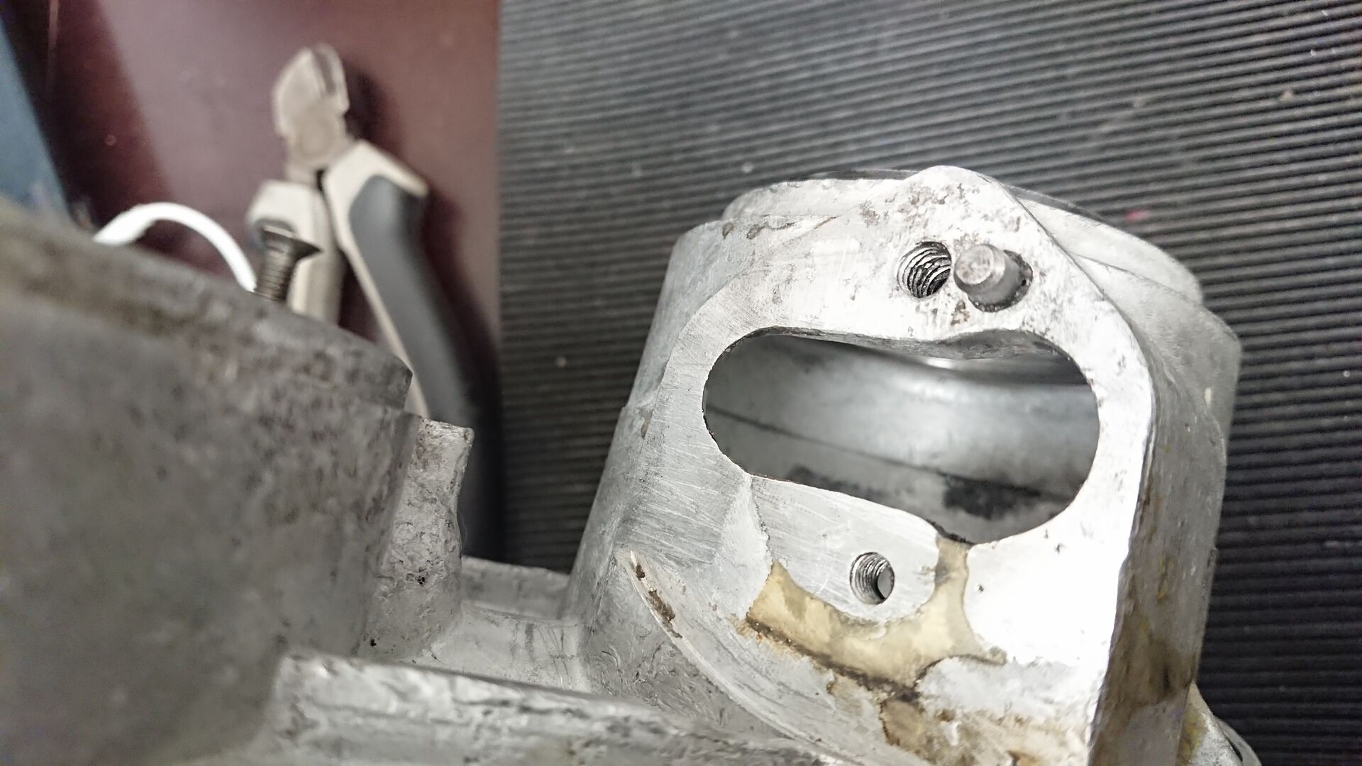

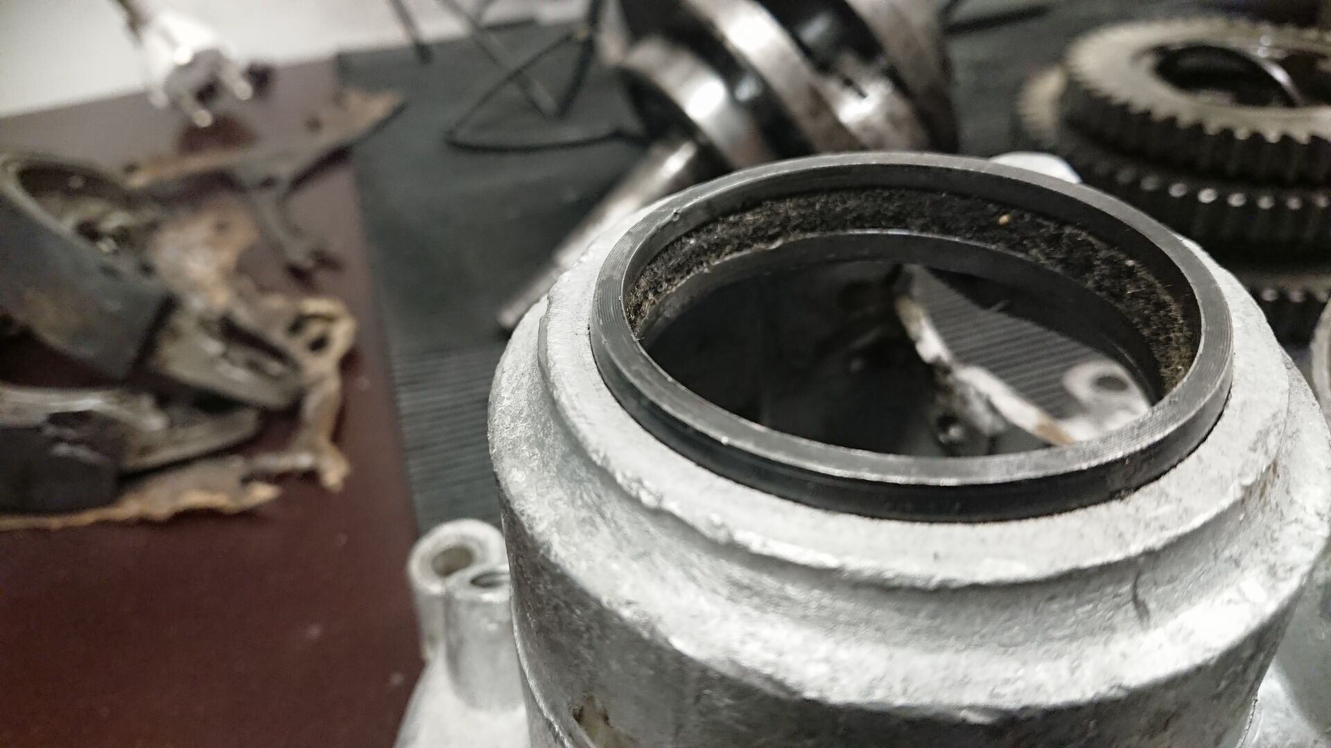

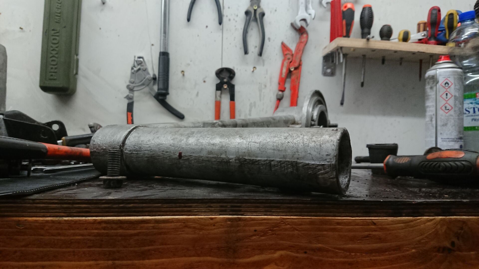

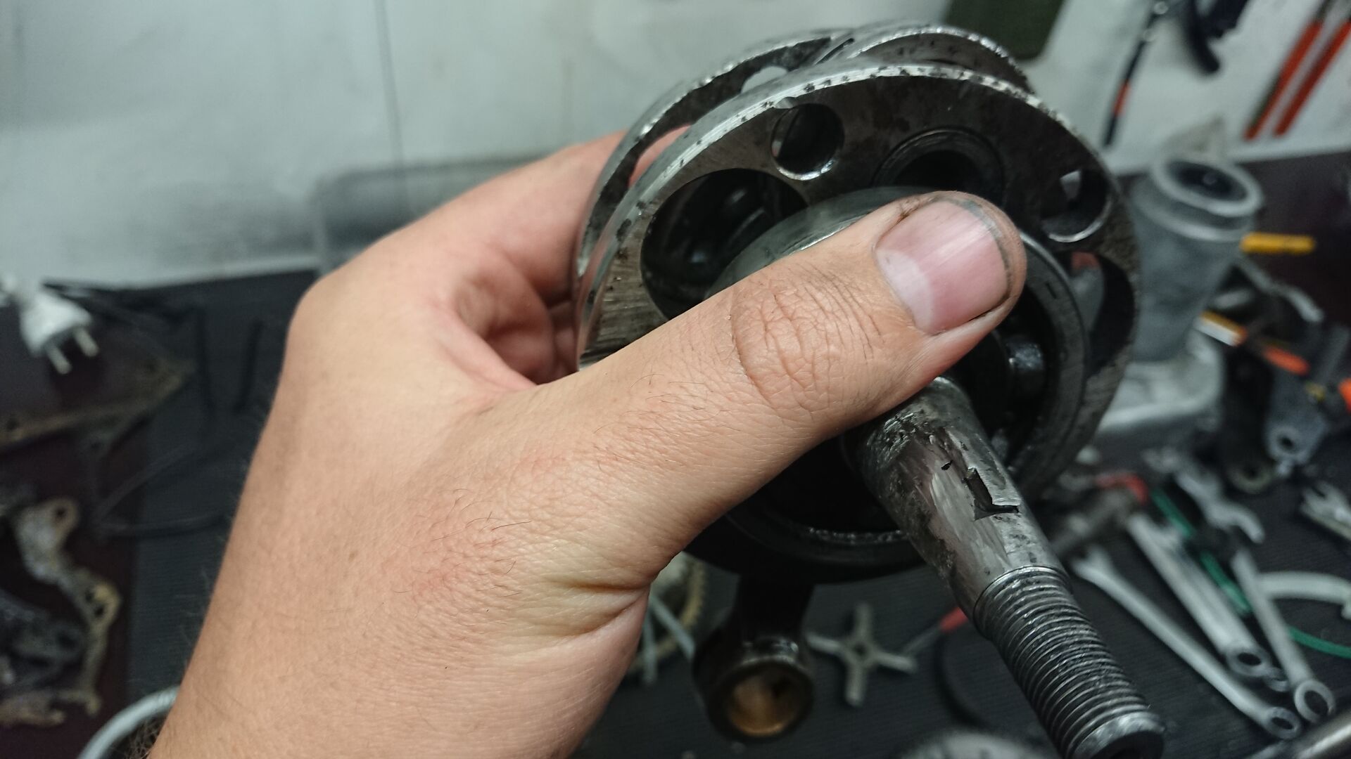

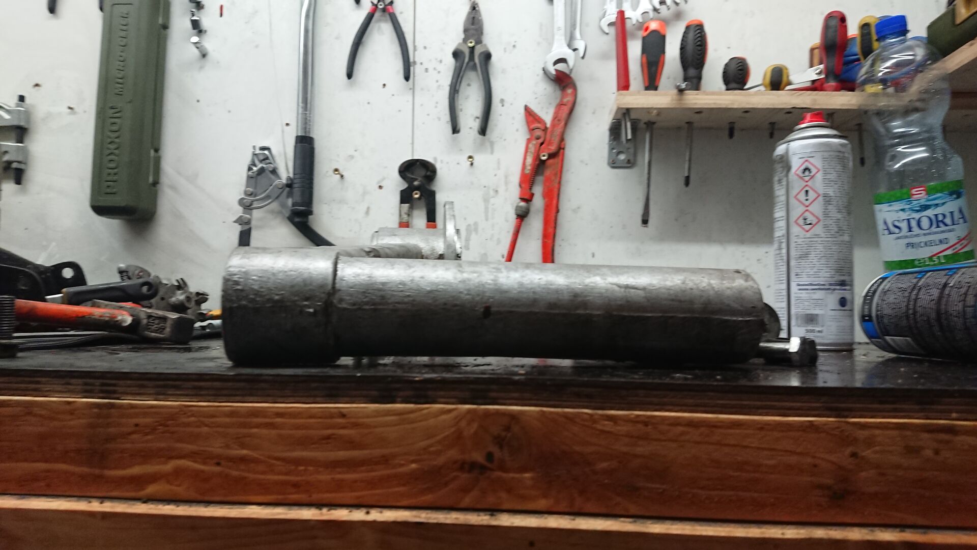

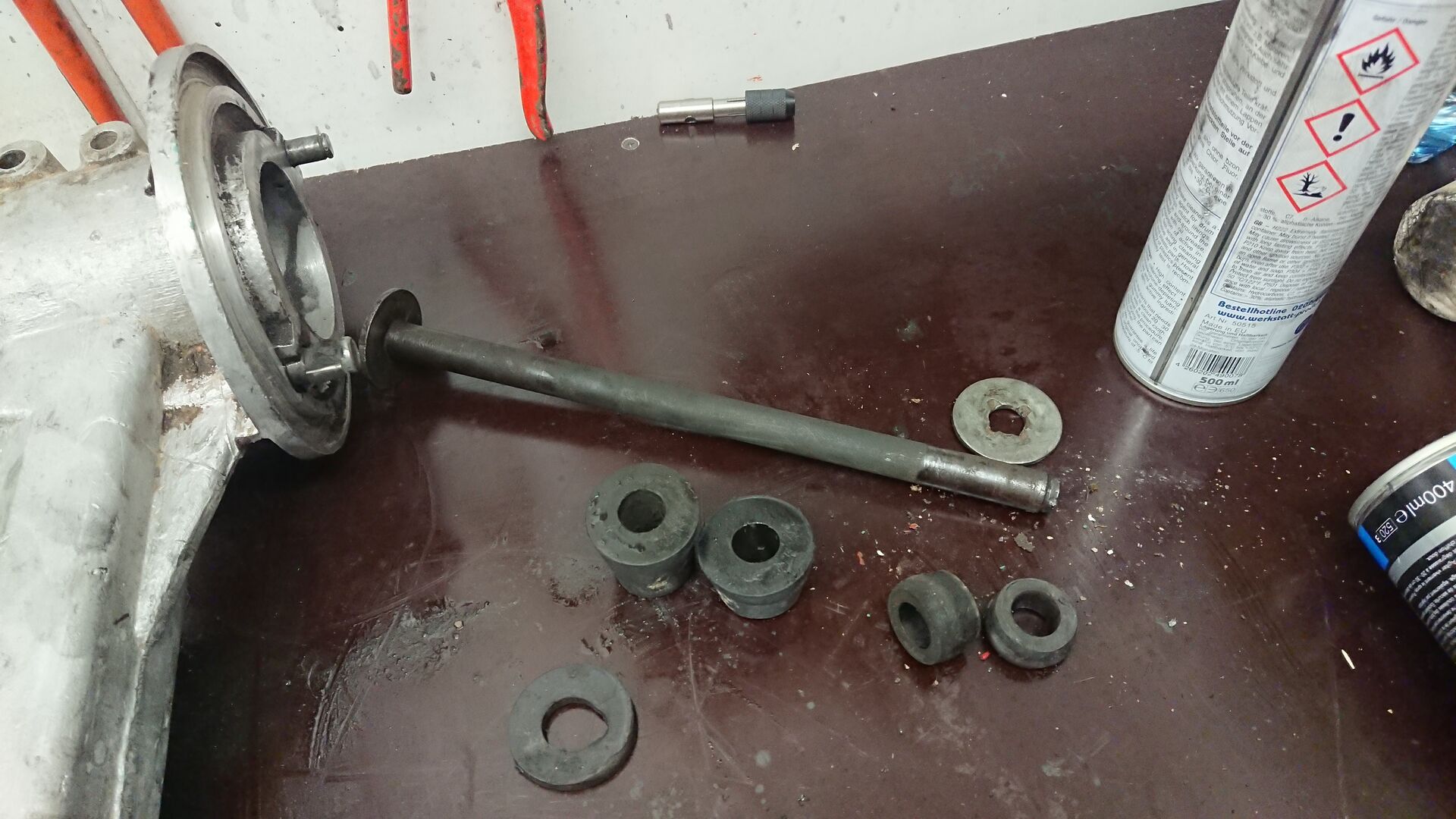

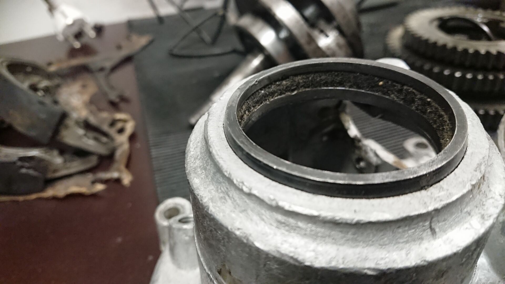

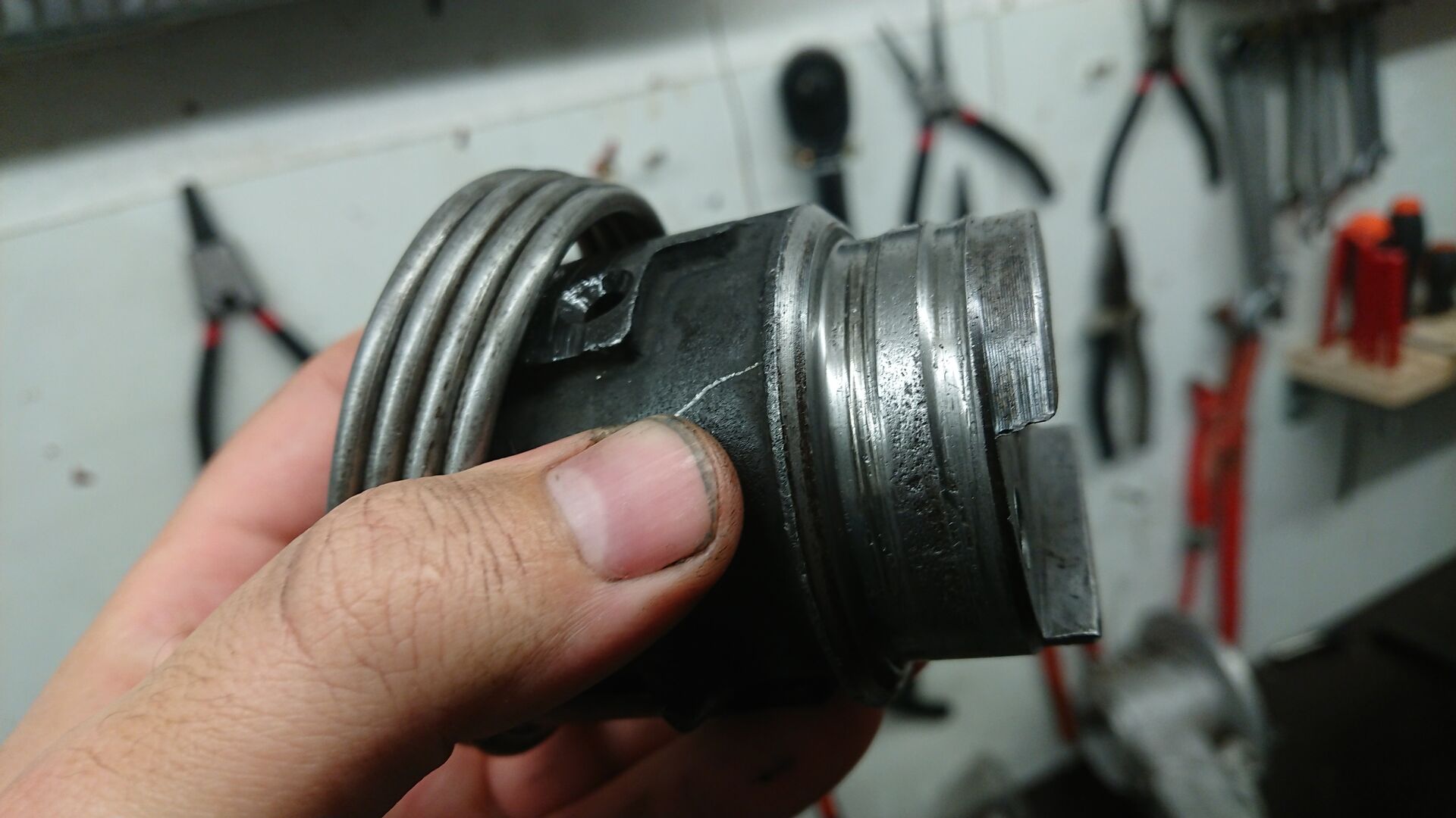

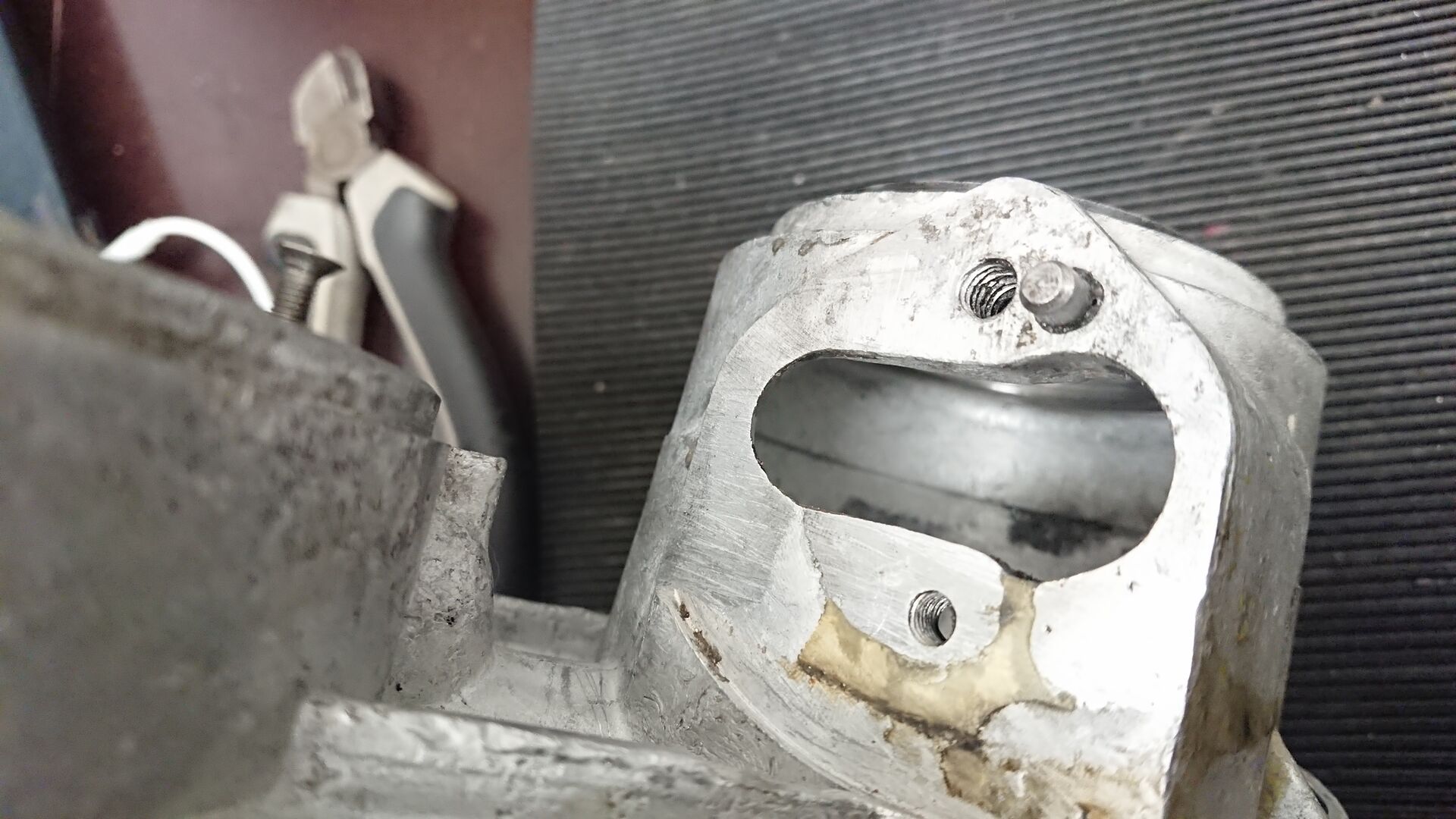

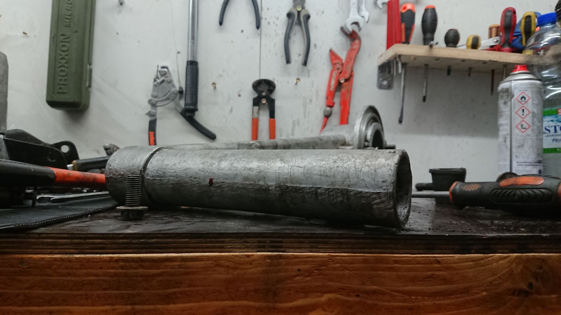

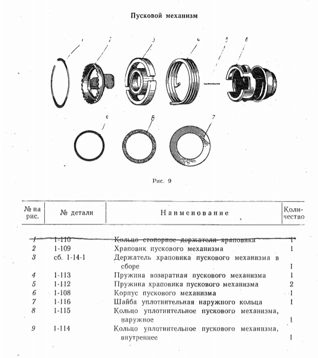

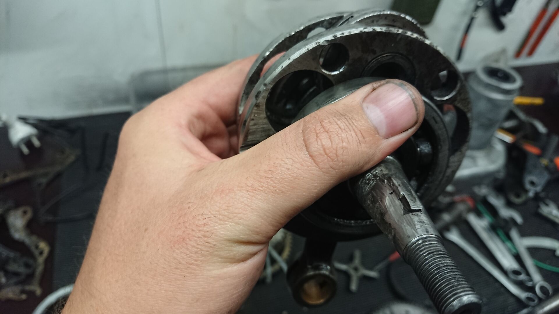

    Sodala,
    es geht weiter, der Motor ist zerlegt. Ging alles problemlos und einfach.
    Was ist aktuell aufgefallen:
    - Zündung ist im Eimer, alle Kabel verranzt, es ist absolut kein Funke zu entlocken- die ist für die Tonne
    - Kurbelwelle, russisch pur, Keil wurde angeschweißt und verflext eiert, wackelt- die ist für die Tonne
    - ein Ausbruch wurde mal geklebt bei der Verschraubung der Schaltraste - das werde ich denke ich schweißen lassen und Planfräsen lassen
    - Verdrehte Schwinge? glaube ich nicht,, ich hab mal Bilder gemacht, sieht nicht wild aus wenn die Überhaupt verdreht ist, ich seh das nicht vernünftig.....

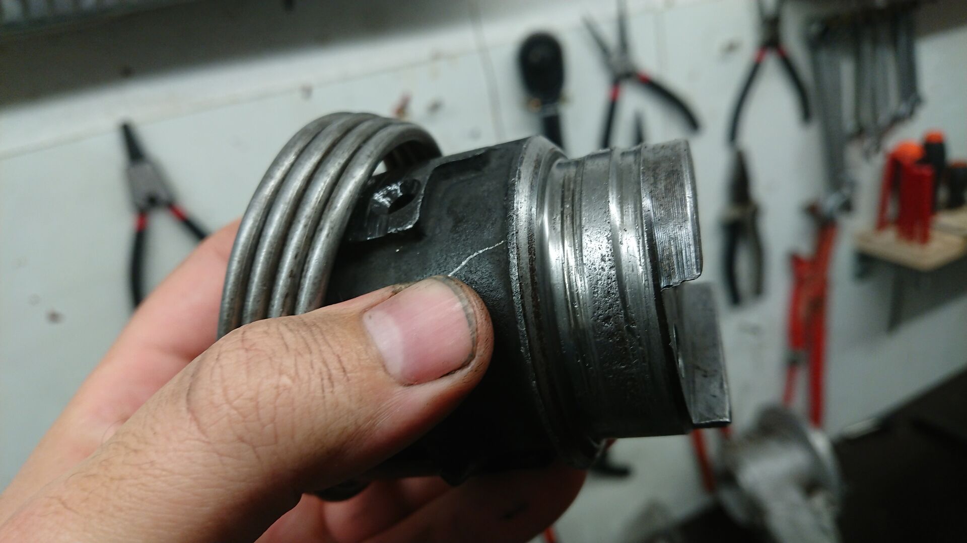

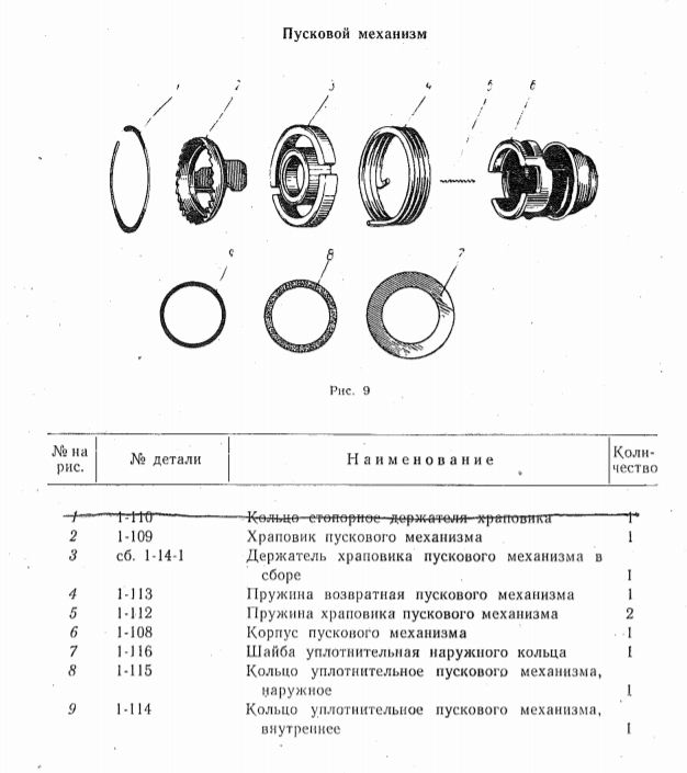

    - Kickersegment, bei mir war der Filzring am Bild drinnen sowie ein weiterer zwischen dem Element wo der Kicker montiert ist und dem inneren Ende der dunklen Buchse wo auch der am Bild ersichtliche Filzring ist. Hätte das ein O-Ring sein sollen?
    - Bei meinem Kickersegment war auch Nr.7 vom Bild nciht verbaut was ist das? weiß das wer

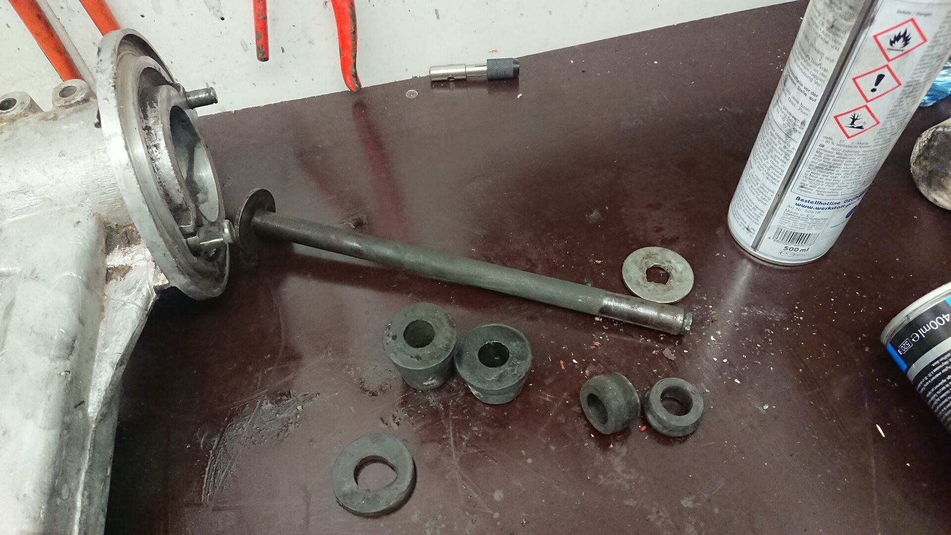

    - SIlentgummis/Motorachse Gummis sollten ja die der GS150 passn, auch die Achse mit den Abdeckscheiben? welche passt da?
    Alles siehe Bilder
    Wenn mir wer da helfen kann wäre toll
    Ich hoffe auf euer Infos
    Grüße
    Flo
      • 197.7 kB
      • 1,920 × 1,080

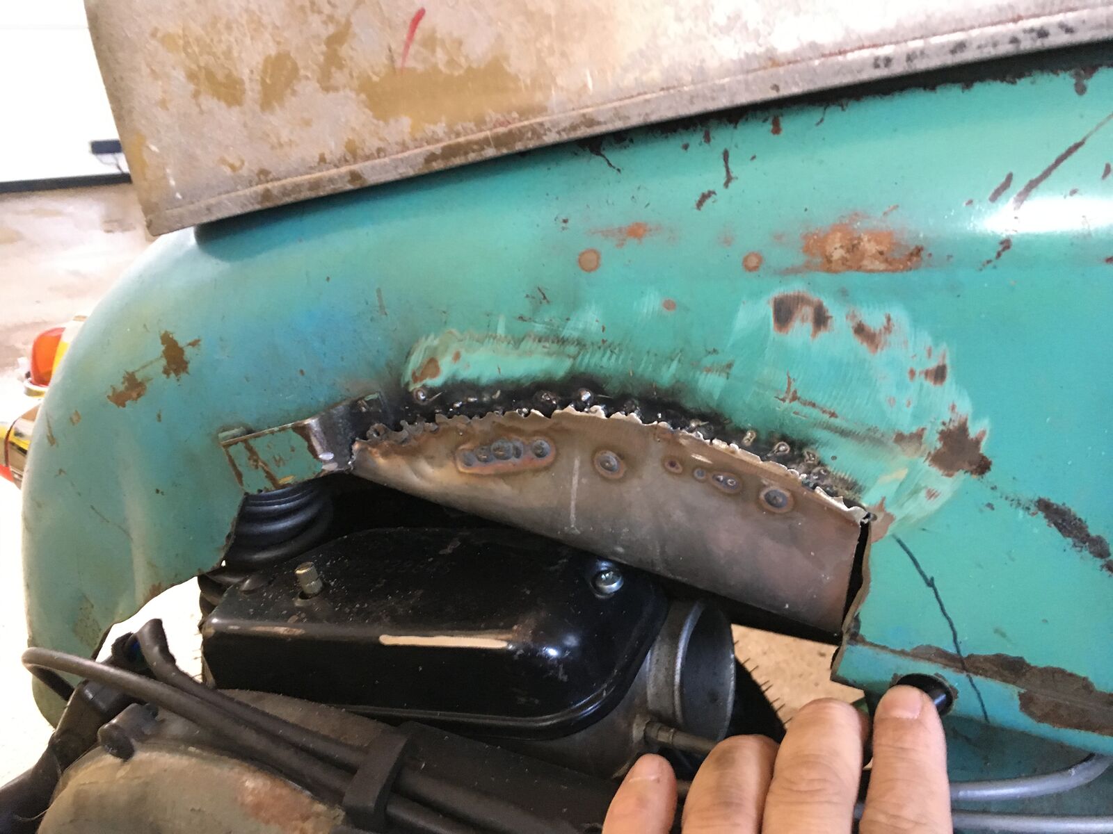

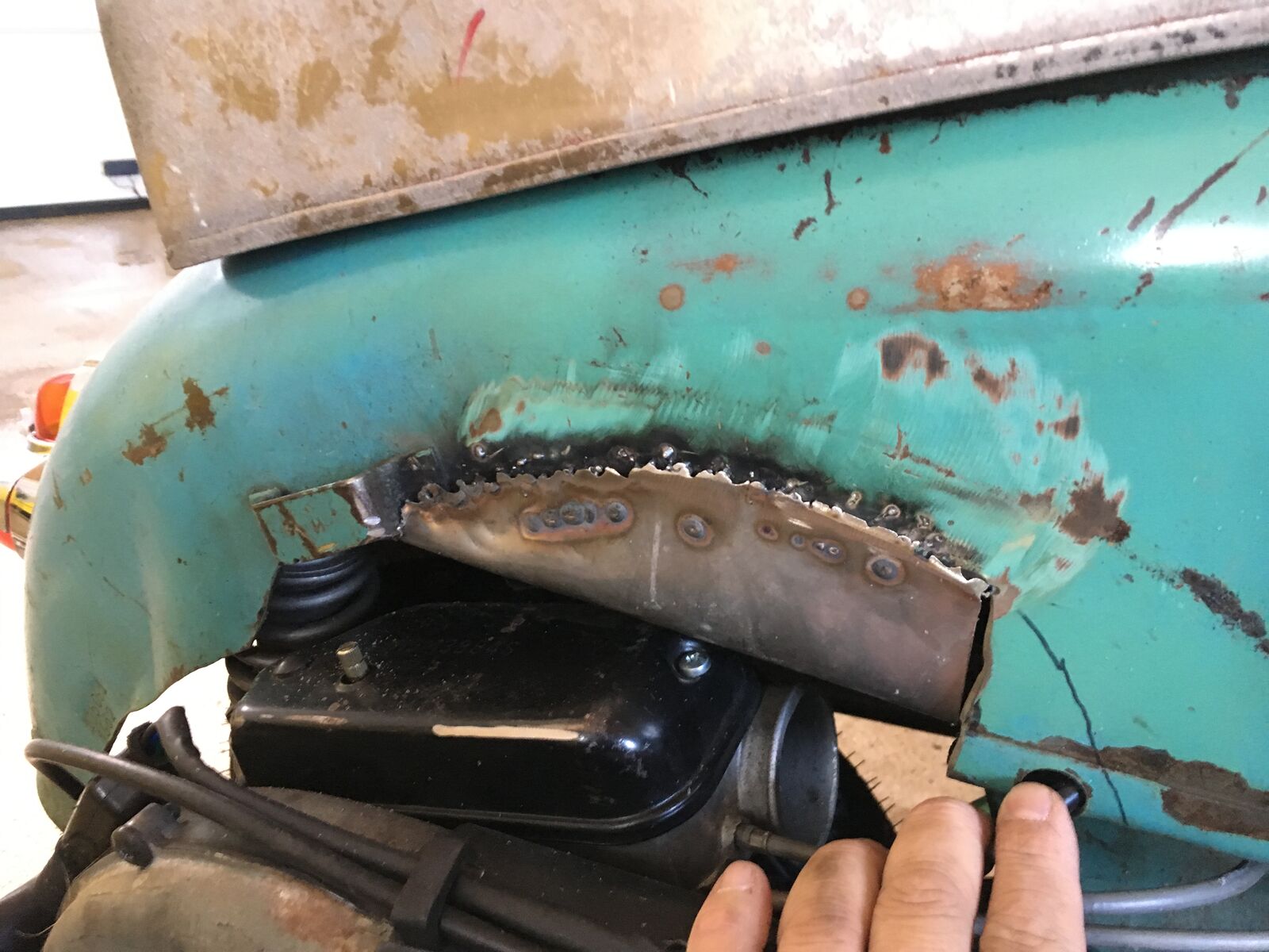

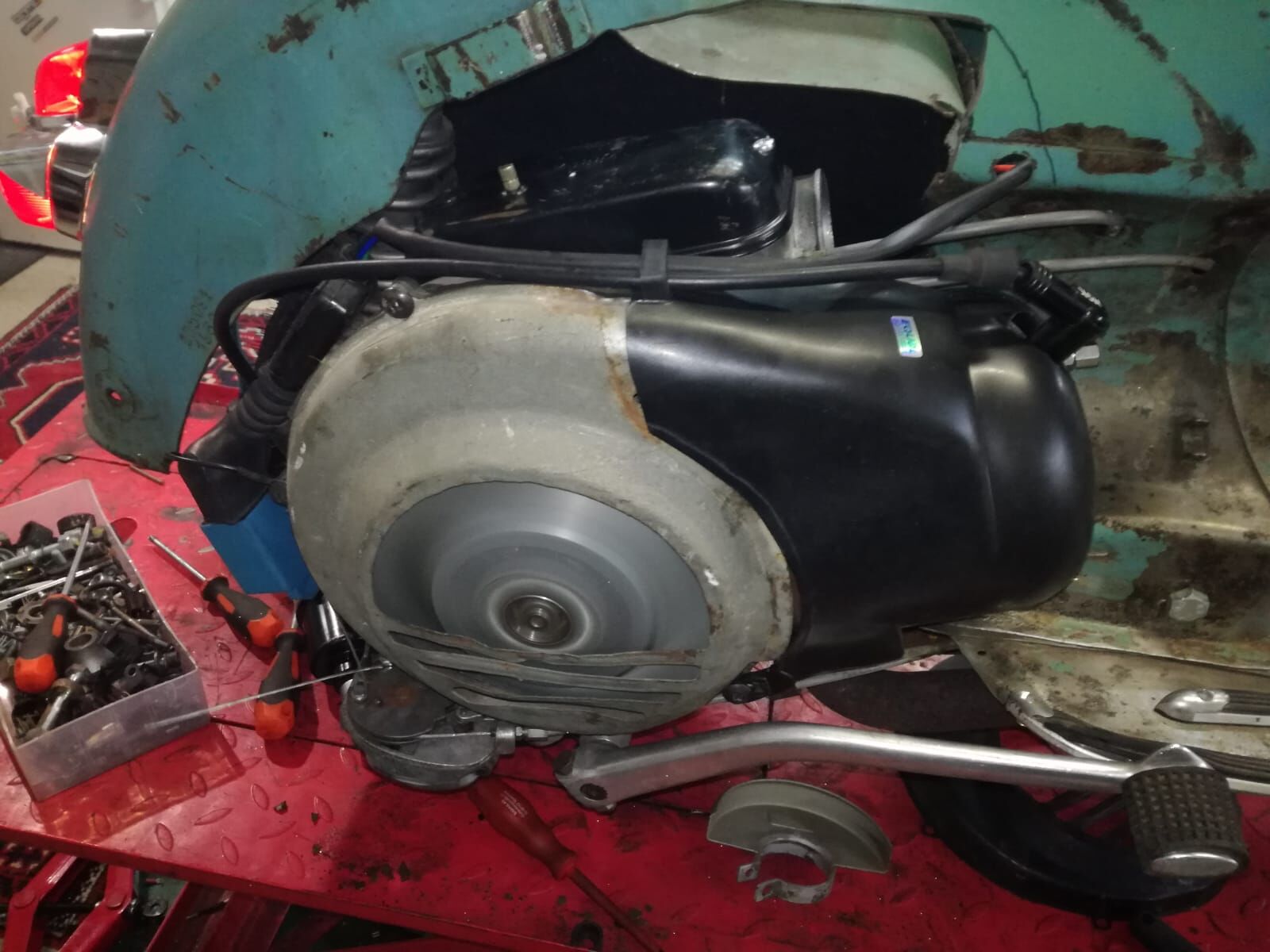

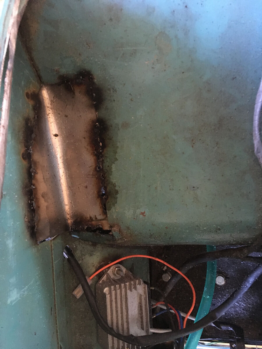

    Hy Leute
    Schön langsam schaut ein Ende raus.
    Umbau 12 V
    Vespa 150 Motor mit Adapter Eigenbau.
    Und und und

    Sieht super aus. :+8Hast du den Rahmen für den Motor ausgeschnitten ?
    Grüsse
    Der Weg ist das Ziel zum Fahren. 2-)
  • Ronny06
    • February 5, 2019 at 11:10
    • #1,233
    Hy
    Ja musste ich ein wenig ausschneiden das es passt.
    Gruß Ronny

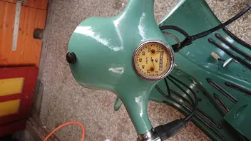

    Bis auf den Tacho läuft alles 😉

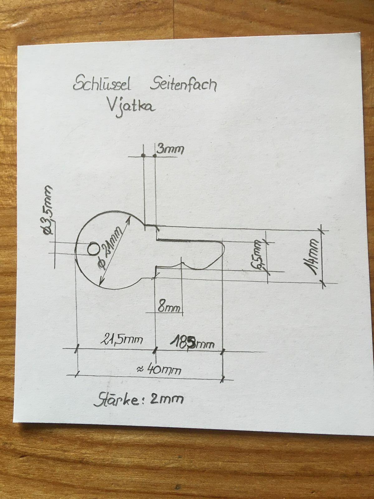

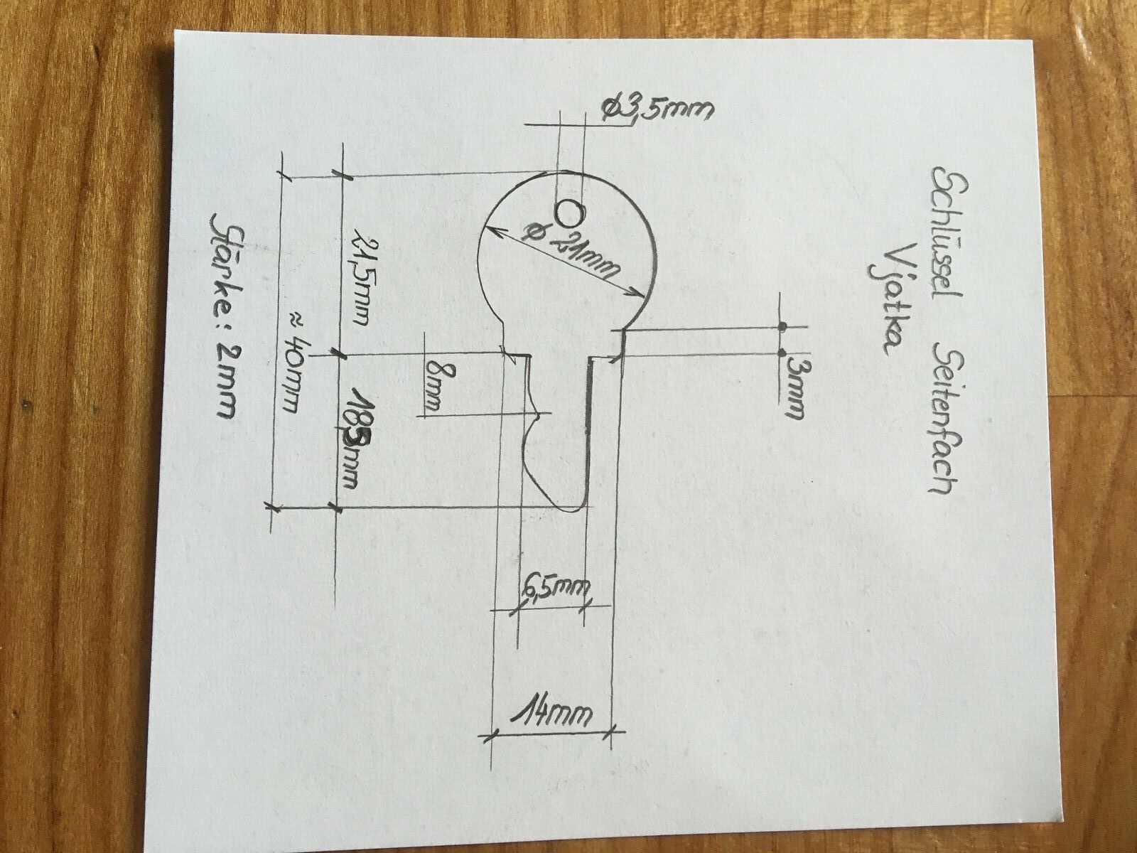

    hallo zusammen,

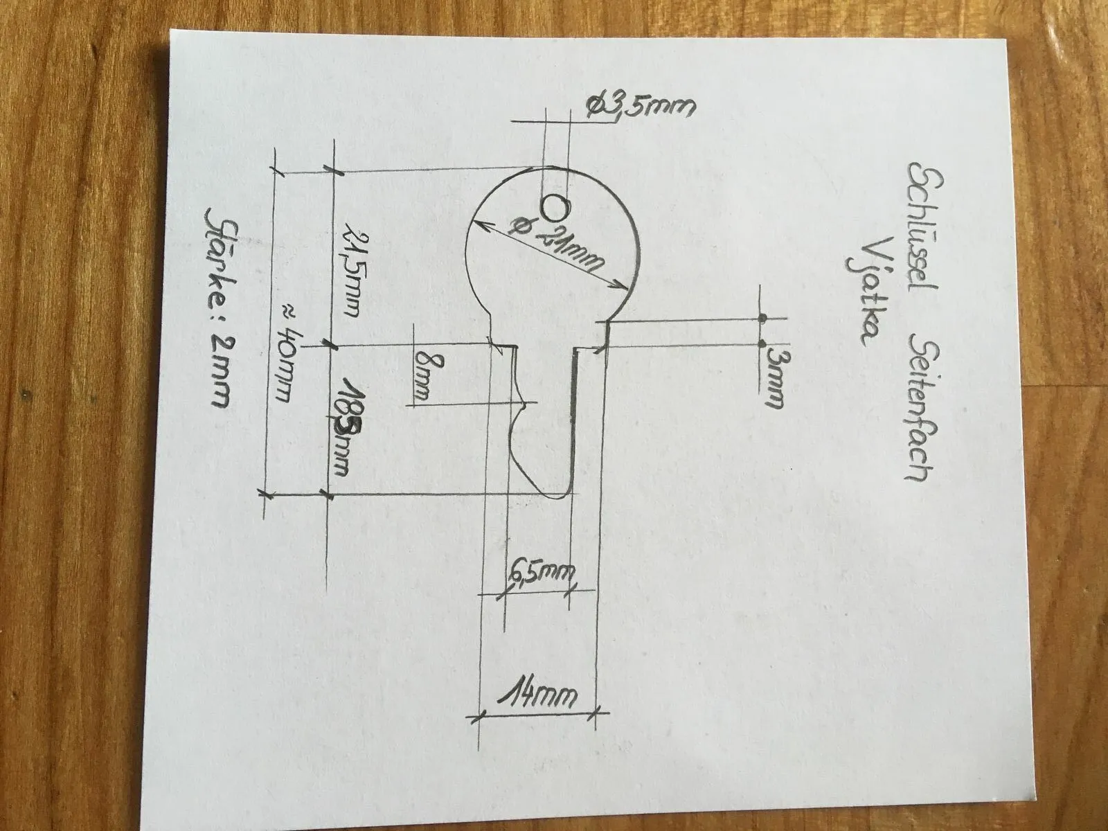

    Für meine VP150 benötige ich Zündschlüssel und Seitentaschen Schlüssel. Kann mir da jemand weiter helfen?
    Bin für Vorschuss Hilfe dankbar.
  • 125vnb6
    1,843
    13,713
    2,359
    81241 München, Deutschland
    • April 5, 2020 at 07:36
    • #1,239
    ...ist mir gester beim Osterputz in die Hände gefallen! Vielleicht hilft Dir das weiter.
    War damals die Vorlage für meinen Wiener Schlüsseldienst um mir Nachschlüssel zu bauen.
    Beim Zündschlüssel wird es schwierig, der ist wirklich schwer zum Auftreiben und auch leider teuer.Meine zwei habe ich vom Sepo aus den GSF.
  • Spiller
    Vjatka VP150
    Vesparados NRW
    • April 5, 2020 at 08:11
    • #1,240
    Danke dir.
    Das sollte dann zumindest mit dem seitenfachschlussel machbar sein.
    Tip top
