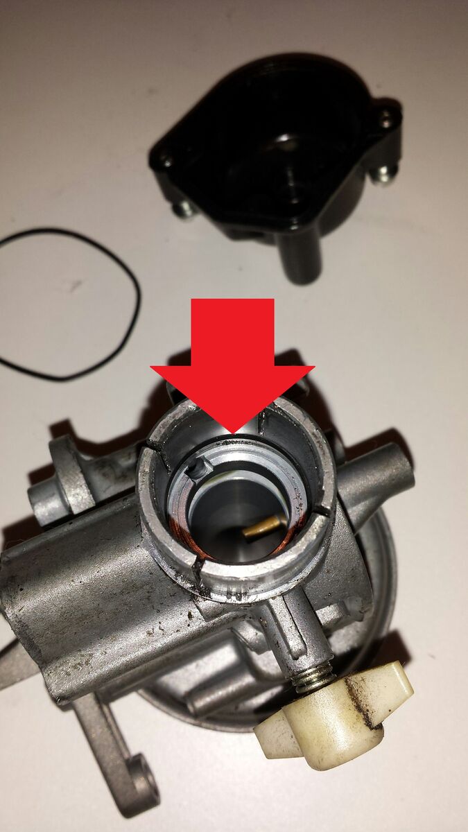

    Hier findest du im Übrigen den O-Ring:

    Habe den O-Ring soeben nochmals geprüft, der ist drin, sieht aber nicht so toll aus, habe auch gestern schon einen
    Vergaser Dichtsatz bestellt, kommt aber erst zum WE, wenn ich Zeit habe baue ich diesen dann gleich ein.
