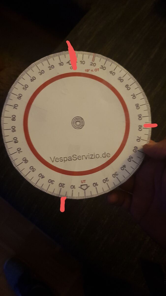

Ich bin etwas verwirrt, diese Videoanleitung haben nun so viele Leute gesehen, aber niemand hat sich beschwert. Der Inhalt erscheint mir aber nicht richtig, oder denke ich falsch?
Den OT kann ich ermitteln, auch die 17° vor OT kann ich mit einem Strich auf dem Polrad markieren, alles soweit klar. Aber mit was muss dieser Strich denn nun bei laufendem Motor fluchten? Doch nicht etwa mit dem Draht, wie in dem Video? Der wurde doch willkrülich da befestigt um den OT an sich zu ermitteln.
Könnt ihr mir kurz auf die Sprünge helfen bitte?
Theoretisch müsste ich einen zweiten Strich anbringen, oder? Andere anleitungen arbeiten mit scheiben, die auf das polrad montiert werden. Sowas habe ich nicht, ich würde das gerne auch einfach mit einem blatt papier machen, auf dem 360° winkel angegeben sind...
