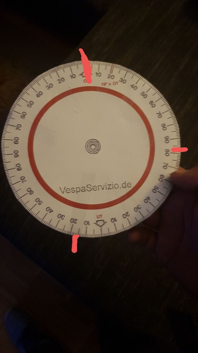

    • September 6, 2019 at 12:30
    Den OT mit nicht eingedrehtem Kolbenstopper zu messen wäre sogar mir zu ungenau. Viel Drehung verursacht wenig Höhenunterschied des Kolbens.
    Deshalb hier kurz die Vorgehensweise.
    1.Du machst eine Markierung ans Motorgehäuse oder schraubst einen Draht fest.
    2. Kolbenstopper reinschrauben.
    3. Polrad gegen den Uhrzeigersinn drehen bis es stoppt. Markierung vom Gehäuse aufs Polrad übertragen.
    4. Polrad im Uhrzeigersinn drehen bis es stoppt. Markierung vom Gehäuse auf Polrad übertragen.
    5. Die Mitte zwischen den Polradmarkierungen die nicht von der Gehäusemarkierung erreicht werden kann ist der OT. Diese Mitte als OT markieren.
    6a.. Nun entweder am Gehäuse die Vorzündung von der vorhandenen Markierung gegen den Uhrzeigersinn abtragen und anzeichnen. Das ist mein Weg oder
    6b. die Vorzündung von der OT-Markierung auf dem Polrad im Uhrzeigersinn abtragen und anzeichnen.
    7. Kolbenstopper raus und Zündung einstellen

    Vielen Dank. Bin später in der Garage , werde es nochmal versuchen. Aber genau das habe ich gemacht, die Mitte von beiden Markierungen genommen, waren in meinem Fall 197° die Hälfte ~98,5°. Von da aus dann die 17° genommen. Aber die Markierungen waren auf 16 Uhr, wobei der Draht auf ca. 22uhr steht. Vielleicht hat es echt was mit dem Kolbenstoper zu tun??
