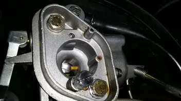

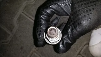

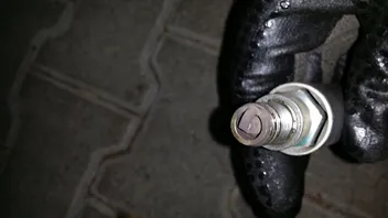

    Ich hab mal paar Fotos vom Gaser und Kerze gemacht:

    • September 20, 2014 at 22:30
    Kerzenbild sieht recht mager aus ...
  • Namor
    774
    144
    auf der Suche nach einer PX bis ca. 1983
    • September 20, 2014 at 23:26
    Zitat von CARDOC2001
    kerzenbild sieht recht mager aus ...
    ich finde auch komisch, dass der halbe rand blank ist und überhaupt kein bißchen verrust....

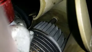

    nun ja, ich hab mal heute mal die hauber runtergemacht, aber nichts verdechtiges gefunden:
    hab auch ein kleines video gedreht wie das insekt läuft.
    es spritzt halt sprit beim gasgeben raus, aber das ist glaub ich normal:

  • Automatix
    10,348
    1,956
    PK 50 XL2 Automatik (3)
    • September 21, 2014 at 21:07
    Na ja, vielleicht war ja irgendwo noch ein wenig Öl oder ähnliches, das beim Fahren (warmer Motor) dann verdampft ist. Ansonsten läuft der Motor mit dem 75er Pinasco doch tadellos. Im Video ist zumindest ein Motor zu hören, der gut am Gas hängt.
    Besser geht's nicht! Wenn die Karre dauerhaft weiterqualmt, würde ich mir Sorgen machen. Sonst nicht!
