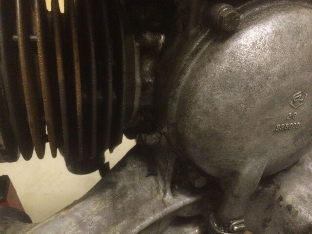

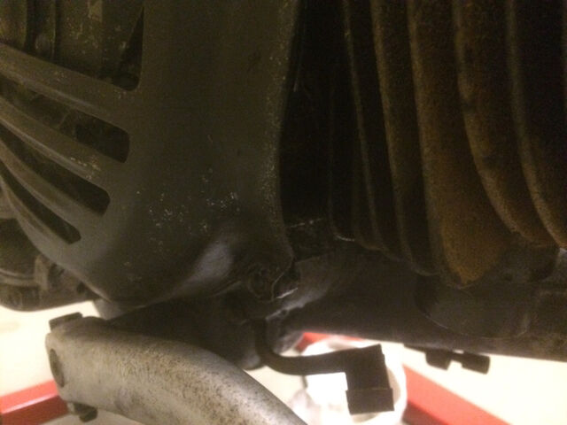

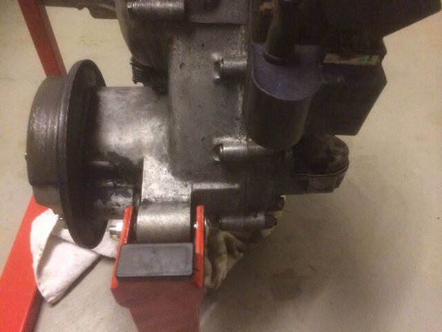

    Habe den Motor mal ausgebaut (px-alt)
    Also Öl läuft übers Hinterrad (rechtsseitig, also motorseitig. ist wohl der wellendichtring?!? oder kann das noch irgendwo anders herkommen?
    Dichtung vom kupplungsdeckel gleich mitwechseln?
    Dann leckt er noch unten am Zylinder. ist das vll die Zylinderfußdichtung?!? Hier tropfte Öl immer auf den Auspuff. Oder die Dichtung beim Vergaser?
    Wollte eigentlich so wenig wie möglich wechseln und den Motor nicht unbedingt spalten...
    Welche Simmerringe sollte ich noch wechseln?

    • February 3, 2015 at 20:08
    Hast ihn doch eh schon raus , dann kannste auch eben spalten ...
    Bei der Gelegenheit würd ich auch über Tuning nachdenken
    Die Fotos sind leider nicht Aussage kräftig genug , sorry
