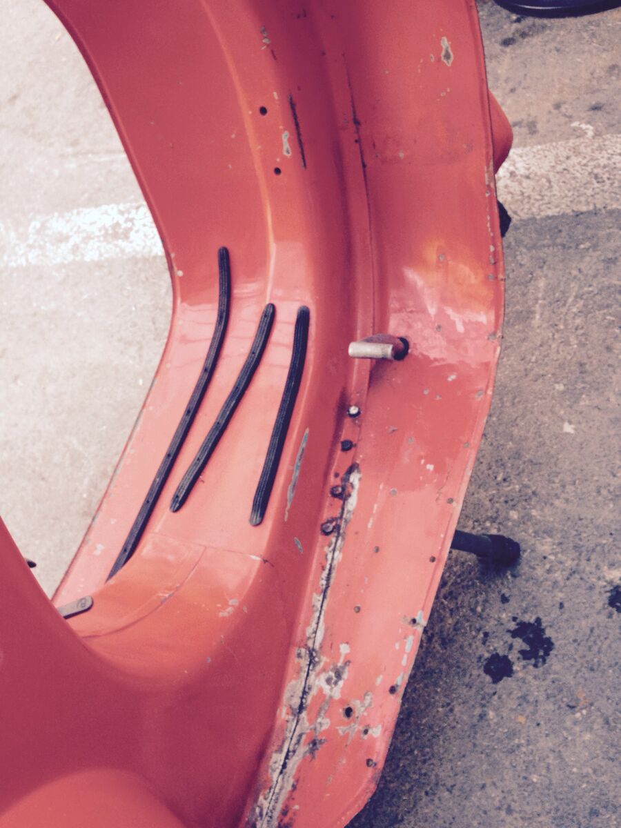

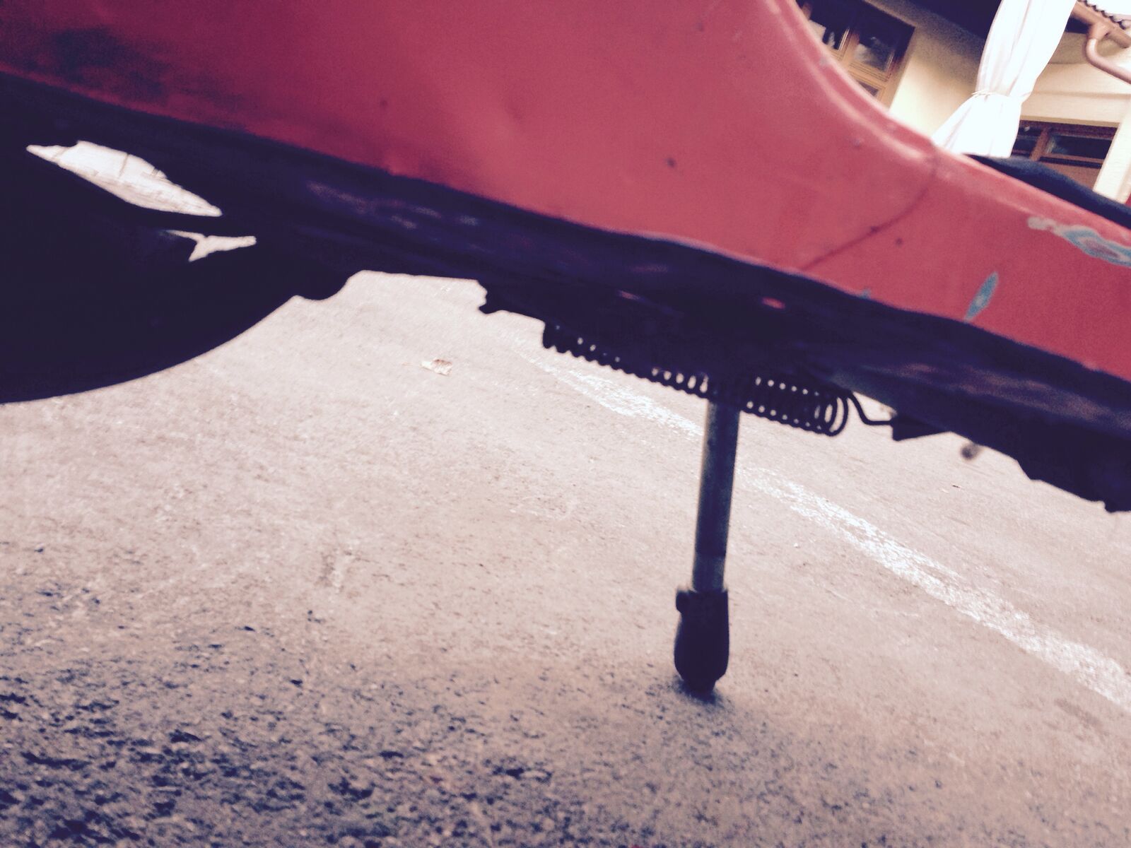

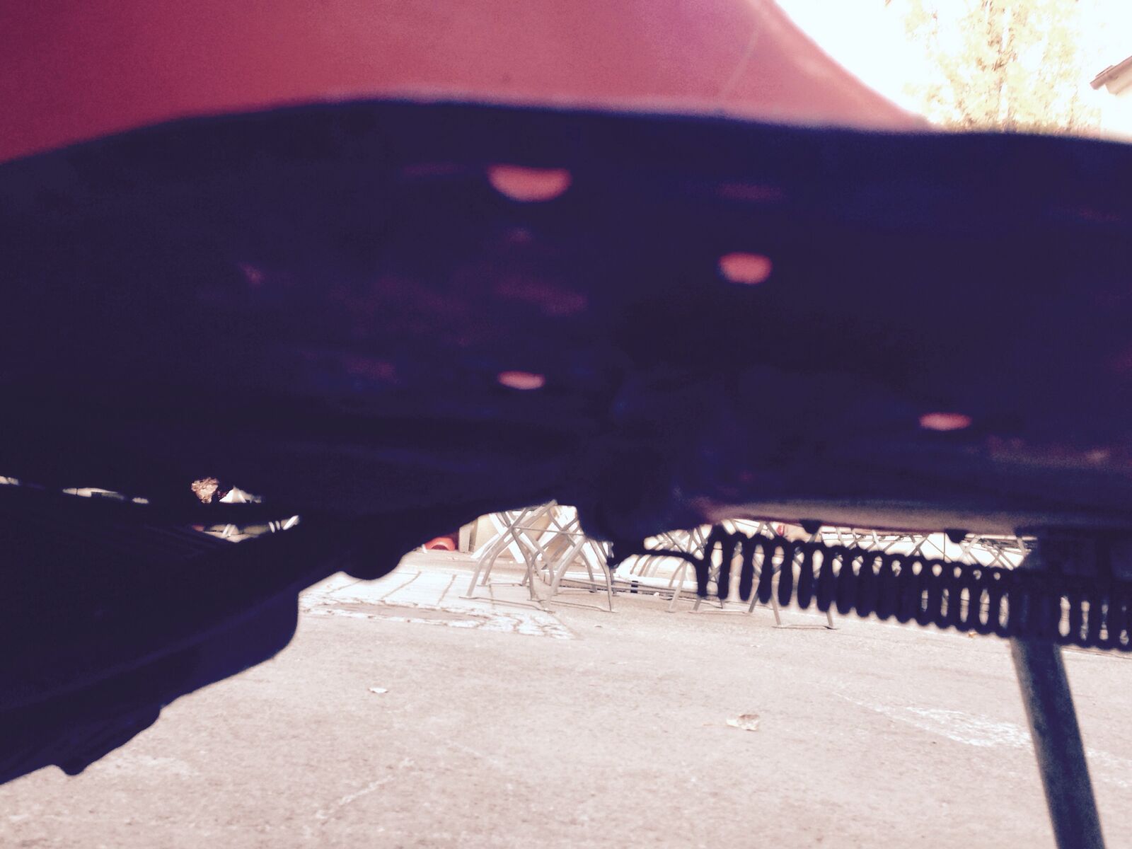

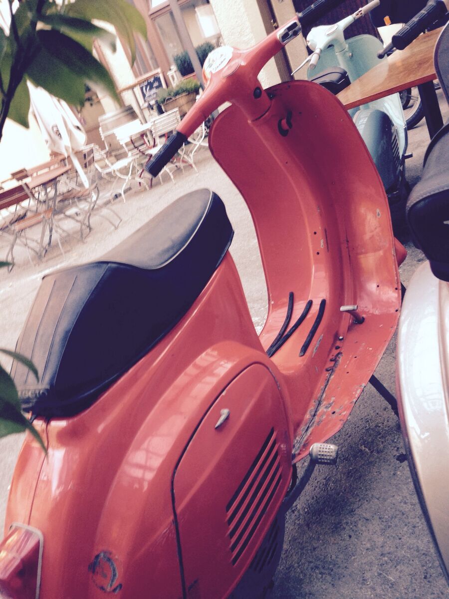

    Konnte nun noch ein paar Fotos schießen, u.a. das Trittblech und sonstige wichtige Parts.

    Die Chromleiste am Beinschild ist keine Chromleiste, sondern das Monoschlitzrohr aus Alu. Die Montage ist nicht so Einfach. Fachgerecht durchgeführt erfordert sie Spezialwerkzeug und der Lenker und die "Gabel" muß demontiert werden. Ist also schon ein Grund nochmal deutlich beim Preis Nachzuverhandeln.

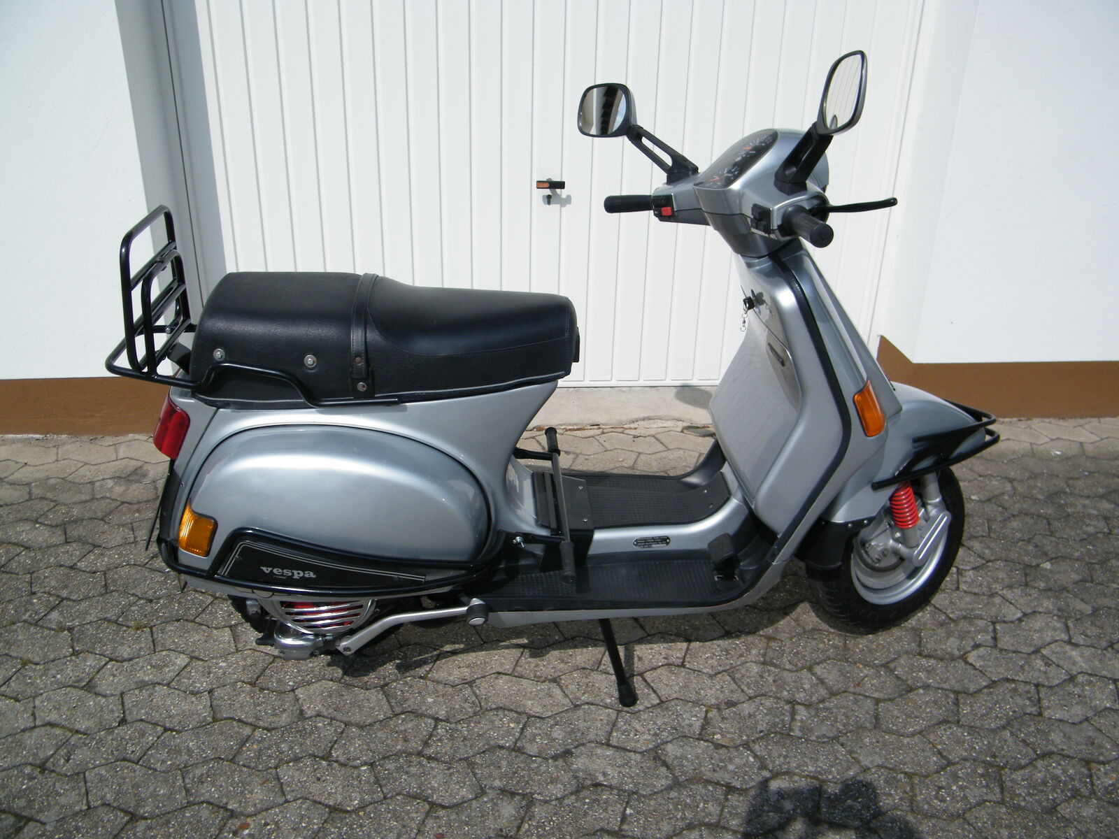

    wenn ich ganz ehrlich bin: für diese Rostbeule gäbe ich höchstens 300 € ! Wenn die äußerlich schon so vergammelt aussieht, wie steht es dann erst mit dem Motor ? Der Roller ist vollkommen nackt und vernachlässigt (siehe Räder, Steuerrohr,Unterboden).
    Für diesen Preis verkaufe ich einen voll restaurierten (Motor) u. neu lackierten Vespa Cosa Roller mit Gepäckträger, Stossstange, Radkappen, Ersatzrad, Elestart !!

    Meiner Meinung nach paßt das schon mit dem Preis, die fehlenden Leisten sind aus Gummi und leicht zu ersetzen- eine Vespa mit 40-50 Jahren hat nun mal Gebrauchsspuren und Patina- ist alles Ansichtssache.Manchmal, wenn die Beinschildleiste fehlt, ist das ein Zeichen für ne'Zweitlackierung, also eventuell mal unter die Sitzbank schauen , den Plastikeinsatz entfernen und mal nachsehen , wieviel Farbschichten zu sehen sind.

    • October 14, 2014 at 08:49
    Gleichwohl denke ich, das man für 1.700 Scheine schon deutsche Papiere und einen Tacho erwarten darf. Wenn die nicht dabei sind, dann höchstens 1.500. Problem nur, dass Rulis halt sehr gefragt sind und da sonst sicher einer kommen wird, der den Preis, egal ob nun gerechtfertigt oder nicht, kaufen wird. Aber eine totale Bastelbude ist das nun auch nicht.
    Motormäßig wird den TE aber in absehbarer Zeit, wenn der Motor nicht kürzlich revidiert wurde, durchaus noch Arbeit erwarten. Da der Verkäufer auch nicht über hellseherische Fähigkeiten verfügen dürfte ("Motor läuft noch 3.000 bis 10.000 km"), wird er den Roller sicher auch als "Bastlerfahrzeug - gekauft wie gesehen" verkaufen, wenn er nicht auf´n Kopf gefallen ist...

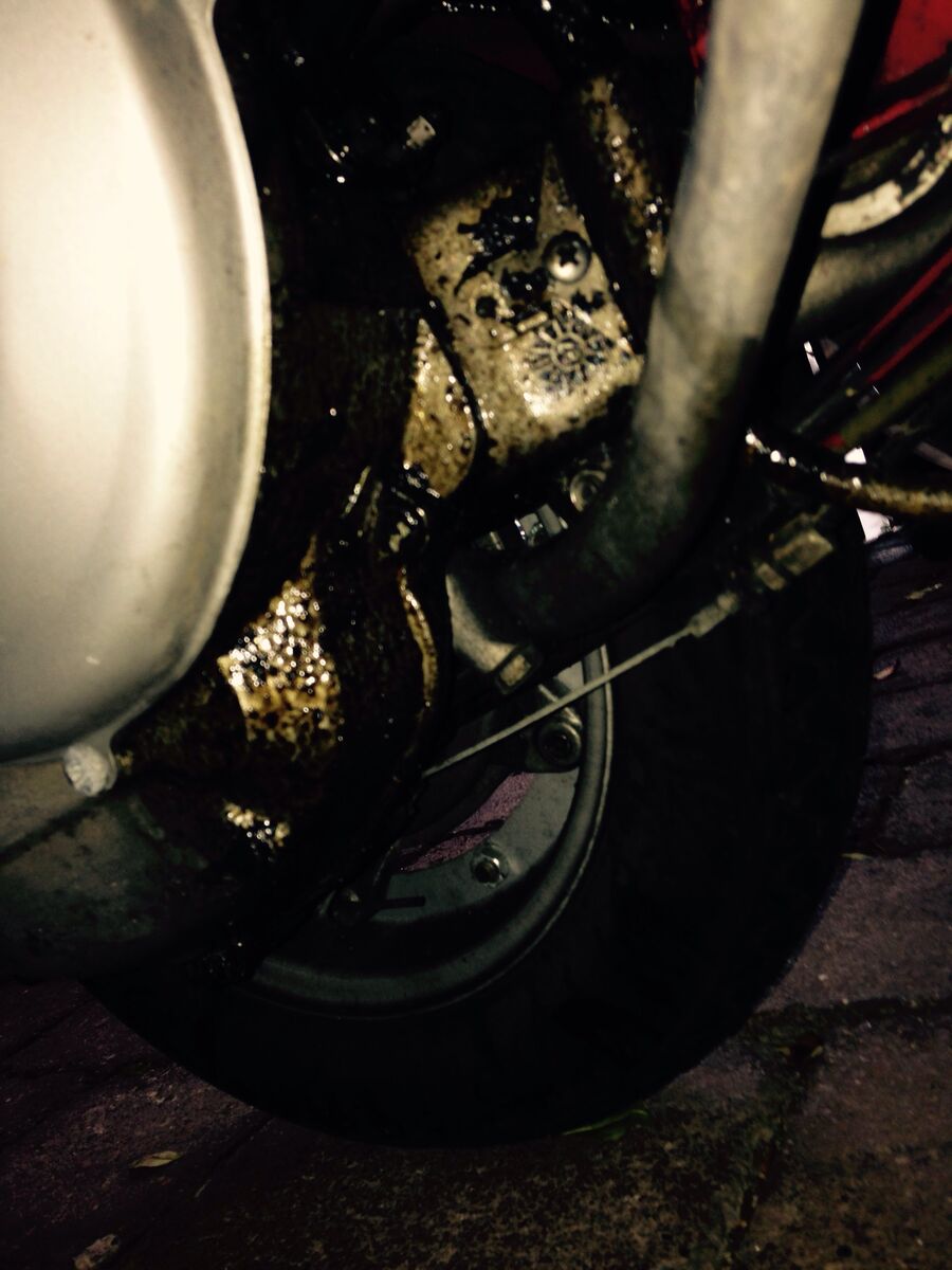

    Volker PKXL2
    3,177
    31,770
    5,698
    • December 30, 2014 at 19:19

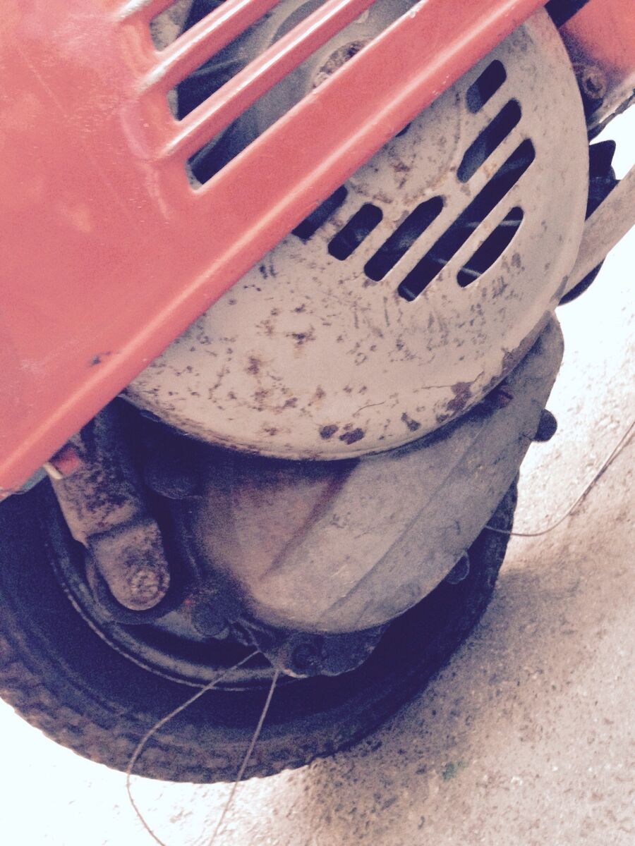

    Das mit dem Oel unten am Motor sieht ja gar nicht gut aus.
    Kann es sein, dass der Motor am Zylinderfuss mächtig undicht ist ??
    Gruß Volker
  • v37
    126
    PK 50 XL
    • January 3, 2015 at 13:04
    Zitat von Volker PKXL2
    das mit dem oel unten am motor sieht ja gar nicht gut aus.
    kann es sein, dass der motor am zylinderfuss mächtig undicht ist ??
    du könntest recht haben. habe jetzt schon mehrmals unter die zylinderhaube geschaut, aber konnte den ursprung noch nicht ganz aus machen. allerdings ist selbst am zylinderkopf etwas öl und auch der ansaugstutzen war schwarz/ölig - finde das schon merkwürdig. x/
    ich werde im frühjahr vielleicht den ganzen motorraum mal ordentlich putzen und nach ein paar testfahrten sollte dann besser erkennbar sein, wo sie sifft. :thumbup:
