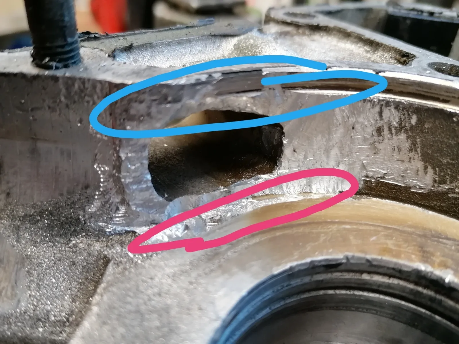

    Mindestens nicht schön...

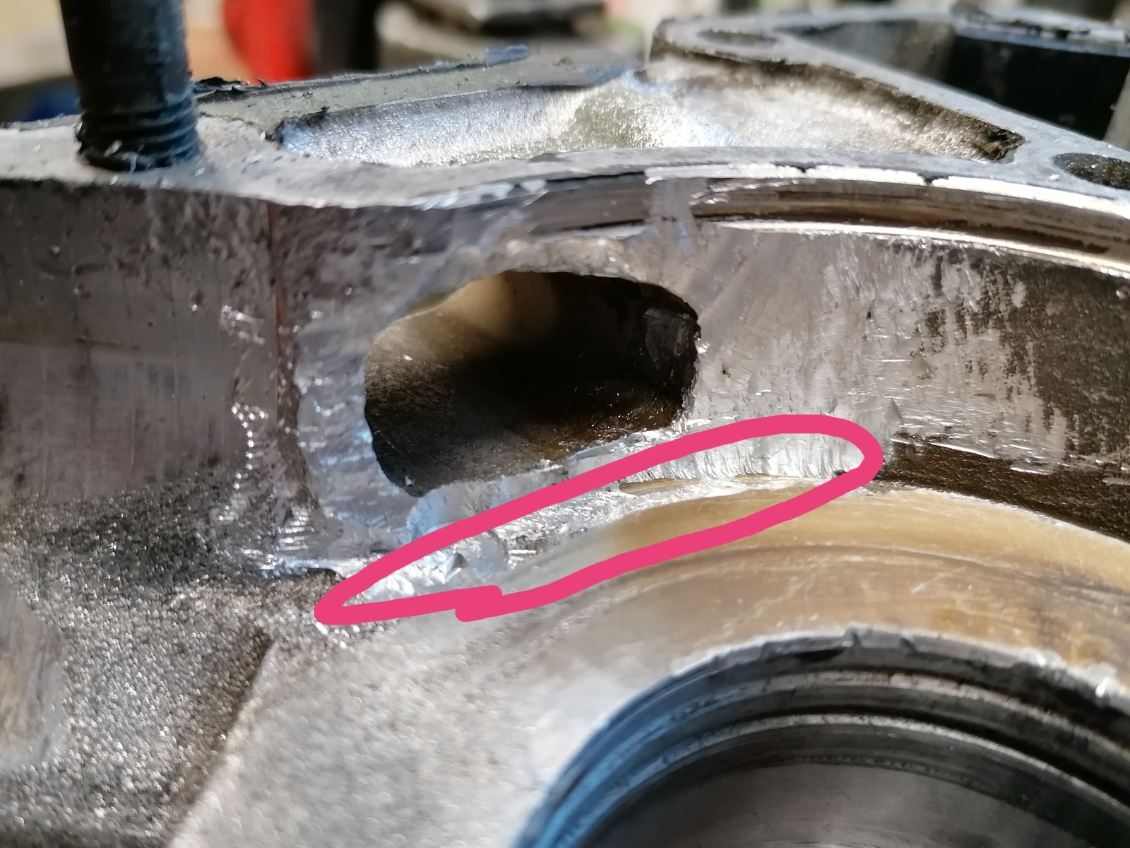

    Meinst du diese stellen?

    Als nächstes kannst du dich darum kümmern das mickrige Löchlein in alle Richtungen noch ein klein wenig zu erweitern...

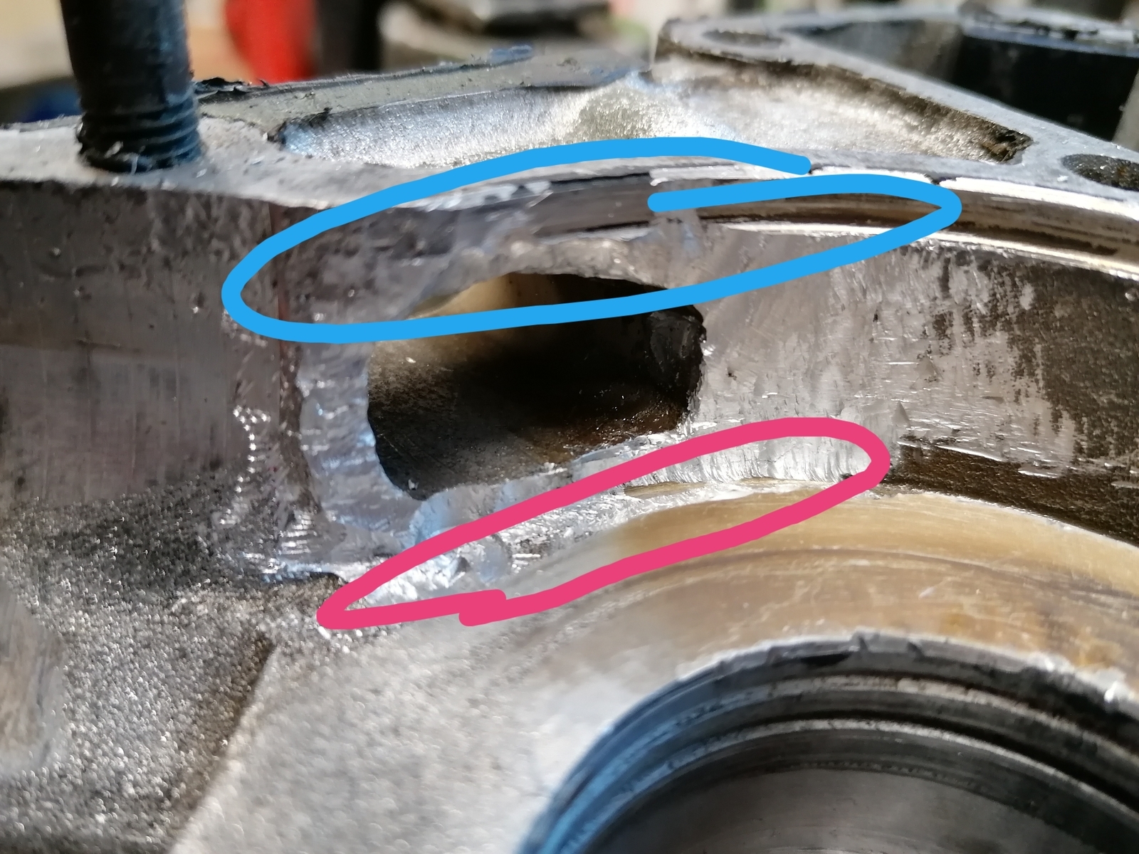

    • March 9, 2021 at 10:04
    • #324
    Nein, Marco, von deinem gemalten Kreis auf 12.00 Uhr.

    • March 9, 2021 at 10:07
    • #325
    Das im blauen Kreis?

    • March 9, 2021 at 10:18
    • #326
    Genau...

    • March 9, 2021 at 12:28
    • #327
    Das sah vorher schon scheiße aus weil da wohl voll was eingeschlagen ist.
    Muß ich noch dran
    Wird schon klappen
    Hoffe ich zumindest

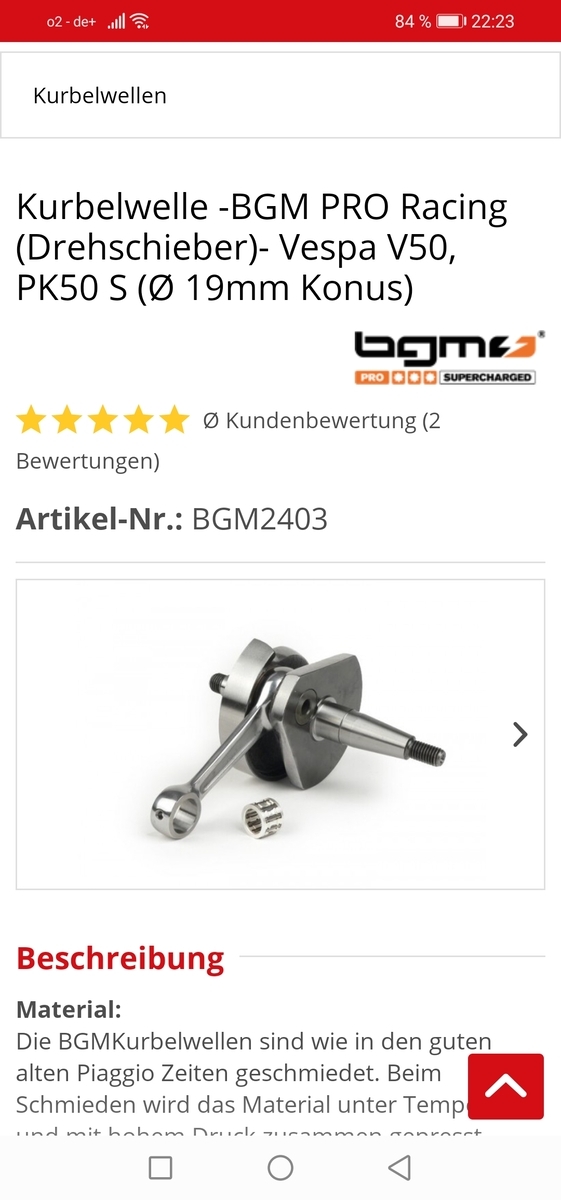

    Darf ich fragen, was für eine KW du da jetzt drin hast?
    Gruß Paddy.

    Ne bgm Welle.

    • March 13, 2021 at 22:37
    • #331
    Danke Marco!
    Ich habe wegen dem Membran-ASS gefragt und wegen Volkers Einwurf.
    Je nach Einlaßwinkel der Kurbelwange vOT beschneidest du ja die Membran. Die würde je nach Steifigkeit schon früher öffnen, wenn du normale Wangen hättest.

    • #332
    Kann sein. Kein Plan davon. Nie mit beschäftigt. Habe beim SCK (im Laden) gesagt was ich vor habe bzw warum und da hat er mir die Komponenten dafür empfohlen. Und sie passen wie beschrieben zusammen.
    Und gefühlt nimmt sie besser Gas an als vorher als der Drehschieber noch heile war. Kann aber auch sein das ich mich täusche.

    • March 13, 2021 at 23:26
    • #333
    Hallo Marco,
    ich habe in der Zwischenzeit etwas zurückgeblättert in deinem Beitrag. Das was ich geschrieben habe ist mehr so an Schönheit sterben...:-)
    Für deine Intention völlig irrelevant mit dem Cruisen bei 55-60, die du irgendwo beschrieben hast.
    Mit einer Vollwange, deren Durchmesser kleiner ist als die Drehschieberwange, würde die Membran halt etwas früher öffnen und der Liefergrad wäre etwas höher, was den Dampf untenrum etwas erhöhen würde, je nach Membran halt. So steht die Drehschieberwange der Membran halt etwas im Weg.
    Aber ist halt "an Schönheit sterben"...:-).
    Viel Spaß mit der kleinen Flecktarn!
    Gruß Paddy.

    • March 13, 2021 at 23:58
    • #334
    Spontanere Gasannahme ist normal mit Membran im Vergleich zu Drehschieber.
