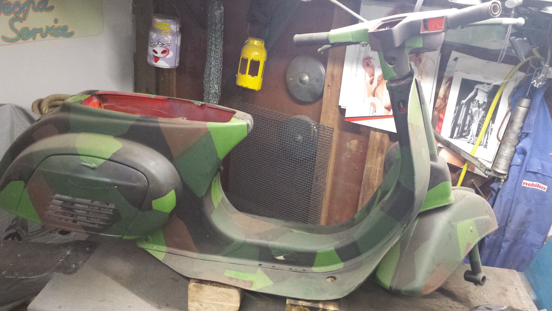

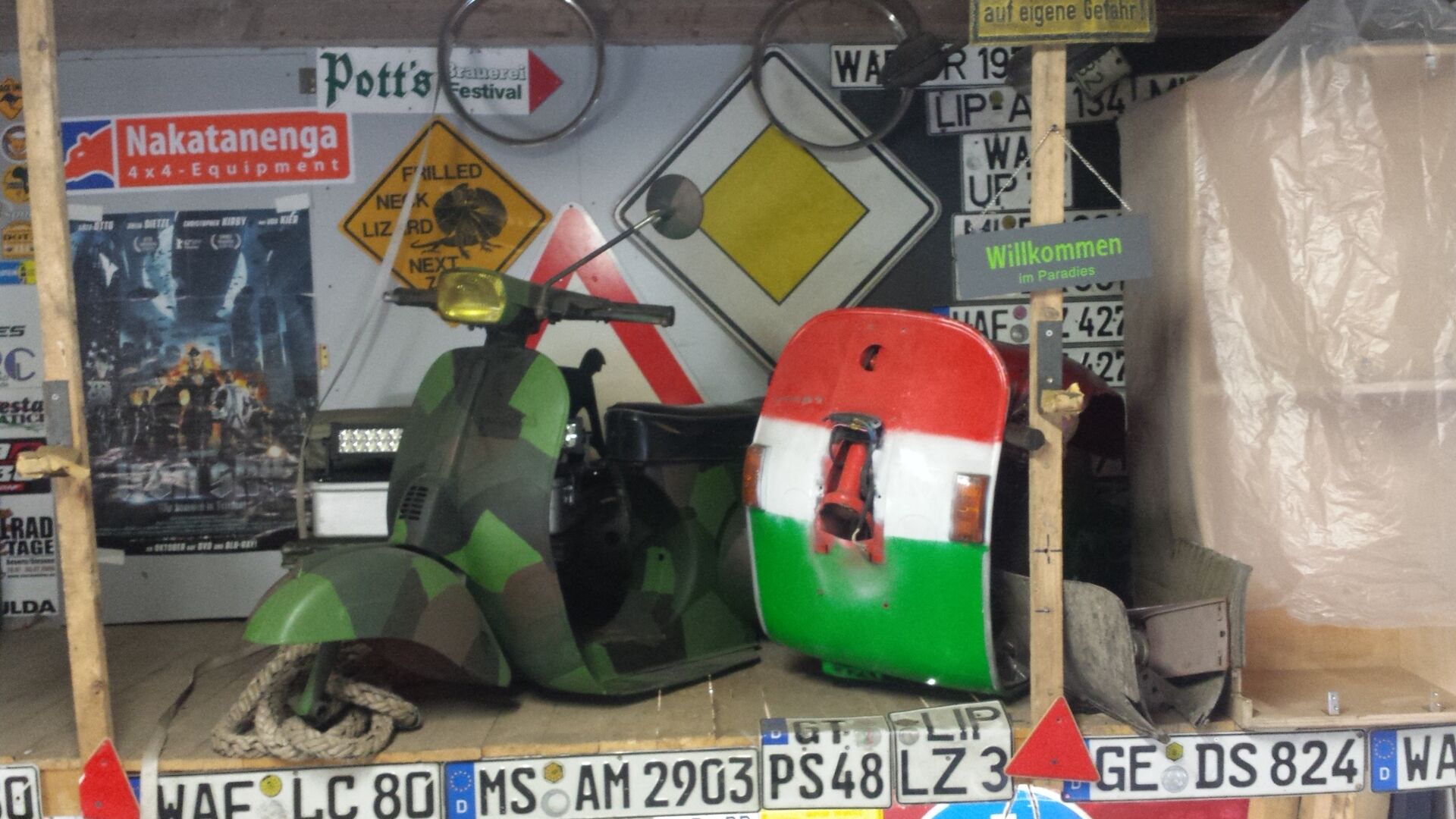

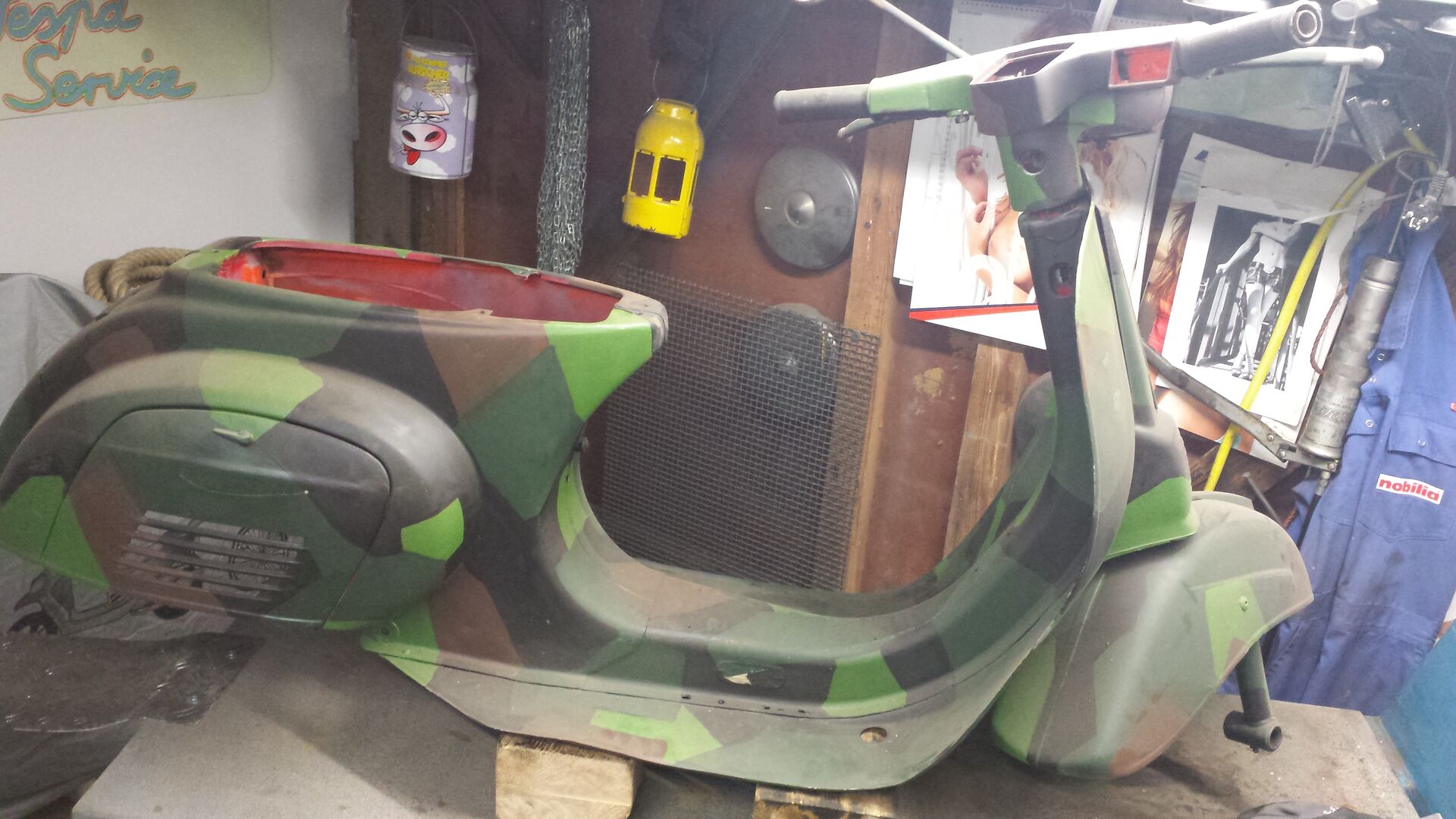

    Moin
    Ich habe einfach frei schnauze gemalt. Erst hellgrün dann braun dann dunkelgrün und dann schwatt. War eigentlich ganz einfach. Nix abgeklebt oder so. Ich hatte vorher mal mit kreide angezeichnet wie es aussehen könnte. Mehr nicht.
    Die idee zu den look habe ich auf nen oldtimertreffen bekommen wo ein volvo lapplander stand.
    Ist mal was anderes dachte ich mit. Oliv grün,flat black oder sonstige matt töne sieht man ja öfters mal . Fand ich aber zu trist. Hatte mich dann mal ne längere zeit vor den computer gesetzt und nach den farben gegoogelt. Militärlacke ist der einzigste der alle 4 farben dafür anbietet.
    Also zuschlagen bevor ich es mir anderes überlege... :D
    Und da die rally und pk s ja hübsch sind brauchte ich noch was ranziges bzw anderes.
    Und anders isse wohl...

    • November 8, 2015 at 09:21
    • #104
    Was ist auf dem Bild zu sehen? Egal wie ich es drehe und wende ... Ich vermute, richtig rum ist, wenn rechts der Opel-Blitz ist. Stimmt das?

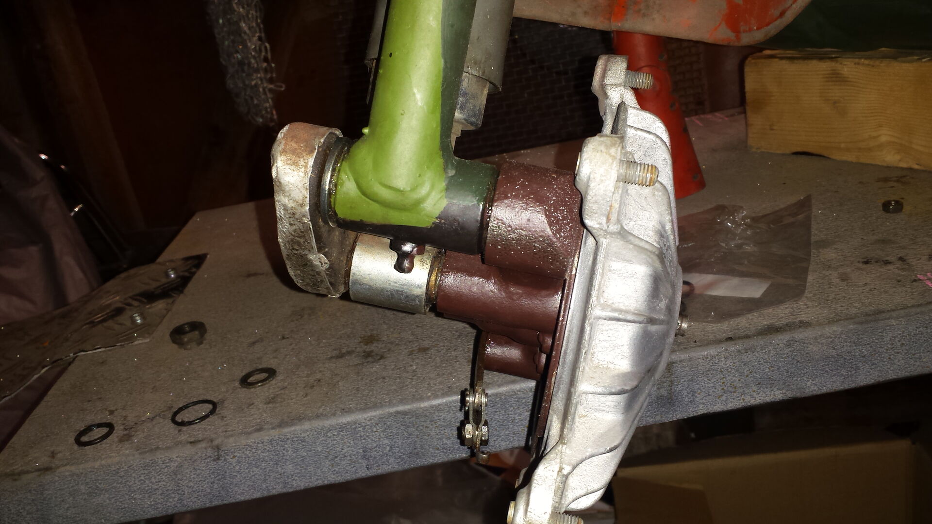

    Mooooin
    So.
    Jetzt gehts weiter.

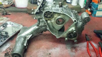

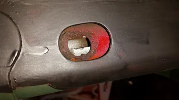

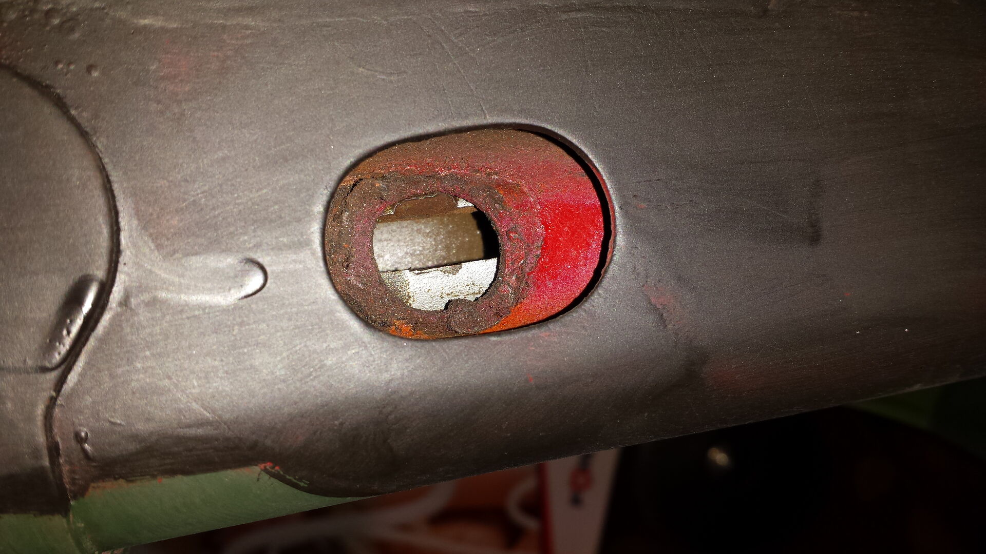

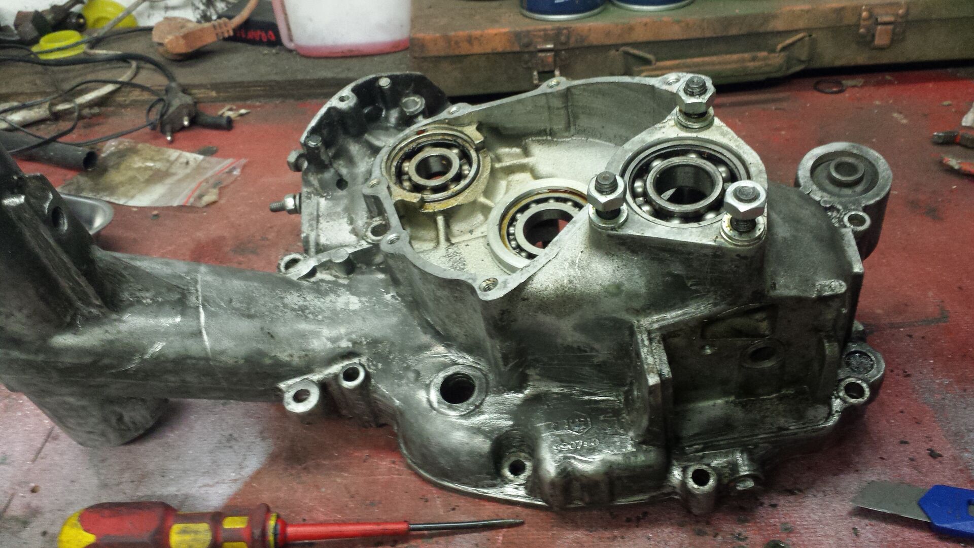

    Habe heute mal Horst-Tulva aus ihrer verbannung geholt. Hat auf den Balken ganz schön gelitten. Sind einige kratzer drin. Nicht schlimm. Muß eh nochmal nach lacken weils teilweise ja nicht richtig gedeckt hat.Besonders sas schwarz. Aber erstmal zusammen bauen. Rally rücklicht (repro) ist dran. (Wollte wissen wie das aussieht)
    Neue schwingenlager habe ich auch eingezogen.
    Die tage gehts weiter. Etwas. Fahre die tage erstmal in den Urlaub.

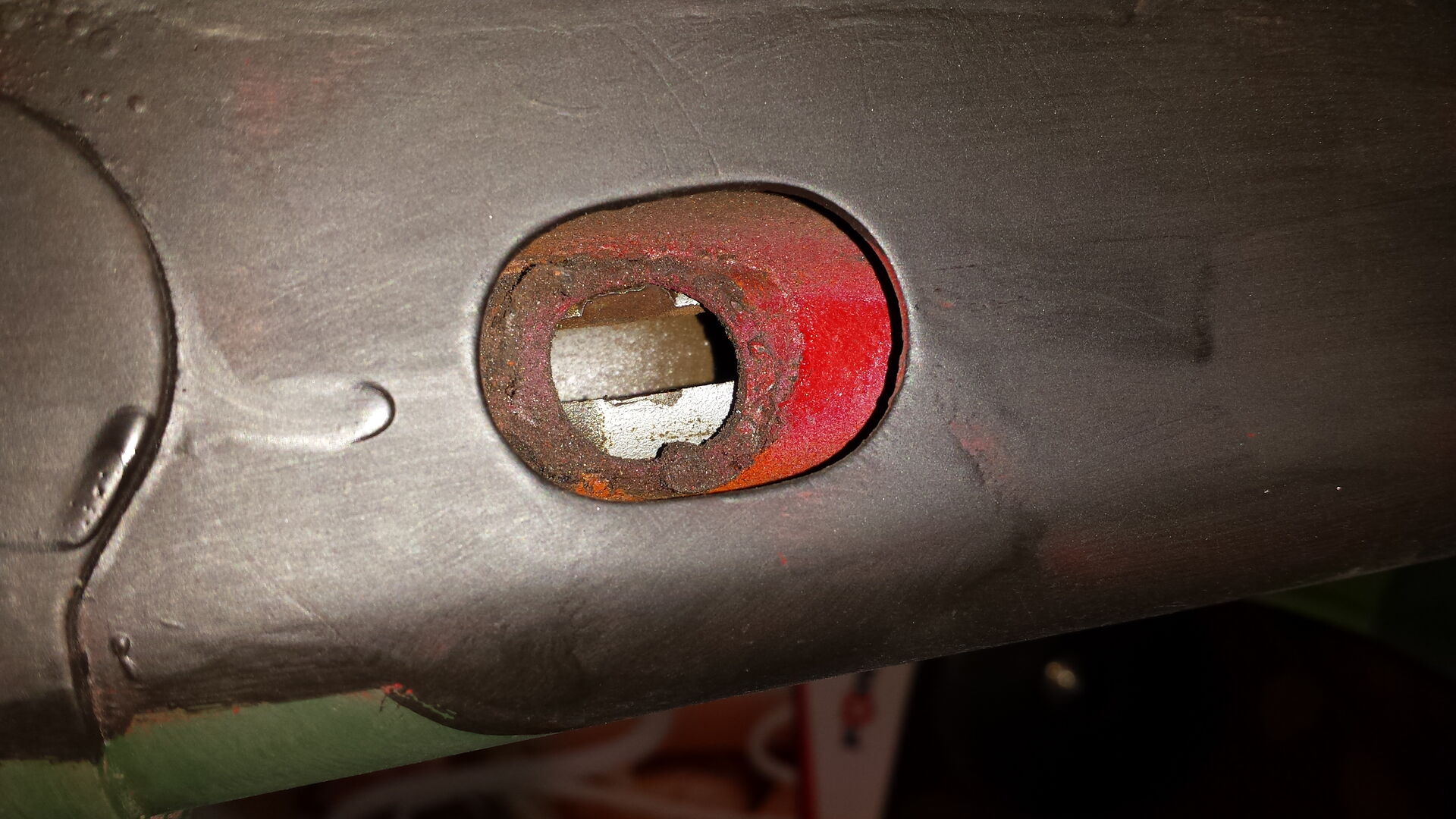

    Gibts für das Lenkradschloß was neues zum einschweißen?
    Da hat mal jemand den sitz rausgesprengt so wie das aussieht.
    Sonst muß ich mir was basteln

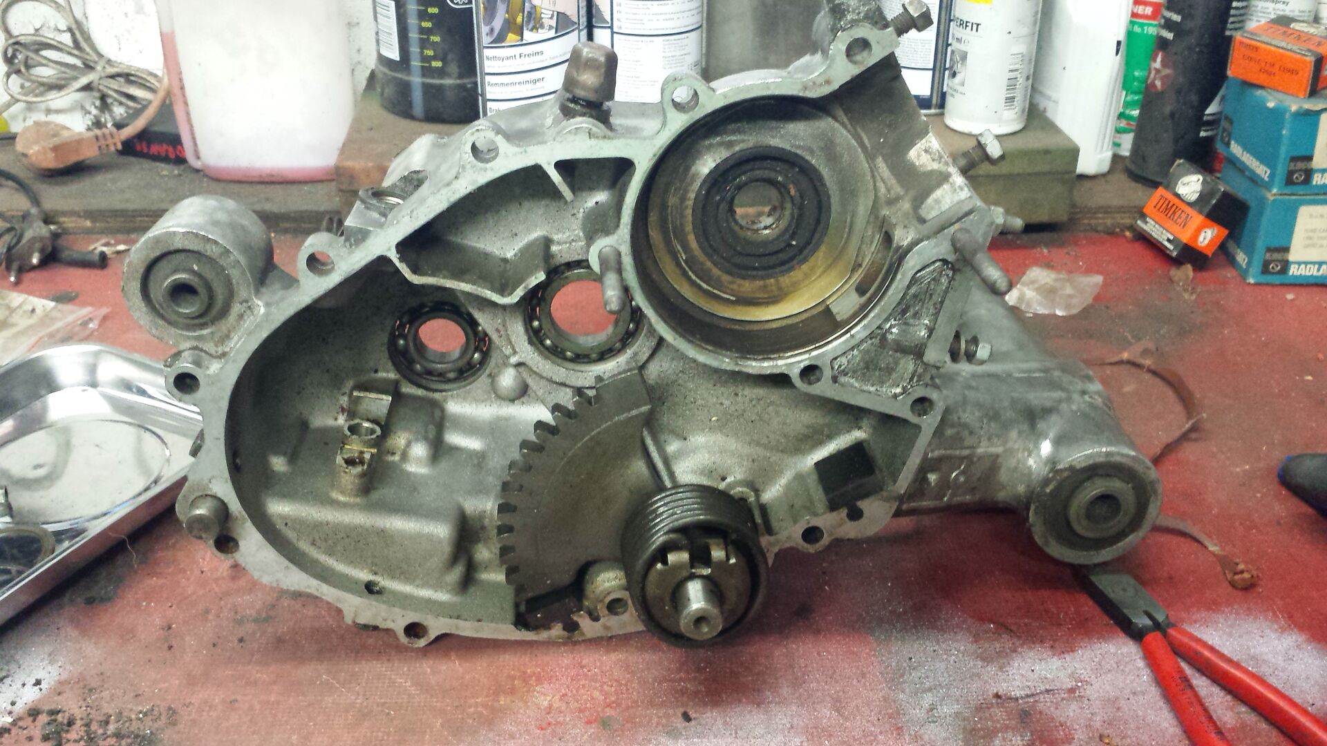

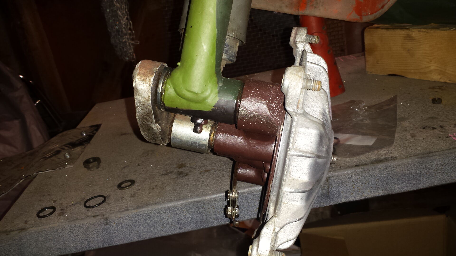

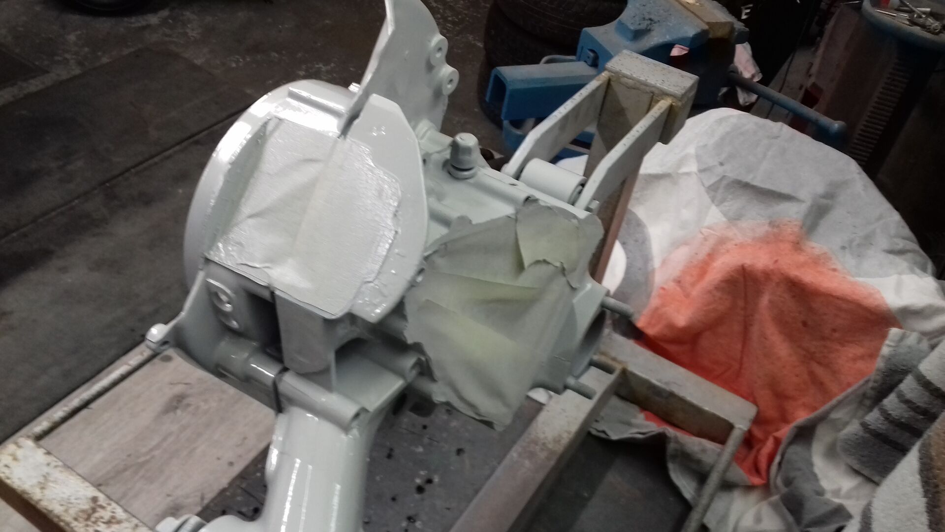

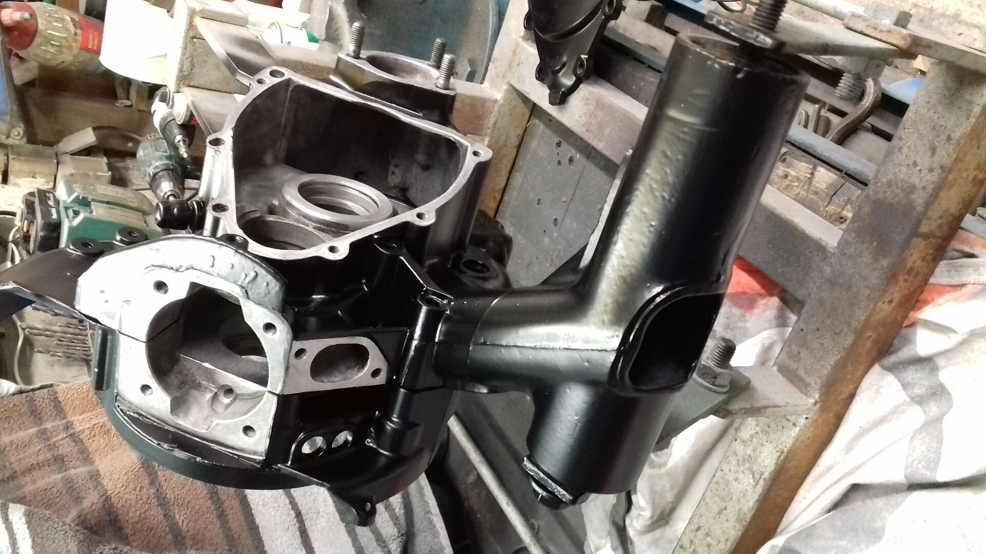

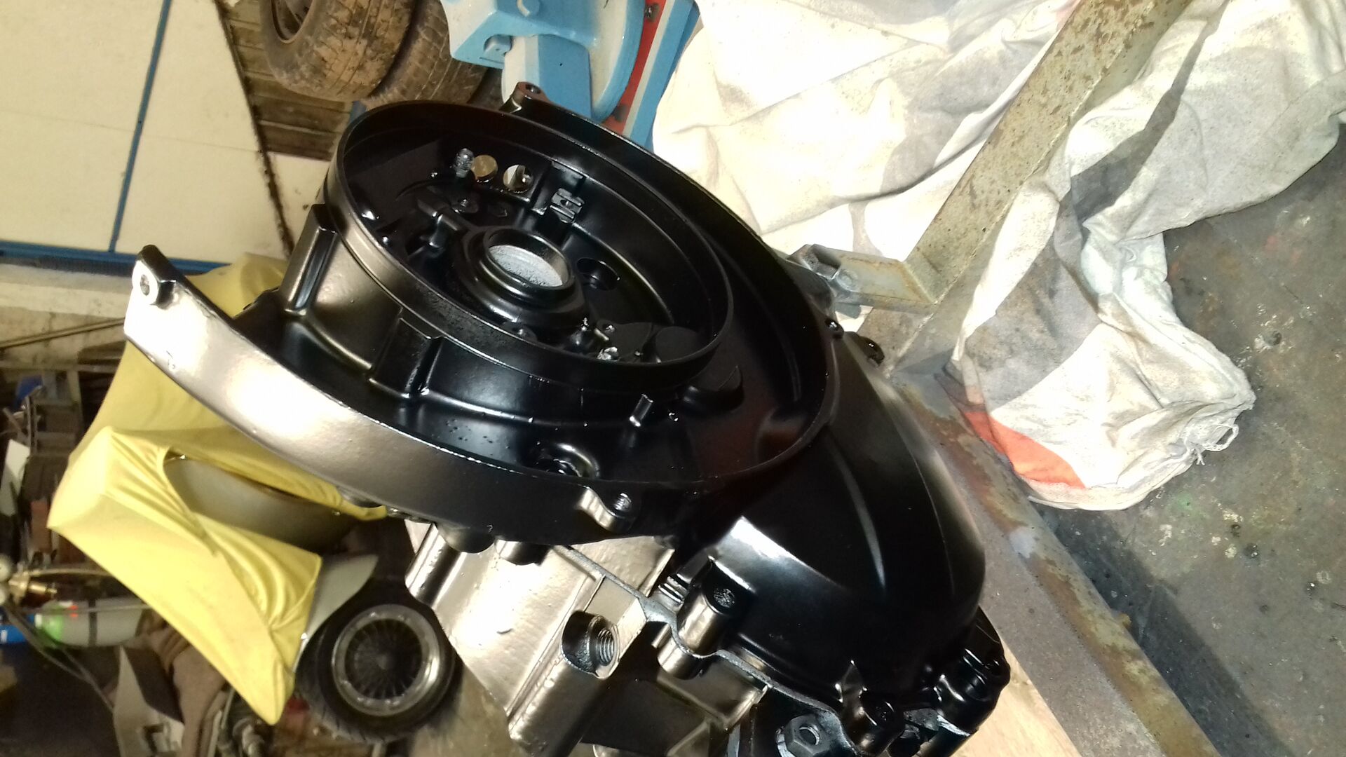

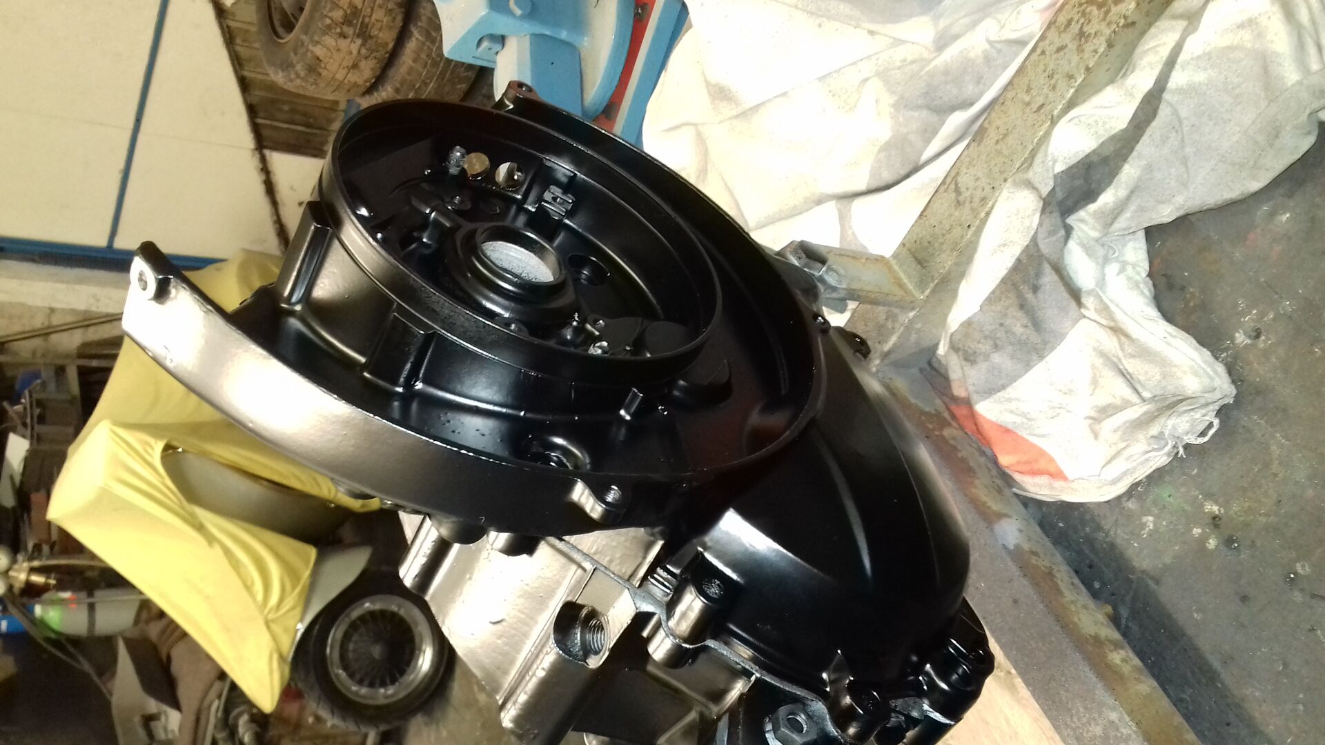

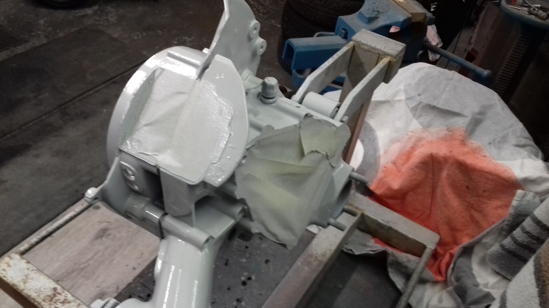

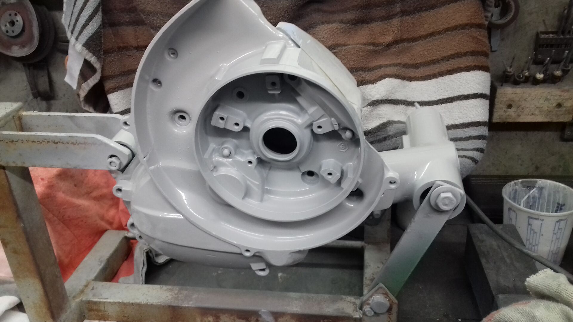

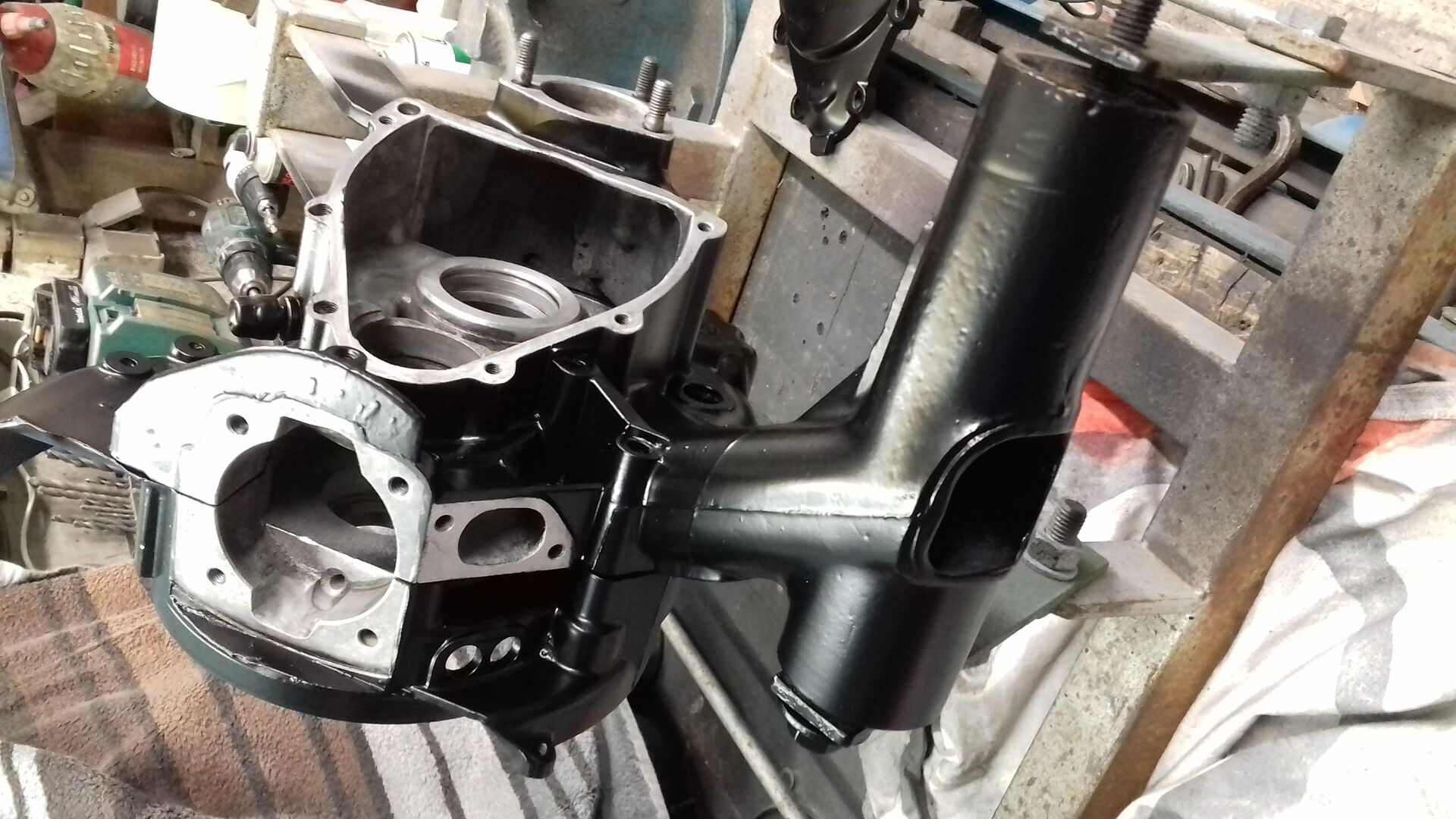

    Moin
    Es ging mal weiter

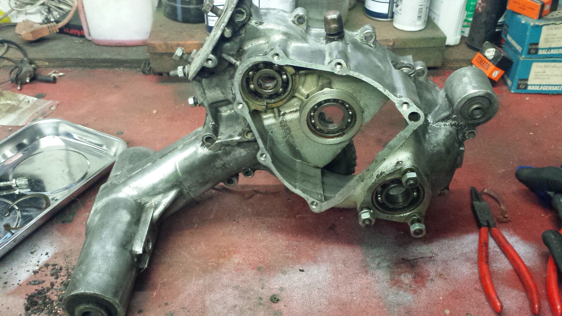

    Die schwinge ist komplett neu gelagert und gedichtet

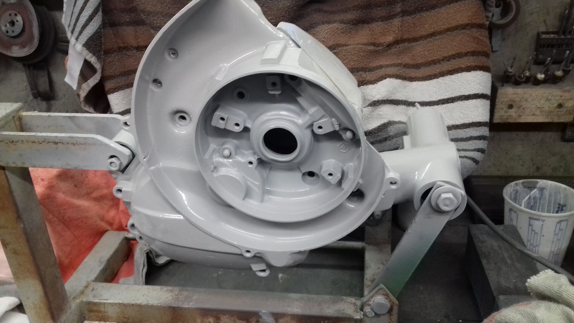

    Heute den motor weiter sauber machen.
    Wird auch in getarnt gelackt
    Mal schauen wie lange das hält.
    Für den umbau auf 12V miß doch die pk kuwe rein,oder?
    Bin am überlegen ob ich das mache.
    Oder es kommt die 6V wieder rein.
    Bin mir noch unschlüssig.
    Jetzt iat ja noch alles offen.
    Teile habe ich für beides liegen. Was fürn kabelbaum müßte denn dann da rein wenn man auf 12v umbaut?
    75er spezial mit lenkerendenblinker,ohne batterie. Hupe hat sie glaube ich nicht.
    Diesen conversionbaum vom sck?
    Gruß Marco

    • December 30, 2017 at 08:57
    • #114
    Ich habe meinen Motor mit Epoxid 2k Grundierung lackiert, danach meine Rollerfarbe. Hält bis heute sehr gut. Du musst auf jeden Fall benzinfesten Lack nehmen.
    Mache gerade wieder einen Motor so.
    PK Kuwe ist auf jeden Fall besser bei 12V, dann auch den Conversions Kabelbaum von SCK.

    • December 30, 2017 at 09:29
    • #115
    + neuen Bremslichtschalter mit Schließer :D
  • Niwes23

    • December 30, 2017 at 10:19
    • #116
    Du hast den Motor ja offen. Dann würde ich auch gleich die Kurbelwellen tauschen und auf 12 V umbauen.

    • January 2, 2018 at 12:28
    • #118
    Hast du den block vorher gestrahlt?
    Was für nen grundierung (hersteller) haste genommen
    3,176
    31,759
    5,696
    • January 2, 2018 at 14:58
    • #119
    Ja, den Motor habe ich vorher gestrahlt.
    Hersteller von der Epoxid-Grundierung ist Glasurit.
    Kannst aber auch jeden anderen Hersteller nehmen.

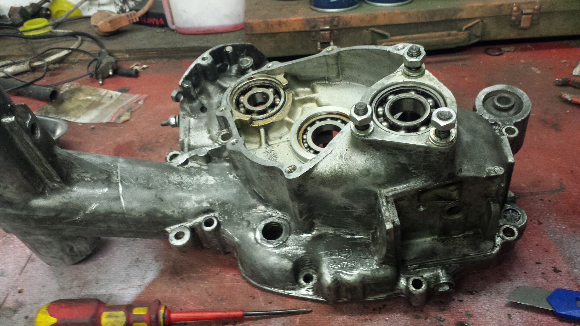

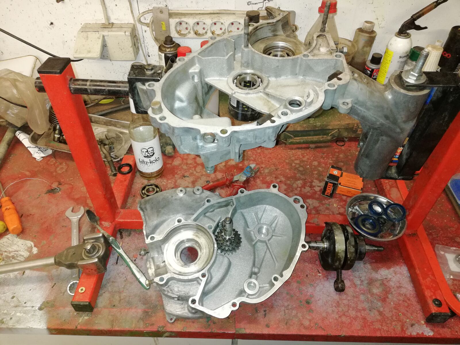

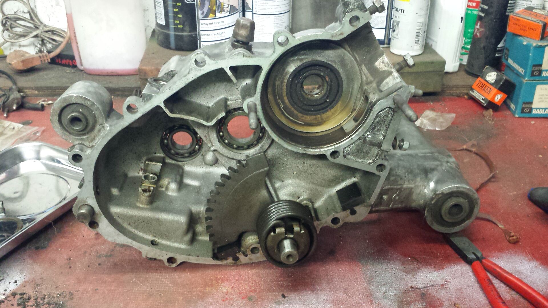

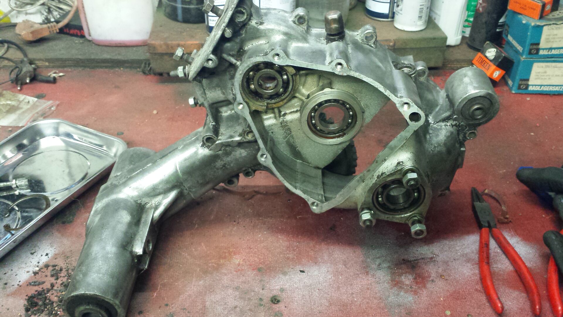

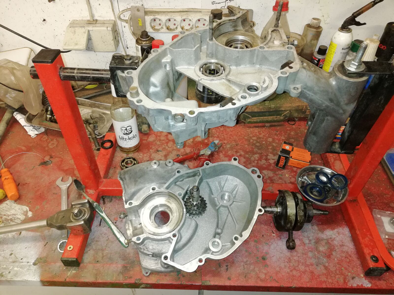

    Moin
    Da die PK Automatik und meine RC cars mich seit Anfang des Jahres beschäftigt haben ging's hier nicht wirklich weiter.
    Aber Samstag....
    Motor hat schon neue Lager bekommen.
    6V Kontaktzündung bleibt drin!
    75 oder 85ccm drauf,feddich.
    Die Rally und die Sprint laufen auch auf 6V. Und das ganz gut. Relativ wartungsarm.
    Lenkradschloß werde ich mir was russisches für überlegen müssen. Abschließen möchte ich sie doch ganz gerne. Ideen nehme ich gerne an.
    Vielleicht wird's ja doch was mit anrollern mit Horst-Tulva....
    Mal schauen
