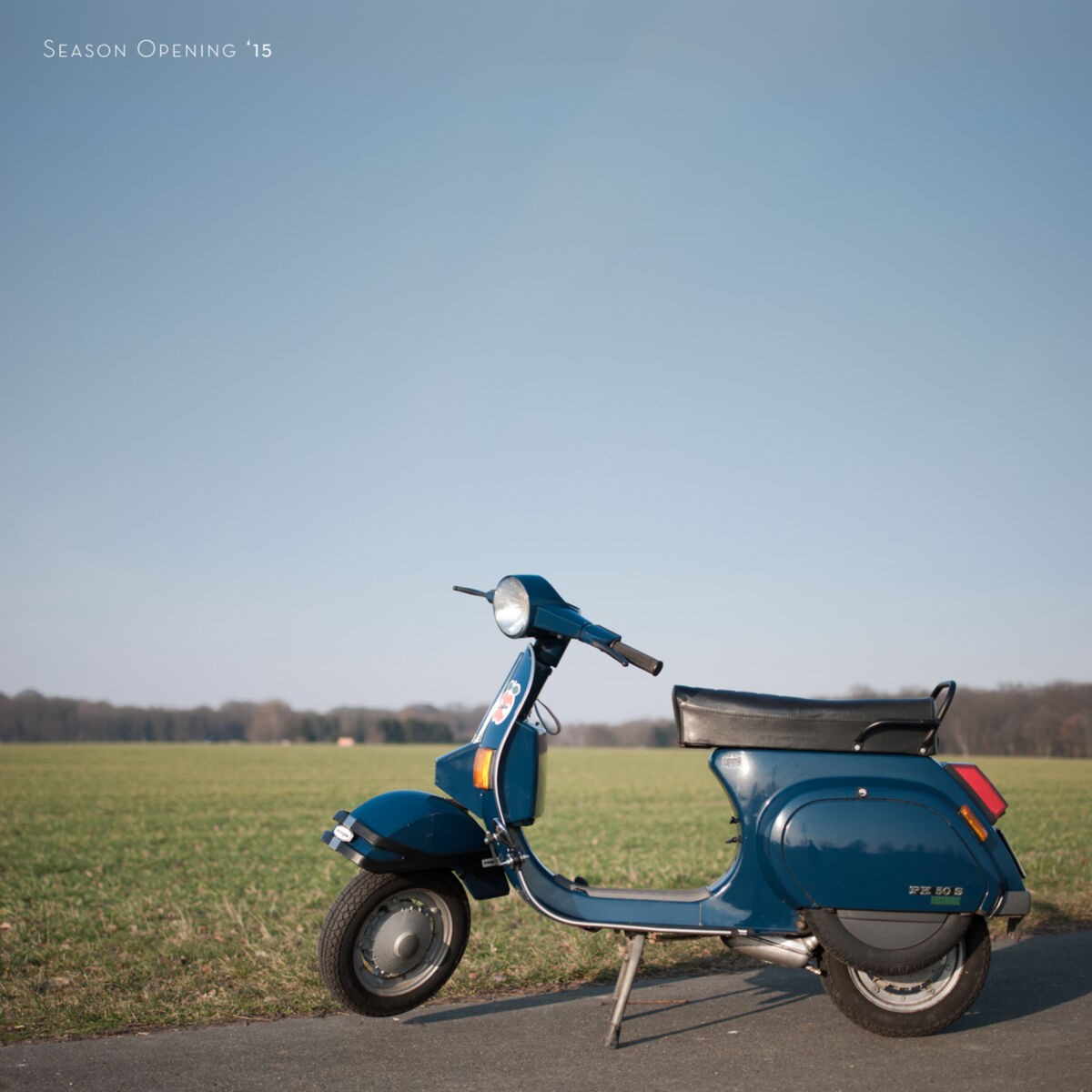

    Läuft!
    "Wer später bremst, ist länger schnell!" oder
    "Bin ich ölich, bin ich fröhlich!"
  • Matthias_1986
    130
    1,535
    265
    Miesbach, Deutschland
    PK 50 S, P139X
    • March 19, 2015 at 08:42
    • #24
    Hübsche Farbe! Gefällt!

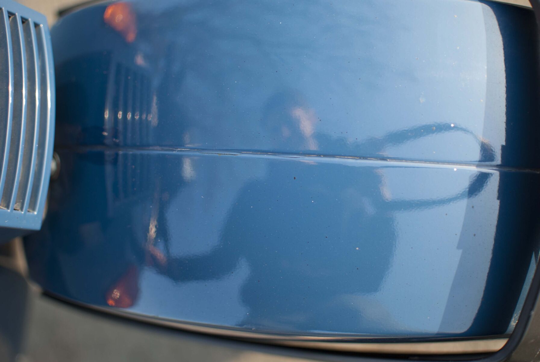

    Ist noch O-Lack! Mit waschen und Sonax Autopolitur wieder richtig aufgehübscht...
    • March 20, 2015 at 10:23
    • #26
    Sieht echt gut aus! :thumbup:

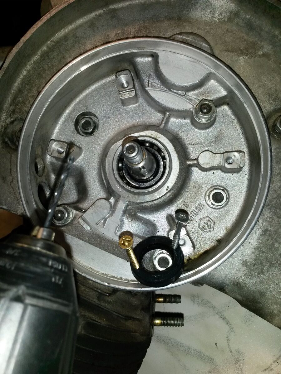

    Lima-Wellendichtring einfach mit einem Schraubenzieher raushebeln sollte schon gehen, oder?

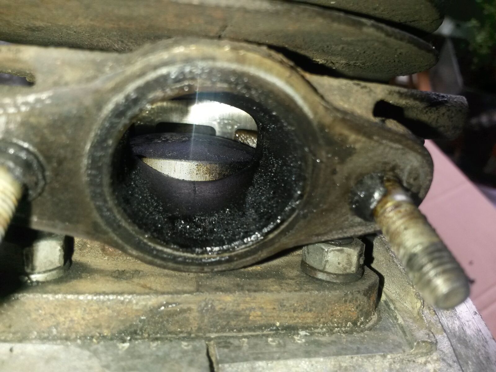

    Moin,

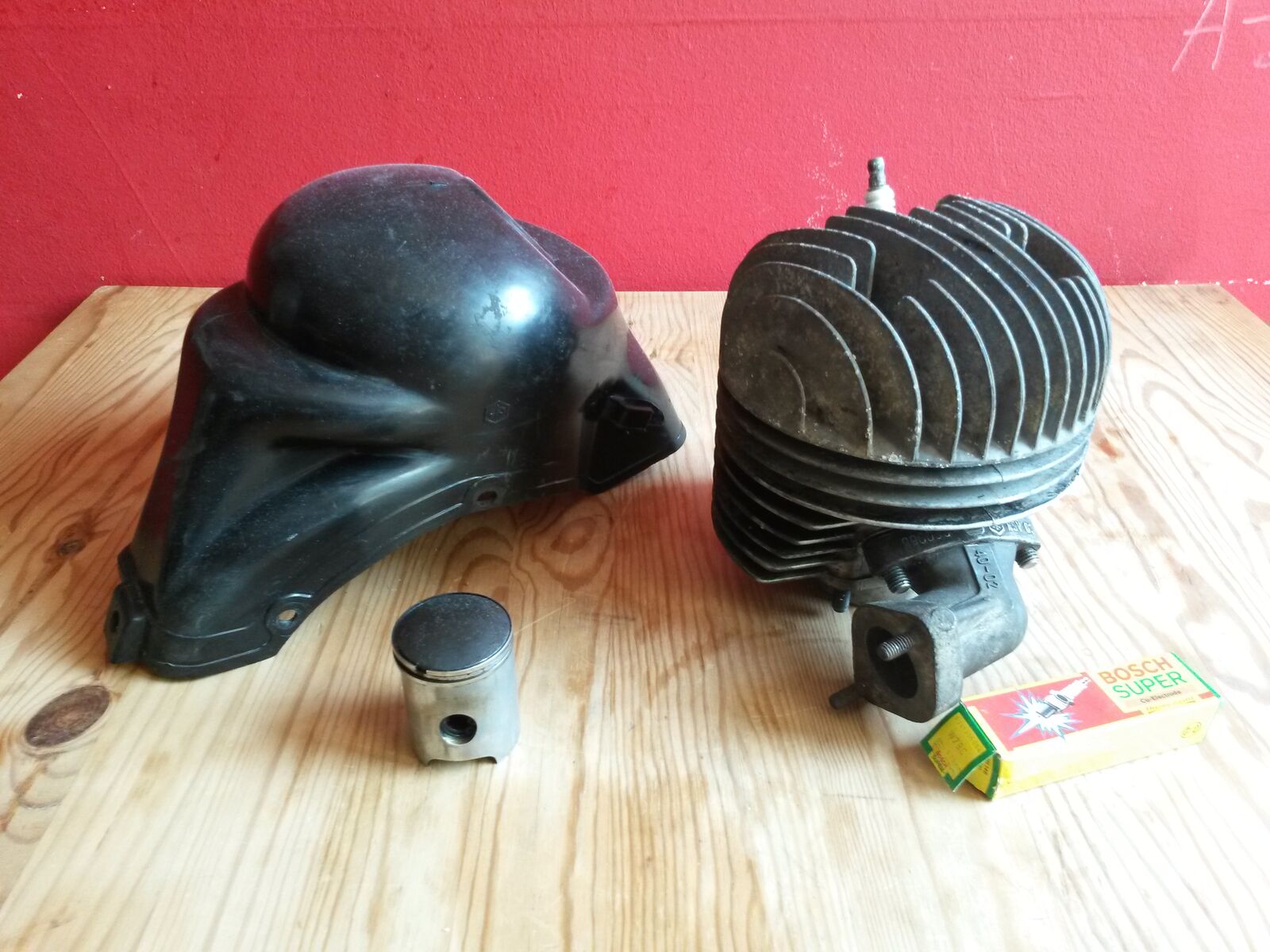

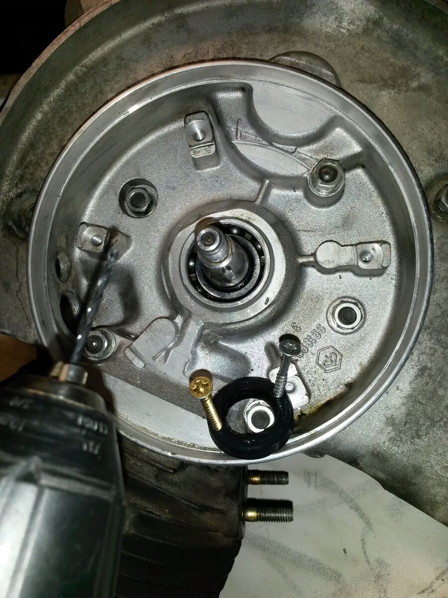

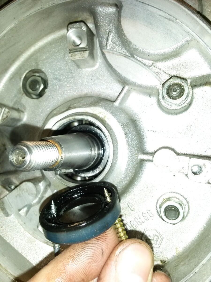

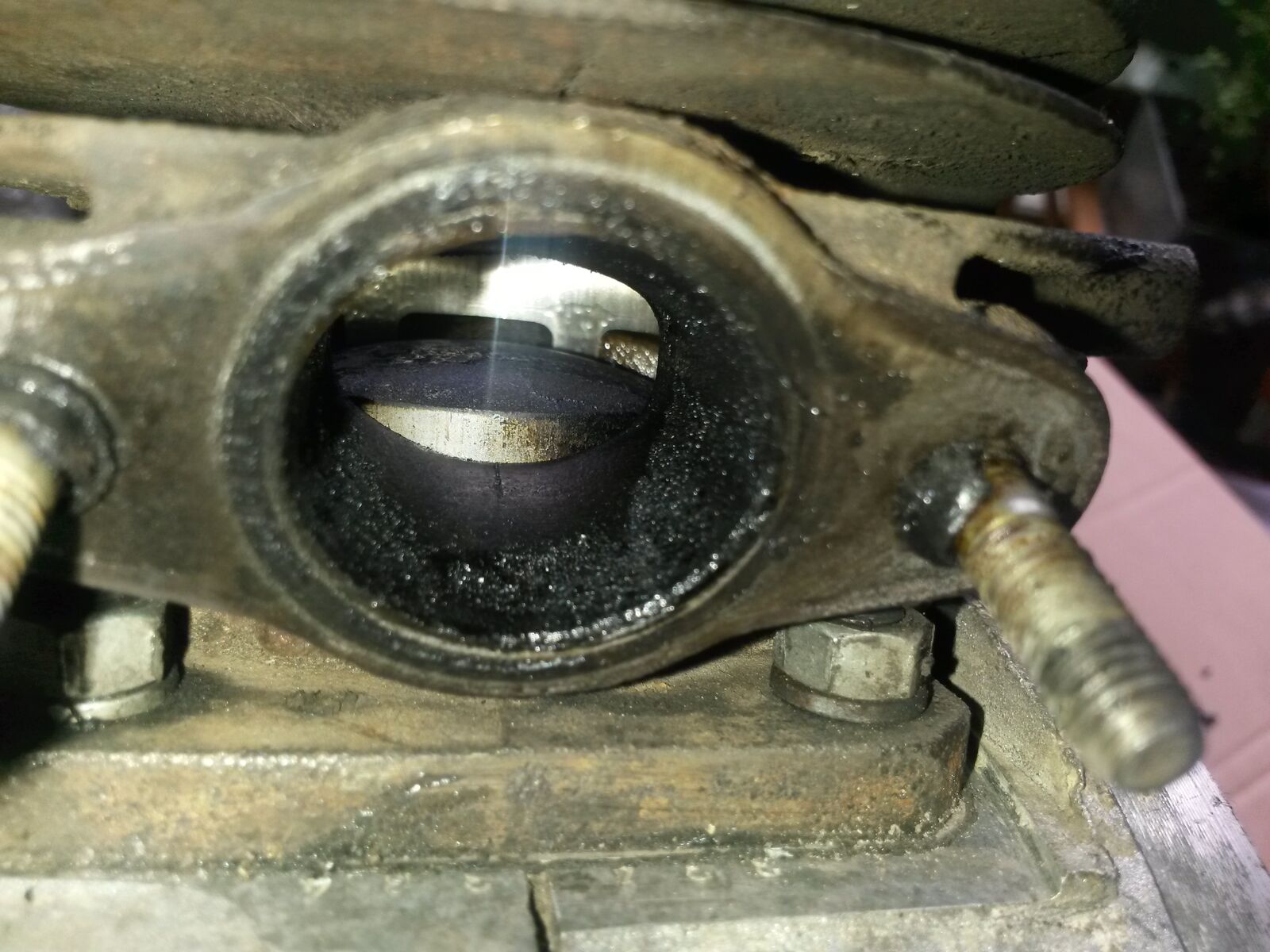

    Hab gestern mal wieder nach Falschluft gesucht und bin nicht wirklich fündig geworden... Um das ganze etwas besser angehen zu können, hab ich einfach mal den Motor rausgerupft und grob gereinigt... 30 Jahre alter Ölschlamm horray!
    Als das alles runter war hab ich den Ansaugstutzen mal runter gemacht und war dann doch sehr überrascht... Da hat wohl der Azubi geschweißt... Das gekrümmte Rohr wurde extrem ungenau an die 2-Loch-Platte geschweißt und im Stutzen selbst klebten noch einige dicke Schweißperlen an der Innenwand. Hätten die sich irgendwann gelöst, hätten die mir wahrscheinlich schön den Drehschieber geraspelt.

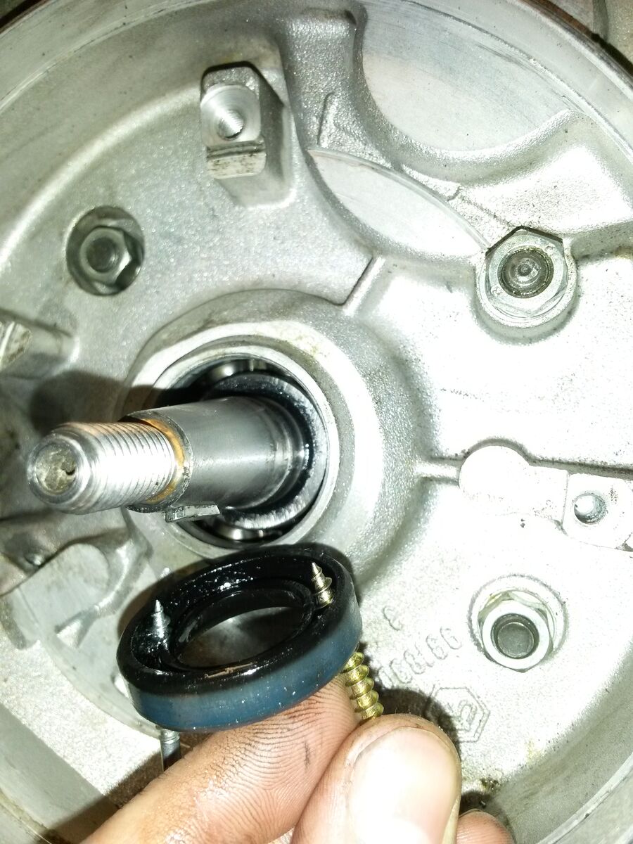

    Gleich wirder der Lima WeDi rausgeprokelt und ich melde mich wieder, wenn die Verzweiflung nahe ist :)
    Edit:
    Alles raus und wieder rein... ich hoffe die schaltzüge tun was sie sollen... später gehts zur Testfahrt!
    Die Wellendichtring-Zweischrauben-Methode ging auch butterweich von der Hand :)

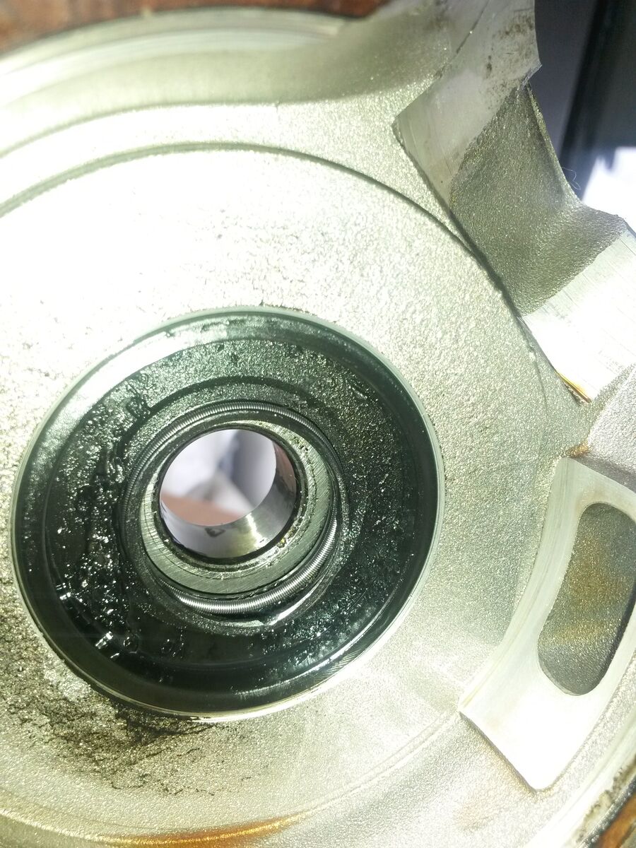

    Auch wenn du es nicht hören magst: Der kuluseitige Wedi wird hin sein. Warum hast du den nicht gleich gewechselt, wo du den Motor eh schon draußen hattest? Ich weiss, "hätte, hätte, Fahrradkette". Riecht das Getrieböl nach Sprit?

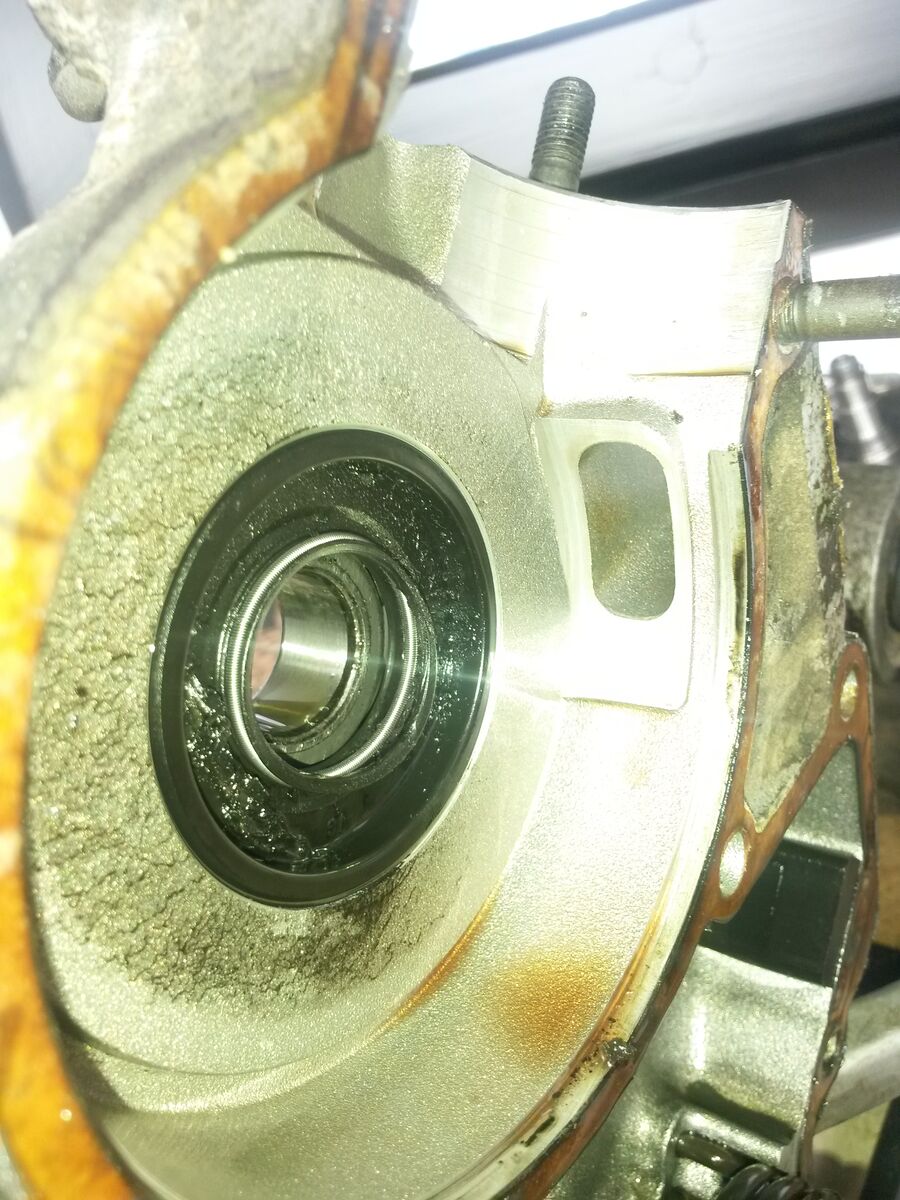

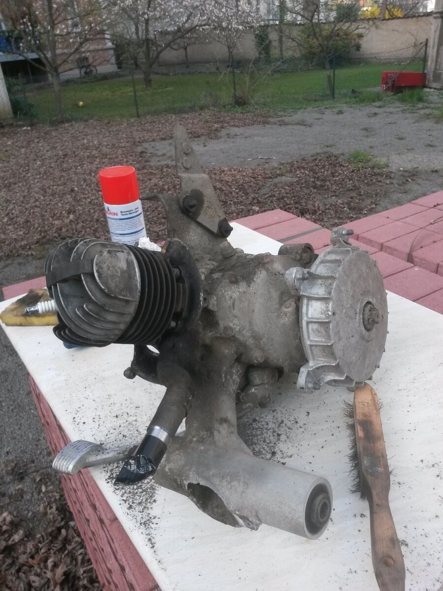

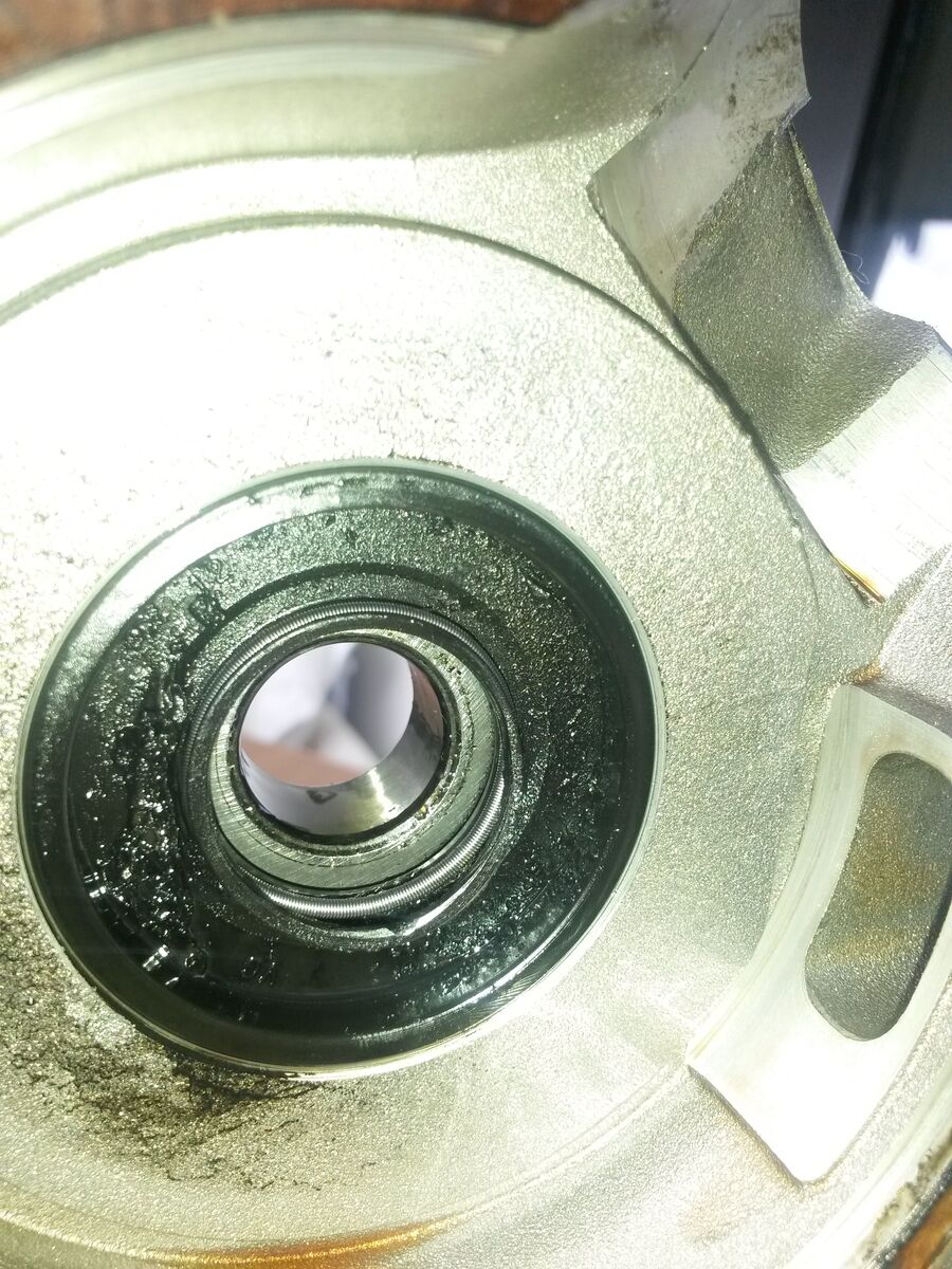

    OK... ich geb auf... jetzt kanns nur noch der kupplungsseitige WeDi Ring sein... und jajaajaaaa hätte ich mal auf euch gehört ;)
    Bin mittlerweile in München angekommen und hier stehen ja fast an jeder Ecke alte Vespen rum! Teilweise nur mit Lenkradschloss gesichert!
    Ansonsten hab ich gestern mal eine längere Tour an den Starnberger See gemacht und hab reichlich "Schickeria" zu gesicht bekommen (wurde dauernd von Porsches oder Ferraris überholt) :)
    Dabei hat sich auch das alte Problem wieder eingestellt: wenn der Motor warm ist und ordentlich Druck aufgebaut hat, bleibt er in den Drehzahlen hängen und orgelt fröhlich weiter, bis ich den Choke kurz ziehe...
    Deshalb muss der Motor jetzt auf! Das einzige Problem an der Sache: Meine Wohnsituation! -> Kein Platz zum Schrauben und meine WG würde mich glaube killen, wenn ich das ölige Ding auf dem Küchentisch öffne...
    Daher die Frage(n):
    Gibt es hier (in München) jemand, der mir seine Werkstatt leiht, mit mir und ein paar "Helle" den Motor neu abdichtet? Stichwort Schrauberhilfe in München gesucht? (Wird selbstverständlich vorher schon ausgebaut und gereinigt...)
    Alternativ: Suche ich dann eine einigermaßen erschwingliche Vespa (Selbsthilfe-)Werkstatt? Hat jemand einen Tip?
    Habt mitleid mit dem armen Ding :*-(
    Danke schonmal und beste Grüße!

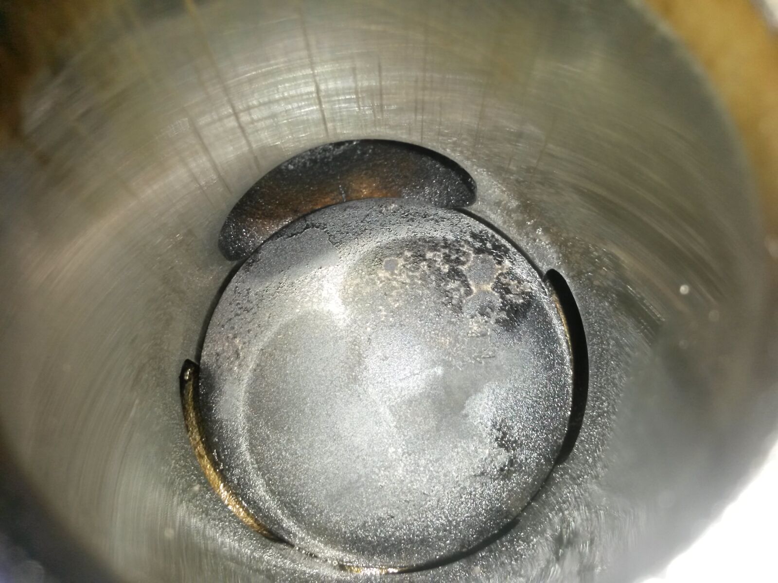

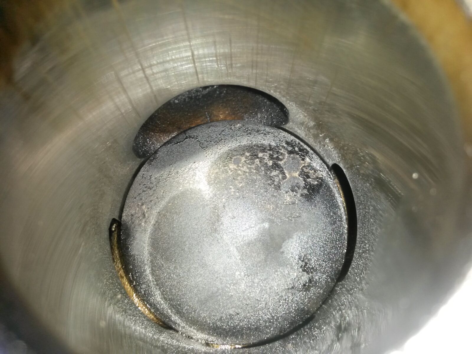

    ... okay okay okay... Ihr hattet ja recht....

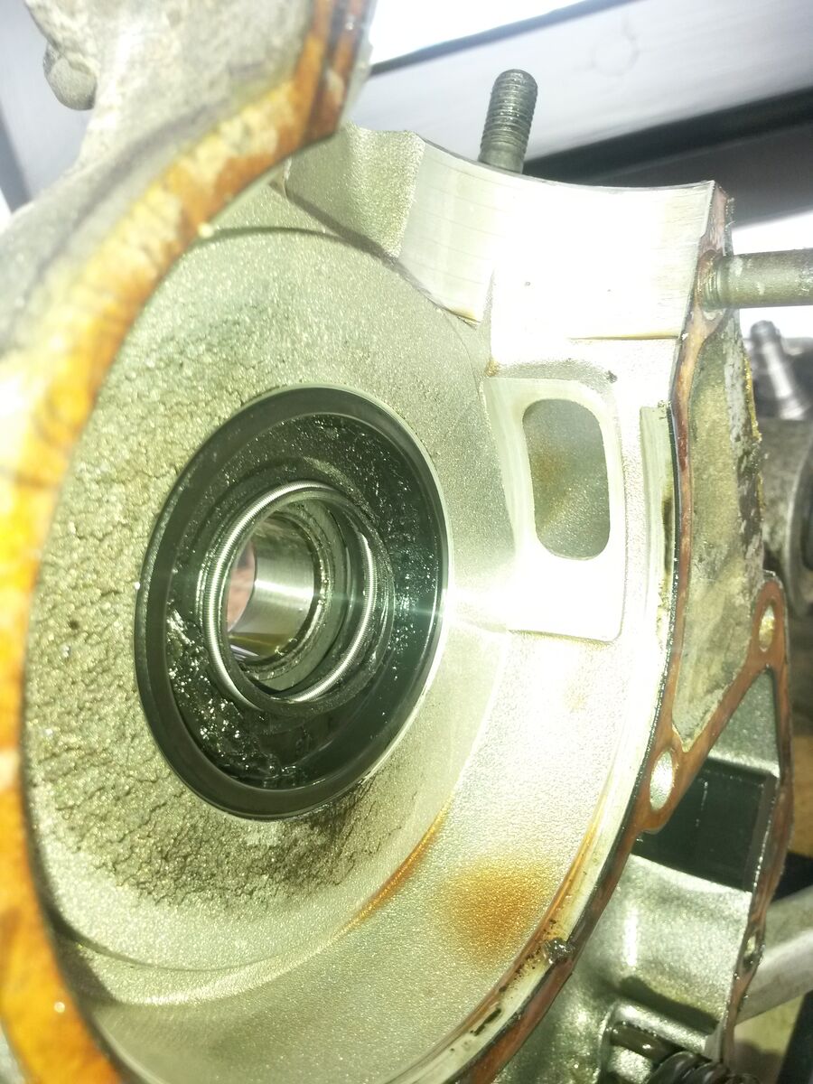

    Außerdem ist mir aufgefallen, dass der Kolben knapp 4mm oberhalb der Überströmer im OT steht. das kann doch nicht normal sein?! Kein Wunder, dass die Smallframes nicht ausm Quark kommen!
    Anheben & Abdrehen?
    Außerdem: Die Kompression ist so lala... Wenn ich bei meiner Simson am Polrad drehe, hab ich beim Komprimieren wesentlich größeren Widerstand als bei der PK. Vielleicht muss doch bald mal ein neuer Zylinder her.
    Hat es jemand geschafft den DR eintragen zu lassen?
    Gleich leg ich die Gute wieder flach und hau den Motor wieder rein. Bin gespannt auf die Probefahrt!

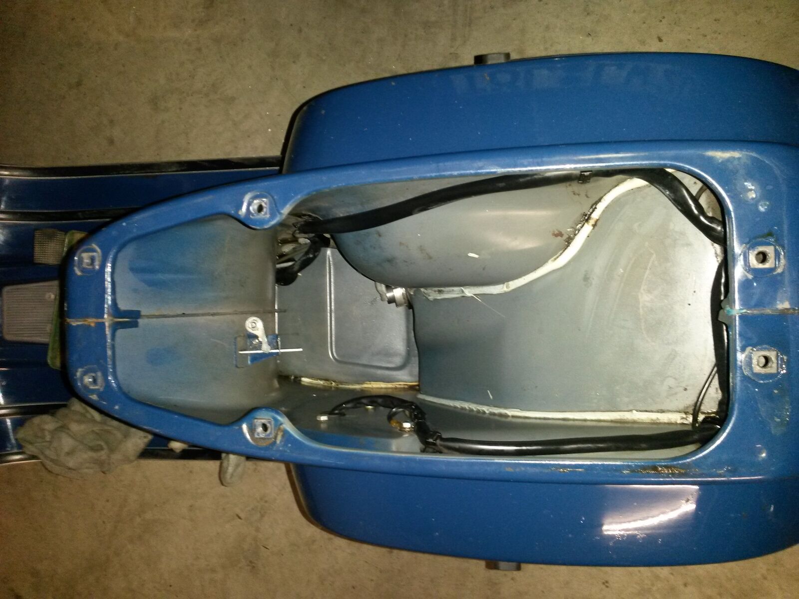

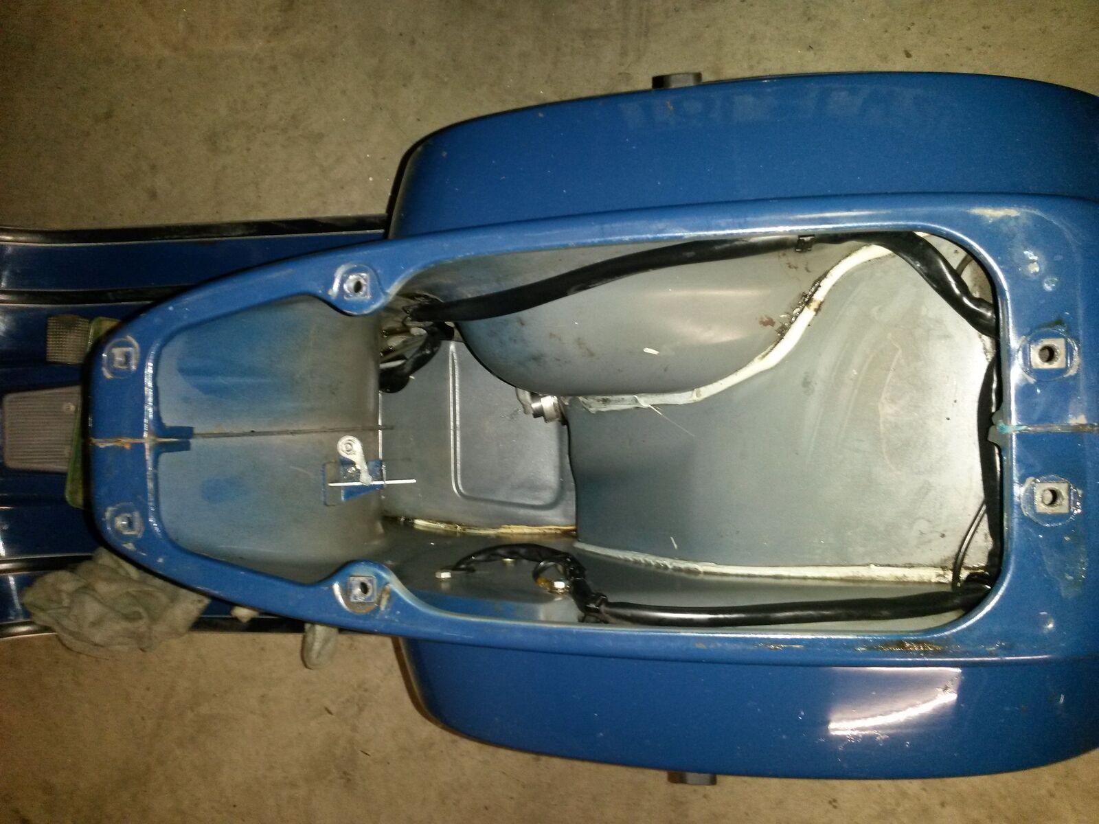

    Wieder mal was an der Guten gemacht:

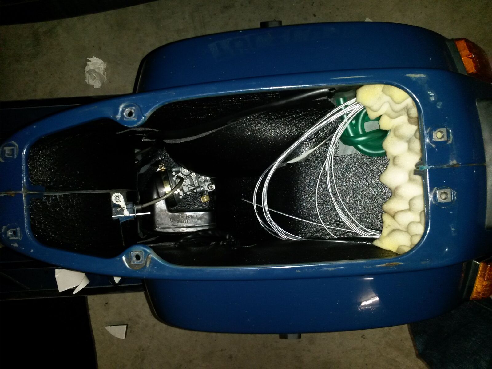

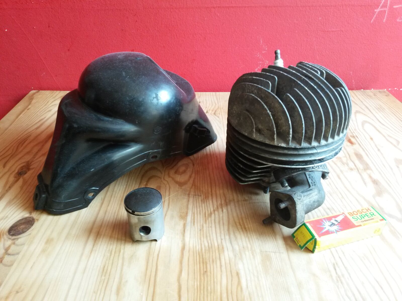

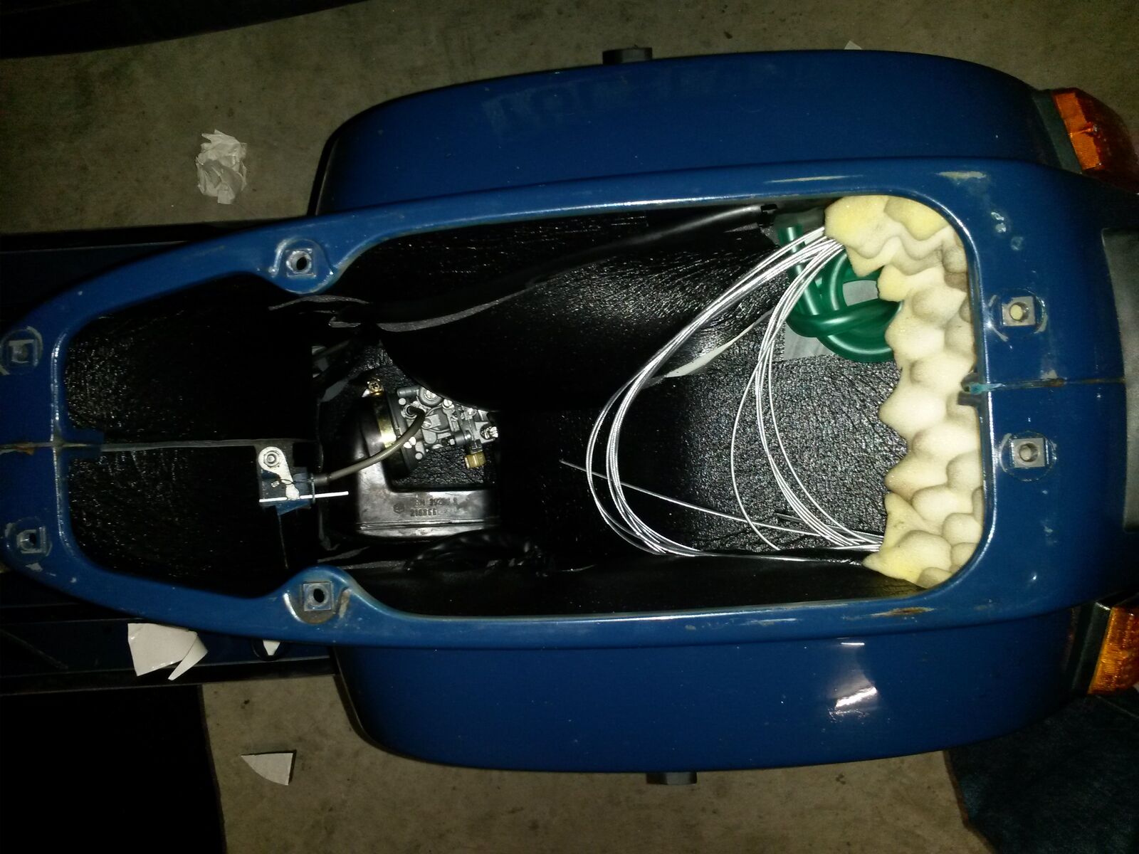

    Da die früheren Baujahre keine Sämmung haben und dementsprechend dröhnen hab ich heute mal ein wenig Antidröhnmatte eingebaut.
    Jetzt ist Sie wesentlich ruhiger unterwegs! Außerdem hat sie ein einen NOS Piaggio 3 Kanal Gussklumpen bekommen, den ich aber ganz vielleicht durch einen 50ccm HP4 Alu tauschen werde, um wenigstens ein bisschen besser aus dem Quark zu kommen.
    Vorher:
    Antidröhn:
    HP4 Update (vielleicht)
    • September 20, 2016 at 17:53
    • #40
    alles sehr nett aber das Schaumzeug hinten im Rahmen würde ich rausnehmen, wenn sich das voll saugt mit Wasser ist der Rahmen ruckzuck hinüber
