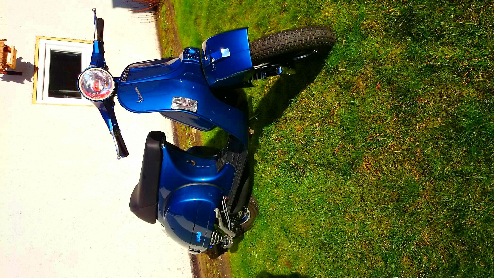

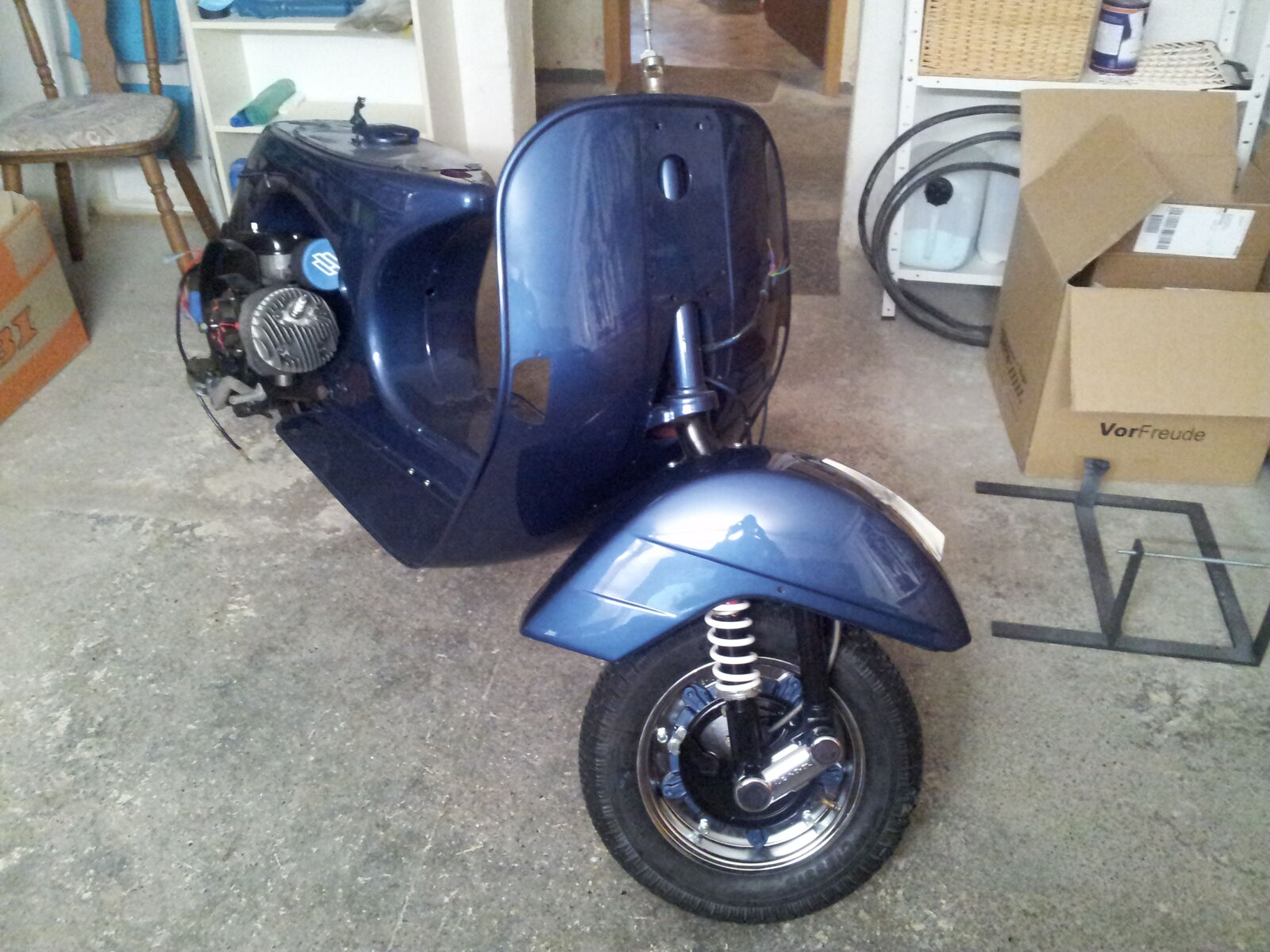

Hallo ich will mich hier kurz Vorstellen. Ich bin Marc, 27 Jahre alt und vor 2 Jahren zufällig zu einer 81' px80 gekommen. Meine Freundin hat sich auf Anhieb in das "Wrack" verliebt und hat mich gebeten dieses wieder flott zu machen. Über den Winter habe ich mich an das Projekt (Verrostet und mit Kolbenfresser)gewagt. Ich habe schnell gefallenen an der alten Italienerin gefunden und drauf los gebaut. Um sie etwas spritziger zu machen habe ich folgendes Setup verbaut: 177er Polini, Überströhmer angepasst, 24/24Si, 125er Welle, Polini Primär und und und......
Jetzt zu meinem Anliegen, hat Zufällig jemand das selbe Setup eingetragen bekommen?

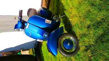

Schöner Lack
aber-hab ich was am Auge??? Alle Kabel der Zündgrundplatte Rot????
Hast Du das Getriebe verlängert?
Gruss Old
Ja, ist ne 23/64 Übersetzungvon Polini drin. Und ja, alle Kabel an der Grundplatte sind rot, nur an den Enden durch Kunststoffhülsen gekennzeichnet. Machen die in Bs bei zehn-zoll auch Leistungsmessungen.?
