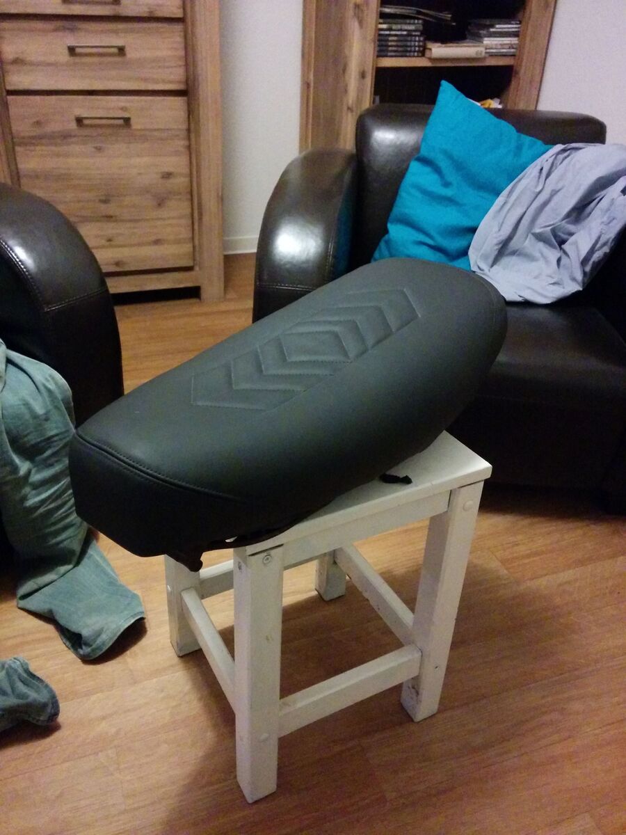

Ich hatte meiner xl 2 letztens auch neues Leder drauf getan, aber kein neuer Schaumstoff. Hatte zufällig Kontakte zu einem Automobilzulieferer, der mir das geschneidert hat. Aus lederresten ![]()

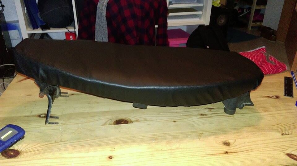

Sodala! Nicht sonderlich schön aber selten.

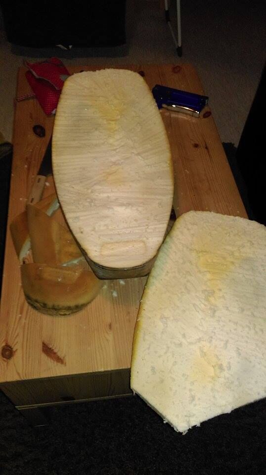

Ich hab den alten Schaumgummi, ringsum angezeichnet und mit einem langen Messer (in meinem Fall ein Brotmesser) zusammengeschnitten.
Im örtlichen Stoffladen hab ich ein Kunstleder (0,5m x 1,40m) für 12,50,-- gekauft und nach einer YouTube-Anleitung vom Sattler bezogen.
Das hat insgesamt vll ne Stunde gedauert.
