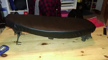

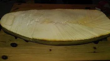

    • February 11, 2015 at 19:35
    Sodala! Nicht sonderlich schön aber selten.
    Ich hab den alten Schaumgummi, ringsum angezeichnet und mit einem langen Messer (in meinem Fall ein Brotmesser) zusammengeschnitten.
    Im örtlichen Stoffladen hab ich ein Kunstleder (0,5m x 1,40m) für 12,50,-- gekauft und nach einer YouTube-Anleitung vom Sattler bezogen.
    Das hat insgesamt vll ne Stunde gedauert.

    • February 13, 2015 at 08:55
    ähhhhh.... "hübsch"?!?
    hast du ganz toll gemacht.
    ist genauso hässlich wie auf meinem rennroller ;)
