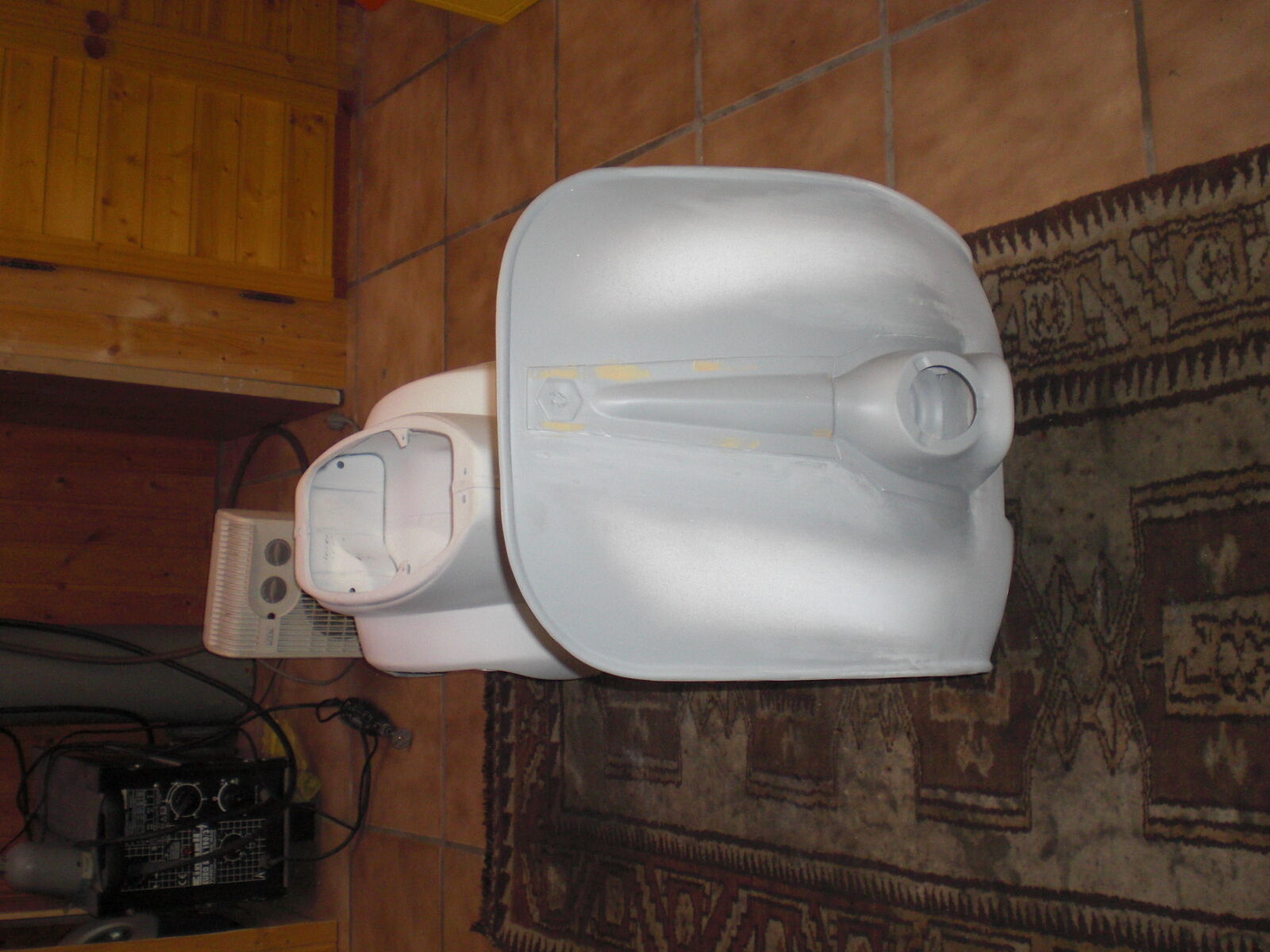

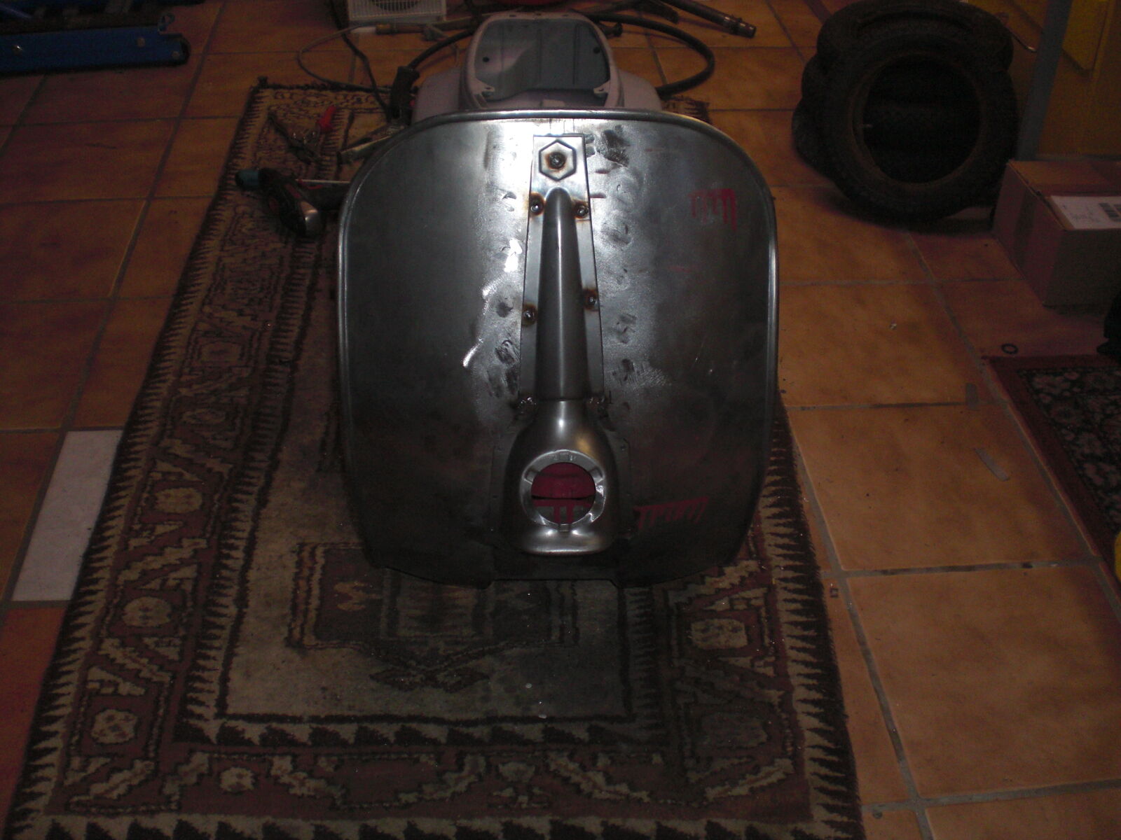

  • Achja....hab mich auch schon mal ans Anpassen der Blechkaskade gemacht.
    Da passt ja gar nichts :S das obere Teil hat noch einen Blechrand, der ja beim Anschweißen einen kleinen Absatz geben würde -> keine Optik wie original!!!
    Hab den Rand abgeflext und versucht das Teil wie die Rundung des Beinschildes zu biegen....noch ists nicht perfekt!
    Danach werde ich mit Rotil Pulverlackspachtel das ganze verspachteln. Das Zeug soll anschließend flexibel bleiben und bis 220°C Hitzebeständig...also kein Problem beim einbrennen des Pulverlacks :D
  • Warum spachteln ? Ordentlich verzinnen , die Übergänge glattschleifen und fertig zum Pulvern !

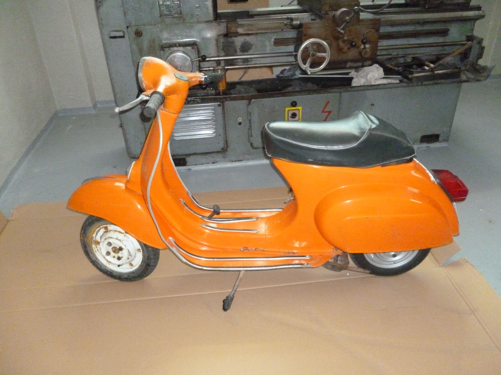

  • Hier ein kurzes Update zu Ostern:
    Ich habe mich dazu entschieden das Trittbrett für den längeren Radstand zu besorgen und mit dem Beinschild kurzer Radstand zu verschweißen. Erspart mir denke ich ärger mit dem Bremspedal!
    Wird zwar ungeplante Mehrarbeit werden, aber damit werde ich wahrscheinlich zufriedener sein!

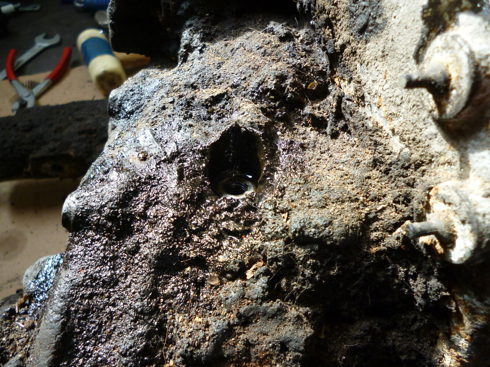

    Hab mich dann gestern auch mal über den Motor gemacht...keine Ahnung, ob die Vorbesitzer auf dem Motor Dreck transportiert haben ?(
    Das Loch, was man da erkennt, ist das fürs Öl...
    Hab ihn dann so gut es geht sauber gemacht und nachdem ich ihn dann zerlegt hab, will ich ihn sowieso zum Glasperlen strahlen tun.
    Ansonsten bin ich nicht zu viel gekommen...hier noch mal ein paar Vorher / aktueller Stand Bilder:
    Sobald ich dann das Beinschild endlich dran hab, geht es dann hoffentlich mal mit größeren Schritten weiter....dann werd ich sie nämlich endlich zum Sandstrahlen tun. Kleinere Teile wie die Ankerplatte, Bremstrommel, Lenkrohr und Licht werd ich diese Woche bei nem Kumpel strahlen.
    So denn....ich werd ab und an was posten! :thumbup:

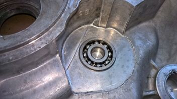

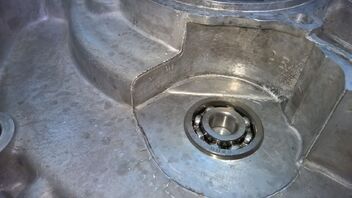

    Hab den Motor fast zusammen, nur ein kleines Problem!
    Kann mir jemand sagen, ob das Kugellager in der kleinen Motorschale so richtig sitzt, oder ob das noch weiter rein muss?? Steht ca. 1,5mm über.
  • Für spätere Lagereinbauprobleme: eigentlich gehören alle Lager soweit hinein geschlagen, bis man ein " anderes " metallisches Geräusch hört.
    Dann hat das jeweilige Lager direkte Anlage an der Lagerfläche.
