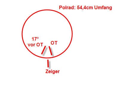

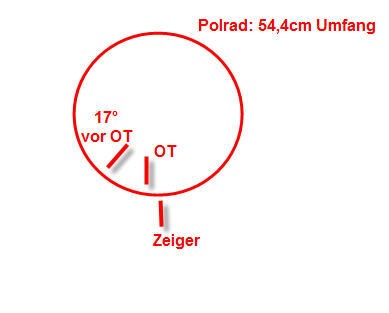

    • March 10, 2015 at 12:20
    hm, ich versuchs nochmal zu erklären. Das eben war schon schwer genung zu vermitteln. :D
    Beim ersten abblitzen war meine OT Markierung links vom Zeiger. Also auf Vorzüdung eingestellt, richtig?
    Da sie aber nicht weit genug links war (2,57cm vor OT) habe ich die ZGP gegen den Uhrzeigersinn gedreht. Bis zum Anschlag, da dort sowieso nicht mehr viel Luft war.
    Leider ist nun beim zweiten abblitzen meine Markierung auf die rechte Seite des Zeigers gewandert. Also nach OT.
    Hab mal ein kleines Bildchen angehängt.

    • March 10, 2015 at 12:33
    Da technisch nicht sein kann was nicht sein darf, also beim Drehen der ZGP gegen den Uhrzeigersinn eine Verstellung von Vor- auf Spätzündung würde ich es mit Chup4 halten und alles auf das PickUp schieben. :D

    Ich glaube, Du hast einen Denkfehler gemacht:
    Zeiger anbringen, Kolbenstopper einbauen, Polrad nach rechts drehen, bis ein Widerstand merkbar ist,
    dann eine Markierung auf dem Polrad machen, wo sich der Zeiger gerade befindet, nun das Polrad nach links drehen,
    bis wieder ein Widerstand merkbar ist und auch dort eine Markierung machen.
    Polrad abnehmen und auf eine Gradscheibe legen.
    Den Wert zwischen erster und zweiter Markierung ( liegen nicht so weit auseinander ) genau ablesen und auf dem Polrad
    markieren.
    Das ist der OT. Nun das Polrad wieder auf die Gradscheibe legen, und zwar so, dass der eben ermittelte OT oben liegt.
    Nun den Wert von 17 ° auf dem Polrad markieren und zwar deutlich sichtbar.
    Polrad wieder einbauen, auf festen Sitz achten.
    Motor anwerfen und Blitzpistole in Richtung Polrad halten, dort, wo der Wert vermutet wird.
    Nun beobachten wo sich die 17 ° Markierung zum Zeiger hin befindet.
    Wenn die Markierung rechts vom Zeiger ist, die ZGP nach links verdrehen, wenn sie links vom Zeiger ist, nach rechts.
    Immer so verdrehen, dass Du die ZGP in Richtung des Zeigers drehst.
    Das machst Du solange, bis die 17° Markierung genau mit dem Zeiger fluchtet.
    Edith sagt: da war einer schneller ! Pickup klingt auch sehr gut, zumal der Motor nicht richtig hochdreht, so wie Du schreibst.
