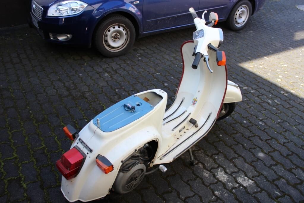

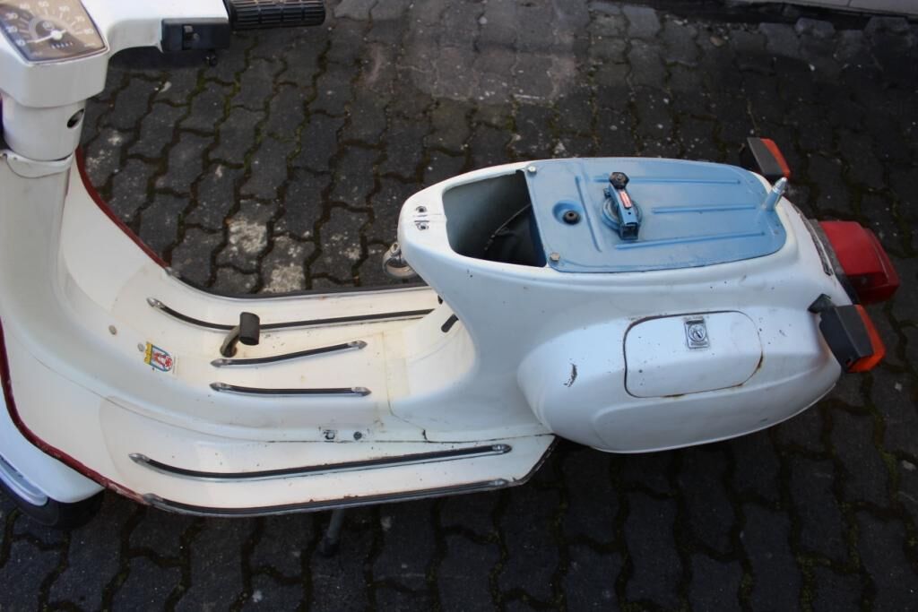

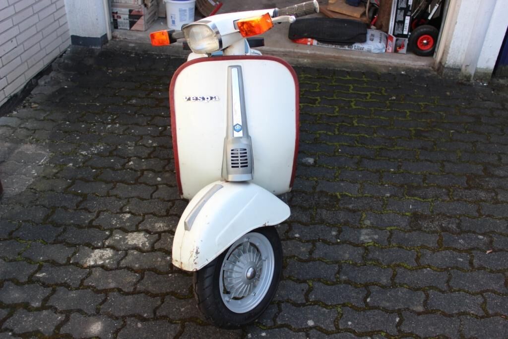

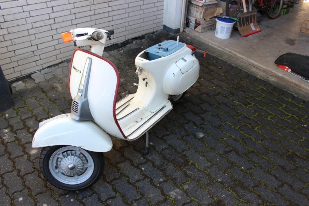

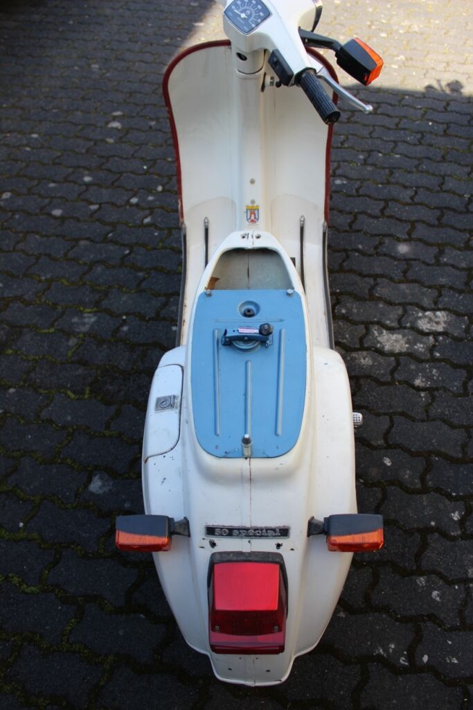

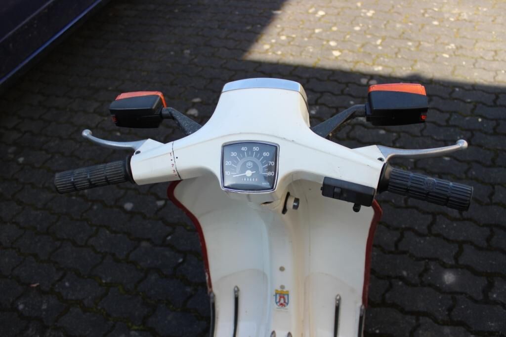

    Hallo Leute,
    ich bin neu hier im Forum und durch Google auf euch aufmerksam geworden.
    Anfang letzten Jahres habe ich durch eine Erbschaft eine 35 Jahre alte Vespa 50 N Special erhalten. Diese stand den Großteil ihrer Lebenszeit im Keller.
    Ich möchte die Vespa nun technisch überholen sowie ggfs. restaurieren (neu lackieren) lassen, so dass man diese auch wieder benutzen kann.
    Kleinere Arbeiten konnten bereits erledigt werden, der Motor ließ sich auch starten, Reifen, sowie Sitzbank und Kleinteile wurden erneuert.
    Für grössere Arbeiten fehlt mir das technische Wissen (Das Buch "Vespa Motorroller" habe ich bereits)
    Meine Frage daher: Gibt es hier Leute aus dem Raum Köln / Bonn / Rhein Sieg die Ahnung haben von :
    - zerlegen der Vespa
    - lackieren der Vespa
    - überholen des Motors
    Als Anhang sende ich ein paar Bilder
    Bis dann
    Trazzid

    ...also das mit dem Lackieren würde ich mir an deiner Stelle zweimal überlegen, bzw. mir eine suchen wo eine Lackierung zwingend notwendig
    wäre. Zugegeben, Weiß ist nicht jedermanns Sache, aber der Roller ist mit ziemlicher Sicherheit O-Lack, da könntest dich im Nach
    hinein vielleicht ärgern.
    ...ich würde mir einen originalen Kantenschutz, Tank und Guliari Sitzbank (oder halt die Originale) besorgen, Fahrzeug aufpolieren und gut ist es....

    Wenn du dich eine Weile mit dem Thema beschäftigt hast, wirst du feststellen, dass ein Fahrzeug im Originallack selbst mit Gebrauchsspuren deutlich wertstabiler ist, als die x-te, von Amateurhand durchgeführte "Restauration". Davon ist der Markt überschwemmt und darunter auch reichlichst Pfuschkisten bzw. Blender.
    Bitte tu dir deshalb selbst einen Gefallen und bereite das Moped nur schonend auf, ergänze die Fehlteile durch Originalteile, ggf. in gutem gebrauchten Zustand oder zeitgenössisches Zubehör. Aber lasse die Finger von pastelligem Neulack, Weißwandreifen, brauner Sitzbank und billigem Chromgefoppel. Auch wenn das für den Laien total super und klassisch an einer "alten Vespa" aussieht.

    sag, täuscht das, der Kantenschutz ist ja auch noch original und wurde nur mal rot angepinselt...oder?
    Zauberwort ......Aceton und anschließend Polierwatte etc
    bei Tank kannst probieren, ob dir den wer gegen die Originalfarbe tauscht, wäre einen Versuch wert (ggf. auch im GSF anfragen)

    Sehr schöner Roller in Top Zustand ( zumindest den Bildern nach ).
    Die kleinen Roststellen kannst Du sehr gut versiegeln ( benutze dafür mal die Suchfunktion oben rechts ).
    Technisch und optisch aufarbeiten, aber das Original belassen ist bei so einer Vespa genau das richtige.
