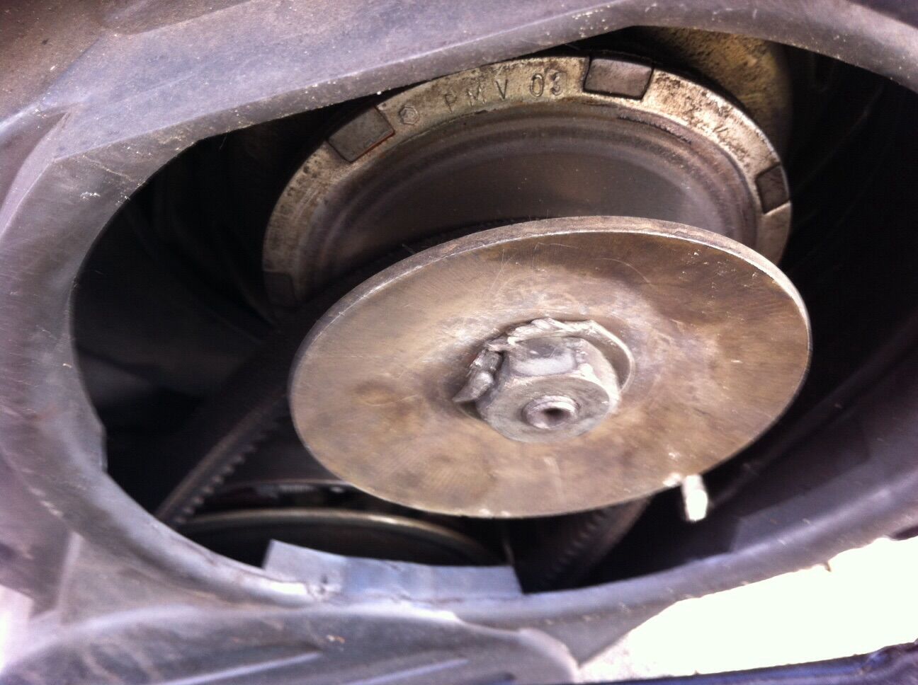

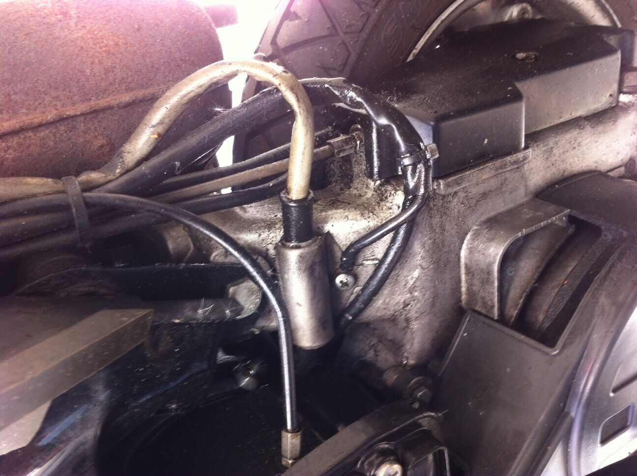

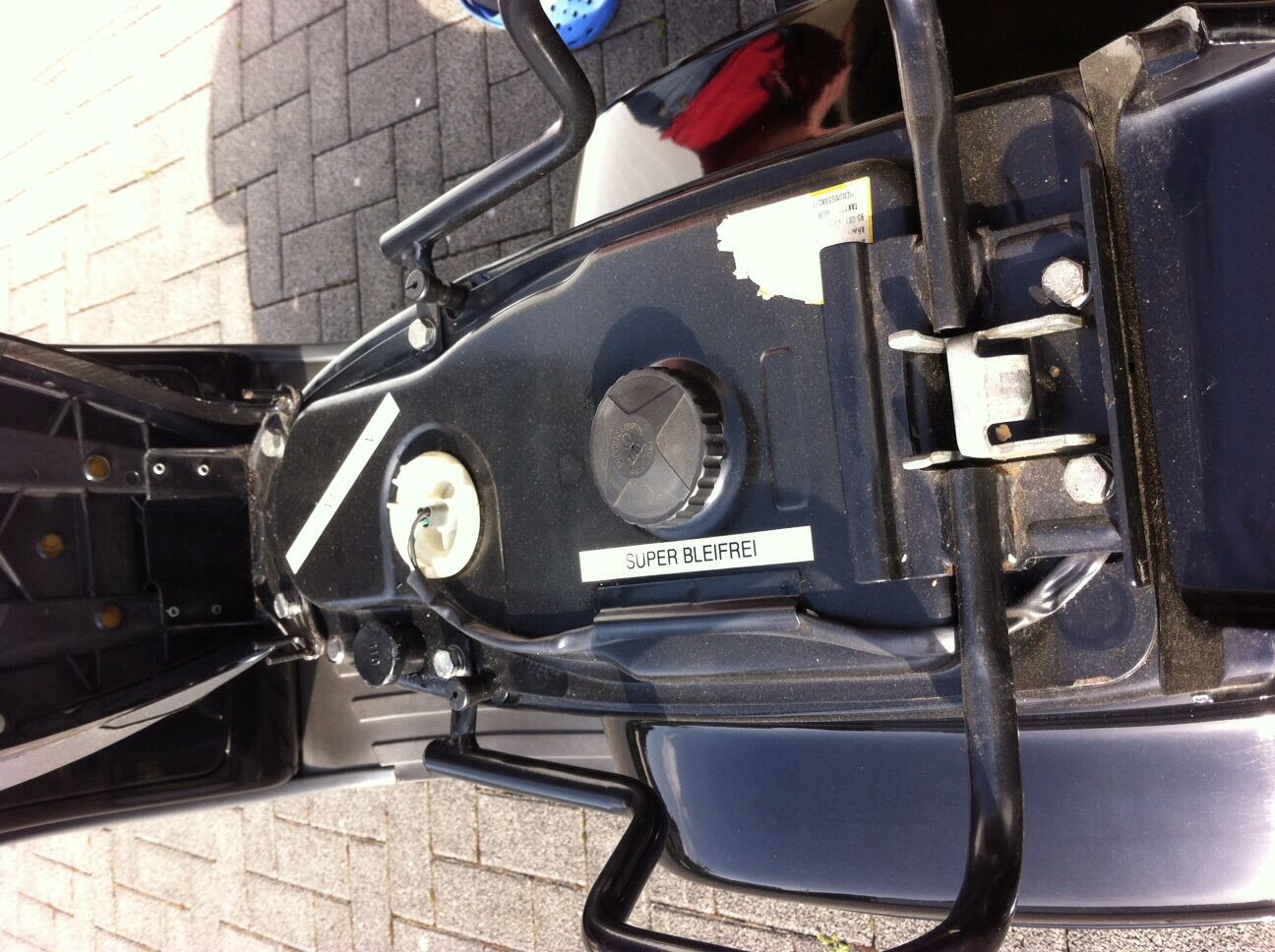

    So, Maschine ist seit Samstag wieder in der Garage. Hier mal ein paar Bilder vom Motor, Tank, Zustand....vielleicht kann der ein oder andere ja nachvollziehen warum wir uns nicht trennen möchten bzw. können.
    Nirgendwo Rost, Motor springt sofort an und läuft (mit klingendem Geräusch & süft siehe Bilder),steht ansonsten einfach toll da;-)
    Bräuchten jetzt die erste Hifestellung.......Motor ausbauen, wie und wo muss ich anfangen? Was muss ich beachten?
    Habe versucht mir einen Überblick über YouTube zu holen, allerdings sind das alles Schalter oder kann ich das eins zu eins auf die Automatik anwenden. Müsste ich vorher nicht alle Flüssigkeiten ablassen (Öl / Sprit).
    Gibt es da irgendwelche ablassschrauben?

    • May 11, 2015 at 10:42
    Alle Kabel lösen, die von der Karosse kommen( kleiner Kombistecker auf Bild 4), Bremsseil hinten am Rad lösen, Benzinhahn zu, Schlauch am Vergaser lösen, Gas- und Chokezug aushaken, Federbein hinten am Motor lösen, Querbolzen an der Motorvorderseite lösen und herausziehen, dabei Motor abfangen ( Kumpel oder so ), Motor ist raus.
    Kann sein, dass Dein Automatik-Motor noch etwas anderes zu lösen hat, das wirst Du dann ja aber feststellen.
    Ansonsten einfach dabei gehen, getreu dem Motto "Learning by doing ! "

    So, nachdem ich Automatix ein Video vom laufenden Motor zukommen lassen habe, hat sich mein laienhafter Verdacht bestätigt.
    Hier mal der Auszug der Schadenanalyse von Automatix:
    Das Video habe ich mir natürlich angeschaut und muss feststellen, dass Deine Werkstatt nicht wirklich klar sieht. Das ist nie und nimmer ein Kurbelwellenschaden. Ich gehe vielmehr davon aus, dass es sich bei dem Geräusch um eine sich lösende/gelöste Vario handelt. Die Vernietung hat sich vermutlich gelockert. Wenn Du Pech hast, haben sich eine oder mehrere Nieten der Vario gelöst und Dir die Zündankerplatte ruiniert.
    Die Vario ist auf dem Polrad aufgenietet. Du fährst einen 75er Pinasco Zylinderkit. Das deutlich höhere Drehmoment des 75er im Vergleich zum 50er Zylinderkit und die altersbedingte Materialermüdung führt manchmal dazu, dass die Nieten zwischen Vario-Rollenaufnahme und Polrad brechen.
    Zwei Lösungsmöglichkeiten:
    • Du holst Dir ein gebrauchtes Polrad mit einer technisch einwandfreien Vario.
    • Du suchst Dir einen guten Schlosser, der Dir die Vario wieder perfekt aufnietet
    Vielen Dank an Automatix, der sich die Geduld und Zeit für den ein oder anderen "Vespaschrauberanfänger " wie mich nimmt.

    muss jetzt mal in diesen alten Thread etwas nachfragen bezüglich Motor ausbau.
    Auf Bild 4 kombistecker Lichtmaschine sind 2 schwarze Kabel zu sehen, das eine kann einfach in der Mitte auseinander gesteckt werden, bei dem anderen sehe ich keine Stecker. Wo muss das Kabel den gelöst werden? Ist das das Anlasserkabel?wenn ja wo geht das ab?
    VG
    Gordon
    1,018
    60,223
    11,661
    • July 6, 2016 at 21:03
    das eine ist ein massekabel, das geht oben am motorblock links abzuschrauben und das andere ist das "plus" kabel, das geht am anlasser direkt abzuschrauben
