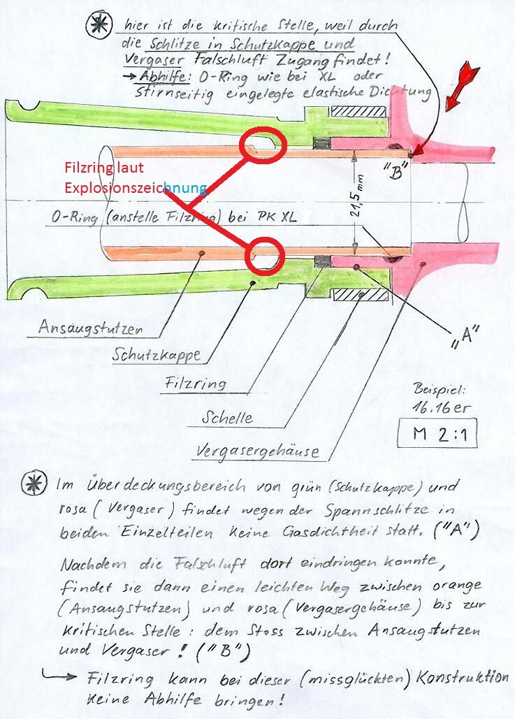

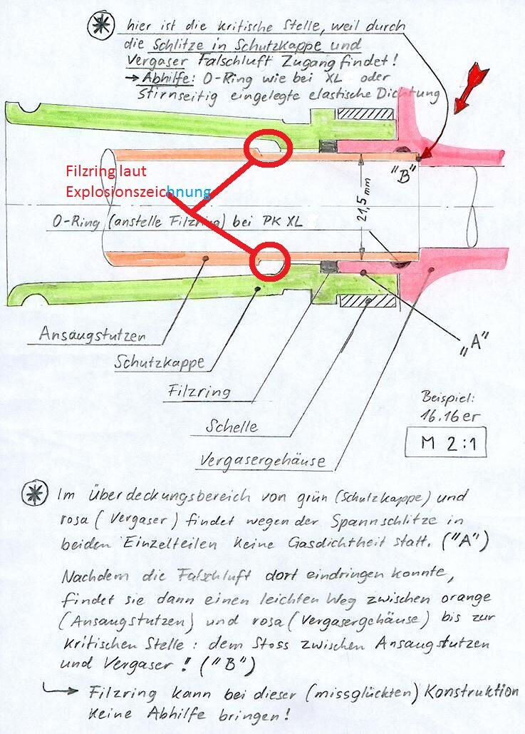

    Hab noch so ne filzdichtung für den ansaugstutzen bestellt aber hab gemerkt dass bei mir gar keine drauf ist wo konmt die genau hin ?
    2,599
    62,134
    11,831
    • May 7, 2015 at 17:51
    • #36
    Quelle: Bobcat/GSF

    Also kurz gesagt, der filzring bringt nix?
