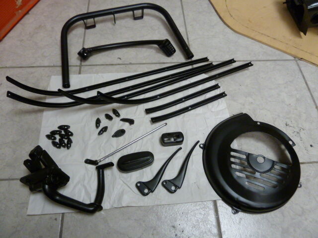

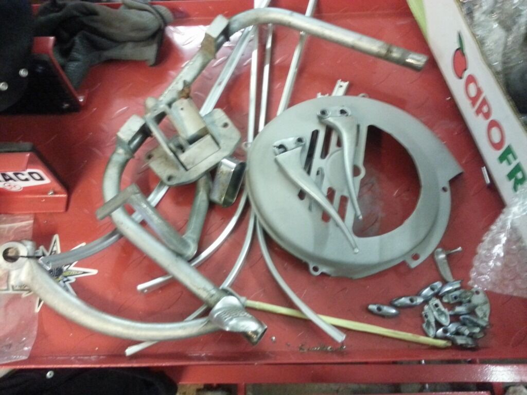

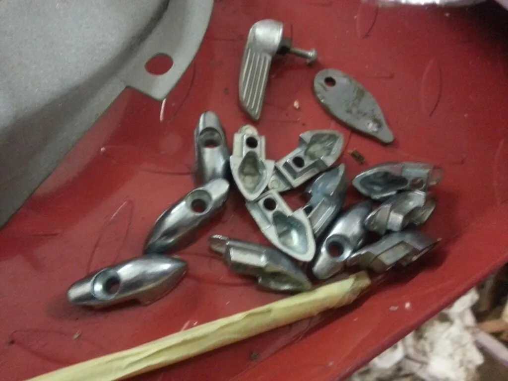

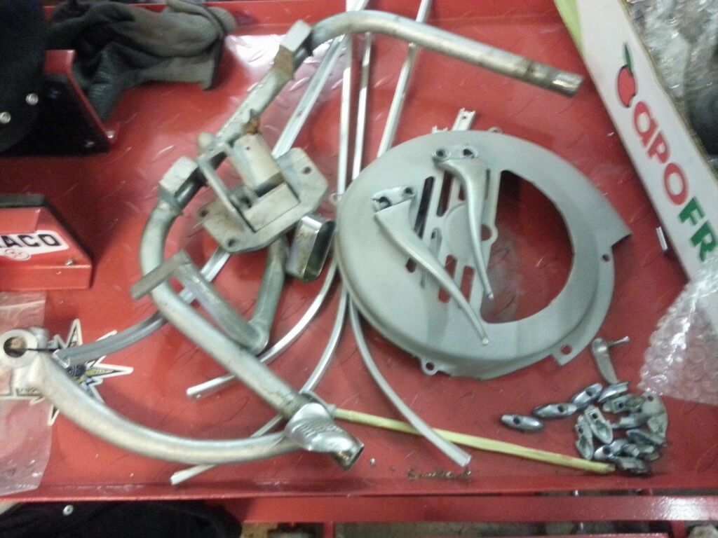

    So und hier die Restteile
    Vorher :
    Nacher:

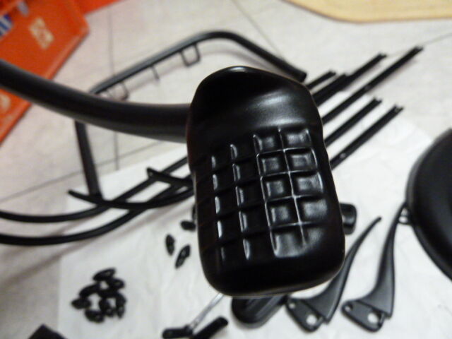

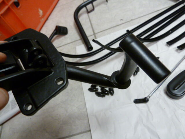

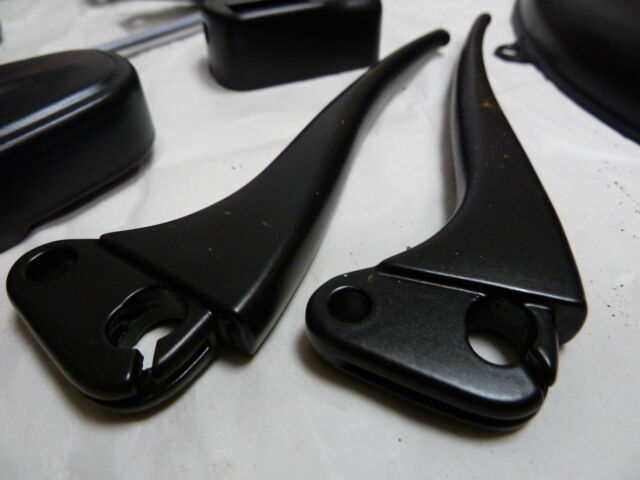

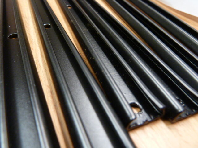

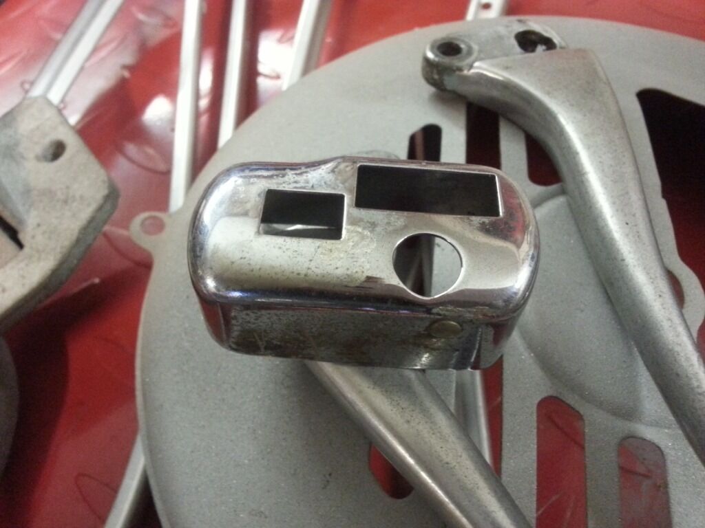

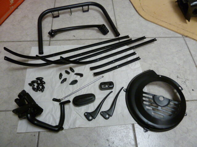

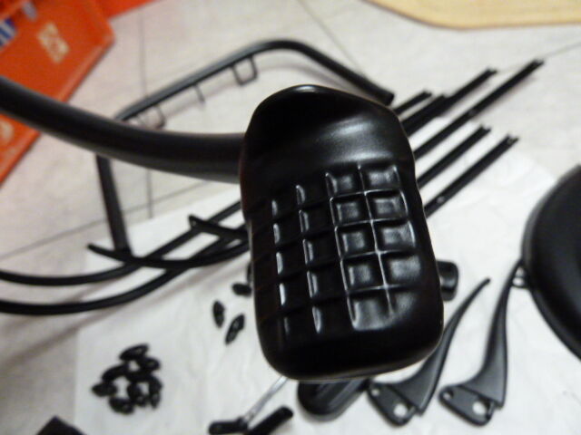

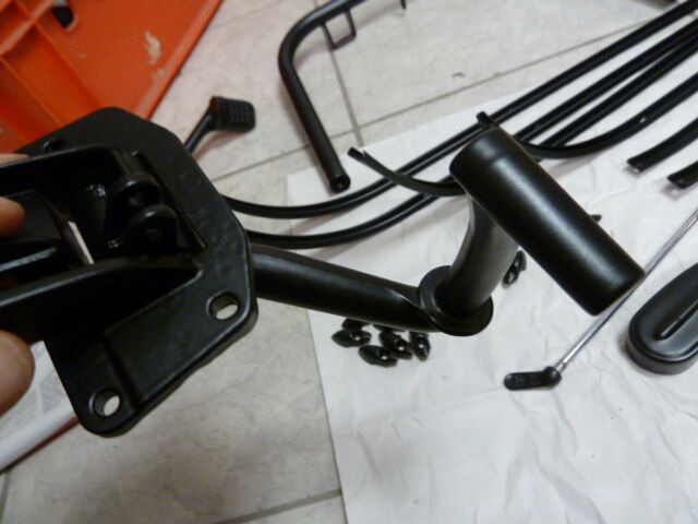

    Bremspedal,Kicker..nach Pulvern scho FETT..

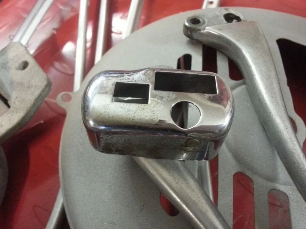

    VORHER Schalterrahmen..abgewetztes Chrom---
    NACHER FETT neu Pulver Schwarz verdammt Geil anzusehn..

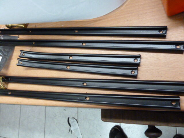

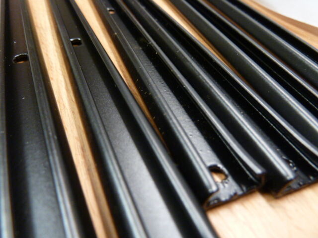

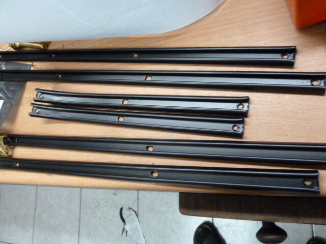

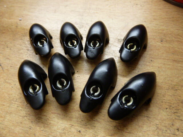

    Trittleisten anstatt Alufarben nun Schwarz Pulver..

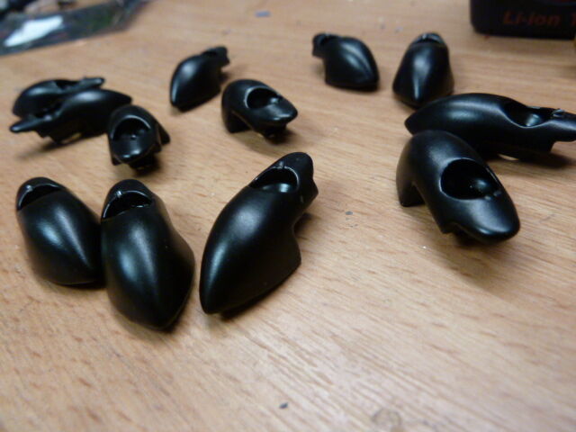

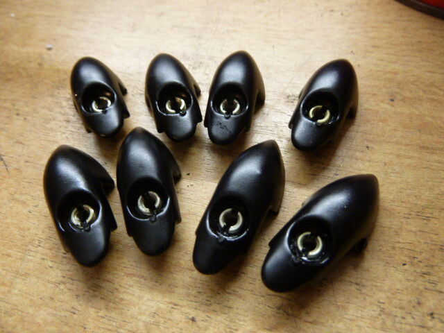

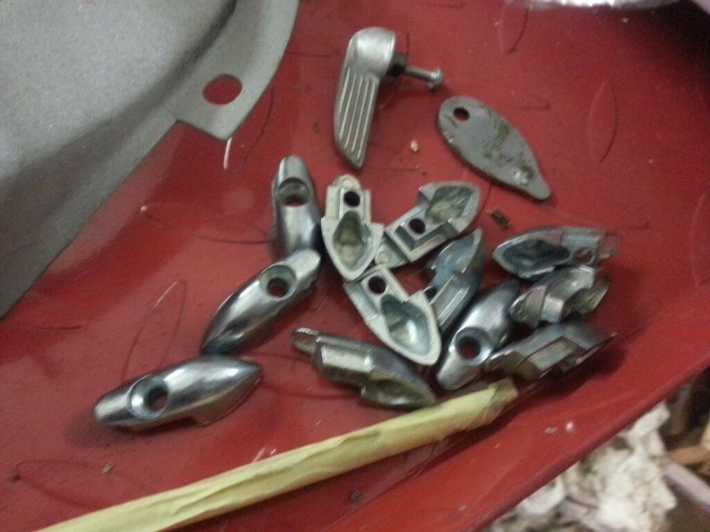

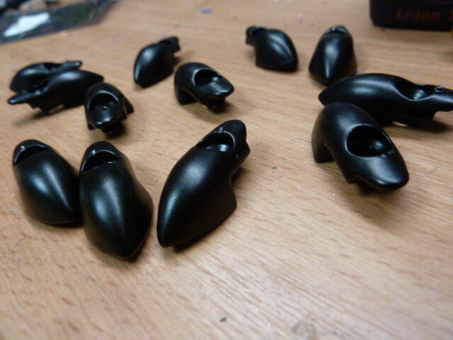

    Die Trittleistenendstücke + andere KLeinzeile das was keiner machen wollte...mhhhh
    Und nun so..FETT schwarz GEIL

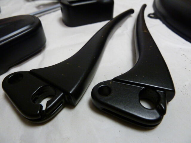

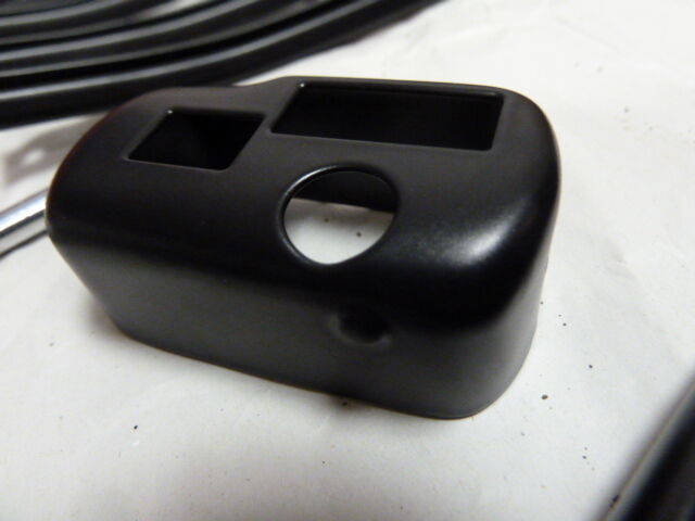

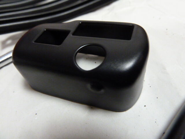

    Fusselzeuch..Lenkerschlossabdeckung und Seitendeckelhebel...

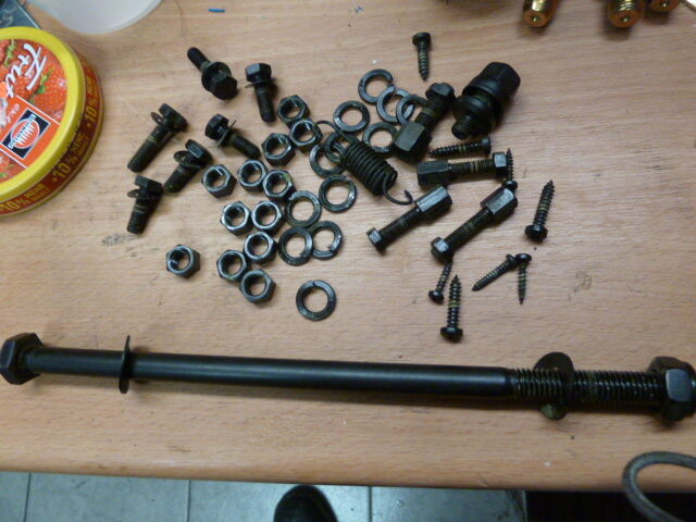

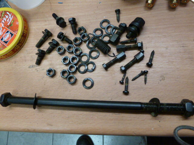

    Und die Restschrauben Schwarz brüniert....für Kupplungsdeckel,Motorschraube,Verstellschrauben Züge,Felgenmuttern,Hupenschrauben usw.
    es kann also weitergehen...nun ist wieder Material vorhanden..und demnächst ..man muss nun schaun wann der Lacker das Karosserieteil fertig hat......beginnt die Grossmontage.. :+7:+7

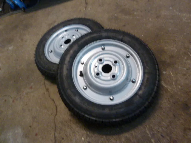

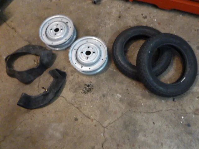

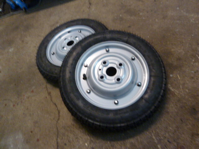

    So Freunde der Nacht...es geht etwas weiter

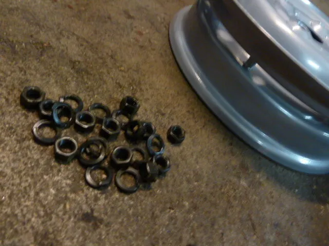

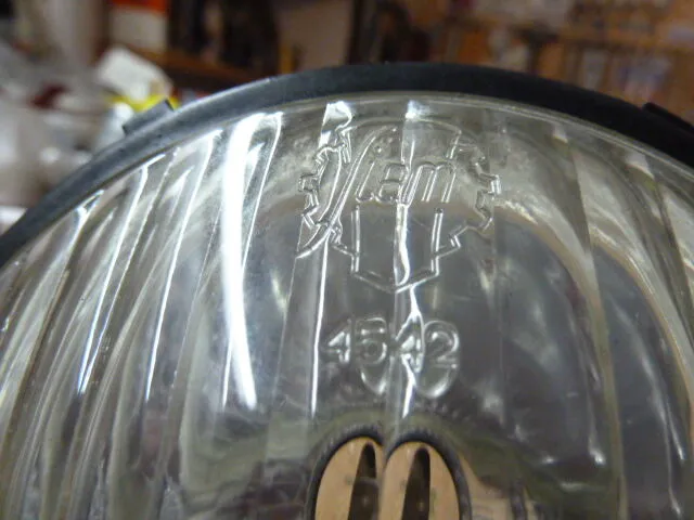

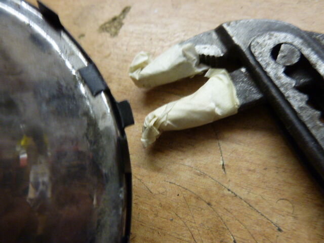

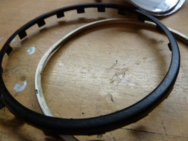

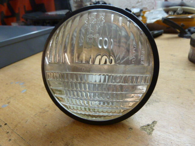

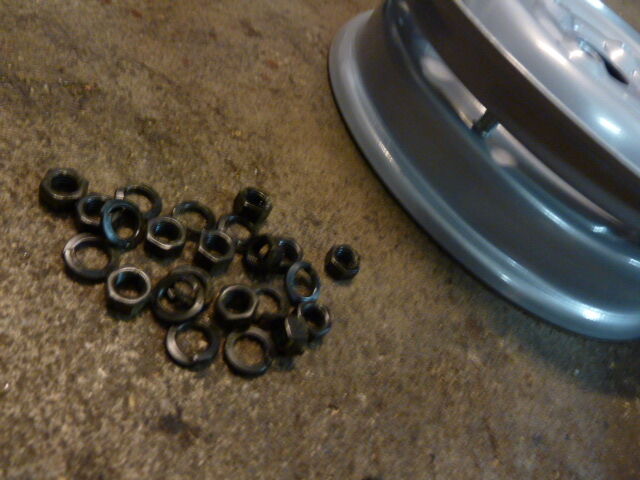

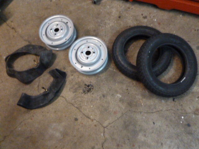

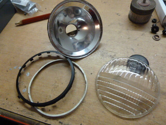

    Nun konte ich die Felgen mit denn Reifen Montieren..Mutter wurden ja auch geschwärzt...Nur das ende der Bolzen muss ich hald nachpinseln..

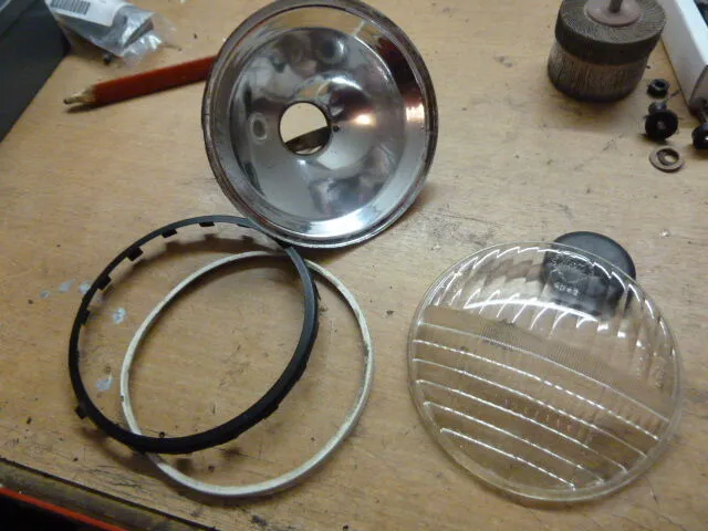

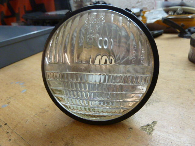

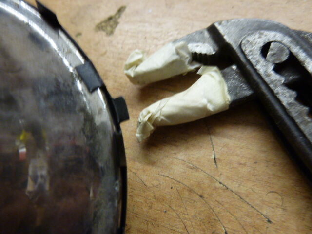

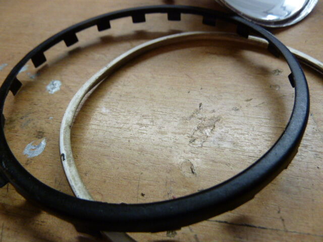

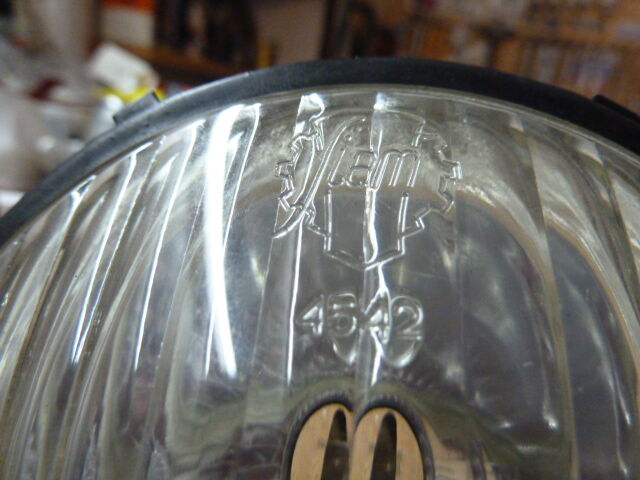

    Und desweiteren hab ich denn Aussenring des Scheinwerfers auch Schwarz gespritz!!
    Spiegel und Glas gereinigt...und auf zum zusammenbau..
    Die Laschen galt es KRATZTFREI umzulegen sodenn die Wapuzange dementsprechend umwickelt..
    Puh nicht mal so einfachg 18 Laschen umzulegen ohne Kratzer und nicht zu Dolle drücken VORSICHT GLAS!!!
    geschafft...und ich finds scho Geil mit Schwarzem Rand
    und wenn das Wetter morgen nicht zu schlimm wird..(muss sonnst kompletten Hof räumen..AHHHHHH ;(:cursing: )...gehts später in die Garage Motorweiterbasteln...
    fortsetzung folgt....

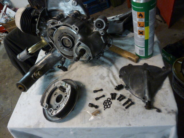

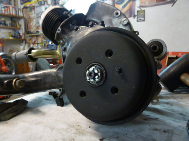

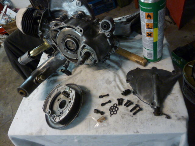

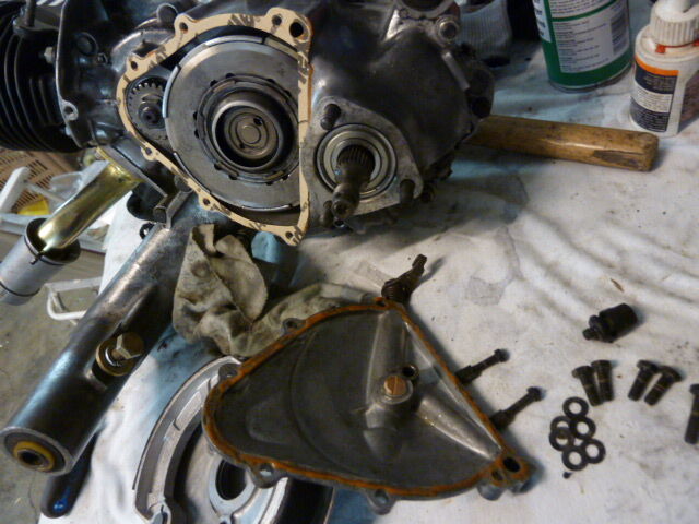

    So Freunde es geht wieder weiter...

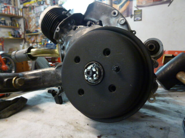

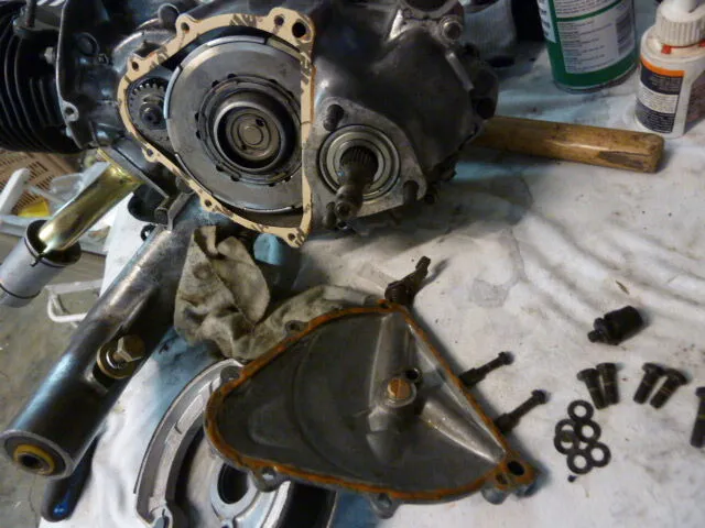

    Kupplungseinbau...
    Deckel Ready vor einbau...

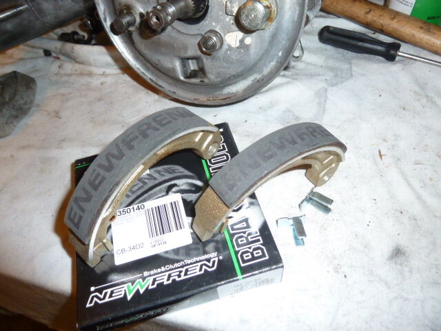

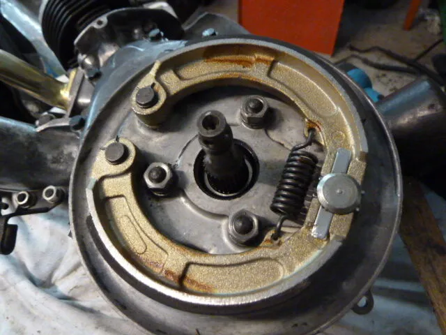

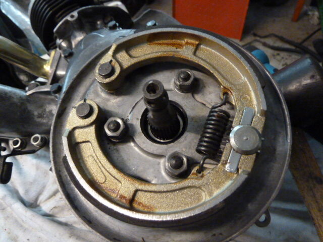

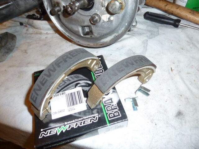

    Sodennhab ich fertige Bremsankerplatte angebaut..wohlte dann die Bremmstrommel montieren und dann äh öhh mhh geht net drüber????
    Verdammt was is nu...
    man glaubts nicht..habe die FALSCHEN Bremsbeläge moniert die BREITEREN für OHNE Trommel!! ahhhhhhhhhhhhh
    hab da absolut nima nachgesehn oder draufgeschaut...
    und so wie es hald so ist,,,NEUE BESTELLEN..Alte raus..wieder zerlegen..grmmüpfffff
    paar Tage später NEUE TEILE
    und richtig verbaut Kanten angeschliffen usw..
    und jetzt passt Trommel auch hihi...

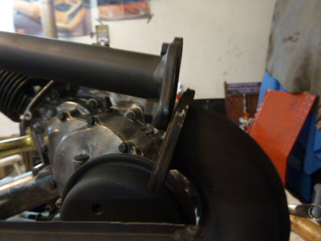

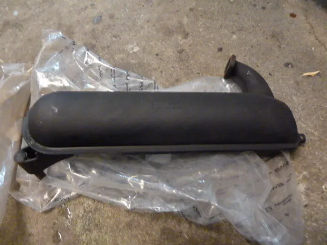

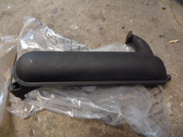

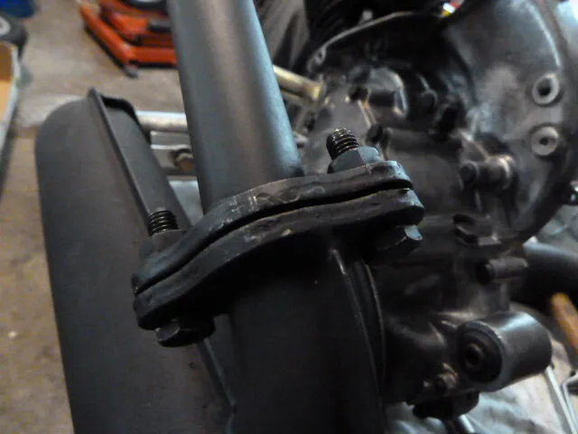

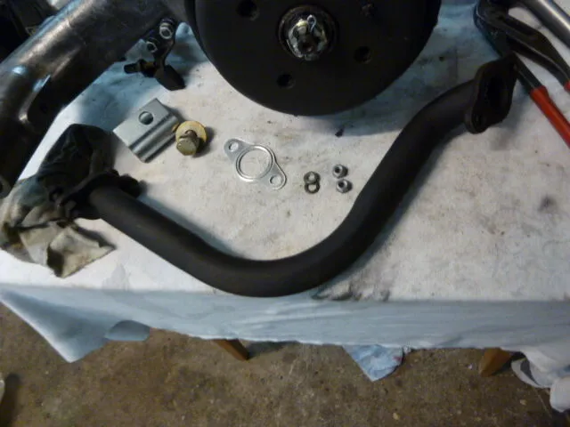

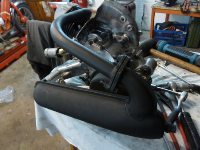

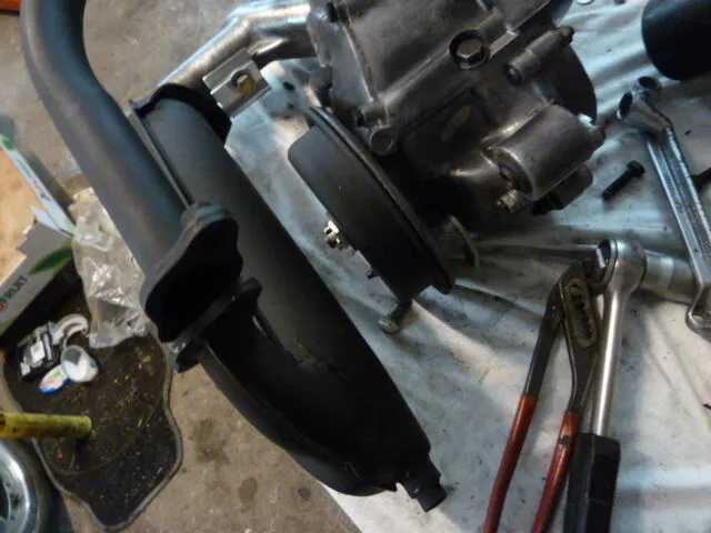

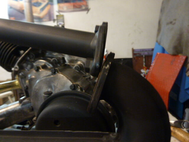

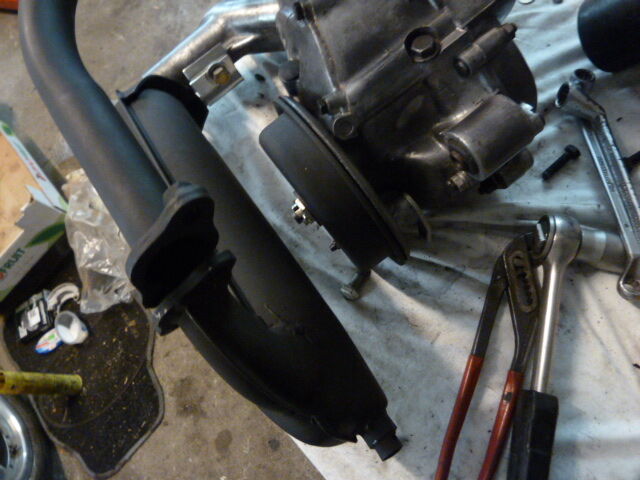

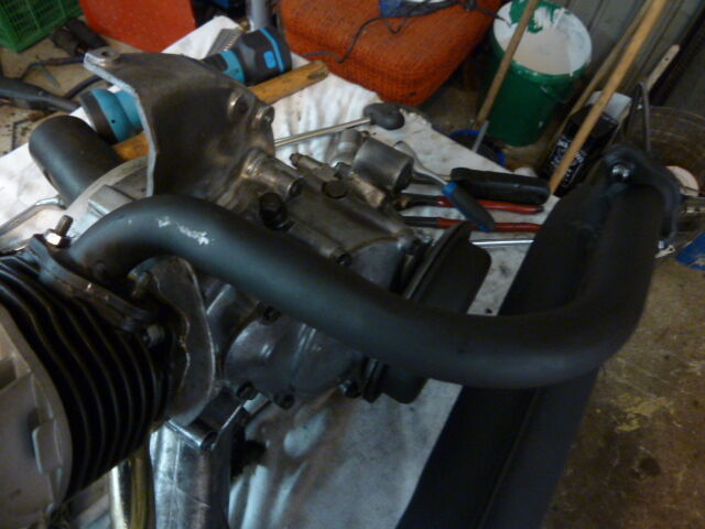

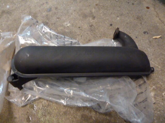

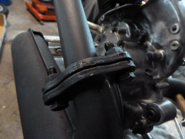

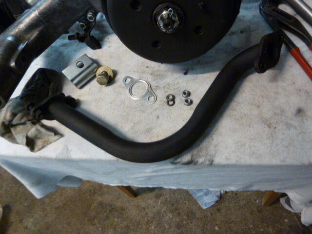

    und weiter gehts...kannste ja denn Krümmer schon mal drannbaun..

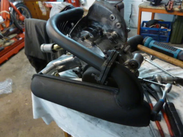

    und dann test ich mal ob Endpott auch richtich passt...naja ging schon mal loss das ich den Einsenstab nicht in denn Halter bekamm,...etwas aufgebogen niente ..also das Stäbchen bearbeitet..
    na das passte ja dann..also provisorisch dranngehalten um zu spannungsfrei mal zu verschraub....ach nööööööööööööööööööööööööööööööö

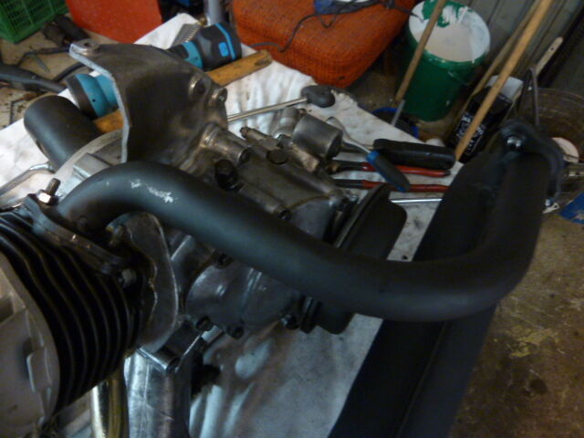

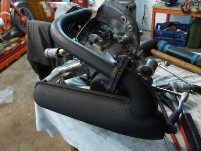

    DAS!!!!!!!!!!!!!!!!
    Verdammmt... soviel zur PASSGENAUIGKEIT!!!! :cursing::cursing::cursing::cursing::cursing:
    also runter damit..und Krümmer schön auf denn sehr heissen Ofen gelegt..um mal das mit etwas Meinungsverstärkung nachzubiegen X/X/X/:-8:-8
    hin und her man man bis das so einigermassen passte..FURCHTBAR..aber taugt ja nix wennst mit Gewalt das zusammendrehst,,und dann was abreist,.,, wuetend-)wuetend-)
    und so war der Restnachmittag ein Geduldsspiel anbau Test runter nachbiegen..nochmal.. wieder ab..etwas gebogen..usw usw...
    aber dann endlich bis paar mm...passte es nun...
    und trotzdem wieder alles ab..Schrammen wieder beseitigen..hatte noch Auspufflack da und Ofen war warm und sogleich das Ganze System..nachgelackt!!!
    Krümmer wieder mit Dichtung verbaut...
    rest wenn Motor hängt...

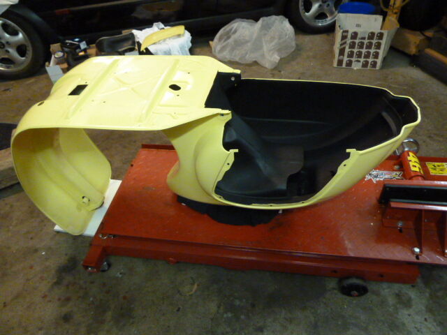

    • February 19, 2016 at 20:31
    • #128

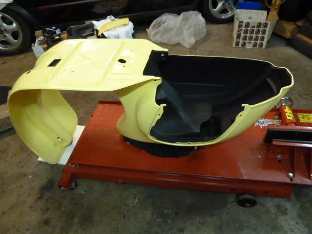

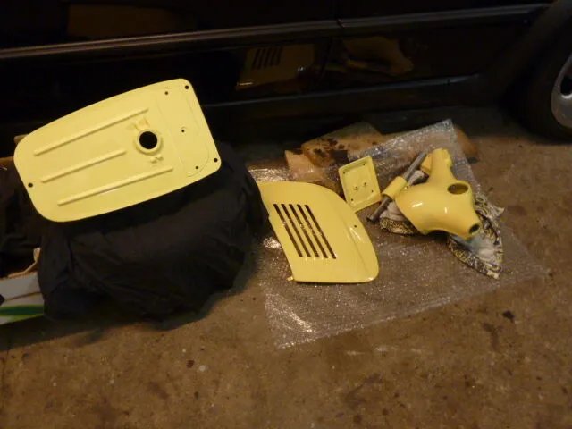

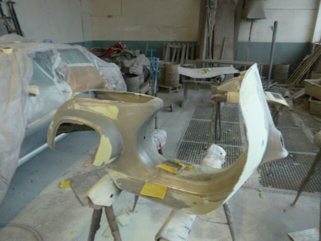

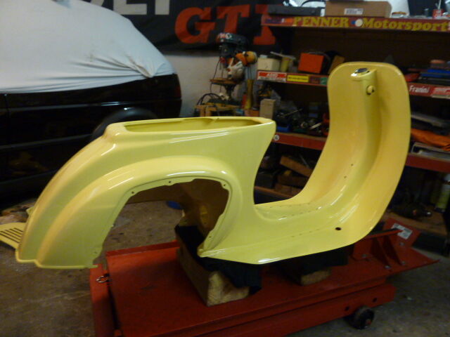

    So Freunde der Nacht..nun, ist es eine ganze Weile her..und es ist kaum was passiert..wie denn auch...ABER nun wars soweit Neues Leben in der Garage..der Pinsler hat ganze Arbeit geleistet und die Karosse gelackt...war eigentlich Zufall wie ich vorbeischaute..aber türlich einwandfrei wenn ich da wieder was zu basteln habe....

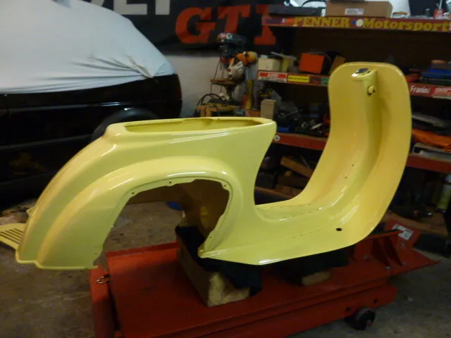

    seht selbst..Agent Orange jetzt in
    New-Lack Pastellgelb YELLOW....

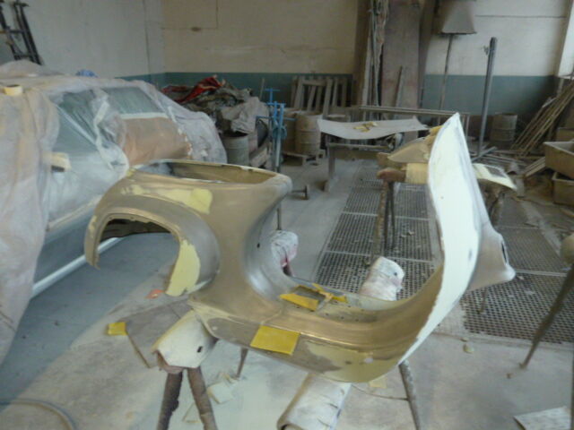

    Einzig der Kotflügel liegt noch bei Ihm,denn hat er gesagt muss er noch was machen,da da was ist was nicht passt...naja kein Ding...

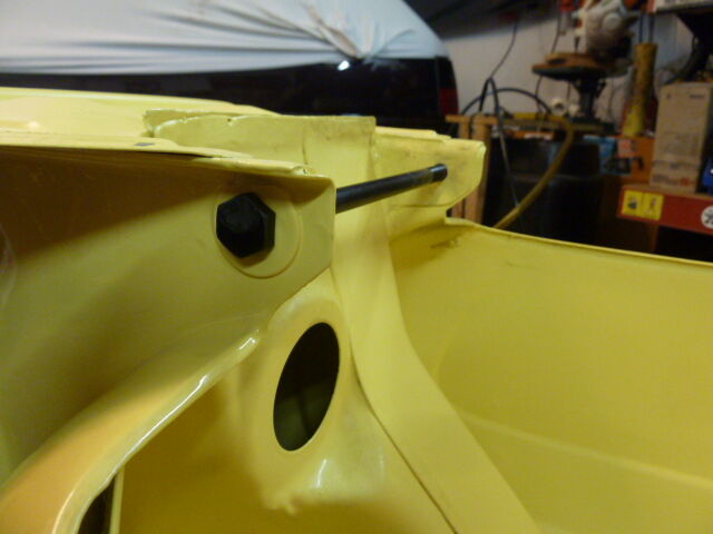

    Und leider nochwas..tja hatte es ihm zwar gesagt,aber die langen Wochen hatta wohl vergessen X/ ...Das Radhaus hinten USB zu machen...is kein Weltuntergang,aber nun muss ich die Ganze Vespe einhüllen,,anschleifen und machen...was tut man nicht alles..ok Hobby hald..und auf gehts zum vermummen... 8|8|

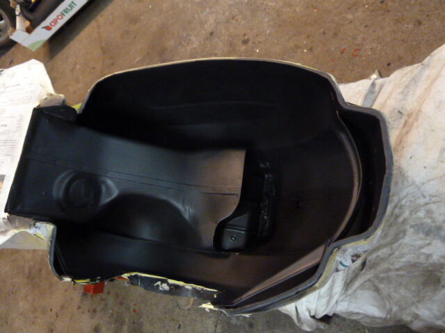

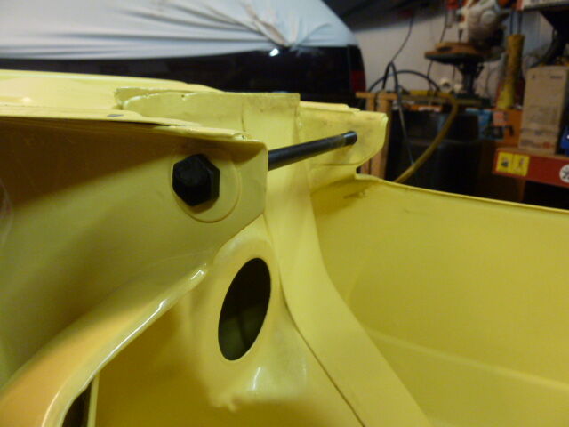

    Davor Testweise mal SCHWARZE Motorschraube VERSUCHT durchzustecken,,....jaja etwas gut Lack drauf äh>> drin..also vorsichtig!!!!!"erweitern <X<XX/ das das durchgeht
    Passt....und VERDAMMT mit dem mattschwarzen sieht das Mega aus :love:
    und nun die Abklebung
    und morgen wird EINGEHEIZT...das es schön Kuschelig warm ist...zum anschleifen und Rauslacken..
    Endlich gibts wieder was zu Tun...
    PACKEN wirs an....
    Fortsetzung folgt!!!

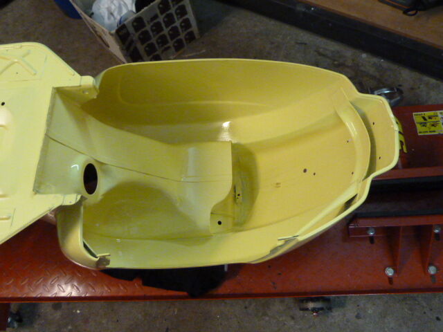

    Ist das das Volvo-Gelb?
  • BrÜLLMücke
    88
    1,758
    324
    Pleystein
    • February 21, 2016 at 19:19
    • #130
    HI Tanatos...ja ist VOLVO Farbe genant Yellow Farbcode VOL 607...

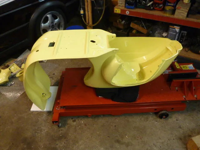

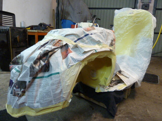

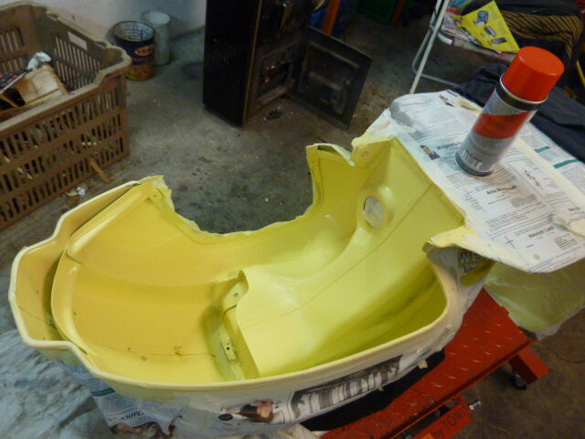

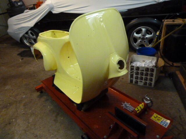

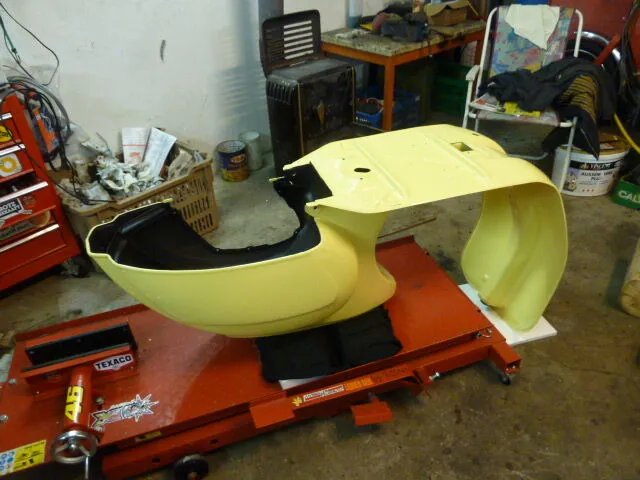

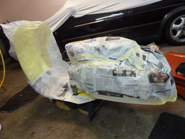

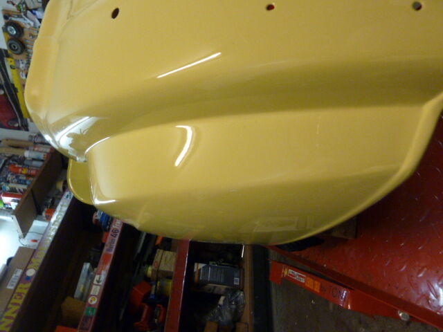

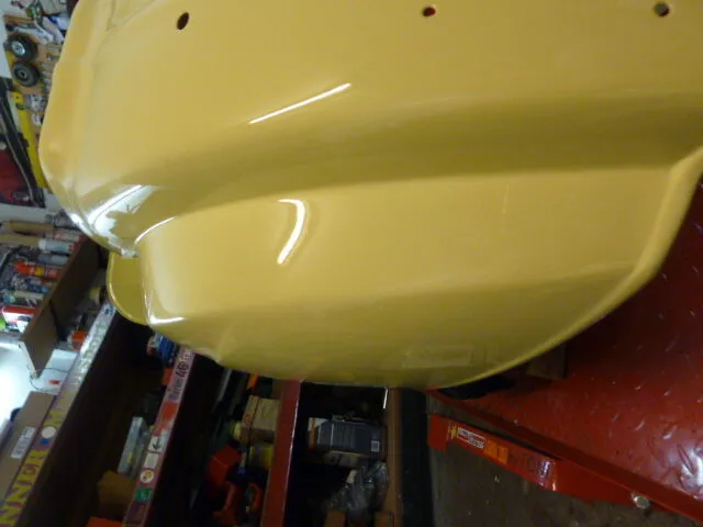

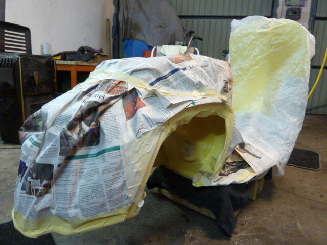

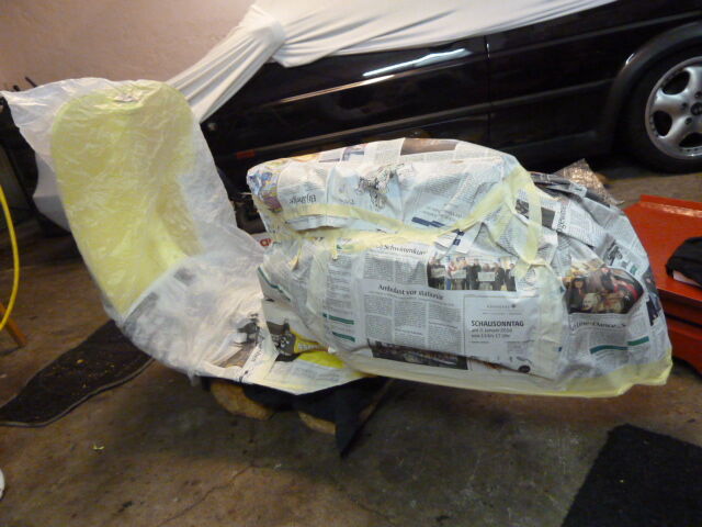

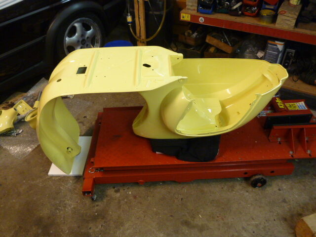

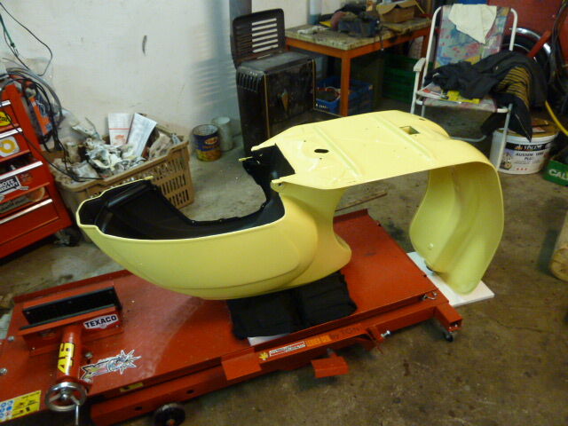

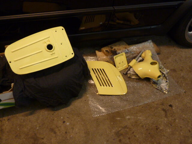

    So Freunde der Nacht es geht wieder weiter...
    Da ich ja als Verpackungskünstler gemacht habe gabts dann das dazugehörige Lackiererlebnis....
    zuvor allerdings muste die Bude aufgeheizt werden...bei grad mal +2 ° nicht gerade Prickeln..also
    FEUER FREI und angeheizt jubelklatschen-)jawohl-) .....
    nach ca knapp 2 Stunden angenehme knappe 20 Grad und es wird weitergeheizt!!

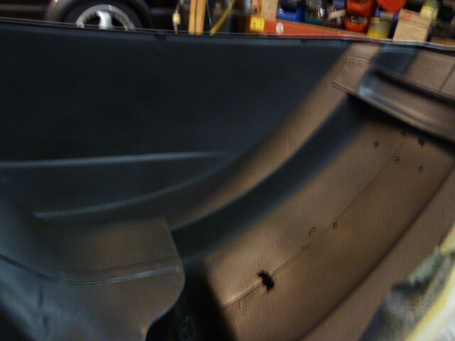

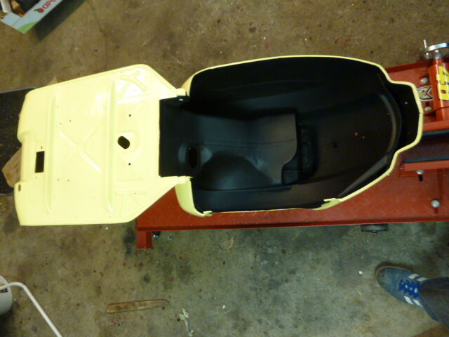

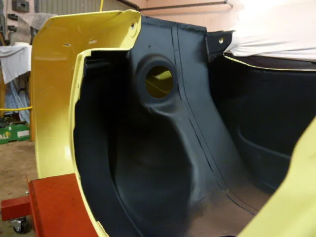

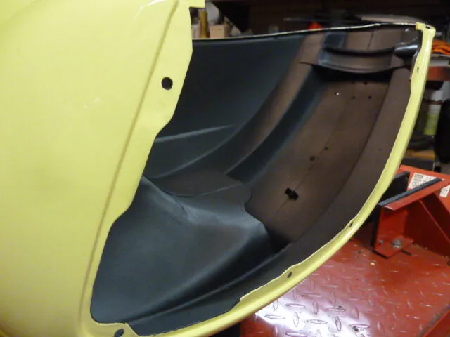

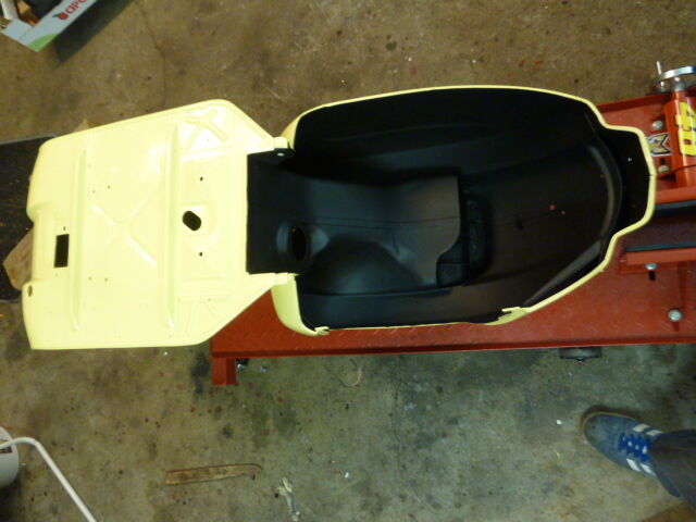

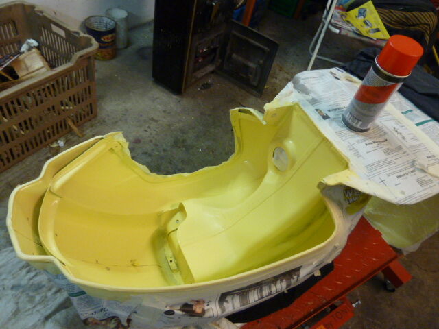

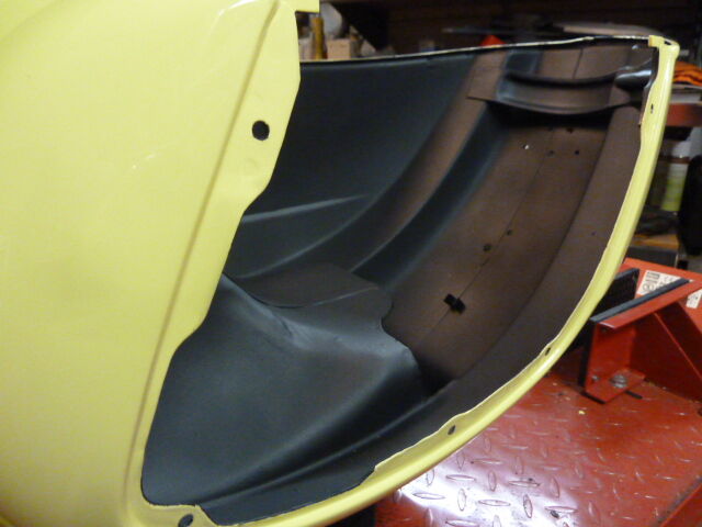

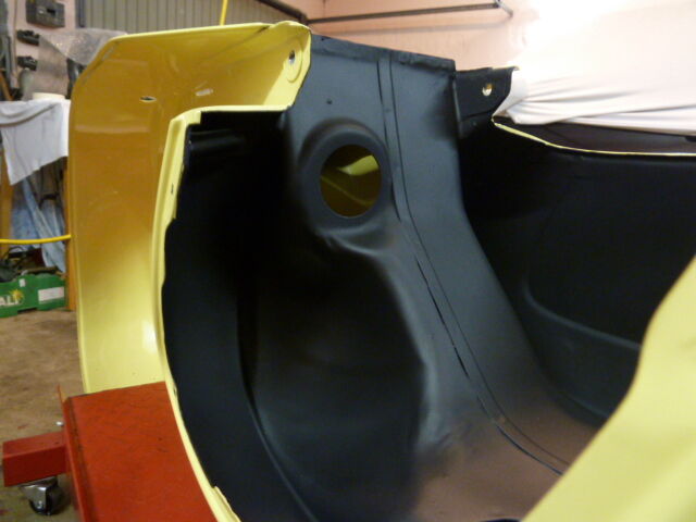

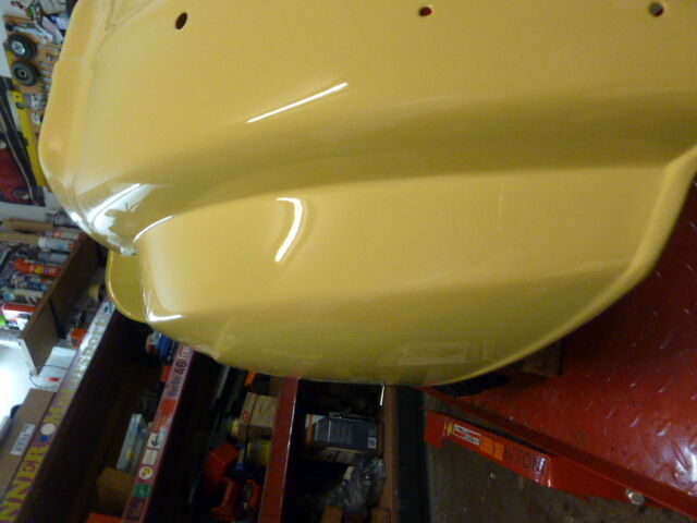

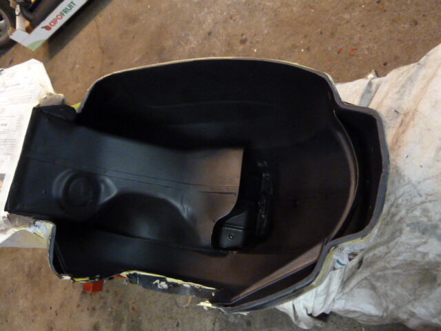

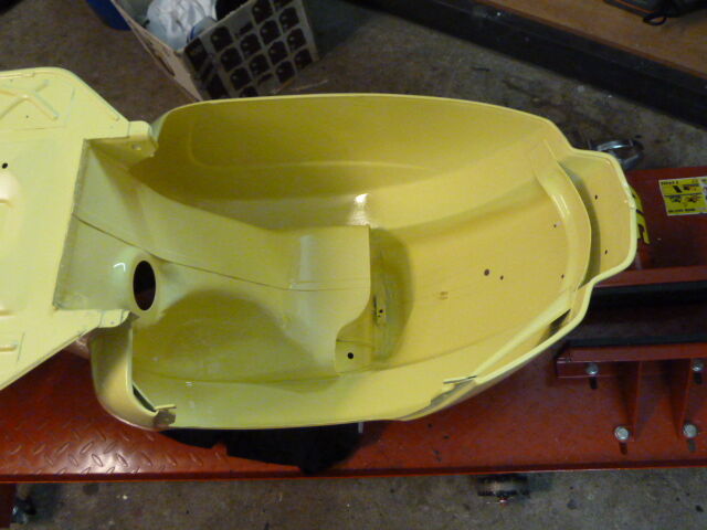

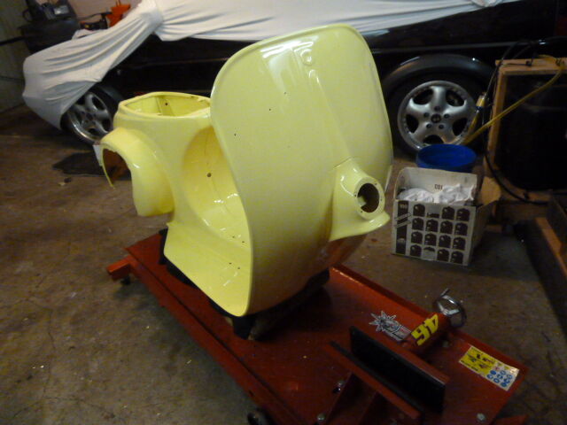

    sodenn in der Zwischenzeit anschleifen des Radhausses..
    mittlerweile gute +22°..Feucht durchwischen Maske au>>>f und Spritz ma' an des Ding!!!
    in mehreren Schichten sauber gemacht....
    das Ergebniss
    Das Ergebniss ..bin sehr zufrieden...gut abgeklebt..nix angesudelt perfekt...und in der Zwischenzeit is die Temperatur auf fast Tropische Gefilden angestiegen 28° puh ..spitze
    soi kann der Lack gut abtrocknen.. :hurra:

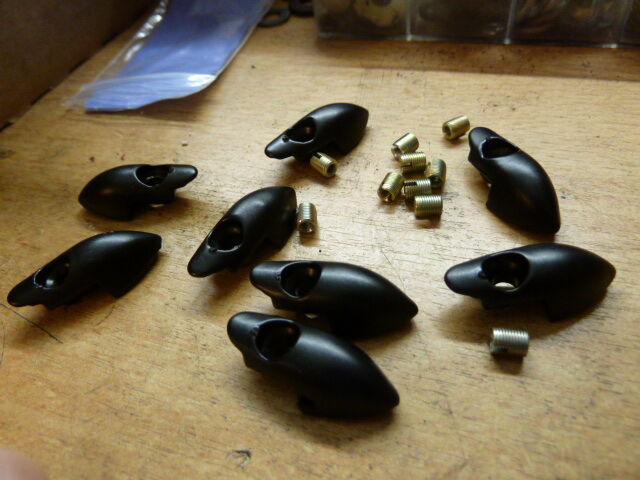

    und das man nicht unnütz rumsteht und zusieht..wieder weitergebastelt :-6

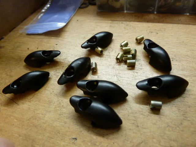

    Gewindeeinsätze in die Gepulverten Enspitzen der Trittleisten gedreht..

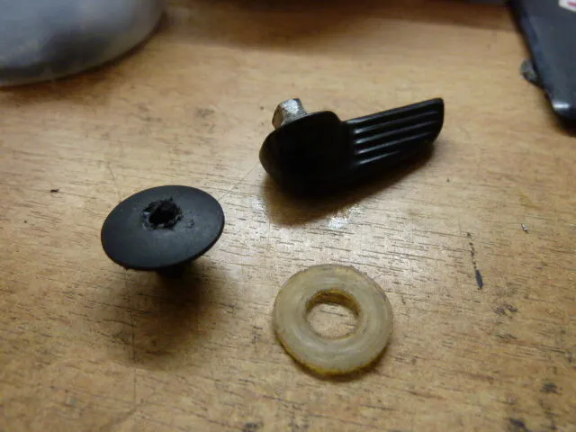

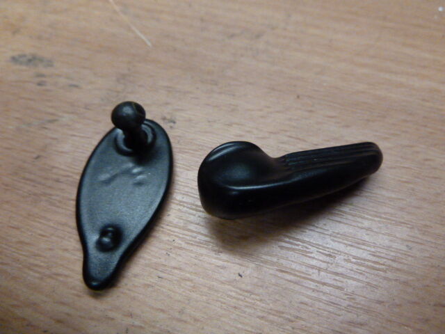

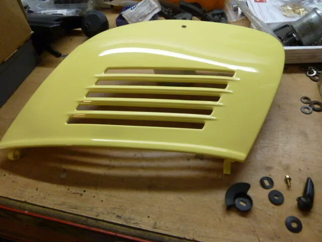

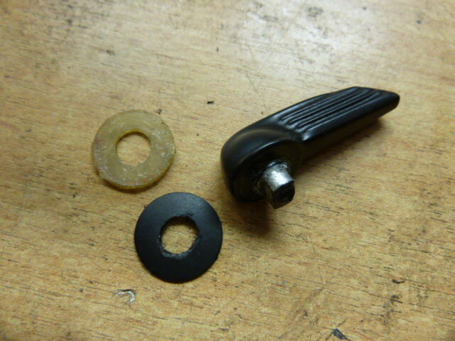

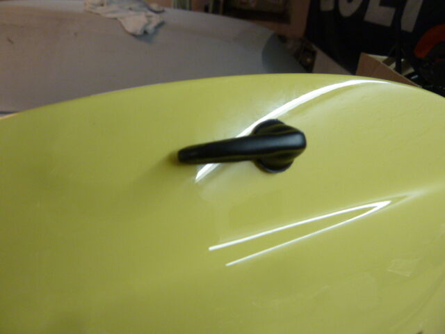

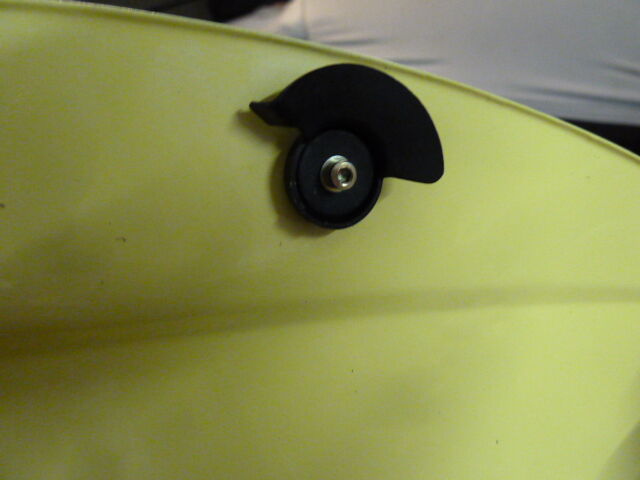

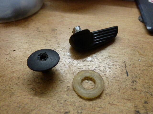

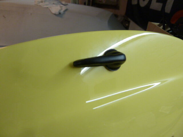

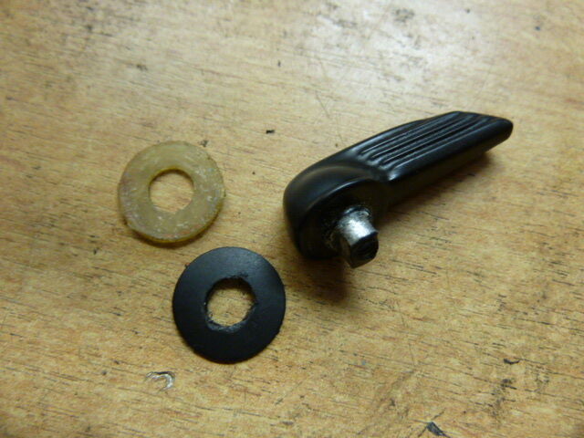

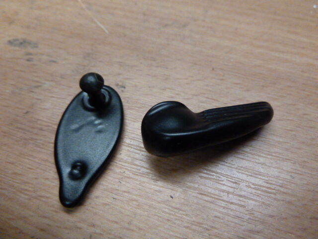

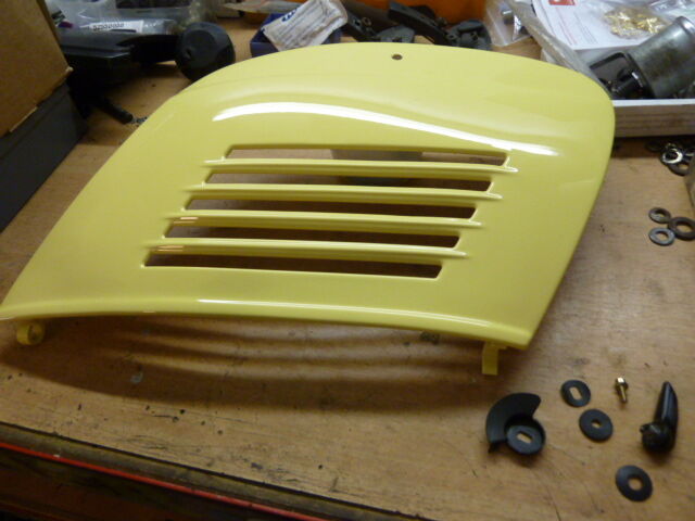

    Und weiter gehts..der Seitendeckel sprich Hebel..könnte ich ja scho anbauen..

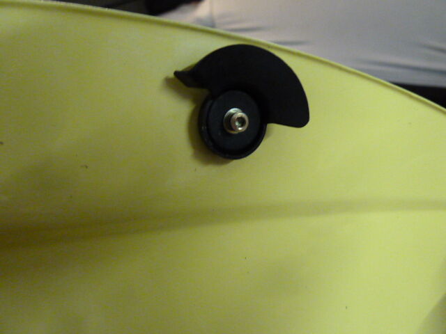

    NUR unter dem Hebel is ja so Plastik-Uscheibe in WEIß,,,bää :+1 passt net...will ich Schwarze haben.. :+2
    gesucht und gesucht Zero nix gefunden..naja und so bau ich mir hald selber eine :gamer:
    man nehme vom Golf 1 Cabrio...Spreitzplastikniete(im Fundus gefunden) und bearbeite diese bis sie aussieht wie eine PLaste-Uscheibe
    NACHHER....
    Und die Restlichen Teile fürs Seitendeckelpuzzle... --)
    und das Endergebniss....
    Passt...Schwarze Hebel >>Schwarze U-Scheibe..innen Mechanismuss klar>> Schwarz(bis cauf das schräubchen hehe-) )
    find das das echt super passt
    Ich liebe es wenn ein PLan funktioniert...und so war ein erfolgreicher Abend abgeschlossen...na denn saufen-) ...des hab ich mir verdient....

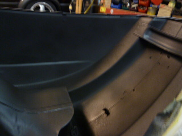

    • #134
    Hab ich überlesen, warum du den Unterboden, also das Fußblech, nicht mit deinem Steinschlagzeug geschützt hast?
    Gruß Luk
    • February 27, 2016 at 23:19
    • #135
    Weil dieses auf Bitumenbasis Zeug der letzte Scheiss ist um den Unterboden gegen Rost zu schützen !!! Besser Wachs oder Mike Sabders oder der gleichen
  • BrÜLLMücke
    88
    1,758
    324
    Pleystein
    • February 28, 2016 at 19:10
    • #136
    @Lukk....ja. Nur Radhaus is gemacht wollte nicht untenrum das schwarz haben da kommt nur Wachs drauf wie Cardoc2001 geschrieben hat...außerdem wird das Teil nur bei Schönwetter gefahren..nix Regen oder gar Winterbetrieb 8|
  • Lukk
    De nihilo nihilum.
    9,022
    1,729
    Lübeck
    • February 28, 2016 at 19:26
    • #137
    Tut mir Leid verstehe ich immer noch nicht, warum ist der schwarze Steinschlaglack über dem Motor ok aber am Bodenblech nicht? Wenn du doch besagtes Wachs hast, warum hast du dann den Klarlack angeschliffen, statt den gesamten Unterboden mit Wachs einzusprühen?
    Gruß Luk
  • BrÜLLMücke
    88
    1,758
    324
    Pleystein
    • February 28, 2016 at 19:34
    • #138
    Ja wollte nur Radhaus machen...hab ja nur innen Radhaus angeschliffen,unten Bodenblech is nix angeschliffen..das is noch so komplett wie Lacker gemacht hat
  • Lukk
    De nihilo nihilum.
    9,022
    1,729
    Lübeck
    • February 28, 2016 at 19:58
    • #139
    Ich bin hiermit offiziell raus.
    Gruß Luk
