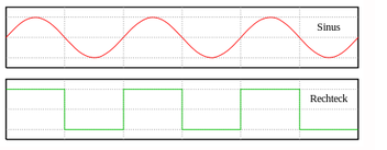

    und viereckwechselspannung. sinus ist voll kacke. brauchste viel mehr saft als beim rechteck. und ne phasenverschiebung nach plus erhöht die elektrodenstandzeit.

    • January 15, 2016 at 07:39
    wechselspannung heißt ja nix weiter, als dass plus und minus die ganze zeit tauschen. die frage ist jetzt wie die tauschen. aus der steckdose kommt ne klassische sinuskurve.
    aus nem AC DC WIG kommen dann doch noch etwas andere sachen. z.b. ne rechteckspannung.
    wenn man jetzt noch die nullliene nach oben oder unten verschiebt. dann hat man ne wechselspannung mit "mehr plus als minus" bzw "mehr minus als plus".
    kann vorteile bringen.
    wenn alu oxidiert und es heiß wird, wird aus Al Al3+. das möchte gerne zur kurzzeitig negativ geladenen wig elektrode. dadurch bricht die oxidschicht auf und du kannst weiterschweißen. wenn Al3+ auf die elektrode kommt, wird die heiß und mit der zeit hast du soviel davon dadran, dass die abtropft. doof. jetzt mal sehr sehr einfach erklärt. reicht aber.
