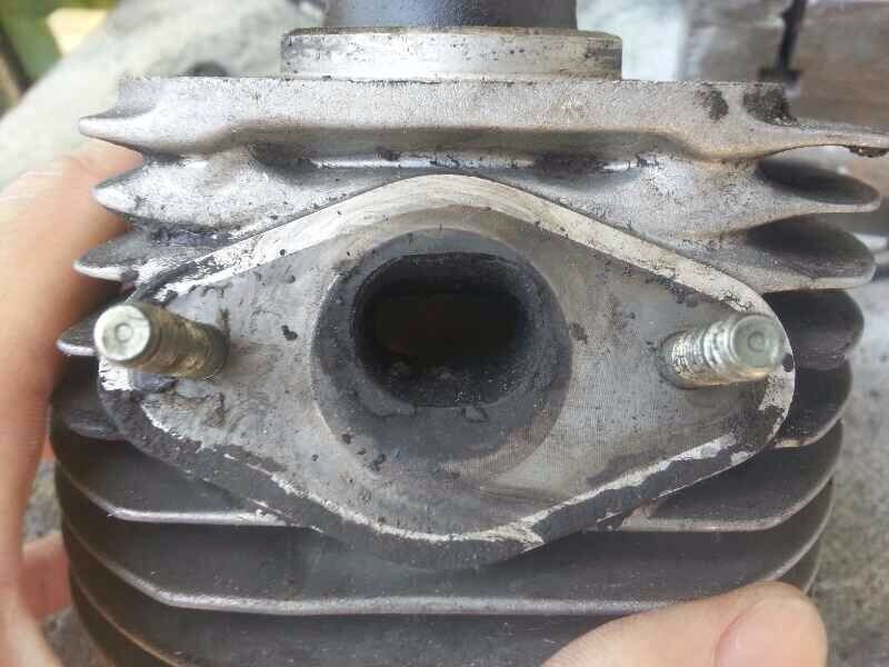

    los hehts mit dem was wir haben
    Zylinder von Xl 2 Kat
    Auslass 80-85 grad :huh::sleeping:

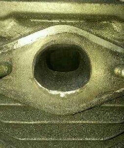

    und das soll es werden
    Auslass ca 160 Grad
    Einlass vorher max 14 er Vergaser
    danach 16ner
