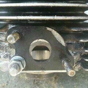

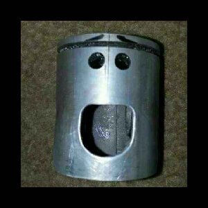

    Den Kolben in seinem österreichischen Fred find ich sehr geil! :thumbup:
      • 14.75 kB
      • 300 × 300
      • 264
    1,018
    60,223
    11,661
    • June 2, 2015 at 15:55
    das set ist nur sehr teuer, bringt aber was.
    man muss sich halt entscheiden, welchen steinigen weg man gehen will
    membrankasten für 200 euro und massiv bearbeiten
    oder drehschieber aufmachen, drehschieber ansauger festmachen mit bohren und gewindeschneiden mit neuer kurbelwelle und standardtuning
    genaugenommen ist keine der lösungen einfach und trivial. in allen fällen müsste eigentlch der motor geöffnet werden und erstmal alle dichtugnen usw getauscht werden. dann machts auch sinn mit dem tuning. wenn du das nicht kannst, leb damit wie der roller halt so ist. langsam, so wie n durchschnittlicher ösi halt ;)

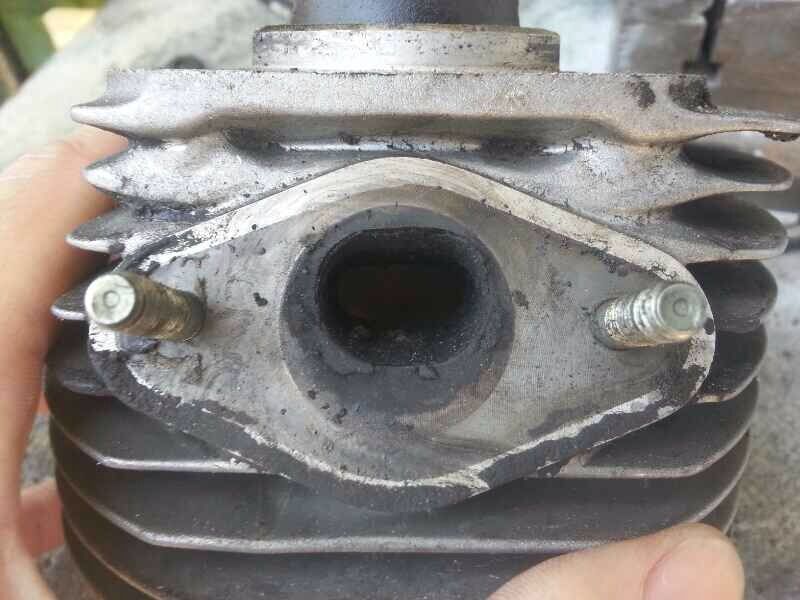

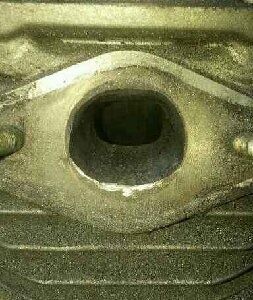

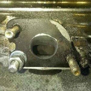

    • June 3, 2015 at 19:41
    Also ich bin von der Tuningvariante von Kolbi begeistert weil er sich mit der Materie auseinanrsetztbund daraus versucht das Optimum zu holen.
    den Satz zu tauschen ist effektiv aber technisch finde ich nicht herrausfordernd.
    deshalb hab e ich auch Respekt vor diese Variante und freue mich das Projekt zu starten.
    Kosten technisch ... haltet euch an Kolbi ...dan wird euch geholfen ;)
    also los gehts
    ich möchte den Umbau hier dokumentiere da ich mir sicher bin dass es noch andere da draussen gibt die eine derartige Lösung suchen :
    los hehts mit dem was wir haben
    Zylinder von Xl 2 Kat
    Auslass 80-85 grad :huh::sleeping:
    und das soll es werden
    Auslass ca 160 Grad
    Einlass vorher max 14 er Vergaser
    danach 16ner
