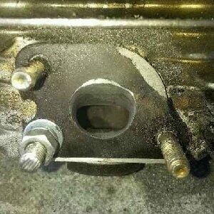

    • June 3, 2015 at 19:41
    Also ich bin von der Tuningvariante von Kolbi begeistert weil er sich mit der Materie auseinanrsetztbund daraus versucht das Optimum zu holen.
    den Satz zu tauschen ist effektiv aber technisch finde ich nicht herrausfordernd.
    deshalb hab e ich auch Respekt vor diese Variante und freue mich das Projekt zu starten.
    Kosten technisch ... haltet euch an Kolbi ...dan wird euch geholfen ;)
    also los gehts
    ich möchte den Umbau hier dokumentiere da ich mir sicher bin dass es noch andere da draussen gibt die eine derartige Lösung suchen :
    los hehts mit dem was wir haben
    Zylinder von Xl 2 Kat
    Auslass 80-85 grad :huh::sleeping:
    und das soll es werden
    Auslass ca 160 Grad
    Einlass vorher max 14 er Vergaser
    danach 16ner
      • 24.46 kB
      • 253 × 300
      • 304
      • 28.36 kB
      • 300 × 300
      • 345
