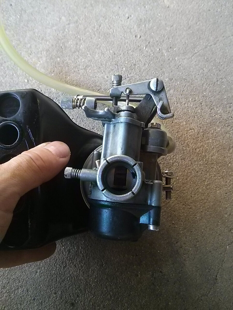

    Am Anfang lief sie teilweise, da war die Gemischeinstellschraube viel weiter geöffnet.
    Allerdings ist die Vespa dann leicht abgesoffen.
    Ich könnte mir vorstellen, dass der Vorbesitzer das durch Falschluft erzeugte magere Gemisch damit ausgleichen wollte.
    Ich finde auch sehr widersprüchliche Angaben ob Filzring oder Gummiring ?
    Gereinigt habe ich den Vergaser schon mit Druckluft.
    Ich habe vorsichtshalber ein Bild von meinem Vergaser angehängt.
    Vielen Dank schonmal.
    Grüße Lukaschel

    Ich meine, Dein Vergaser hat einen Filzring, den Gummiring haben 16.15 Vergaser.
    Mit Druckluft gereinigt, heißt nur von außen, oder hast Du ihn ganz zerlegt und dann alles mit Druckluft gereinigt ?
    Ansonsten trifft eher das zu, was rassmo schon geschrieben hat: Falschluftproblem.

    Nein ich habe den Vergaser komplett auseinander gebaut und dann mit Druckluft gereinigt.
    Könnte es nicht sein, dass dort wo auf dem Bild die Kerbe vor dem Gasschieber ein Gummi rein gehört? (siehe Bild)
    Grüße Lukaschel

    Ich seh da auf dem Bild eher nichts. Aber wenn ein O-Ring reingehört ist eine umlaufende Nut kurz hinter dem Ende der Laschen. Aber selbst ohne Gummi und Filzring dichtet ein vernünftig angebrachter Vergaser soweit das der Roller erstmal anbleibt.
