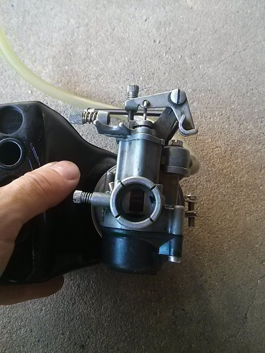

    Ich finde auch sehr widersprüchliche Angaben ob Filzring oder Gummiring ?
    Gereinigt habe ich den Vergaser schon mit Druckluft.
    Ich habe vorsichtshalber ein Bild von meinem Vergaser angehängt.
    Vielen Dank schonmal.
    Grüße Lukaschel

    Könnte es nicht sein, dass dort wo auf dem Bild die Kerbe vor dem Gasschieber ein Gummi rein gehört? (siehe Bild)
    Grüße Lukaschel

    • June 4, 2015 at 11:15
    Ich seh da auf dem Bild eher nichts. Aber wenn ein O-Ring reingehört ist eine umlaufende Nut kurz hinter dem Ende der Laschen. Aber selbst ohne Gummi und Filzring dichtet ein vernünftig angebrachter Vergaser soweit das der Roller erstmal anbleibt.
