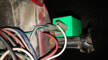

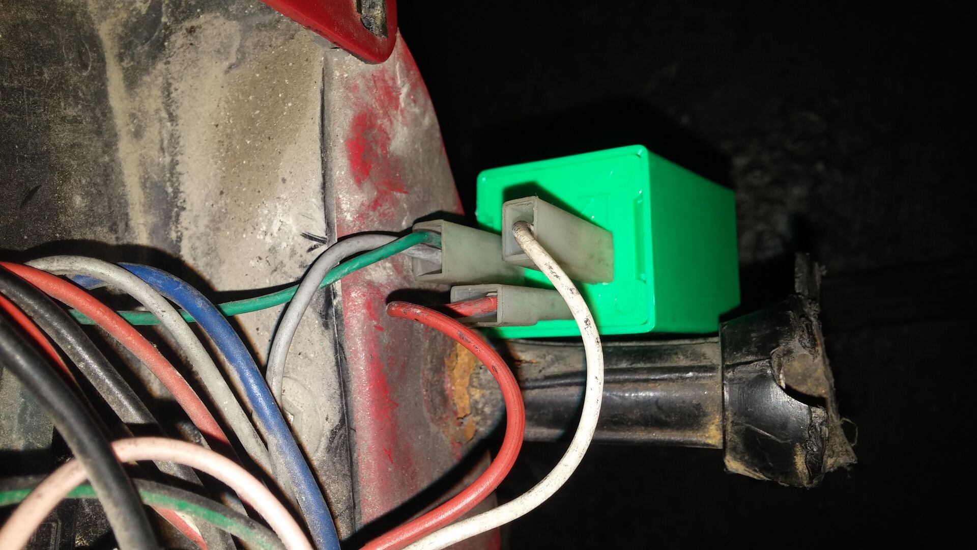

    Mhhhh, ich besorg mir dann mal ein Ladegerät. Habe in der Zwischenzeit nochmal komplett durchgemessen. Masse ist überall da, aber was mich stutzig macht, ist folgendes:
    Relais L1 und L2 kommen beide an der Kaskade immer bei schwarz/rot und weiß an
    L1 und L2 kommen bei Blinker Schaltung links auch am Blinker vorne links an (nur vorne links)
    Vorne rechts wie auch hinten kein Durchgang (egal ob Blinkerstellung rechts oder links).
    Ist dann evtl. das vermeintlich neue Relais doch im Eimer oder evtl. der vermeintlich neue Blinkerschalter?
    Anbei ein Foto der Relais Verkabelung. Weiß und rot sind aif L1 bzw. L2 und grau mit Grün auf x oder p. bin schon ganz durcheinander
    Hast Du einen Schaltplan? Nein, ich habe nicht nur den hier verlinkten, sondern auch noch die von und einen weiteren schön farbigen, von dem ich leider die Quelle nicht mehr habe. Laut meinem Schaltplan ist grün die Leitung, die direkt vom Regler kommt. Grau geht weiter zum Bremslichtschalter.
    Schwarz-rot geht zum Verteiler unter der Kaskade und wird dort aufgesplittet in die beiden roten Leitungen zum Blinkerschalter und zur Blinkerkontrollleuchte. Weiß geht auch zum Verteiler unter der Kaskade und von dort weiter zum Blinkerschalter.
    Vom Blinkerschalter gehen zu den Blinkern weg – alle über den Verteilerstecker unter der Kaskade:
    braun = rechts vorn
    helles lila = ab Verteiler blau = links vorn
    kräftiges lila = rechts hinten
    weiß-blau = links hinten
    Ich hab die Farben aus meinem Schaltplan, sie sind also nicht an meiner PX geprüft.
    Viele Grüße aus Süddeutschland
    RWBrf
    Der Kluge läßt sich belehren, der Unkluge weiß alles besser.
    2 Mal editiert, zuletzt von RWBrf (June 30, 2016 at 15:26) aus folgendem Grund: Schaltplanquelle

    • July 4, 2016 at 22:32
    So, und weiter gehts.
    Relais, Blinkschalter und neue Batterie verbaut.
    Jetzt stehen die Blinker entweder vorne rechts oder links, und zwar gegensätzlich zur Blinkerstellung. Blinke ich links, geht der rechte vordere Blinker und anders herum. Ganz zu Anfang hat er noch geblinkt, und zwar vorne rechts und hinten links.
    So, und nun nennt mich Vollpfosten der Nation, denn nachdem ich mal wieder aufgegeben habe, hab ich mir jetzt ganz in Ruhe den Schaltplan nochmal angeschaut und festgestellt, dass, ich Hirn, das Relais wohl falsch angeschlossen habe. grau/grün auf C und weiß und rot auf L1 und L2. Lt. Schaltplan muss aber weiß auf C, rot auf L2 und grau/grün auf L1 .
    Zu meiner Verteidigung möchte ich aber anbringen, dass ich die weiße Leitung auf meinem Ausdruck gar nicht sehe.
    Frage ist nun, hab ich das schicke neue Relais abgeraucht und brauche noch ein neues oder sollte umstecken bzw. richtig anschließen reichen.
    Ich könnt mir selber in den A**** treten... :cursing:;(
