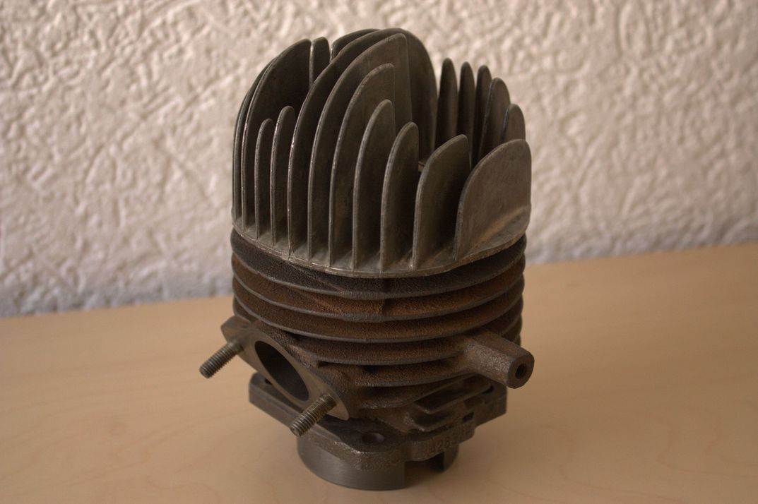

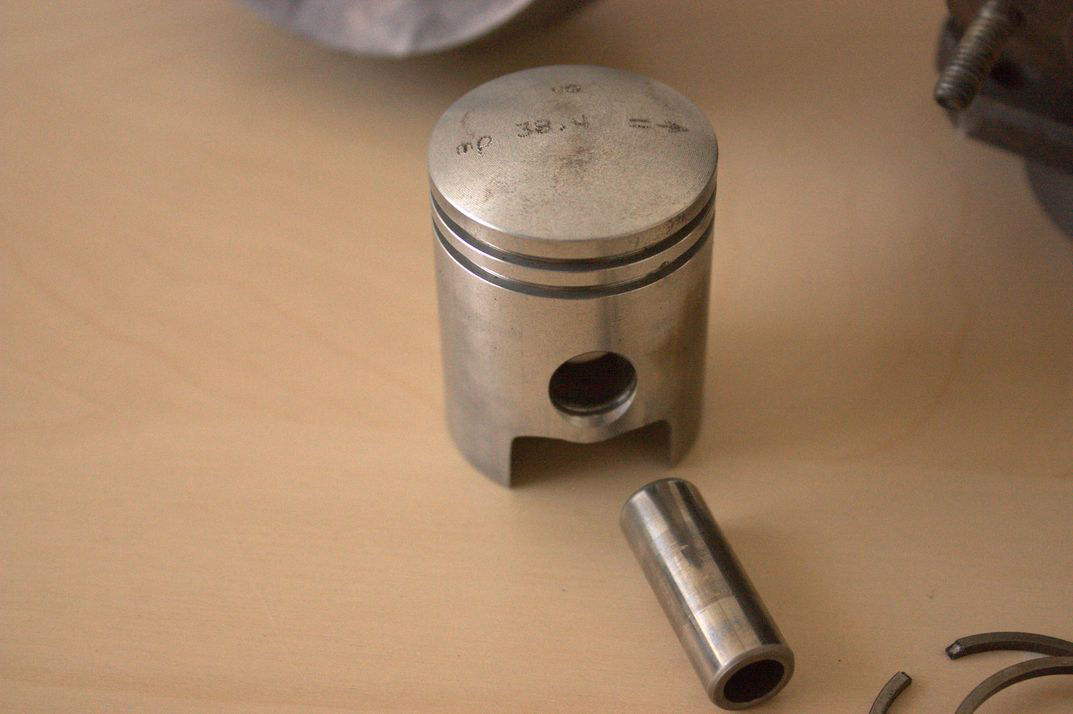

    Hab mir jetzt nen gebrauchten Zylinder samt Kolben geholt.
    Dumm nur das hier kein Zylinderkopf dabei war. Frage, hat jemand von Euch nen gebrauchten Zylinderkopf den er
    günstig abgeben würde?
    Andere Frage, der Zylinder hat drei Überströmer, der Kolben hat nur zwei Überströmkanalfenster.
    Ist das Standart bei einer 50ccm Vespa oder ist das nicht der original Kolben.

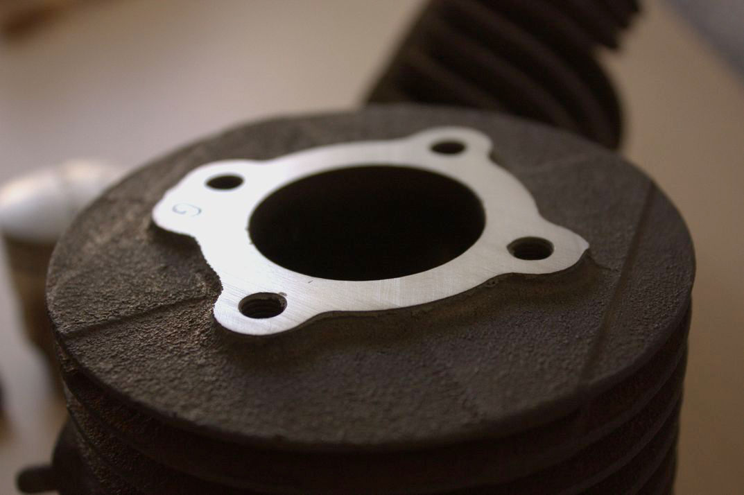

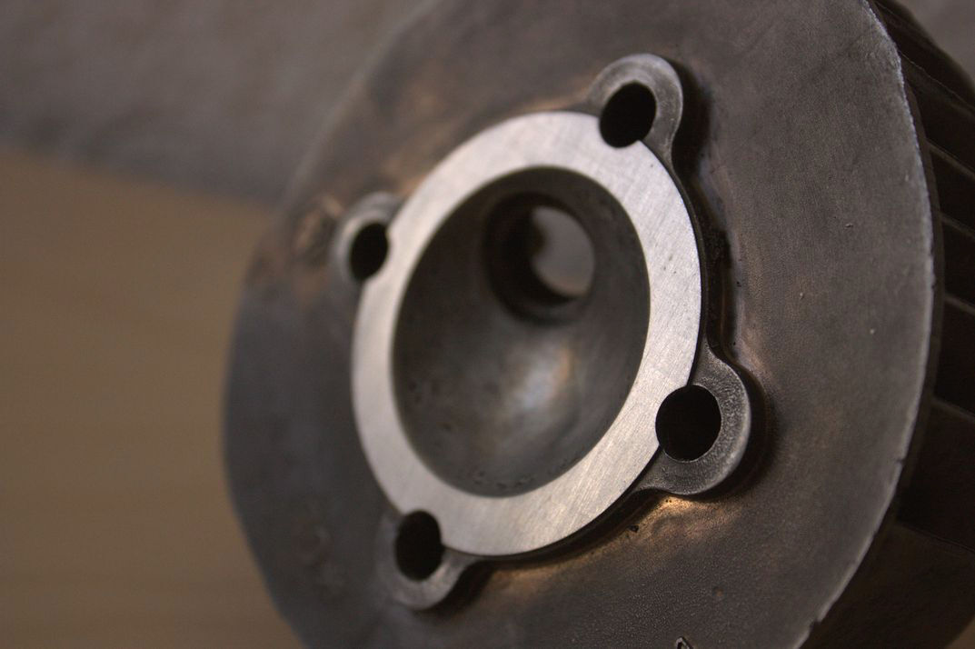

    Danke für die Info. Das kenne ich, ist aber nicht das was ich meine. Aber gut, jetzt habe ich mir einen Zylinder mit Kolben bestellt und einen Zylinderkopf extra.
    Mich hätte nur interessiert wie der original Zylinder und Zylinderkopf ausschaut. Aber das auch nur aus reinem Interesse.
    Hab sie nun sauber gemacht und die Auflageflächen für den Kopf geplant.
    Sieht soweit ganz gut aus.
    der Zylinder ist rund, der Kopf in seinem Grundriss unförmig
    die geplanten Flächen, vielleicht bringt es ja was :-)??
    der Kolben hat zwar eine Riefe auf der Rückseite, aber im Vergleich zu meinem ersten Kolben sieht dieser noch neu aus ;)

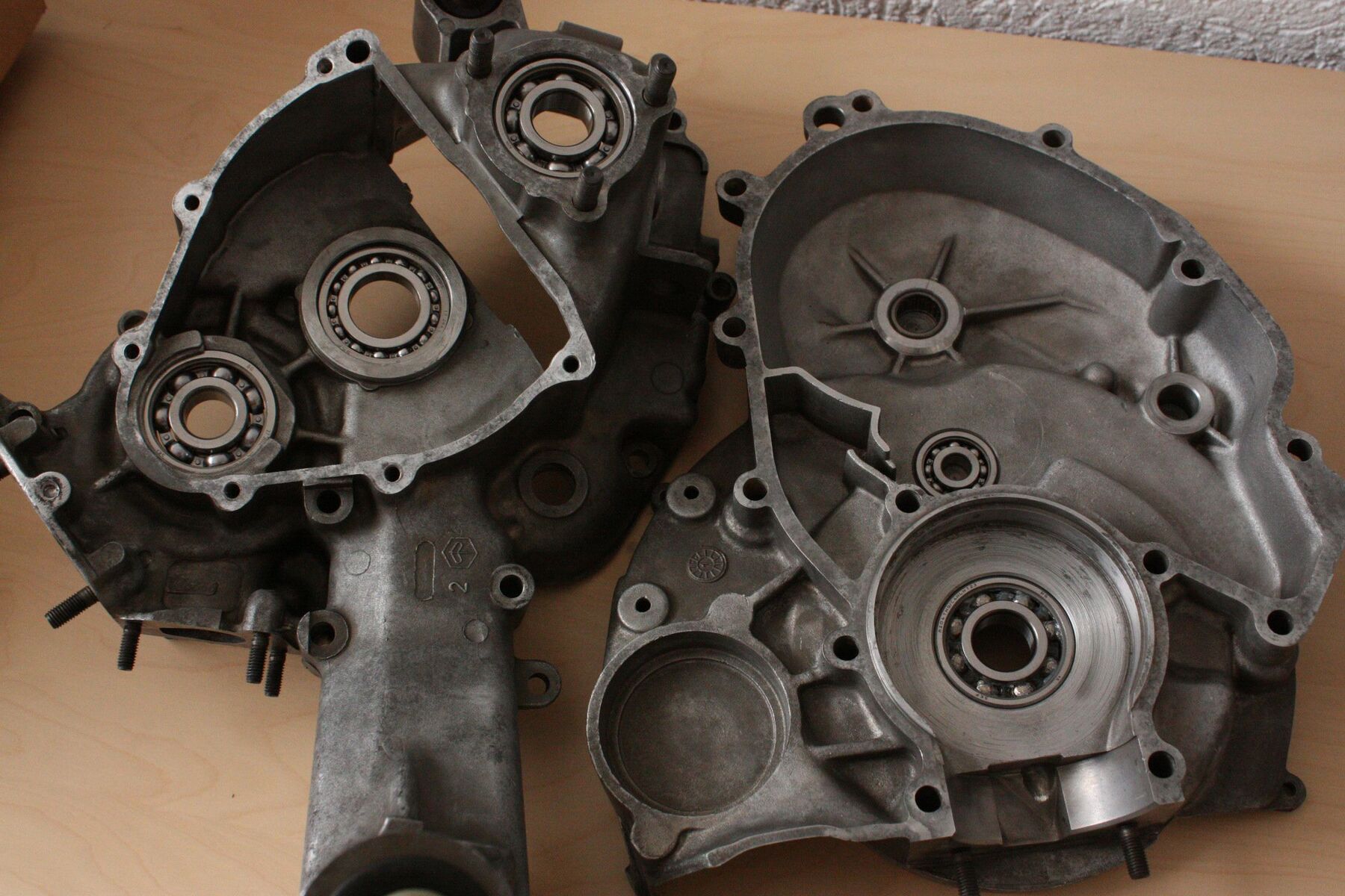

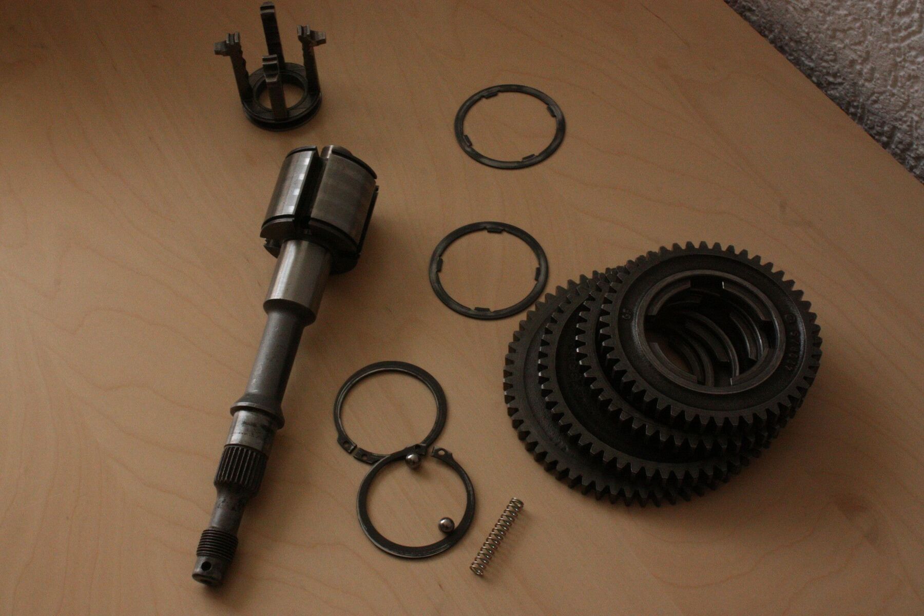

    hi,
    gestern konnte ich die Lager einpressen und das Getriebe zusammenbauen.
    Hatte jetzt doch eine stärkere Feder genommen. Dementsprechend hatte ich etwas zu kämpfen die reinzubekommen.
    Aber schluss endlich hat sie verloren und ich hab ein sauberes Getriebe.
    Die Lager gingen recht einfach rein. Das eine oder andere musste ich etwas klopfen. Das LIMA Kurbelwellenlager ist von alleine reingefallen.
    Hatte vorher die Gehäusehälften im Ofen warm gemacht.

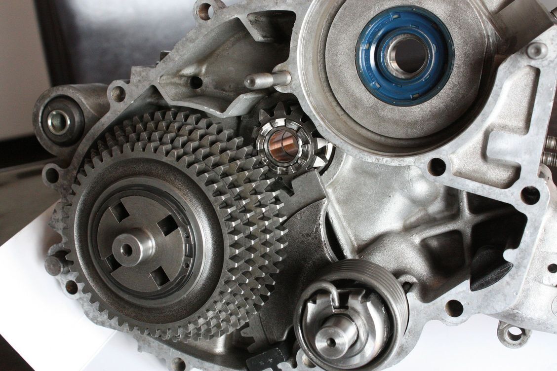

    Motorhälften sind soweit für den Zusammenbau fertig. Muss jetzt nur schauen wie ich die Nadellager für die Kickstarterwelle rein bekomme ohne das sie wieder rausfallen. Eventuell mit Fett fixieren?
    Die sind doch einzel und lose, nicht in einem Ring gefasst? Muss ich die Räder des Getriebes in bestimmte position stellen bevor ich die Hälften zusammenstecke?
    Wäre super wenn mir da einer dazu was sagen kann bevor ich alles zusammen stecke und wieder aufmachen darf.
    Giuseppe
    P.S. bei meinem Revisionssatz von SC waren vier Wellendichtringe dabei, ich brauche doch nur drei oder?

    Nadelllager Kickstarterwelle ? Die Nadeln sollten im Lagerkäfig sitzen und nicht einzeln ....!
    Getriebe neu distanziert ?

    Hi zusammen,
    ja, an der Schaltwelle ist ein Simmerring. Glaub mir die Nadeln sind mir alle einzeln entgegengekommen als ich den Motor zerlegte.
    Ich finde in den Explosionszeichungen von SC auch kein passendes Lager.
    Getriebe distanziert? Ehrlich gesagt höre ich das zum ersten mal. Ich habe das Getriebe genau so zusammengebaut wie ich es zerlegt habe.
    Es hat kaum merklich Spiel.
    Giuseppe

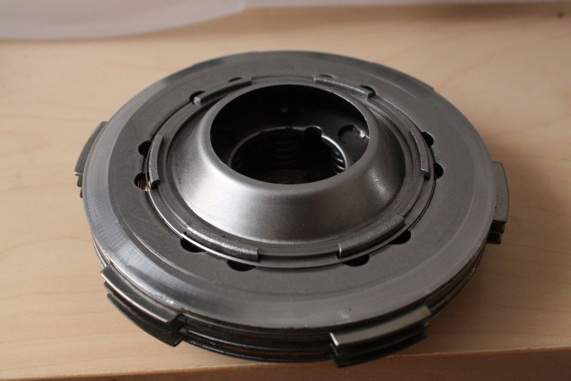

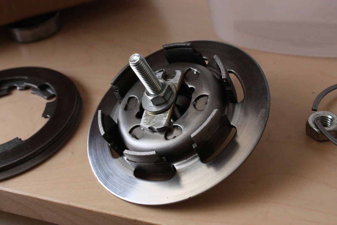

    So habe eben die Kupplung zusammengesetzt.
    Neu Beläge und Reibscheiben.
    Giuseppe

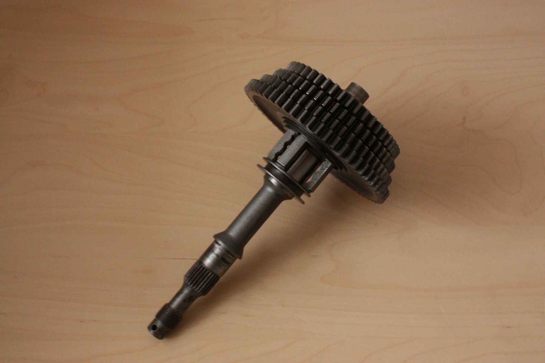

    • July 9, 2015 at 23:12
    • #39
    Ja sag mal, bin ich blöd.
    Ich habe das Revisionsset von SC da ist alles drin auch das Nadellager welches Du aus Deinem Vorschlag meinst.
    Aber das ist nicht für die Kickstarterwelle sondern für die Hauptwelle. Siehe Foto.
    Ich brauche was das in die Buchse kommt welche ich rot markiert habe.
    Grüner Pfeil: Das Nadellager war beim Set dabei. Hier steckt die Hauptwelle. Bei der roten Markierung steckt doch die Kickstarterwelle drin. Hier waren die losen Nadeln drin. Gibt es hierfür ein Nadellager mit Käfig.
    • July 10, 2015 at 08:08
    • #40
    Die Kickstarterwelle ist nicht gelagert. Fürs Gewissen kannst du in das Sackloch ein wenig Fett schmieren, bevor du die Welle montierst.
