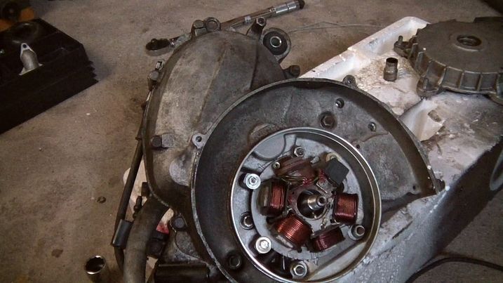

    Hier mal ein paar Bilder die zum aktuellen Zeitpunkt.

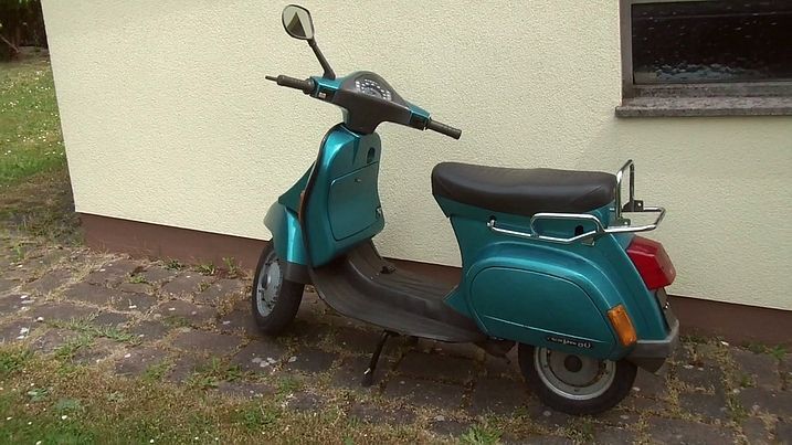

    zu Hause angekommen :)
    die ersten Teile sind ab, jetzt gibt es kein zurück
    kurzer Blick auf den Vergaser
    dann geht es weiter mit der Verkleidung...

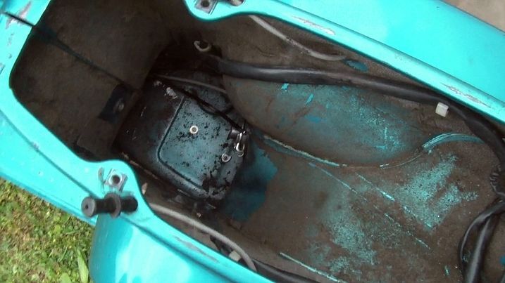

    was alles zum Vorschein kommt wenn man das Schrauben anfängt

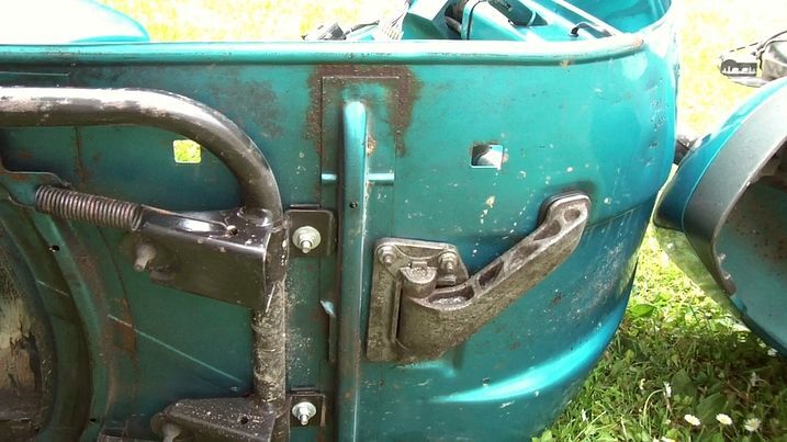

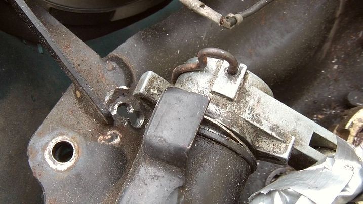

    hier hat auch schon jemand den Bohrer angesetzt, warum auch immer
    Tank und Vergaser sind raus jetzt gehts an den Motor
    das wird noch ein Spass
    Rost ist an diesem Roller kein großes Problem

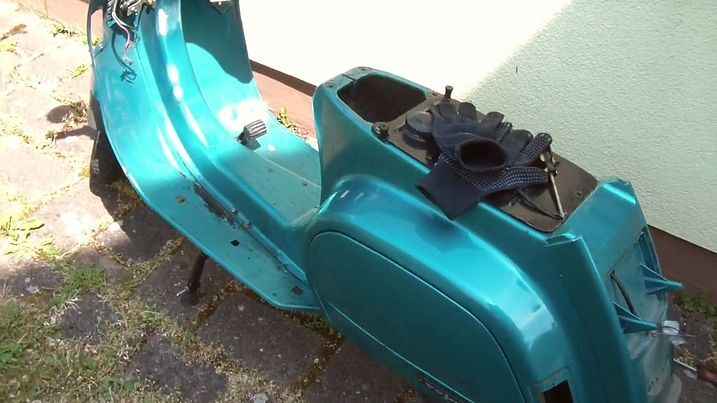

    so nun steht sie da wie Gott sie erschaffen hat :) nackt

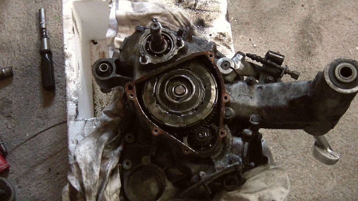

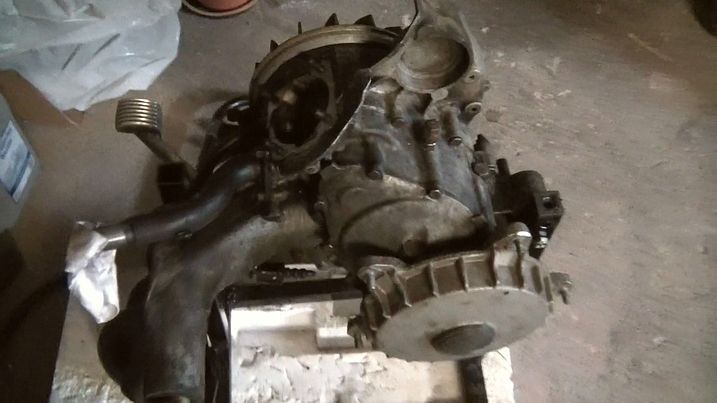

    hab mir ne Motorhalterung gebraten :) und angefagen den Motor zu zerlegen
    und weiter gehts
    bis hierher gings ja noch harmlos
    hier hatte ich die ersten Probleme aber ging dann doch noch schmerzfrei vonstatten
    Hätte die Mutter für die Bremstrommel schon vorher angelößt :)
    hier wurde es das erste mal richtig Schei...e ohne Kupplungshalter hab ich mir fast einen abgebrochen
    Aber die Welle die hinten rausschaut die wird mich noch richtig stressen
    was wird das wohl sein? So sieht Stressbewältigung aus
    Ich hab alles versucht, erhitzen mit Heißluftföhn, Brenner, Eisspray, WD40, Abzieher, Hammer (von weich bis hart)
    Zu letzt hat nur noch die Flex geholfen, Wahnsinn. Aber jetzt ist die Hauptwelle frei.

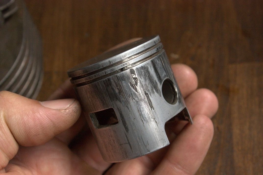

    Hab jetzt mal ein paar Teile fotografiert. Ich würde gern alles was noch im Rahmen ist auch drin lassen.
    Da mir jetzt hier die Erfahrung bzw. der Vergleich zu anderen Teilen fehlt wäre ich Euch dankbar wenn Ihr mir sagen könntet ob der Verschleiss hier noch im Rahmen ist oder ob die Teile für die Tonne sind.

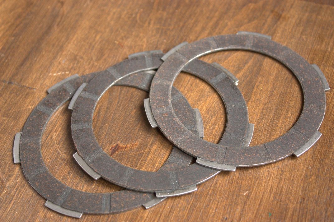

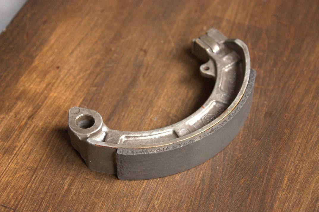

    Bei den Kupplungsbelegen bin ich selber schon der Meinung das die fertig ist.

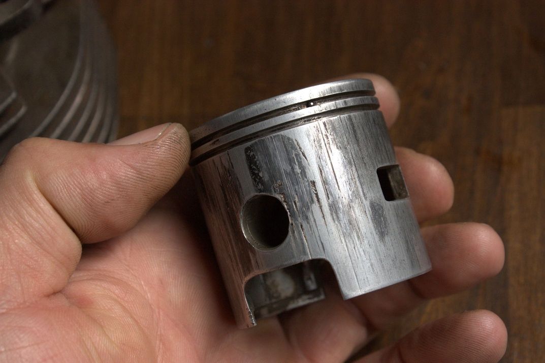

    Beim Kolben würde ich neue Kolbenringe reinbauen und den Kolben selbst weiter verwenden.

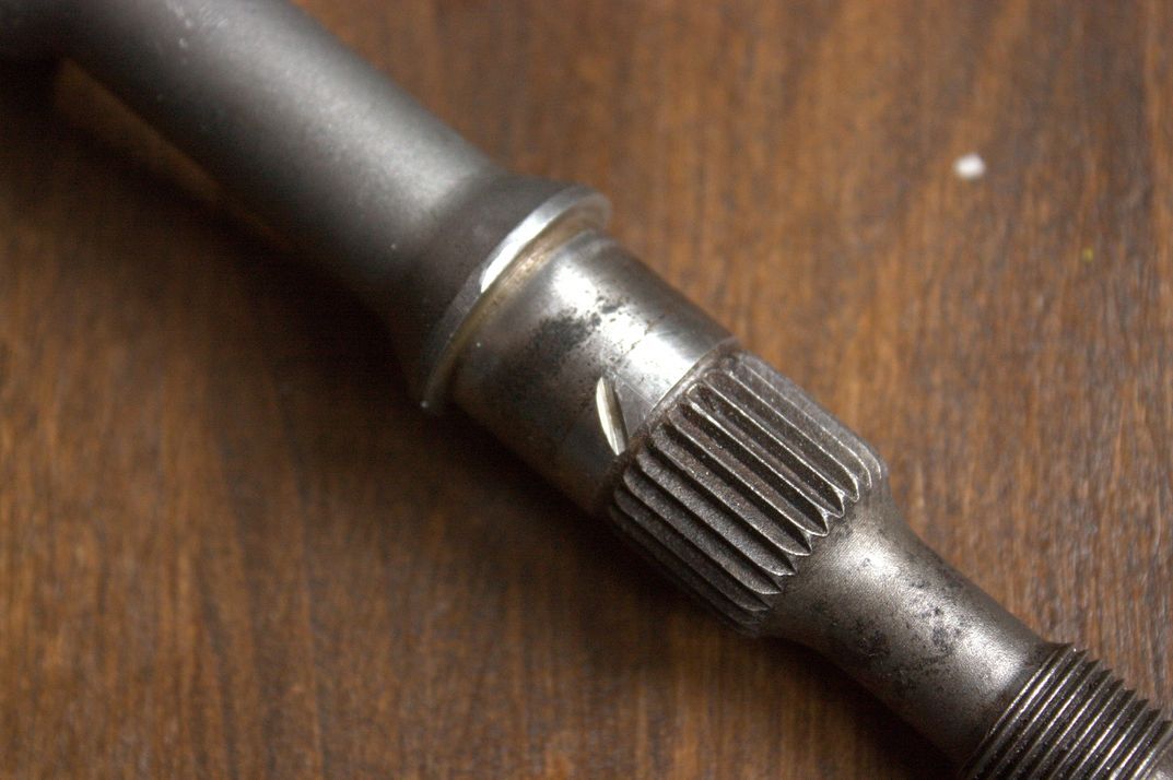

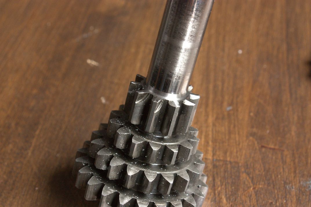

    Die hatte mir ja zu schaffen gemacht. Hier musste ich das Lager runterflexen. Leider bin ich dabei auf die Welle gekommen. Aber mal ehrlich, die kann ich wieder verwenden...

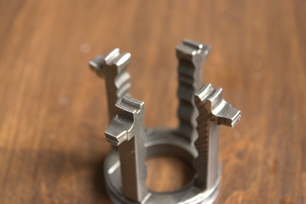

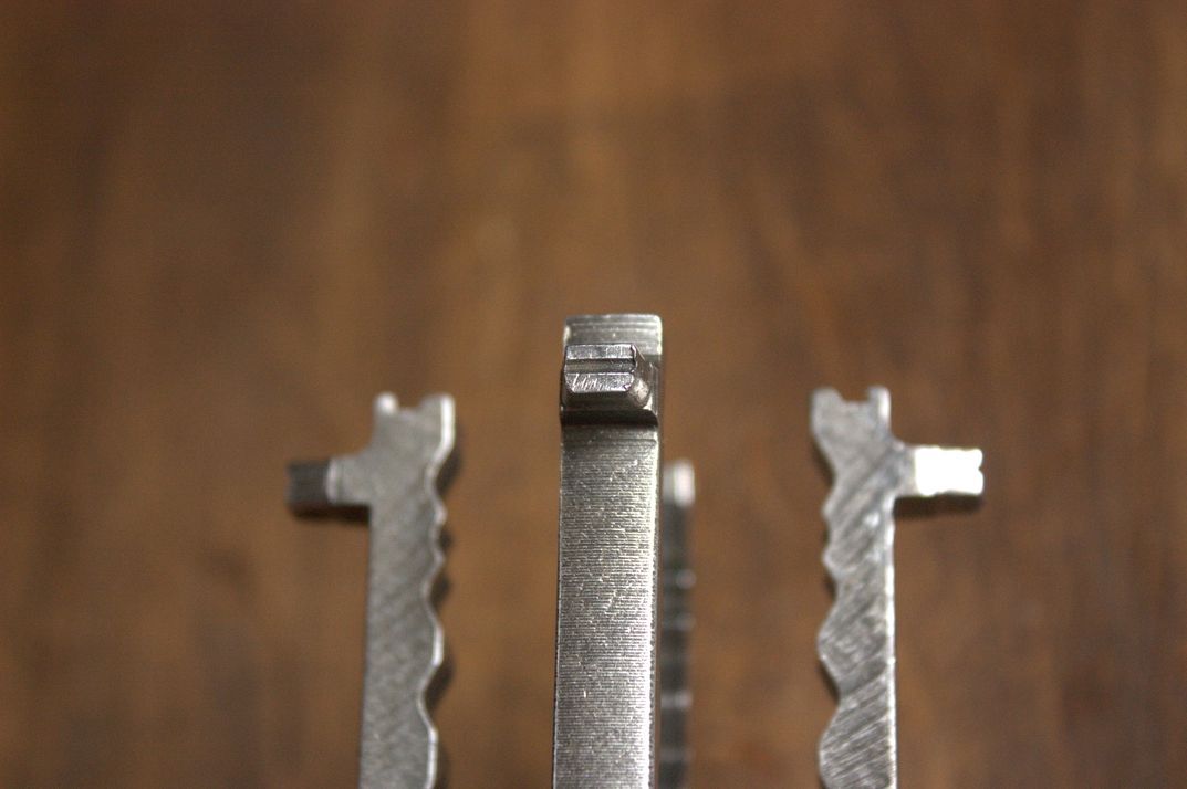

    Zur Schaltklaue kann ich sagen das hier bei der Probefahrt kein Gang rausgesprungen ist. Vielmehr hatte
    ich beim Schalten etwas Probleme den Gang reinzubekommen. Aber das würde ich vermuten liegt oder lag
    an der Kupplung
    Die sehen fertig aus
    Würde ich weiter fahren

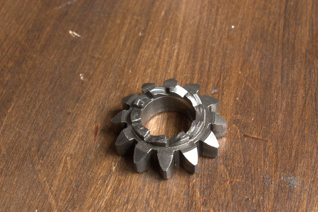

    Hier habe ich deutlich Flächenkontakt, wenn ich das Ritzel auf die Nebenwelle stecke. Will damit sagen das nichts durchrutscht oder überspringt beim antreten

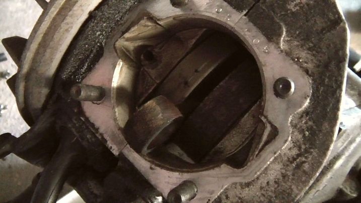

    Tja, der sieht für mich auf den ersten Blick aus als hätte er schon einiges mitgemacht.
    Kompression war soweit ich das beurteilen kann gut
    Da bin ich mal gespannt, hoffentlich wird es nicht ganz so teuer ;)

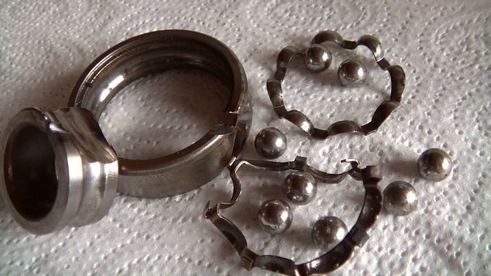

    P.S. Kann mir jemand sagen ob ein SKF C4 Kurbelwellenlager original bei einer 91er Vespa ist.
    Wenn nicht wurde der Motor schon einmal geöffnet.

    ich denke die gebohrten Löcher auf Bild 6 waren mal für eine Schaltsperre / Anschlag damit man nicht in den 3ten und 4ten schalten kann.
    Wahrscheinlich war deine PK mal als Mofa umgerüstet...
    Lg Micha

    M.E. ist der Kolben hin, zumindest würde ich den samt Zylinder neu nehmen.
    Wenn beim Fahren kein Gang herausgesprungen war, würde ich die Schaltklaue nicht neu nehmen.
    Die Kupplung sollte man immer neu machen.
    Die Hauptwelle würde ich für mich weiter fahren, wenn es eine Reparatur für andere wäre, würde ich sie neu nehmen.
    Ein bisschen entgraten würde ich den Spalt aber schon.
    Zumindest der abgebildete Bremsbelag sieht gut aus, das Kickerritzel und die Nebenwelle auch ( nach meinem Dafürhalten ).
    Was für Bohrungen damicha78 meint, weiß ich nicht.
    Dass Lager von SKF verbaut sind, ist wohl normal.
    ...Das 6te Bild von oben ;)
    die zwei löcher...

    • June 16, 2015 at 18:52
    Sehr wahrscheinlich das es für die Mofadrossel war.

    Beim Kolben bin ich gerade etwas am grübeln.
    Ich habe eine PK 50 XL 2. Das heißt für mich so unterm Strich 50 ccm und 50 km/h.
    Soweit richtig? Denke ja.
    Jetzt habe ich gemessen das der Kolben 50mm im Durchmesser hat. Wenn ich jetzt nach nem 50mm Kolben suche, finde ich nur Kolben die bei 50mm Kolbendurchmesser mit 85 ccm angegeben werden.
    Bedeutet dies jetzt im Umkehrschluss das ich hier eine illegal motorisierte Vespa habe???
    Ist ein 50ccm Kolben nicht 38,4mm im Durchmesser.

    Die Kubikzahl ergibt sich durch den DurchMesser vom Kolben und Hub der Kurbelwelle. 50 Kubik heisst nicht das du einen 50mm Kolben hast.
    Du solltest einen 38,4 mm Kolben in dem Zylinder vorfinden, eventuell minimal Größer wenn der Zylinder auf ein Übermaß gehohnt wurde. Das exakte Maß lässt sich aber nur mit einer (zuvor kalibrierten) Bügelmessschraube ermitteln.
    Zum Unterscheiden zwischen 50,75 oder mehr Kubik reicht aber ein Messschieber

    Wenn du nen 38,4mm Kolben im Orignalzylinder hast ist alles in Ordnung

    Na dann. Werde mir nen neuen Zylinder samt Kolben besorgen.

    Wenn Du einen größeren Kolben als 38,4 mm hast, dann hast Du auch eine höhere Kubickzahl.
    D.h., dass Du Dir sowieso einen neuen Satz mit 50 ccm kaufen musst, sofern Du das Illegale an Deinem Motor wieder abstellen willst.
    B.t.w.: In Deinem Falle heißt 50 ccm = 50 km/h.

    Vielleicht sonst einfach mal unten am Zylinderfuß nachschauen, ob da eventuell DR oder anderes draufsteht...

    auf dem Zylinder steht DR auf dem Kolben auch. Also nicht Original. Der fliegt raus.

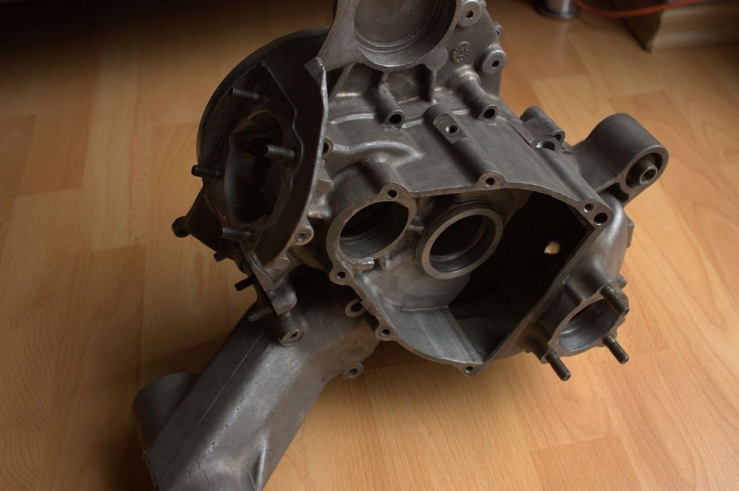

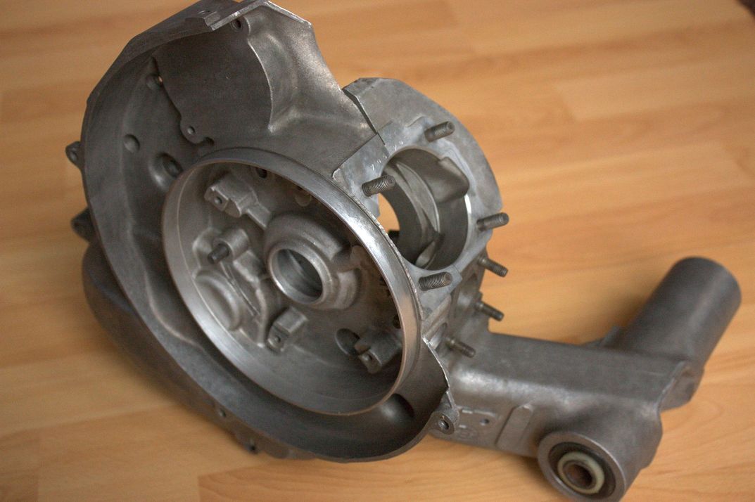

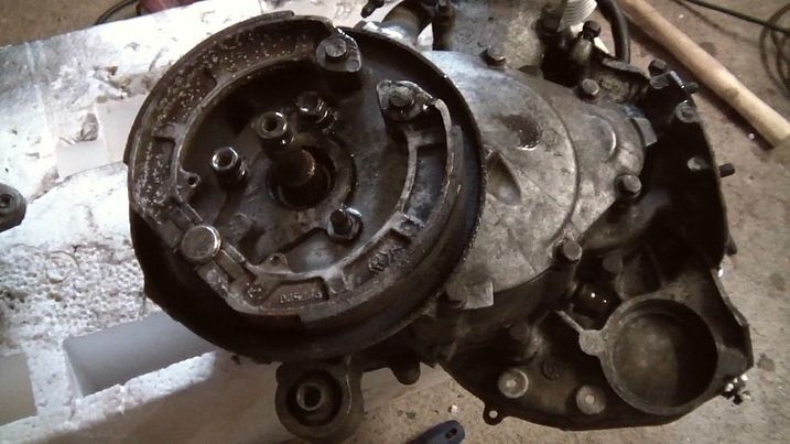

    So Leute hier das gereinigte Motorgehäuse, merh werde ich nicht machen. Kein Strahlen oder Lackieren.

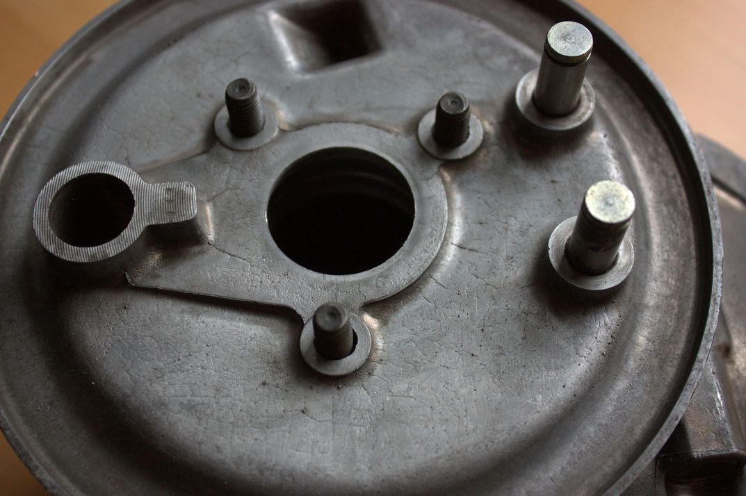

    Unten habe ich noch die Ankerplatte reingestellt, die hat über die gesamte Fläche solche Riefen, ist das produktionsbedingt oder fliegt die mir bald um die Ohren?
    Giuseppe
    Ist nicht neu aber vom groben Dreck befreit
    Sind solche Riefen, Kratzer oder wie man sie nennen mag normal?

    • June 18, 2015 at 13:59
    Die paar Riefen oder was da zu sehen sein soll, sind marginal. Brauchst dir keine Sorgen zu machen. Der Zylinder wird auch mit deinem 16.15er und Ori-Pott laufen. Erwarte da aber keine Wunder. Ggfls. muss die HD im Gaser noch gewechselt werden (etwas größer). Auf welche kann ich dir nicht sagen. Da müssen andere her, die so ein "Fuffi-Geraffel" fahren. :D Wieso sonst nicht einen 75er Zylinder? Ist genauso illegal wie der DR50 und du kannst im Verkehr etwas besser mitschwimmen und bist keine Wanderdüne mehr.... :whistling:
