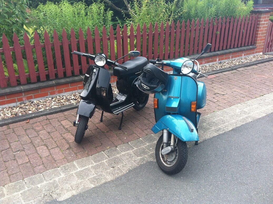

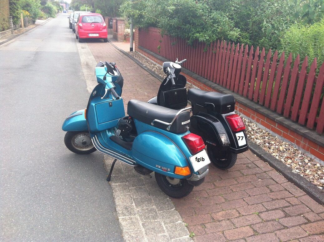

    sie läuft mit 65er HD, dank fgib... :thumbup:
    ...beim Ablassen des Benzins ist mir aufgefallen, dass es nur gut läuft wenn der Tankdeckel weg ist. Also haben fgib und ich seinen Tankdeckel
    getestet. Mit dem Ergebnis, dass sie perfekt mit der 65er HD läuft.
    Entlüftungsloch durchgestochen, durchgepustet...sie LÄUFT!!!
    VIELEN DANK FGIB!
    mir ist jetzt eben nur aufgefallen, dass das Hinterrad ein wenig (gaaanz wenig) spiel hat. beim rütteln des hinterrads knackt es ein wenig.
    Ich denke das ist normal, oder?!
