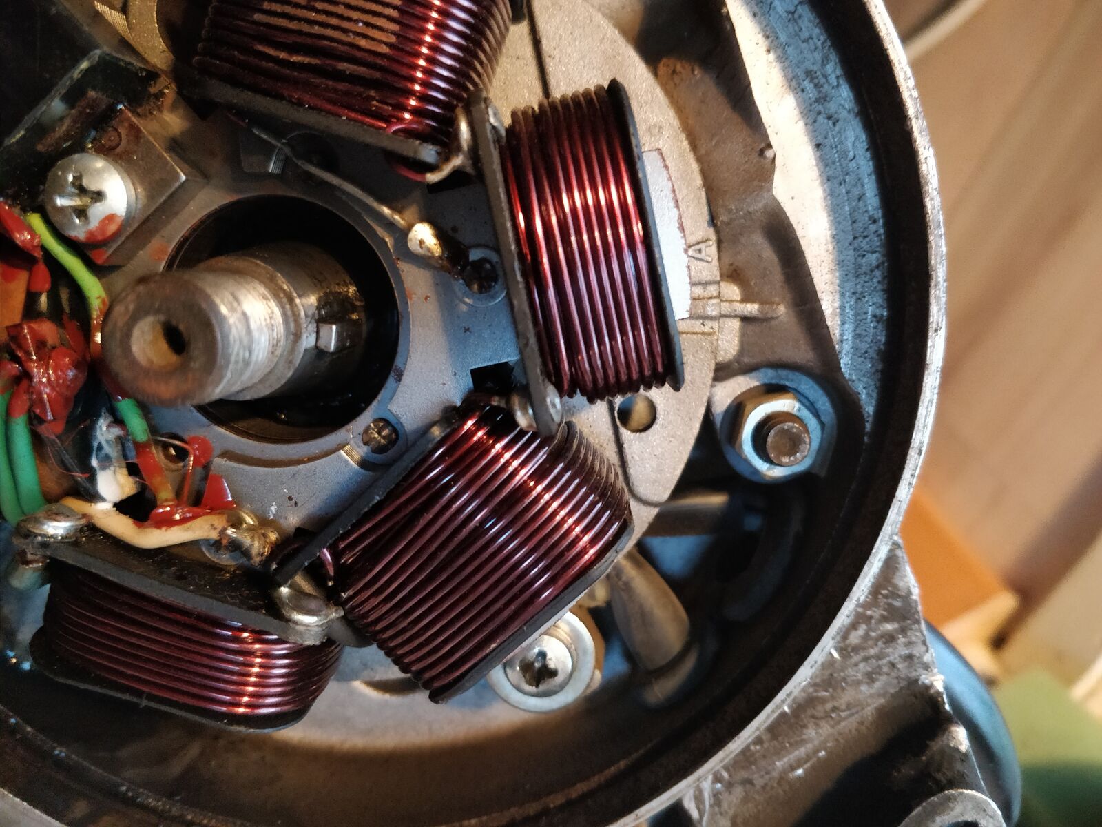

  • Hallo, bin ziemlich neu hier, und wollte kein neues Thema aufmachen.
    Kurz zu meiner Vespa pk50 xl 2 bj 93 neu aufgebaut mit ein paar optische Veränderungen.
    Motor mazzucchelli rennwelle überströmer gefräst, 102 DR Zylinder 19.19 vergaser mit 82 Hauptdüse primär 3.72 und sito Plus. ich schaffe grade mal 63 kmh mit GPS gemessen. was ich für dieses setup ein bisschen wenig finde! . Zündung habe ich nichts verändert, habe beim zusammenbauen die Markierung von Gehäuse genommen..
    Kann mir einer vielleicht sagen wo der Fehler ist
    Einmal editiert, zuletzt von Salle (August 4, 2019 at 20:48)
  • Meine PK mit ähnlichen Setup hat ne 3.00 Primär.
    Die macht deutlich mehr als 63km/h.
  • Wenn ich die Übersetzung wieder tauschen möchte muss ich ich wieder den Motor Spalten, bevor ich das alles gemacht habe war ein 75DR drin und ein 16.15 vergessen mit der originalen Übersetzung und ich habe 56 Geschaft. Da hätte ich mir das ganze Geld ersparen können für 8 kmh mehr. ;(
    Ach und zum meinen setup hab ich vergessen ein sito plus auspuff.
    Was für zzp sollte ich nehmen die einem schreiben 17 vor OT die anderen 19 vor OT?
  • Die Markierungen sind Grobwerte, womit der Motor vom Werk aus laufen soll.
    Zu deinem Setup gehört eine 3,0 Primär. Dafür muss der Motor wieder auseinander. Dann die Zündung abblitzen und ne grössere HD. Ich habe meine 102 ccm mit ner 88'er und 90'er HD gefahren.
    Erreichte Geschwindigkeit war 75-80 kmh.
