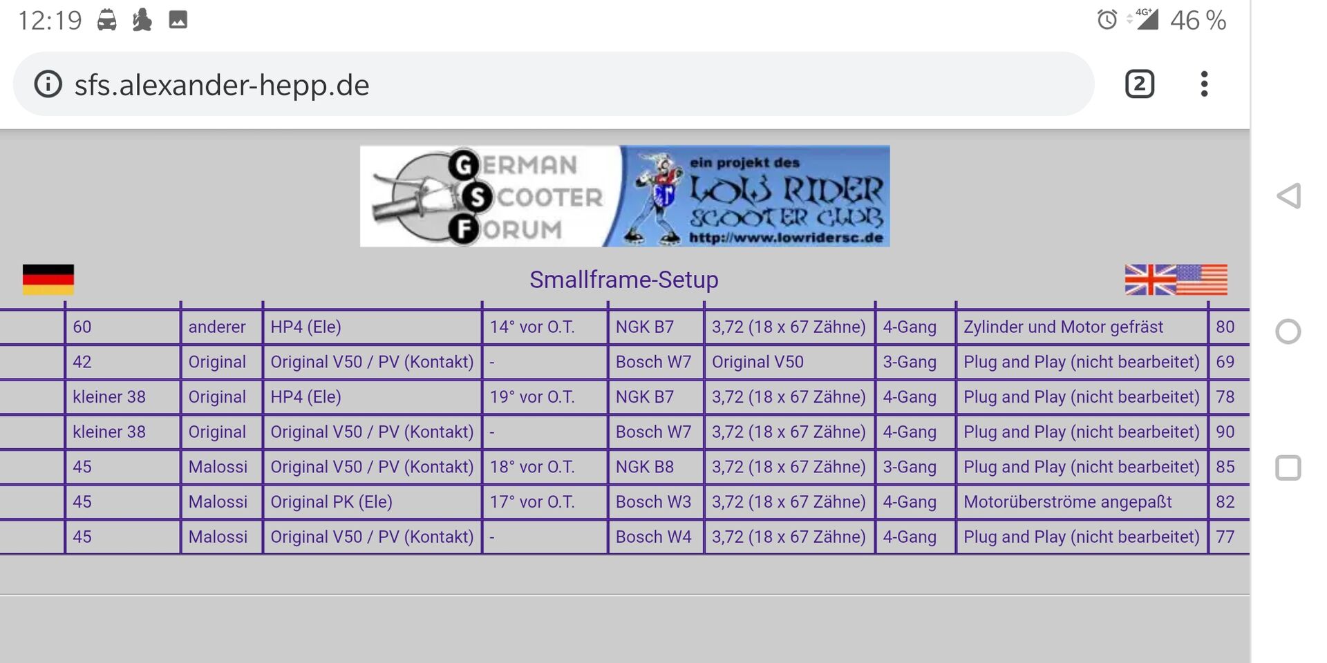

    Hab mal ein bisschen recherchiert,sind nicht exakt die gleichen.

    Hier sieht man es besser.

    Ja wenn du ein Fliegengewicht bist von 40kg und schmäler als dein Roller, dann wird es mit den 80 passen ;0). Du siehst ja schon was dein jetziges Setup bringt.
    Die SFS-Werte (v.a. die Geschwindigkeit) kann man eigentlich total vergessen. Wahrscheinlich sind die wenigsten mit dem GPS gemessen, die meisten mit unterschiedlich genauen Tachos und es ist sicher auch ein wenig Wunschdenken dabei. Oder eine Geschwindigkeit, die den Berg runter bei Rückenwind erreicht wurde. Da vergleicht man Äpfel mit Birnen.

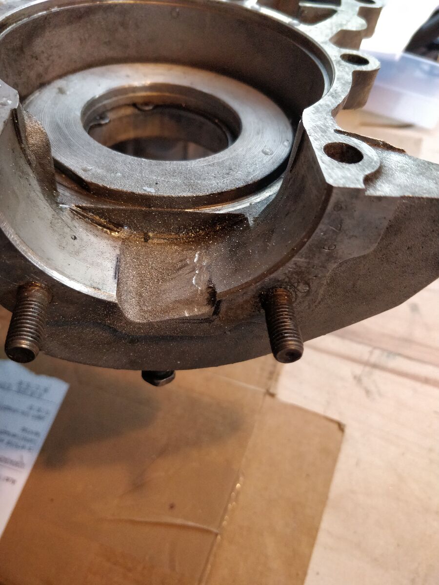

    • #54
    Ich habe meine überströmer bearbeitet Motor Revision, neue Kurbelwelle von Mazzucchelli. Den einlass habe ich nicht bearbeitet. Neuer vergaser und den 102 DR Zylinder

    Da hatte ich grade angefangen, mit der Bearbeitung.

    Vielleicht ist auch der Drehschieber nicht mehr ganz ok.....

    • #57
    Der sah ganz gut aus, sie hat grade mal 7800 km auf die Uhr.

    Ich meine ja auch jetzt, nicht vorher.

    Den Ansaugstutzen hab ich nichts bearbeitet, nur die Überstömer. Kann ich der der Drehschieber ein so Schrott gehen?
