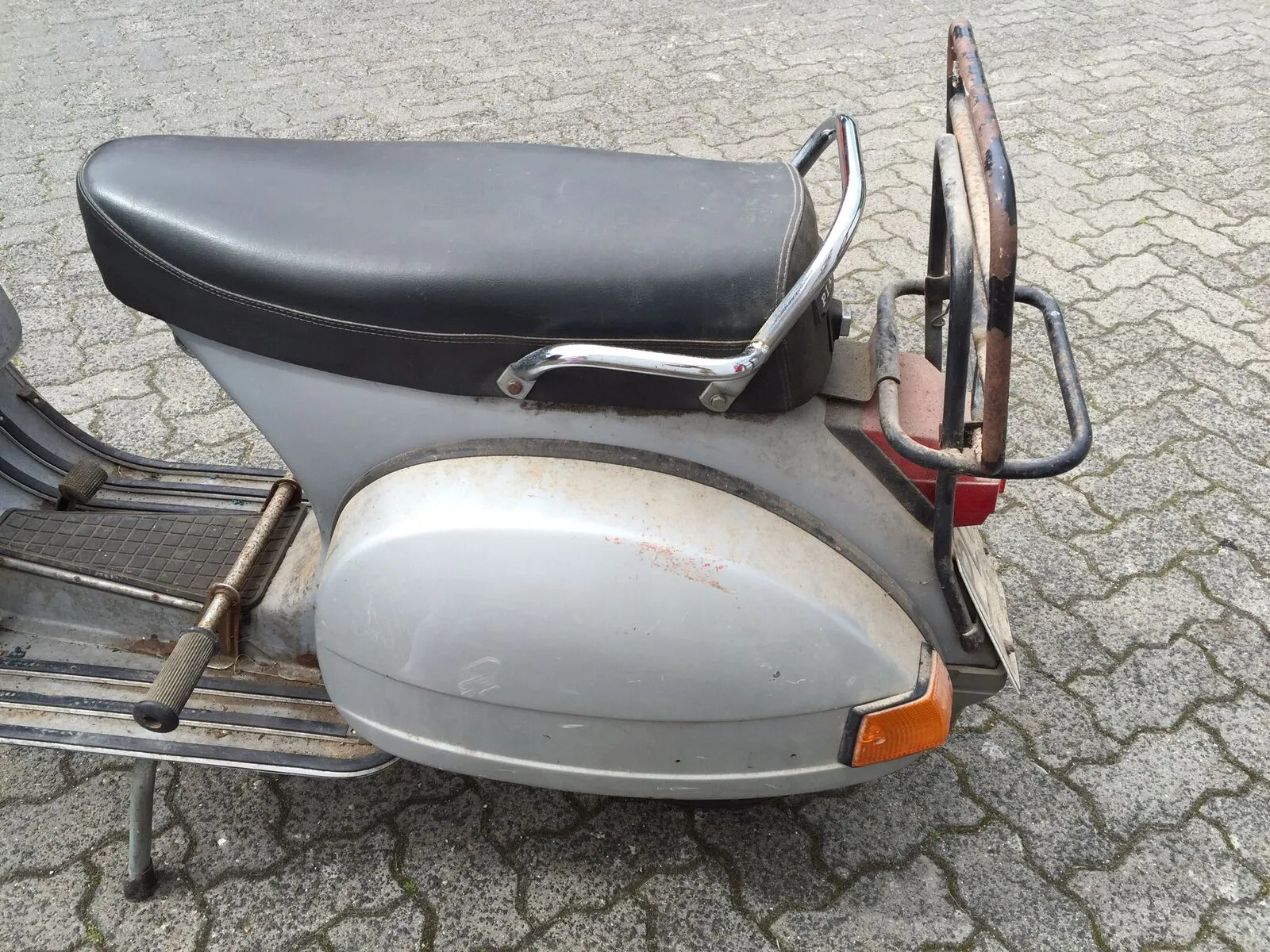

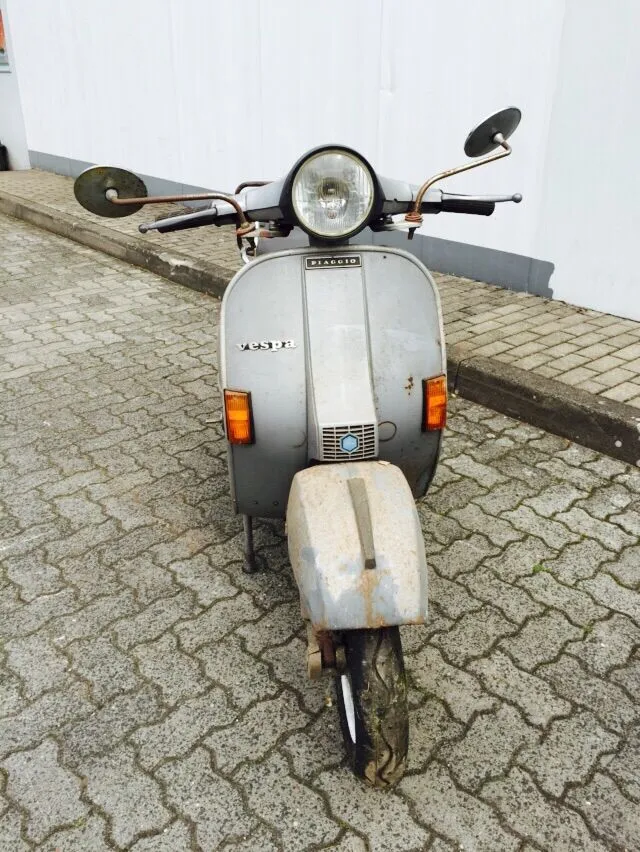

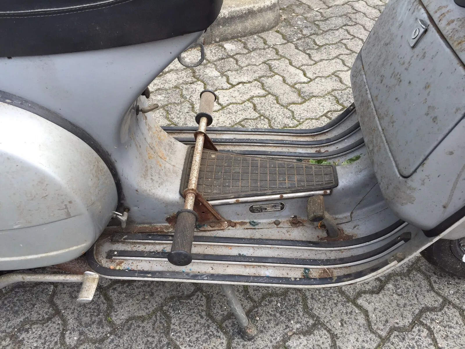

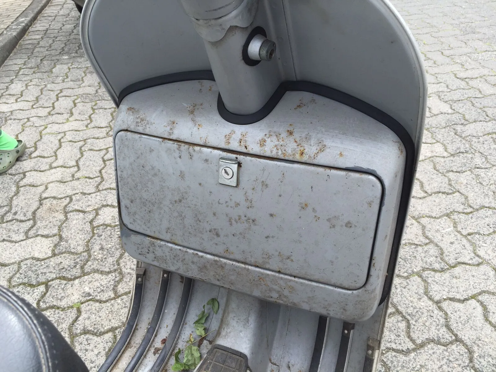

    Ein kurzes Update,
    Nach meinem Urlaub habe ich mir Vespa und die Unterlagen angeschaut, dabei haben wir festgestellt, dass der Roller die ganze Zeit angemeldet war, naja.
    Also es ist ein DR 135 verbaut mit einer Malossi Primärübersetzung (23x64-2.78) und ein Polini Auspuff.
    Am Samstag habe ich den Roller von meinen Eltern geholt und dann erstmal geduscht.
    Anbei ein Paar Fotos,
    Anschließend habe ich angefangen Sie zu zerlegen, das hat allessuper geklappt.
    Schwer tue ich mich mit den Kabeln und den Seilzügen, vor allem am Lenker. Habt Ihr hierzu Ideen?
    Ziel ist es den Roller neu in Originalfarbe zublackierenm den Motor zu überarbeiten und dann von 135 auf 125 ccm zurückzustufen, damit ich Ihn fahren kann.
    Liebe Grüße
