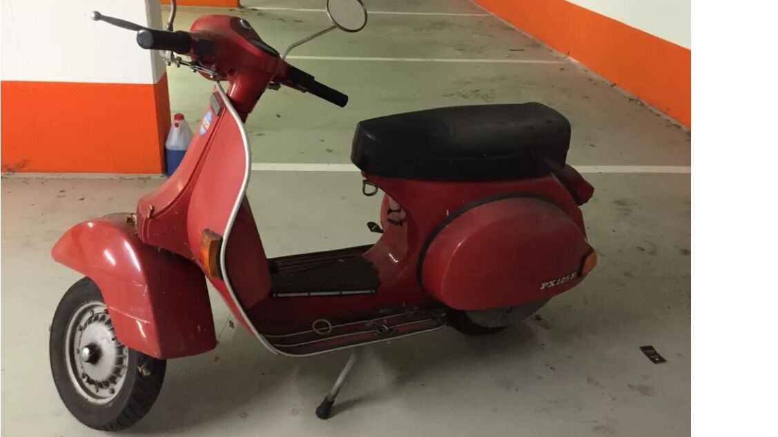

    • October 30, 2015 at 21:09
    So Männer - es ist eine PX125E geworden. Bj1984, Originallack, unverbastelt und ich finde in einem Topzustand!
    1,018
    60,223
    11,661
    • November 2, 2015 at 11:08
    ist der lenkanschlag rechts noch in ordnung? sieht so viel eingelenkt aus.
    der hauptständer scheint krumm und schief.
  • Drummond
    12
    Ehningen
    PK50XL2 Automatik und PX125E
    • November 3, 2015 at 18:53
    Hey scharf beobachtet - beides defekt.
    Gruß dj

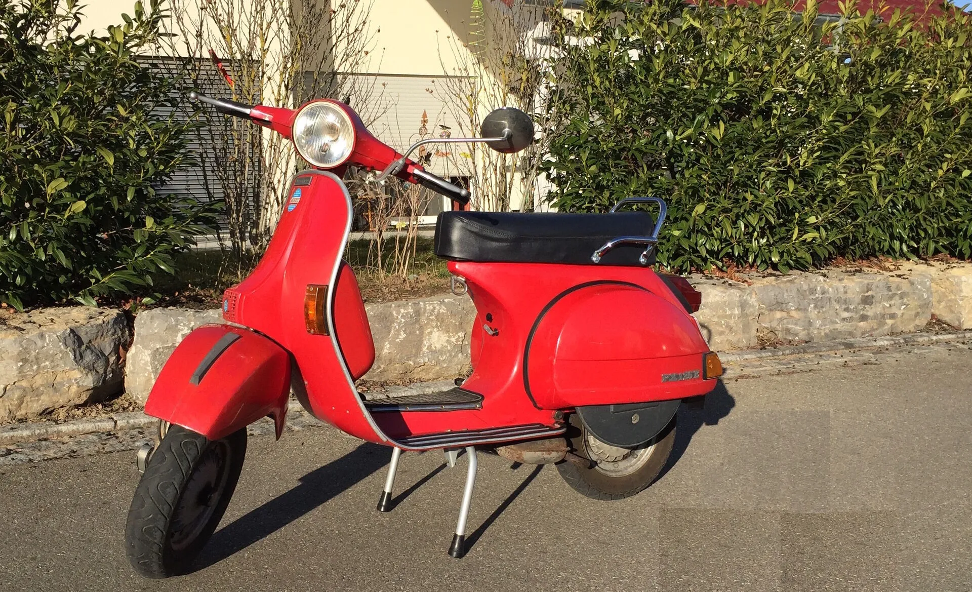

    • December 21, 2015 at 13:18
    So nun habe ich ein technisch einwandfreie PX125E!
    Nach dem Erwerb habe ich:
    • Den Lenkanschlag instandgesetzt
    • Die Zündgrundplatte (Der Vorbesitzer hatte die falsche verbaut)
    • Den Ständer erneuert
    • 2 Blinkergläser erneuert
    • Den Vergaser erneuert und abgestimmt
    • Ein durchgescheuertes Kabel im Bereich Lenkkopf instandgesetzt (hat immer für eine durchgebrannte Sicherung gesorgt)
    • Den Benzinhahn erneuert
    • Die Schaltung eingestellt
    • TüV gemacht...
    Nun kommt schön machen!
    1,018
    60,223
    11,661
    • December 21, 2015 at 13:20
    ist doch schön?
    neue reifen wären noch ganz geil, vernünftige dämpfer und dann passts :)
    n px auspuff muss so aussehen, der verbaute ist aber vmtl n faco oder shitto.
  • Drummond
    12
    Ehningen
    • December 21, 2015 at 13:22
    Was nimmt man den so für Reifen? - der Auspuff kommt noch - sind die SIP Road OK?
    1,018
    60,223
    11,661
    • December 21, 2015 at 13:25
    auspuffse? kommt drauf an, was du erreichen möchtest. der verbaute auspuff ist, sollte er wider meiner erwartungen original sein, ok. ansonsten würde ich das von der blechernheit abhängig machen. ist er aus alten coladosen mundgenagt, wäre meine wahl
