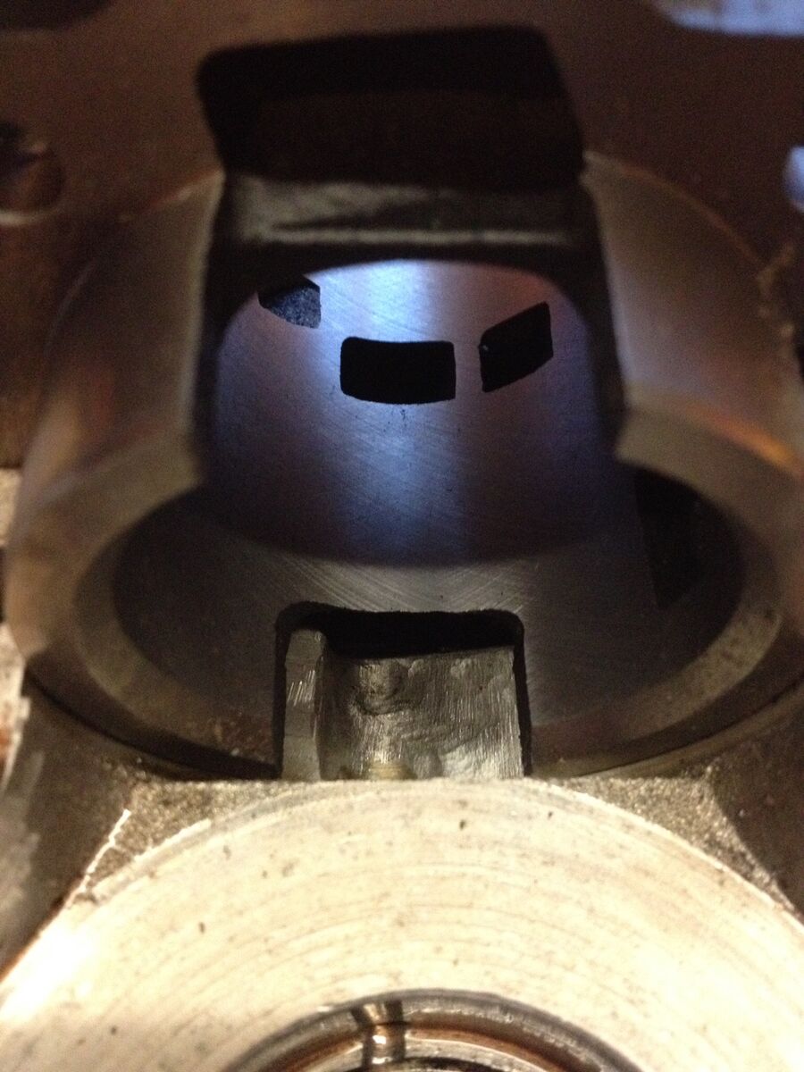

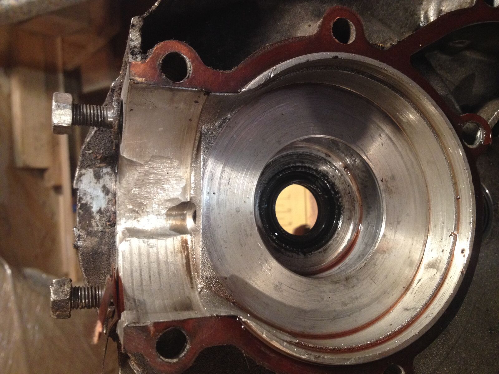

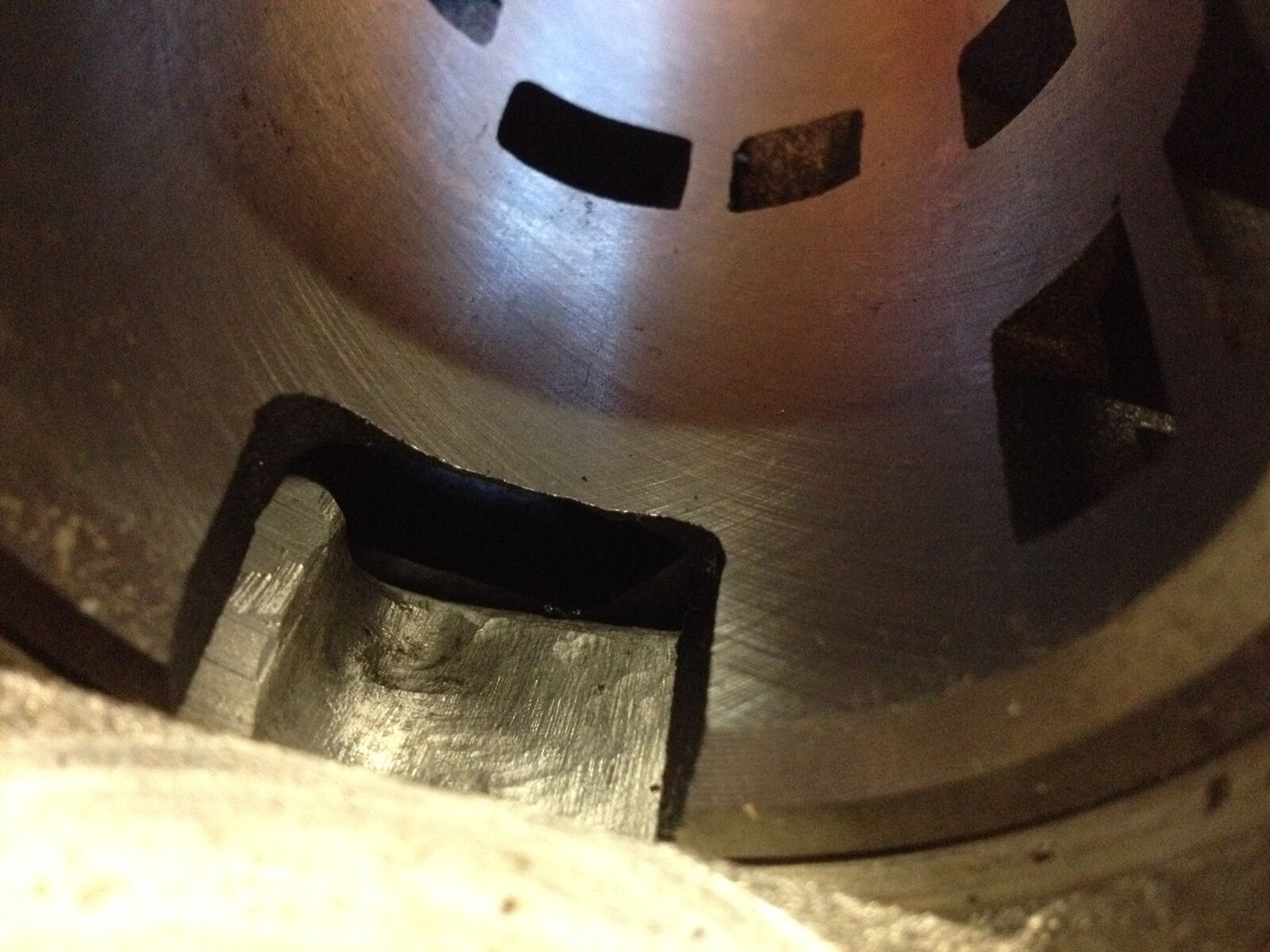

    Muss den neuen Zylinder Kopf an die vorhandene Motorhälfte anpassen. Hat der Vorbesitzer ja schon mal mit angefangen. Hab sowas aber noch nie gemacht deshalb meine Frage gibt es da eine Anleitung zu wo sowas gut erklärt wird?

    Die ersten 2 Bilder zeigen genau, was noch weg muss! Nimm dir am besten nen Dremel und fräse vorsichtig, was zu viel ist, weg. Achte darauf dass du nicht durchbrichst! Wenn du von oben auf den Motorblock schaust, fräse nicht gerade runter, sondern schräg runter,sonst brichst du durchs Gehäuse...
    Ach, wenn du grad den Dremel in der Hand hast um die Überströmer anzupassen, kannste grad noch den Drehschieber aufreißen...
    Ahh, sehe grad,dass Drehschieber wohl hin ist... Sorry habs kurz vergessen :sleeping:

    Die Überströmer sehen übler aus als von mir gefräst :D

    Und gerade noch die ÜS entgraden...
