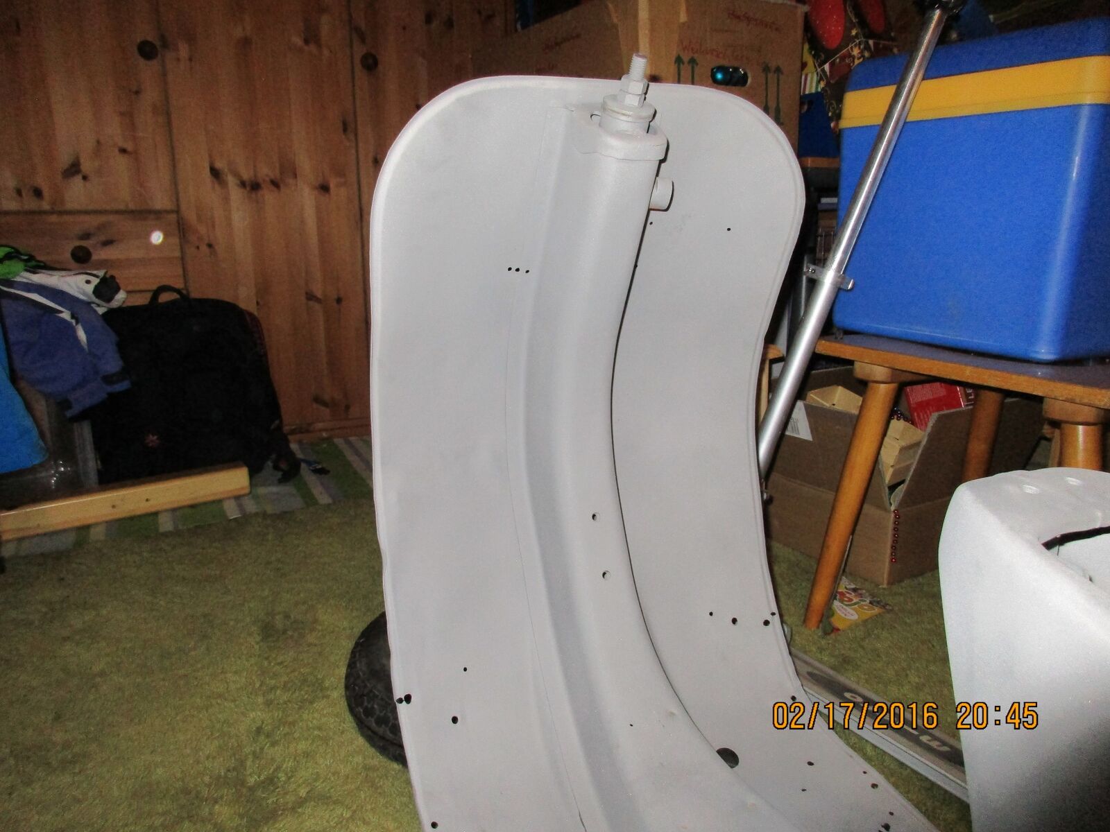

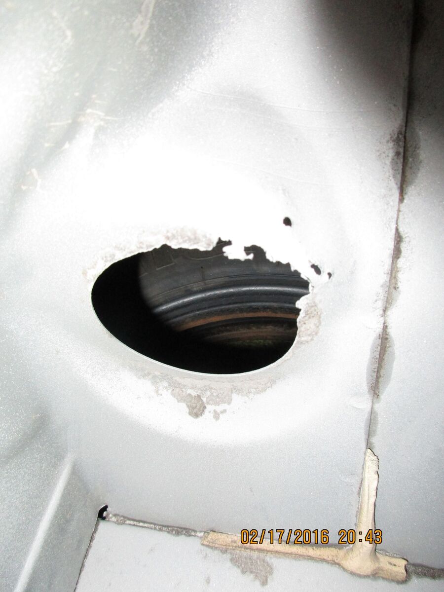

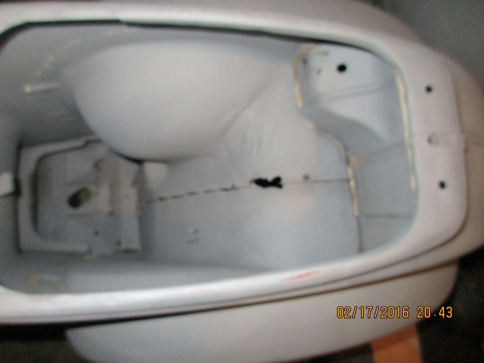

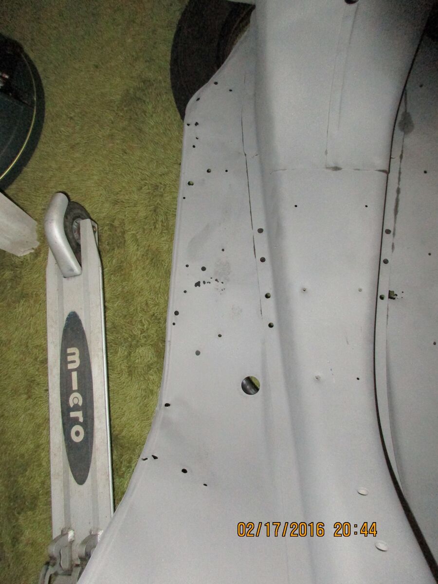

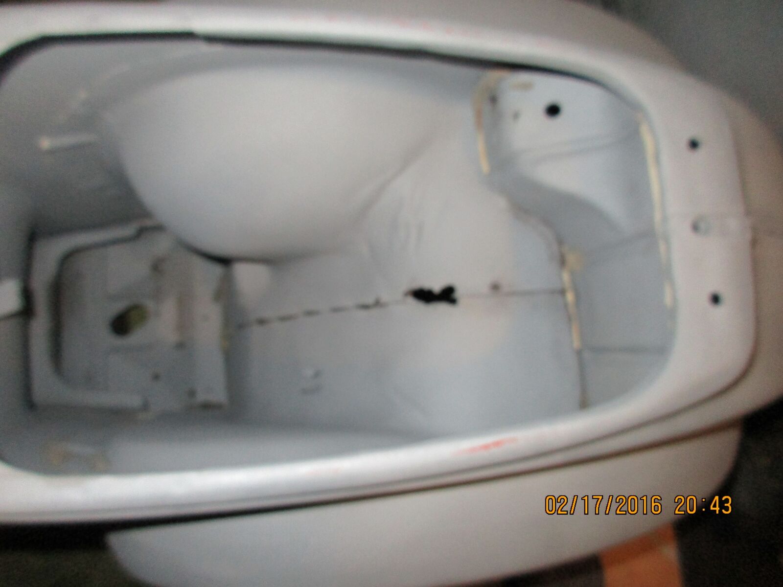

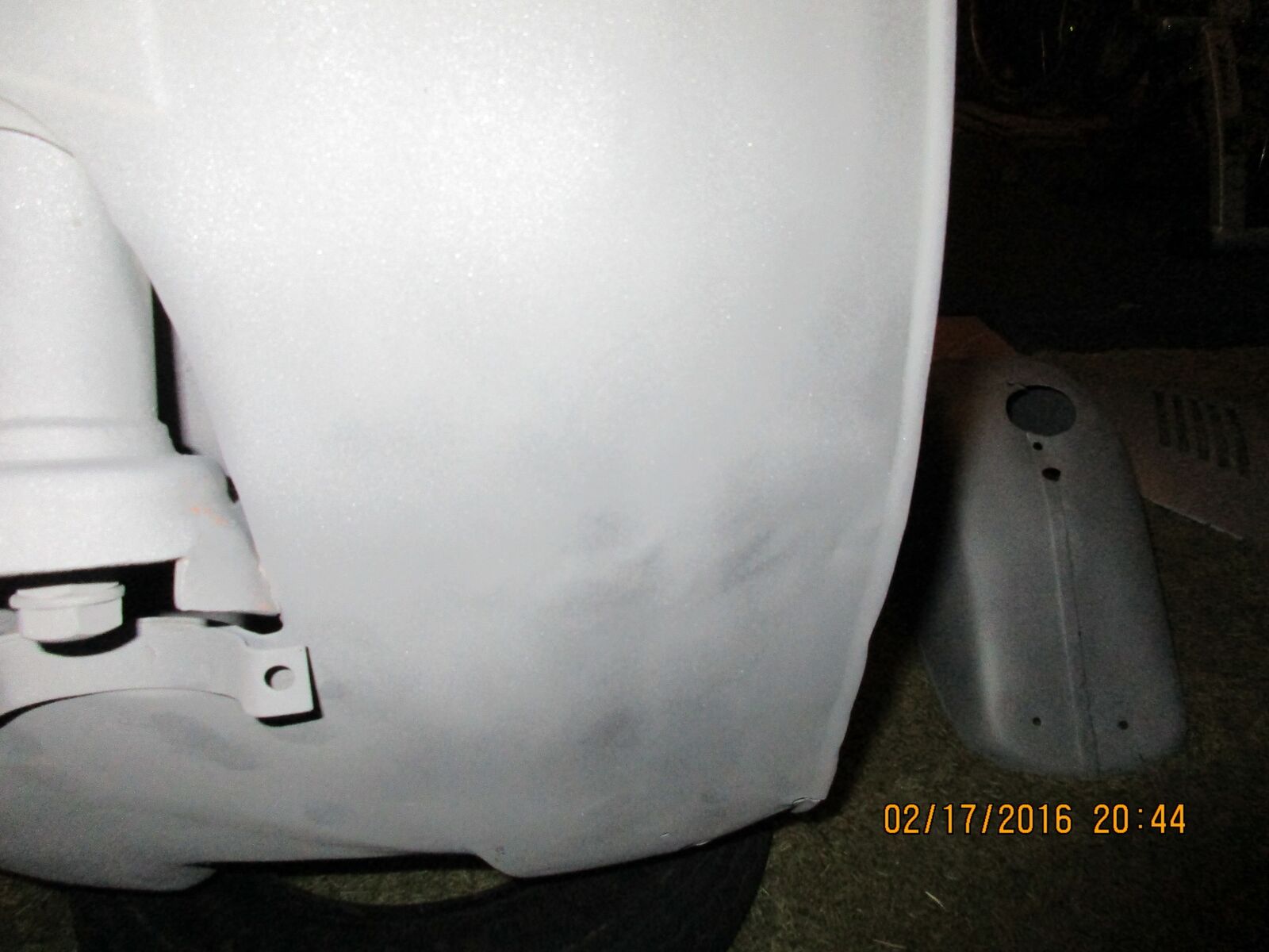

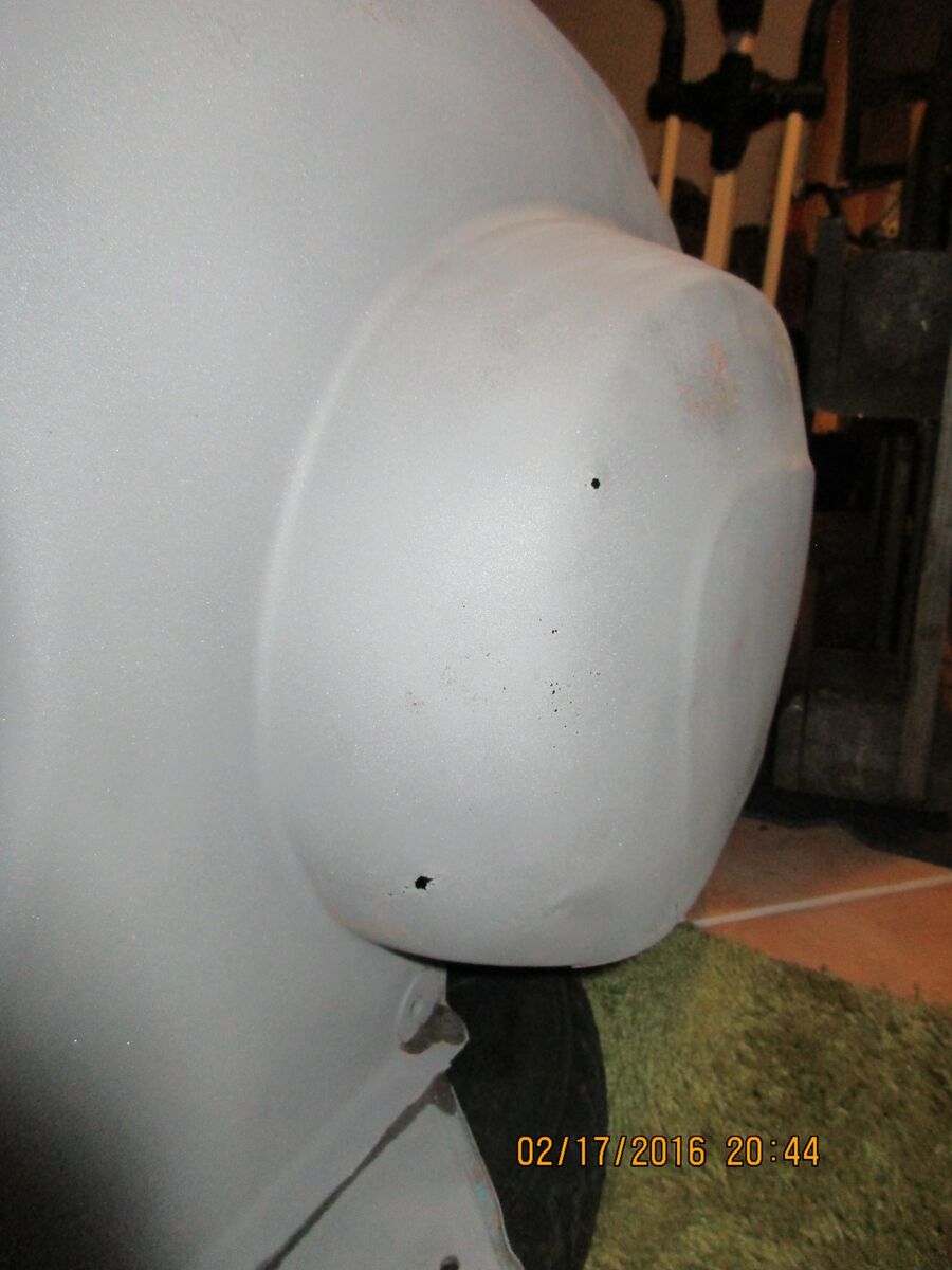

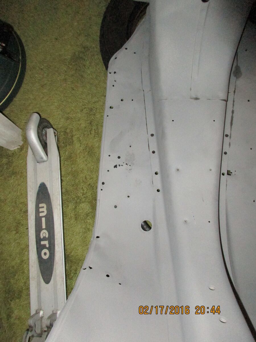

    Habe die Kame mal an die auffälligsten Stellen gehalten. z.B. Richtung Stoßdämpferaufnahme:

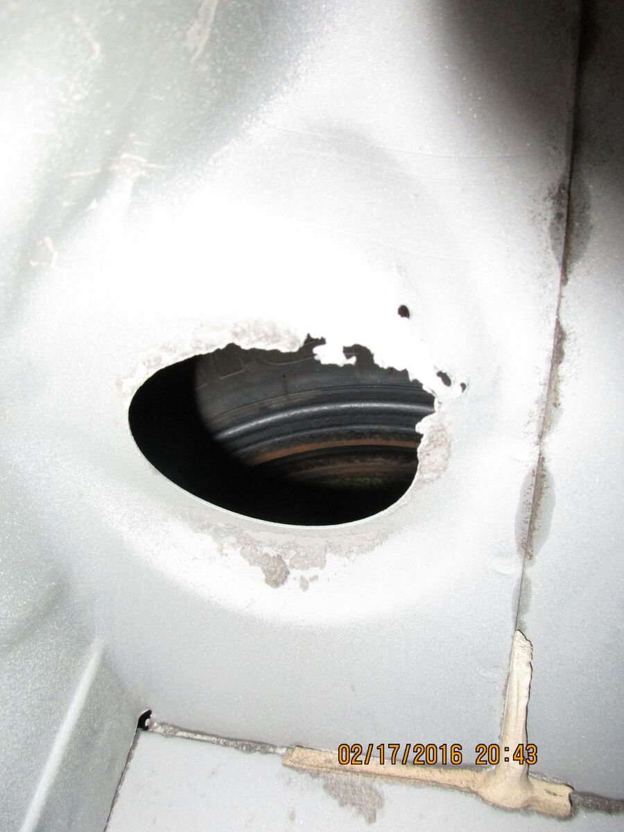

    Zwischen Vergaser und Einlassstutzen etwas Lochfraß:

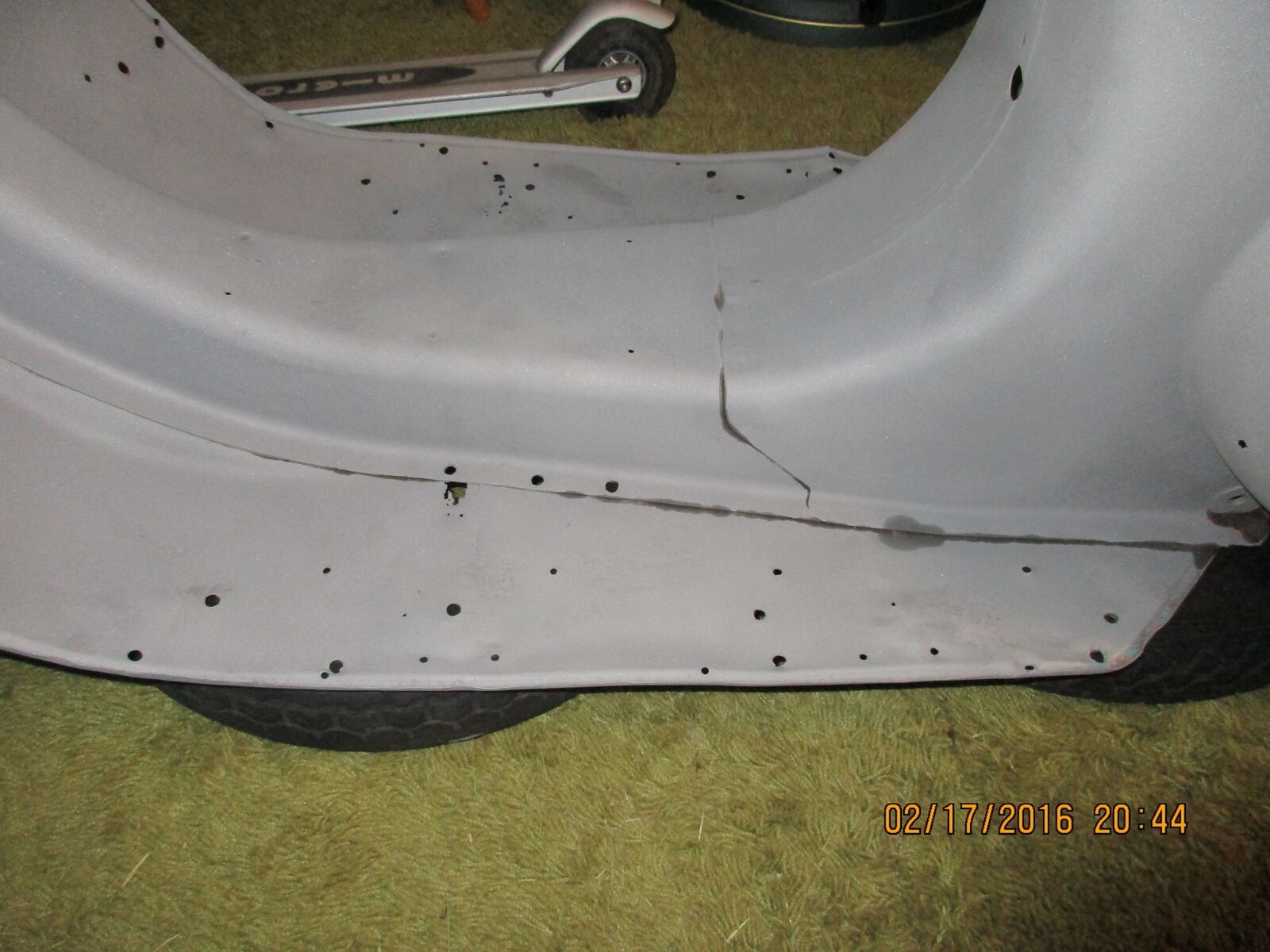

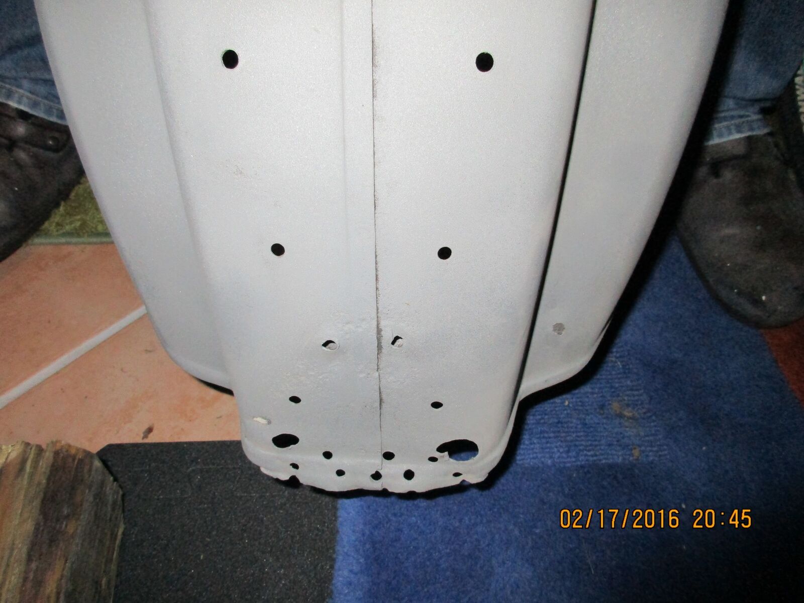

    Trittbrett links:

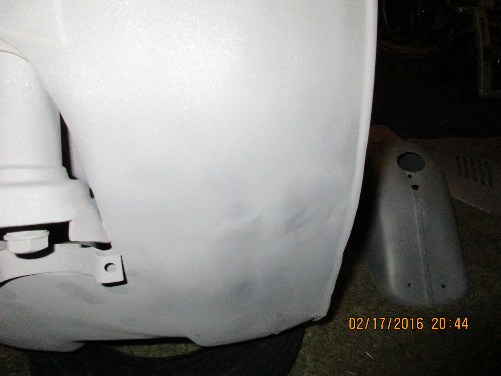

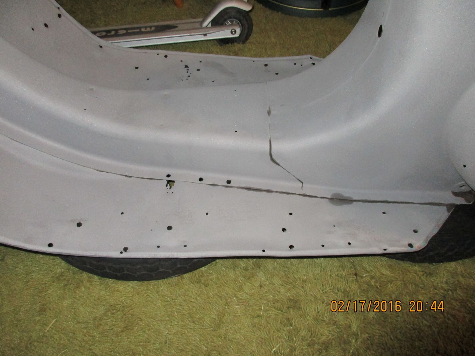

    Cellulite am linken Beinschild:
    Das rechte Trittblech passt zum linken:

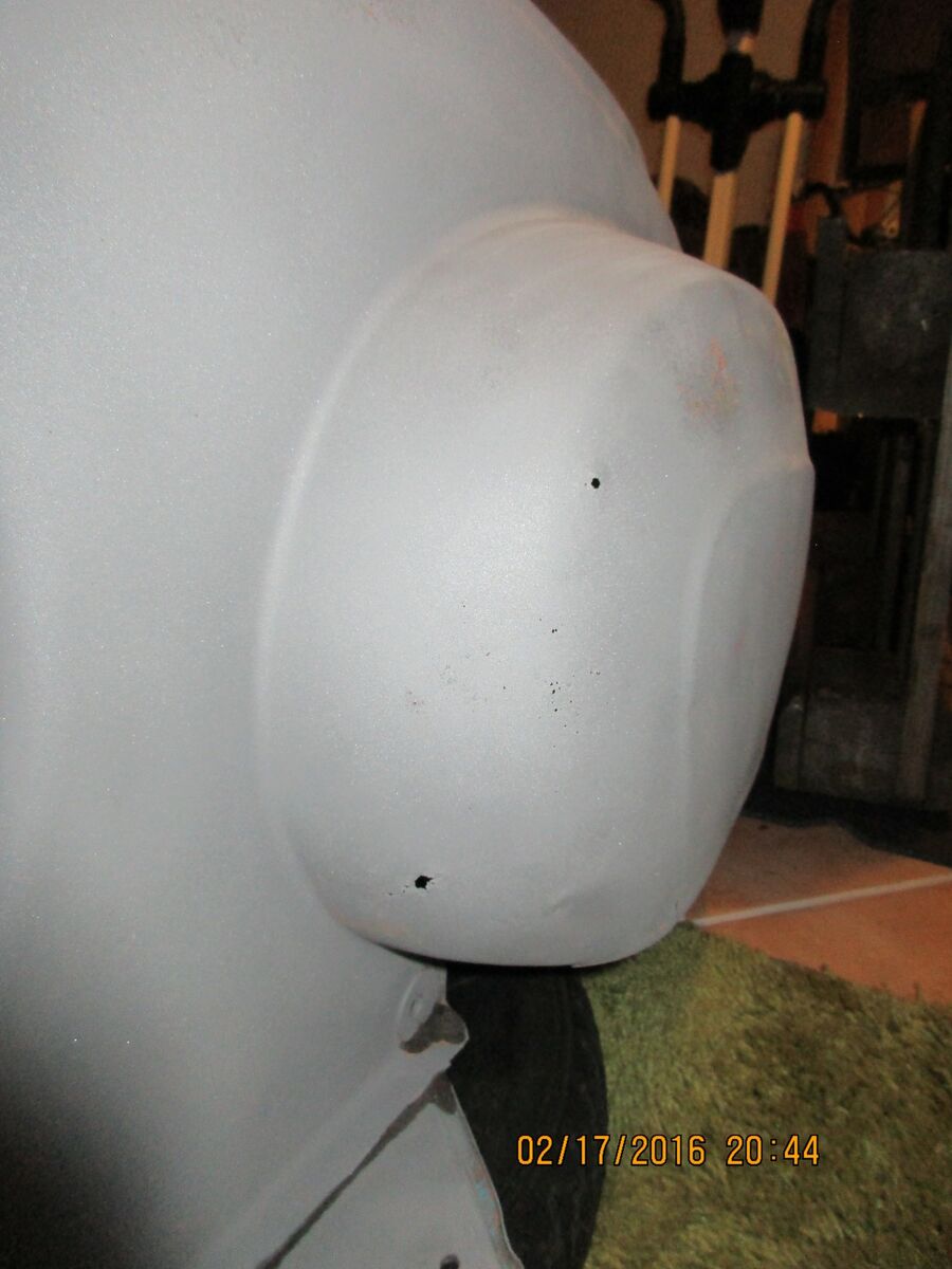

    Die dunklen Flechen auf der Seitenbacke sind die zusätzlichen Belüftungslöcher:

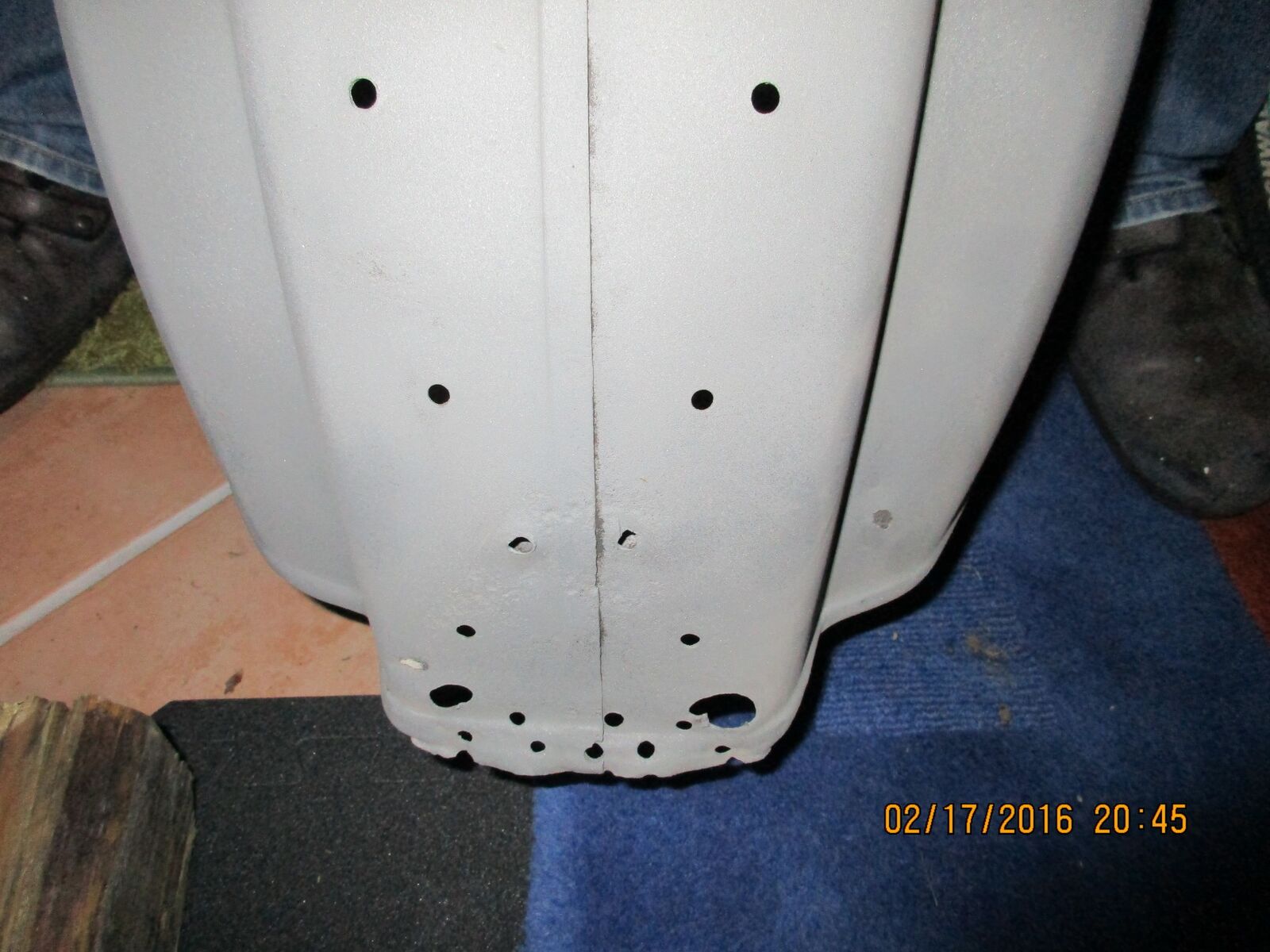

    Genug Löcher für ein Nummernschild sind auch vorhanden:

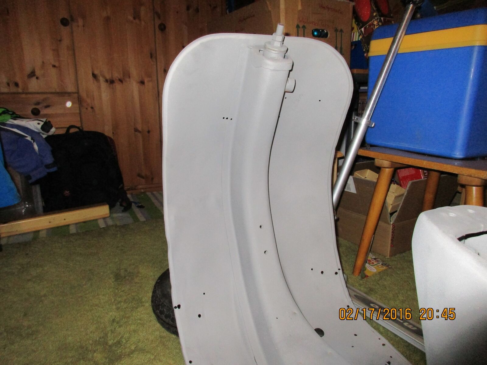

    Das Beinschild hat rechts oben definitiv eine Kaltverformung mitgemacht ... mittig vielleicht auch ... und links:
    Ich befürchte die Blechbasis ist halt doch etwas löchrig. Frau Bingele tendiert zu "Sperrmüll" und den Rest in Einzelteilen verkaufen, ich tendiere zu Reparaturblechen und der Farbe blu marina

    Löcher sind ein gutes Mittel für Leichtbauweise also mehr Power für jedes Loch, da Löcher fast nichts wiegen. :thumbup: Außerdem bekommen die Füße auf dem Trittbrett gut Luft.
    Gerox der Schuh der atmet. Schwarzwaldmädel die Vespa die atmet.

    ..zugegeben, bei ein paar Stellen bedarf es, eines etwas engagierteren Schweißers.
    nimm aber die Geschichte zum Anlass und lass Dir im Bereich der linken Seitenbacke ein Versteifungsblech an der
    Kante einsetzen, da enstehen bei den SF gerne mal Spannungsrisse !

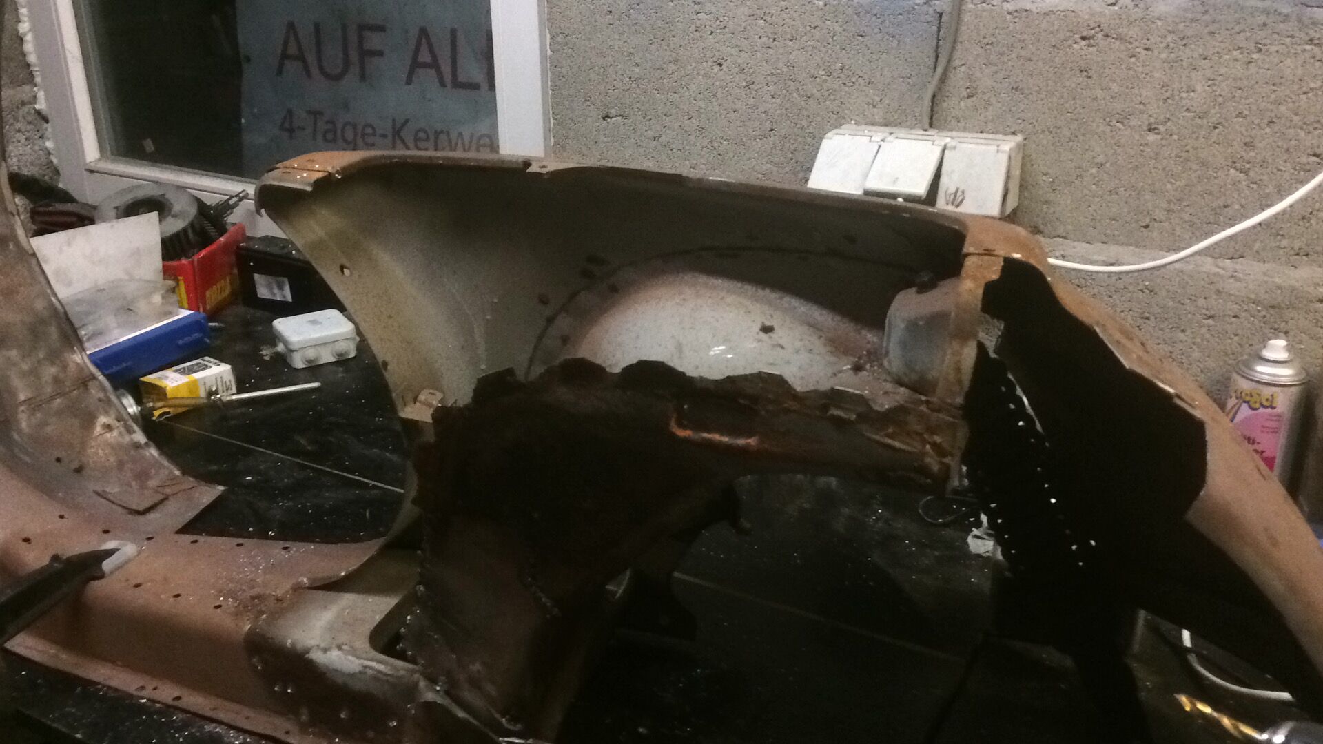

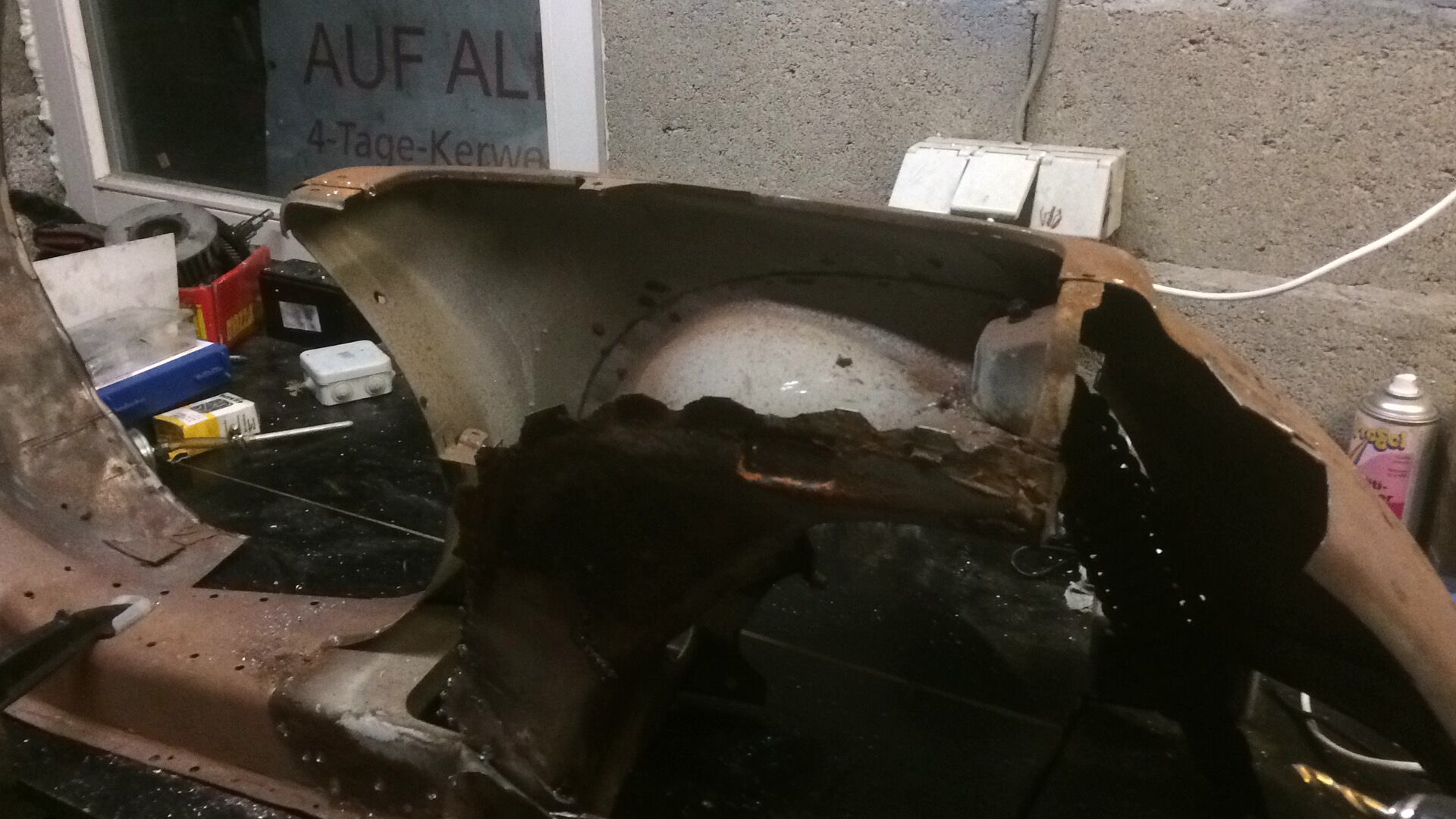

    stoßdämpferaufnahme tauschen... :-4 alter... ich sach ma so: das ist SOWAS vom zum kotzen. da musst du wirklich wissen was du tust.
    es gibt zwar ein reparaturblech, aber du bohrst hinten den halben rahmen auseinander um das alte blech rauszukriegen.
    nur mal ein nettes bild aus meiner werkstatt wo du erkennen kannst wo und wie das festgemacht ist....

    ich bräuchte etwas detailliertere fotos von dem desaster um sagen zu können, was man geschickterweise tut.
    zu retten ist der rahmen allemal, aber wenn ich ehelrich bin, ist es vermutlich günstiger, wenn man einen guten gesamteindruck am ende erreichen möchte, wenn man 500 euro für einen guten rahmen ausgibt.
    auch, wenn ich löcher nur schließe, ist es dennoch so, dass man, wenn man ehrlich ist, das beinschild tauschst, am heck blechle einsetzt, im hinteren motorbereich bleche einsetzen muss. der rahmen ist leicht schief und hat cellulitis überall. naja. wenn man das selber kann, kann man das machen, wunderschön wird der aber nicht mehr. das ist in meinen augen eher was für die ESC als für nen cremeweißen neuaufabau.
