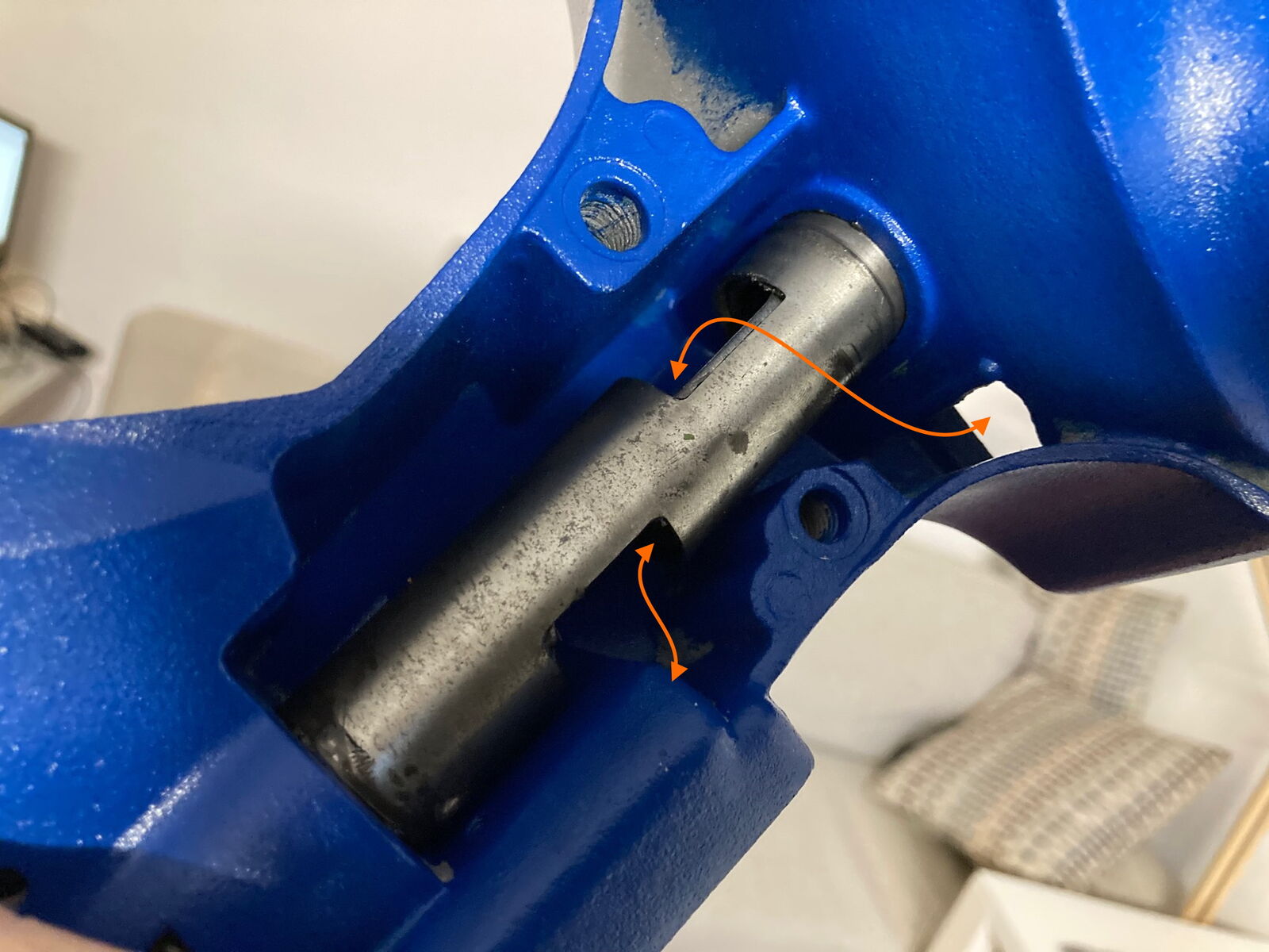

    Also hier die ersten Fragen zum Lenkkopf - habe mal mit orange versucht zu zeigen, wo ich unsicher bin:
    1. Gibt es für das Schaltrohr auch einen Halter, so wie für das Gasrohr?
    2. Wie verlege ich den Kabelbaumteil vom Schalter in den Lenkkopf?
      Über das Rohr, unter dem Rohr oder durch das Rohr bis in den Lenker?

    Zu Frage 1: ja, da gehören immer zwei ran, weil beide Rohre für die Lenkerendenblinker gegen Verdrehen gesichert werden.
    Zu Frage 2: die Kabel werden unter dem Rohr verlegt. In deinem Bild oberhalb des Rohres.

    wie es Volker schon gesagt hat, ich habe Dir mal ein Foto reingestellt.
    Bezüglich der Fixierungshalter der Lenkerendblinker da ist anscheinend der eine Fixierungsarm weggebrochen. Hat der Laden in Landsberg als Reproteil neu aufgelegt.
    Aber pass beim Bestellen bitte auf! Es gibt zwei verschiedene Ausführungen, welche sich in der Höhe unterscheiden. Das liegt an den verschiedenen Ankerplatten für die Seilzüge. Die waren mal aus Metall, dadurch wurde die längere Variante benötigt bzw. bei der Kunststoffankerplatte die stärker aufträgt, die kürzere Ausführung.
    Beim SIP ist leider nicht ersichtlich, welche Ausführung das genau ist, daher vorsichtshalber nachfragen. Ich gehe aber davon aus, dass es die kurze Variante ist.

    Die Platte in deinem Link dürfte die kurze Version sein. Wenn du jetzt die Halterung aus Kunststoff für die Seilzüge nimmst kommt die ganze Angelegenheit etwas höher und es sollte wieder passen.
    Das vermute ich zumindest mal ...

    Das sind die zwei unterschiedlichen Formen der Halterungen.
    Deine wäre die rechte Halterung.
    Bei den Lenkern ist es halt so eine Sache, da war die Kunststoffankerplatte eigentlich erst bei der Primavera ET3 verbaut. Bei den 50er Modellen war normalerweise die Ankerplatte aus Metall verbaut. Es kann aber durchaus sein, dass dann bei den späteren 50er Spezials (so ab ca. 1980), dann ebenfalls die Kunststoffankerplatte von Werk aus verbaut wurde.
    Du hast aber bei der Artikelbewertung einen, der sie auf einer V50 Spezial (Bj. 1980) verbaut hat und das Teil als passend beschrieben hat!

    Bist du sicher dass das passen wird? Steht ja extra drin, dass dies nicht für die V50 Trapezlenker ist. Hatte damals auch den Fehler gemacht und das Teil über die Explosionszeichnung geordert und es passte nicht. Sind schwierig zu bekommen. Musste damals auf das hier zurückgreifen (nicht ganz günstig)
    http://www.vespa-50.de/shop/halteplat…rab-v50-special

    Habe gestern noch Gronsdorf (vespa-50.de) dazu angeschrieben und habe folgende Antwort erhalten:
    haben wir bisher nicht im Shop gehabt, den Arretierer für die Blinkerrohre. Hab aber gerade geschaut und es wird inzwischen nachgefertig. Habe welche für die heutige Bestellung hinzugefügt und werde es wahrscheinlich ab Montag dann im Online Shop haben
    Ich schaue mir das nächste Woche nochmal an.
    DerEltener: Bei der "King Crab V50 Special" scheint keine Arretierung für die Blinkerrohre dabei zu sein. Sehe ich das richtig?
