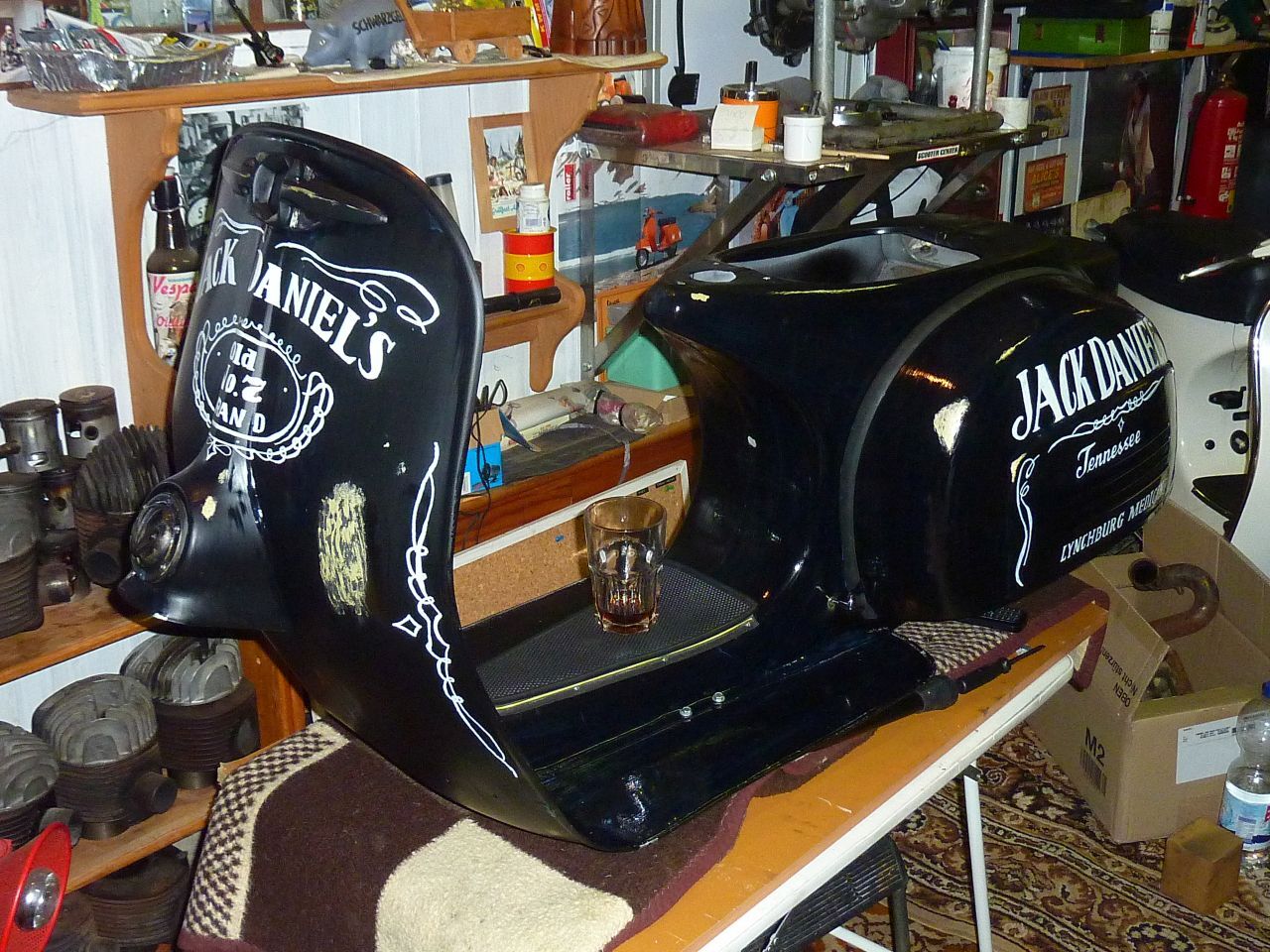

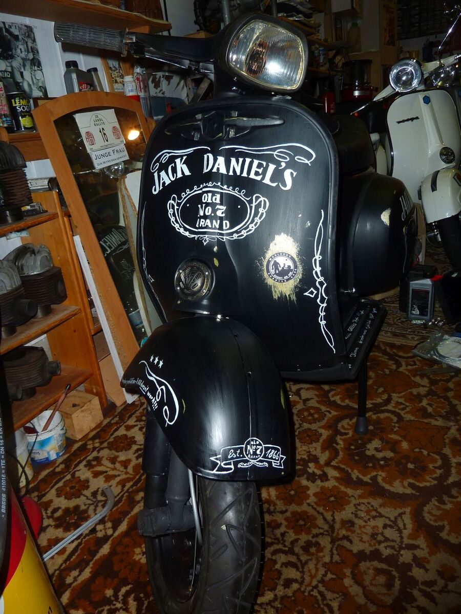

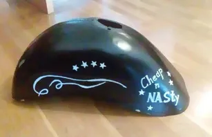

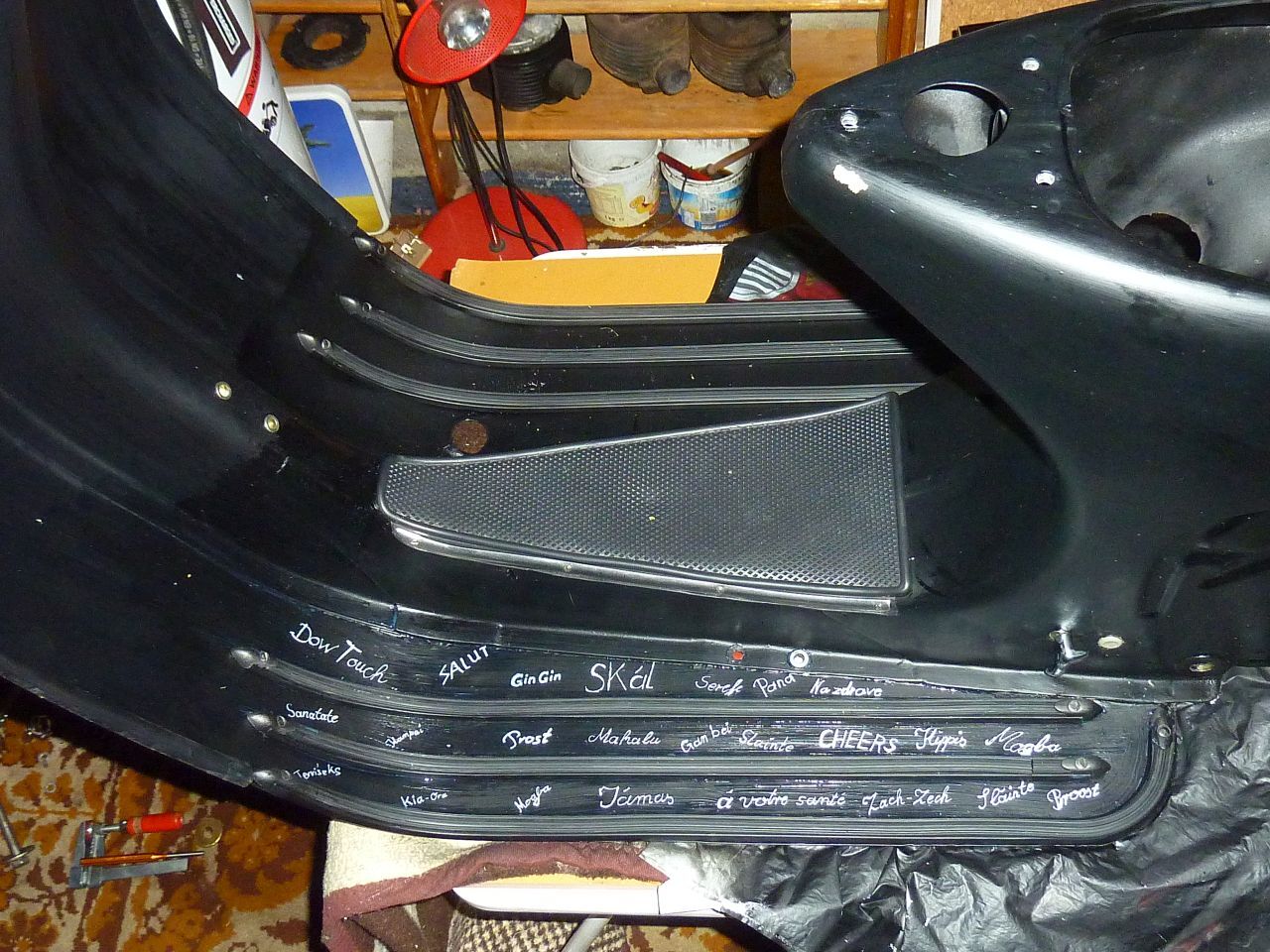

    geht schon..so bleibts^^
      • 87.51 kB
      • 246
      • 162.65 kB
      • 244
    • March 30, 2016 at 12:34
    • #82
    Wenn der Motor gut Sprit zieht und man sagt "Die säuft wie´n Loch!", kann man es ihr ob der Aufschriften nicht (mehr) übel nehmen... ^^

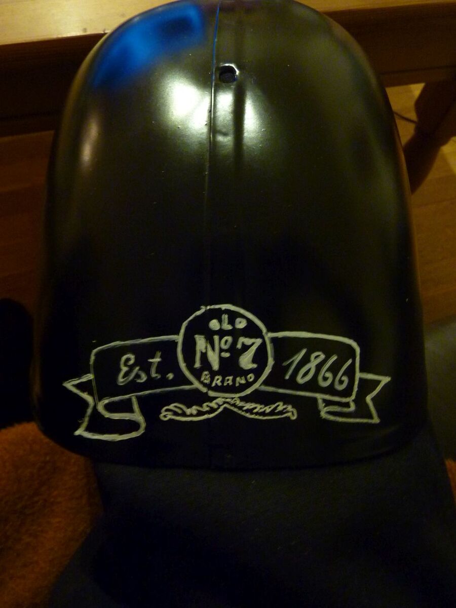

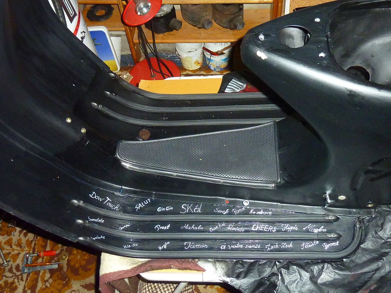

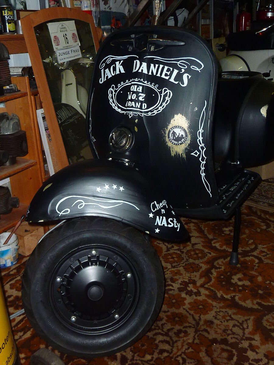

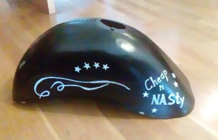

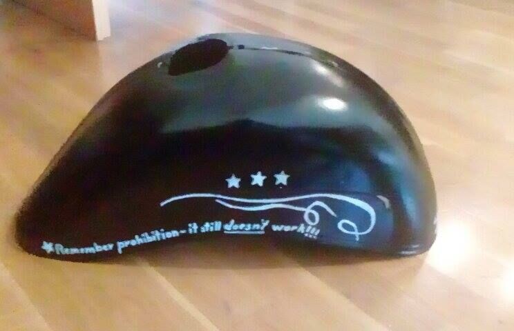

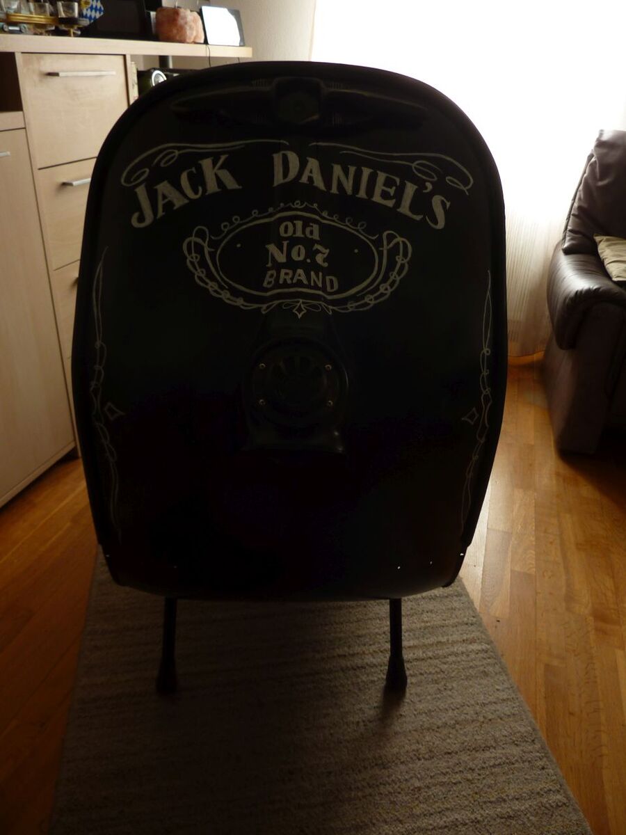

    Nachtrag Koti...
      • 87.63 kB
      • 256

    Holgi, sehe ich dich bald in der Glotze bei "Fast´n Loud" als Pinstriper? :D

    • March 31, 2016 at 21:12
    • #85
    Nein...Holgi kotzt gerade <X
    habe das gedachte heute erst versucht..clever..bischen spät..
    und zwar dachte ich, es einfach mit owatrol zu versiegeln....
    und der drecksedding.. verläuft....
    hätte ich nicht erwartet.. auf jeder Scheisshaustür hällt das zeug, (schwarz) aber der weisse..ist löslich...kotz..
    also drüberstreichen ist nicht.... vielleicht sollte ich versuchen zu nebeln??
    bei einmaligem tupfen gehts..alledings ist die schicht dann sehr dick
    :S

    kommt drauf an, wie die eddings gebunden sind... wenn alkoholgebunden verlaufen die sofort mit owatrol. edding ist hierfür auch echt nicht das richtige. du brauchst den entsprechenden alkydharzlack oder den entsprechenden nitrolack (einbrennen bei 40°) und dann 2k klarlack.

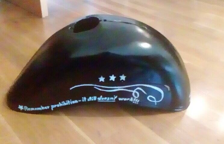

    okay.. fakt ist.. es ist jetzt so.. und ich brauch nen weg, das zu fixieren...

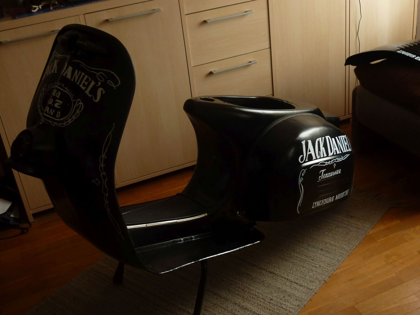

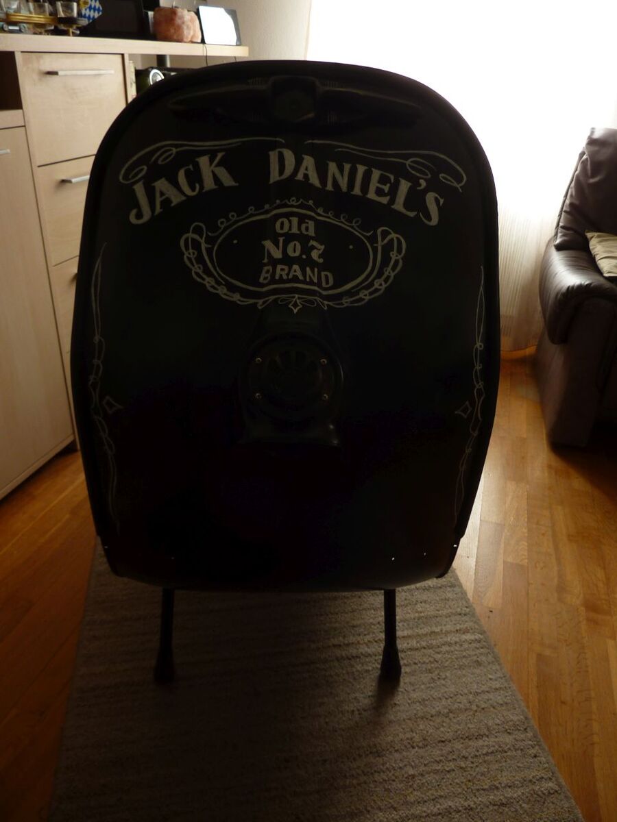

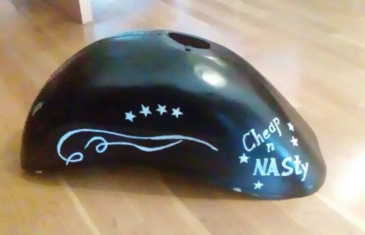

    langsam gehts weiter.. viel zu langsam :P
    Dann geht der Spass mit den Sprint Leisten an Px weiter :P

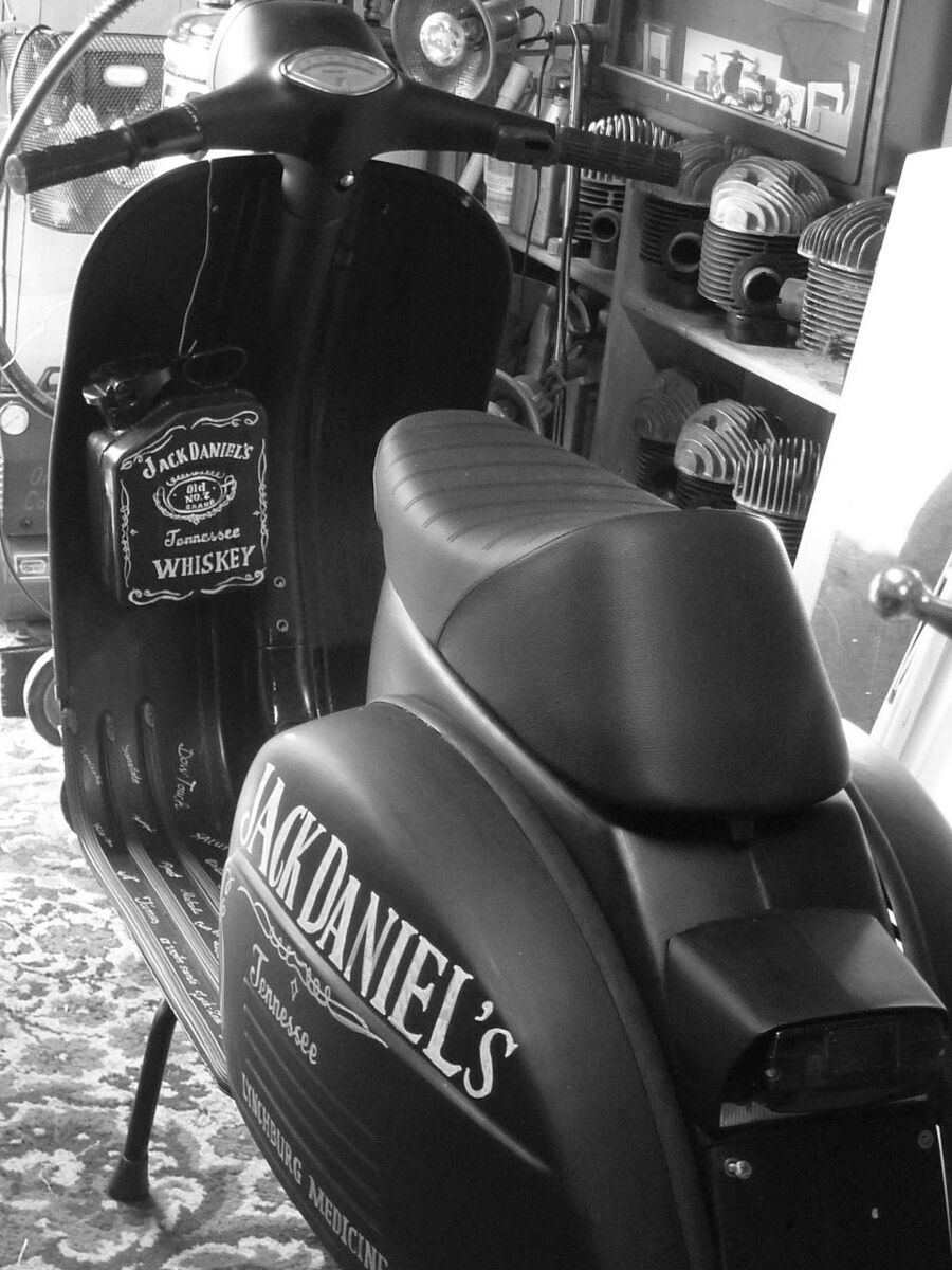

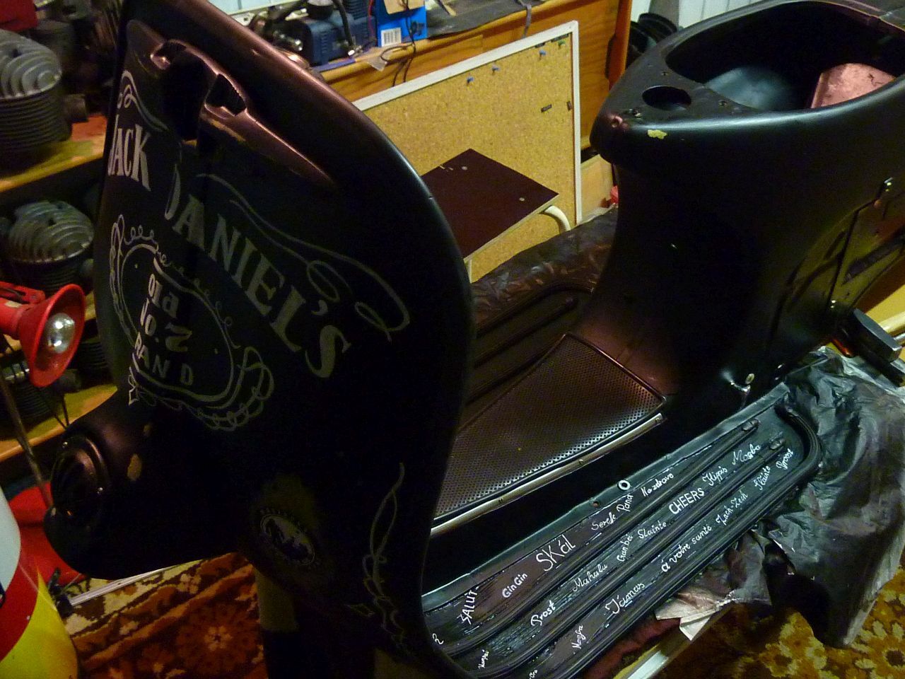

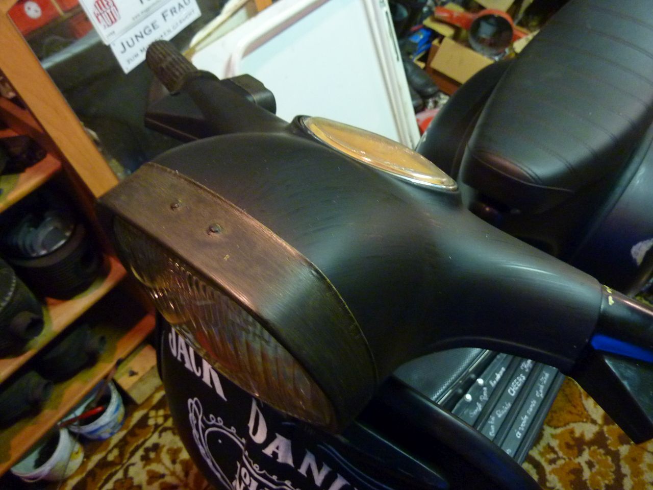

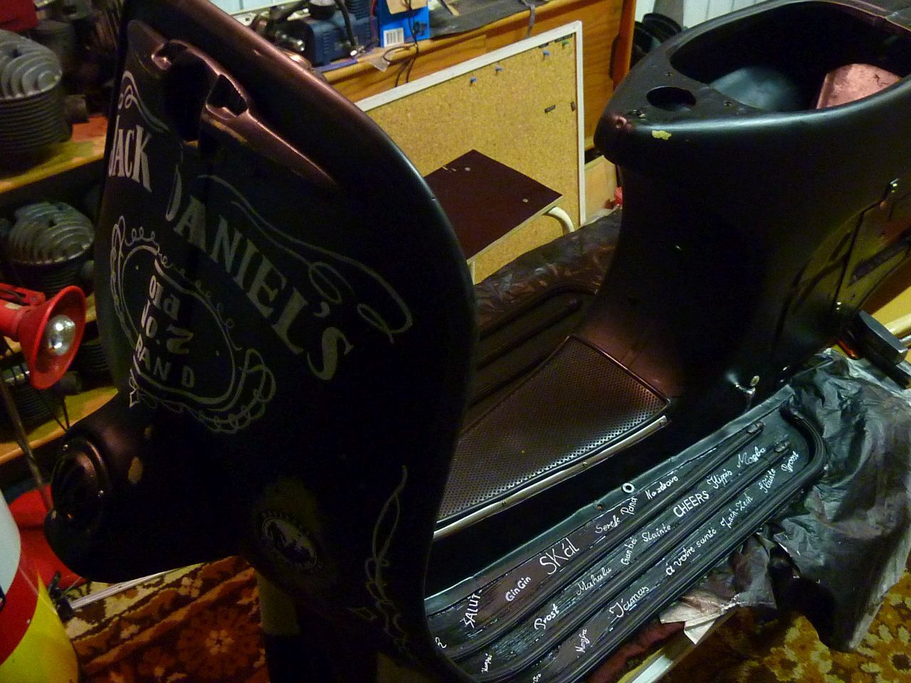

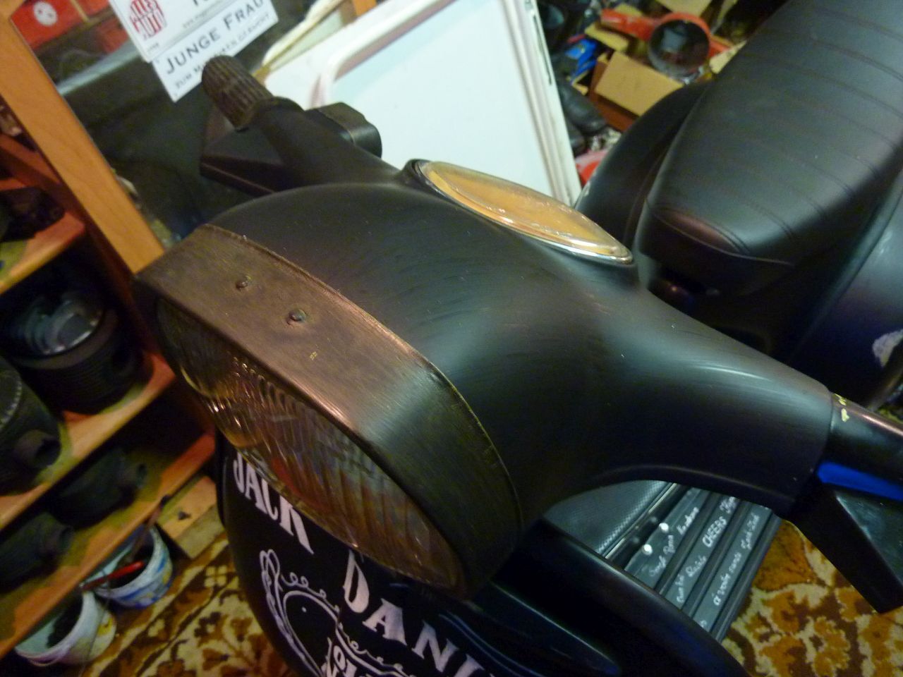

    Heute nach ein paar std. Rasenmähen noch dazu gekommen die Trittleisten anzubringen... mir gayfällt :love:
      • 251.54 kB
      • 1,280 × 960
      • 218
      • 191.09 kB
      • 1,280 × 960
      • 246

    Tagesziel heute..Gabel und bremse Überholen.. :thumbup:
    Haupständer, Stossdämpfer und Unterbodenschutz...
    das schlimmste kommt jetzt.. Kabelbaum :S

    derweil so angepasst, das der Lenkkopf sitzt :love:
      • 193.31 kB
      • 219
      • 139.55 kB
      • 1,280 × 960
      • 222

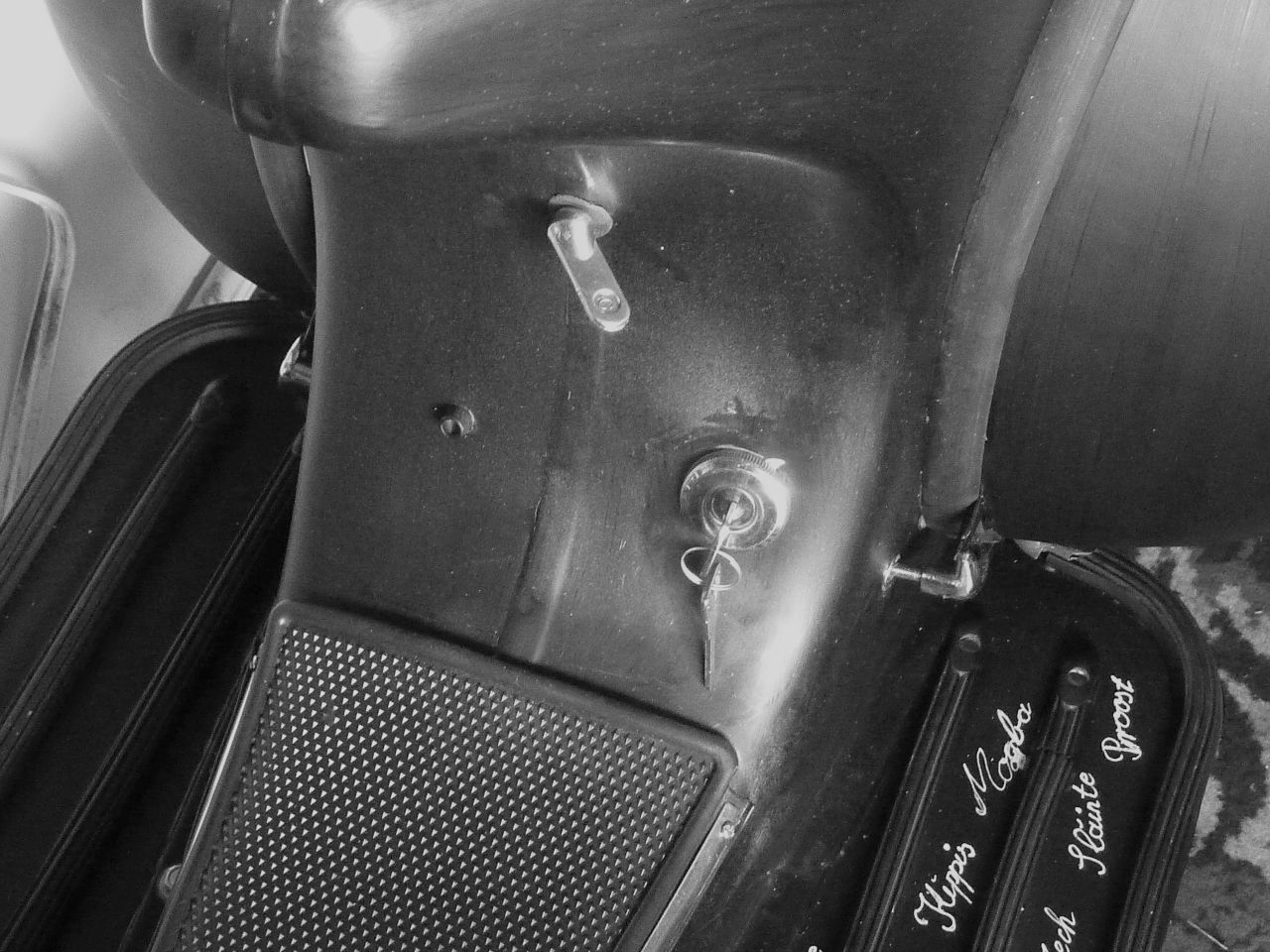

    heute Erstmal nen Platz fürs Zündschloss gefunden...
