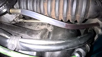

    Hallo Kollegen, habe heute Abend mal einen kleinere Ausfahrt mit dem Roller getätigt.
    Und tatsächlich ist inzwischen schon das Zweitaktöl im Schlach mittig von Rahmen und Vergaserwanne zusehen ...morgen nochmal die gleiche Strecke und das Zweitaktöl ist hoffentlich in der Ölpumpe angekommen!!!
    Der Motor dreht locker über 8000 Umdrehungen im 1. und 2. Gang ...aber im 3. Gang verhungert der Motor ? Hoffentlich ist es nicht das "halb voll Tank-Problem".
    Oder liegts dran dass der Motor noch Luft statt Zweitaktöl bekommt (natürlich habe ich erstmal Gemisch im Kraftstofftank) ?
    Gruss siegfried.lakeit

    • December 23, 2015 at 05:32
    ...na ja den erwähnten Zug am Schläuch´l hättest aber schon machen können!
    und die (oder ähnliches) würde ich sehr wohl auch noch setzen, wäre blöd wenn sich der Schlauch selbstständig macht,
    nachdem du auf reinen Super umgestiegen bist!

    • December 24, 2015 at 16:40
    Mit der Leistung würde ich mich auch erst befassen, wenn Du wieder ausschließlich mit Getrenntschmierung fährst. Im Moment mit der kombinierten Schmierung oder reinen Gemisch Schmierung passt vermutlich auch die Vergaser Bedüsung nicht.

    • December 25, 2015 at 19:35
    Hallo Kollegen,
    zwischenzeitig hat sich der Ölschlauch vollständig gefüllt... somit sollte wohl bald das Gemisch korrekt in den Motor kommen.
    Nachdem ich nun soweit bin, werde ich nun meine Probierphase soweit abschliessen und nun auch die fehlende Schlauchklemme montieren.
    Desweiteren habe ich nie die Motorleistung bemängelt.
    Ich versuchte zu schildert dass mir der Motor aktuell im 3.Gang verhungert(nun auch mit vollen Kraftstofftank) ...daher hoffe ich das IGEL59 recht hat(aktuell ist mir auch das Zündkerzelbild zuhell).

    ..und wenn das Ding dann läuft, unbedingt die Lüfterradabdeckung gegen eine von der PX ändern. Auch ganz
    wichtig, die Bedüsung komplett je nach dem ob getrennt oder Gemischschmierung gefahren wird ändern.
    Sie bekommt mehr Kühlung und auch dann läuft eine Cosa, wie sie soll, als Alltagsfahrzeug sehr zuverlässig.
    Übrigens, sollte die Ölversorgung schon schneller funktionieren. Die Ölpumpe in der Vergaserwanne hat einen kleinen
    O-Ring. So wie ich das hier verfolgt habe, hat die Pumpe etwas wenig Förderleistung. Geh`der Sache nach,
    nicht das der O-Ring schon "zerfuzzelt" ist.

    • December 29, 2015 at 18:29
    Da stimmt was nicht. Wenn Du den Ölschlauch von der Vergaserwanne abziehst, muss da Öl rauslaufen.
    Dann vollständig mit Öl gefüllten Schlauch wieder an der Zuleitung zur Ölpumpe anbringen und dann 1-2 Liter Mischung
    tanken und fahren (in der Regel hast Du jetzt (kleine) Luftblasen in der Leitung, wenn Du den Kickstarter trittst, sollten die Luftblasen in Richtung Ölpumle wandern).
    Die Ölpumpe entlüftet sich dann selbst.
    Bei Dir ist der Schlauch halbleer, entweder reicht bei dieser Vorgehensweise der von der Ölpumpe erzeugte Unterdruck nicht aus
    oder die Pumpe ist hinüber (wohl eher selten) oder es kommt kein oder zu wenig Öl aus dem Tank.
    Also: Schlauch ab, hängen lassen, dann muss Öl fließen. Dann weiter vorgehen, wie gerade beschrieben
    Wenn kein Öl kommt, dann liegt der Fehler irgendwo im Tank/Flansch/Schlauch.
    Nimm das Ernst, sonst klemmt die die Kiste weg.
    Gruss Matthias
    Gruss Matthias

    • December 30, 2015 at 22:38
    Puuh ... Glück gehabt!!!
    Denn aus dem freihängenden Schlauch vom Zweitaktöltank läuft das kaum selbstständig heraus.

    • December 31, 2015 at 09:11
    ich habe noch nie "öl aus dem schlauch rauslaufen" sehen. das tropft nach ner halben ewigkeit vll eine kleinigkeit. das ist zu viskös um zu "laufen" ist schließlich öl und kein wasser.
    beim treten des kickstarters siehst du auch nicht, dass sich was bewegt. selbst im standgas musst du dir die luftblasen mit kuli markieren um zu sehen, ob sich da was bewegt hat. das was nach meiner erfahrung an den ölpumpen gelegentlich kaputt geht sind 4 dinge:
    a) das antriebsritzel unter der kupplung bricht (selten), höchstens bei "tuningkupplungen" mit superharten federn oder/und defektem kupplungsseitigem kurbelwellenlager
    b) die dichtung des ölpumpengehäuses wird undicht (sehr selten, wenn keiner dumm dran rumgemacht hat)
    c) die schraube des ölansaugstutzens am ölpumpendeckel löst sich manchmal.
    d) und suuuuuuperselten bricht die feder unterhalb der eigentlichen ölpumpe "dem ölpumpenzahnrad".
    wenn du das checkst, dann funktioniert das ding. von der "kompelett defekten ölpumpe" wie sie hier so oft zitiert wird, habe ich noch nie was gesehen. die funktionieren eigentlich immer.
    lustig finde ich immernoch "das öl muss da rauspullern" alter. da pisst nix raus. checks halt.
