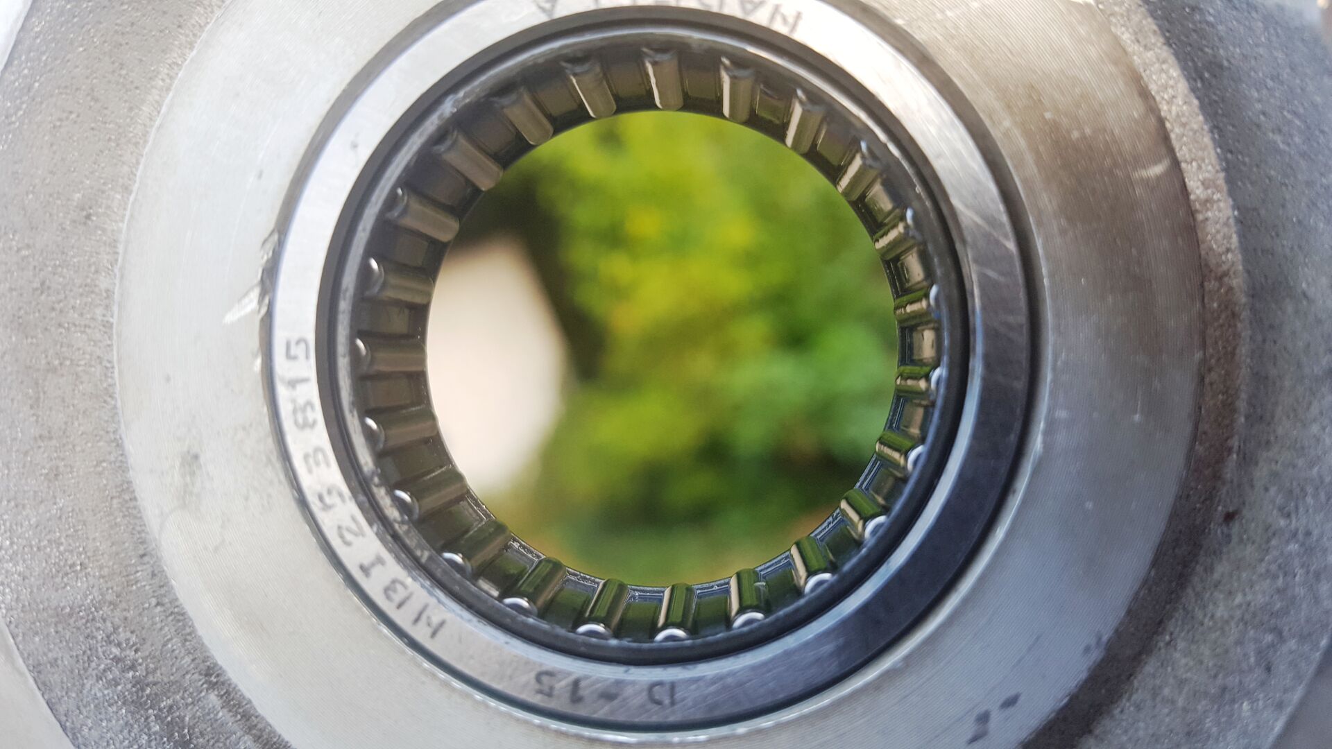

    Hallo Vespa Gemeinde,
    Heute habe ich den Motor soweit fertig gemacht Lager einbau etc.
    Beim einschlagen des Nadellagers der KW Limaseite, sind mehrere Nadeln raus geflogen 8|
    Die Nadeln konnte ich ohne Probleme wieder rein stecken!
    Jetzt weiß ich nicht ob das Lager hinüber ist, und ich lieber ein neues besorge.
    Zum Vorgang, Lager eingefroren, Gehäuse Warm gemacht, Lager angesetzt, leichte schläge mit Kunstoff Hammer, dann Teflon Platte auf gelegt und mit Hammer ein getrieben.
    Erst wollte das Lager nicht richtig rein, durch ein paar kräftige schläge ging es dann.
    Dabei sind einige Nadeln raus gesprungen.
    Was meint Ihr? Lager Schrott und lieber ein neues, oder brauche ich mir da keine Sorgen zu machen?

    • October 3, 2016 at 15:25
    • #127

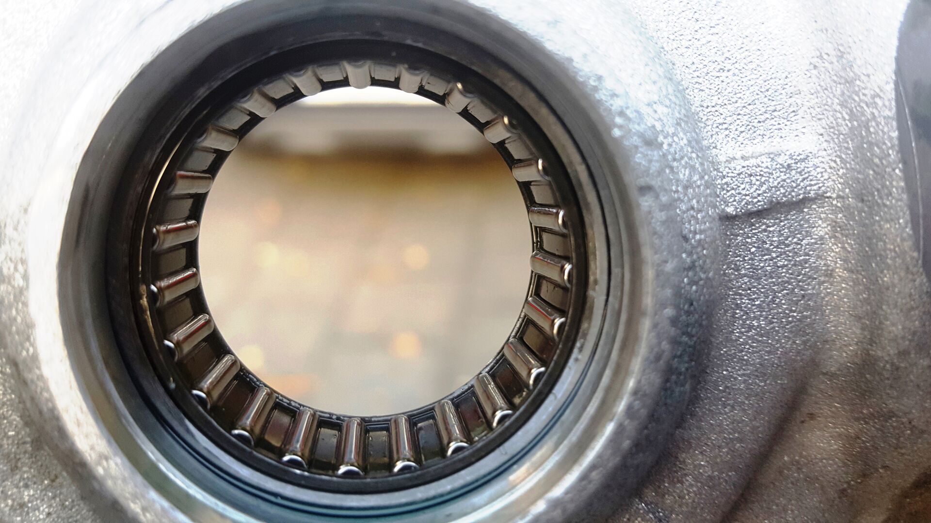

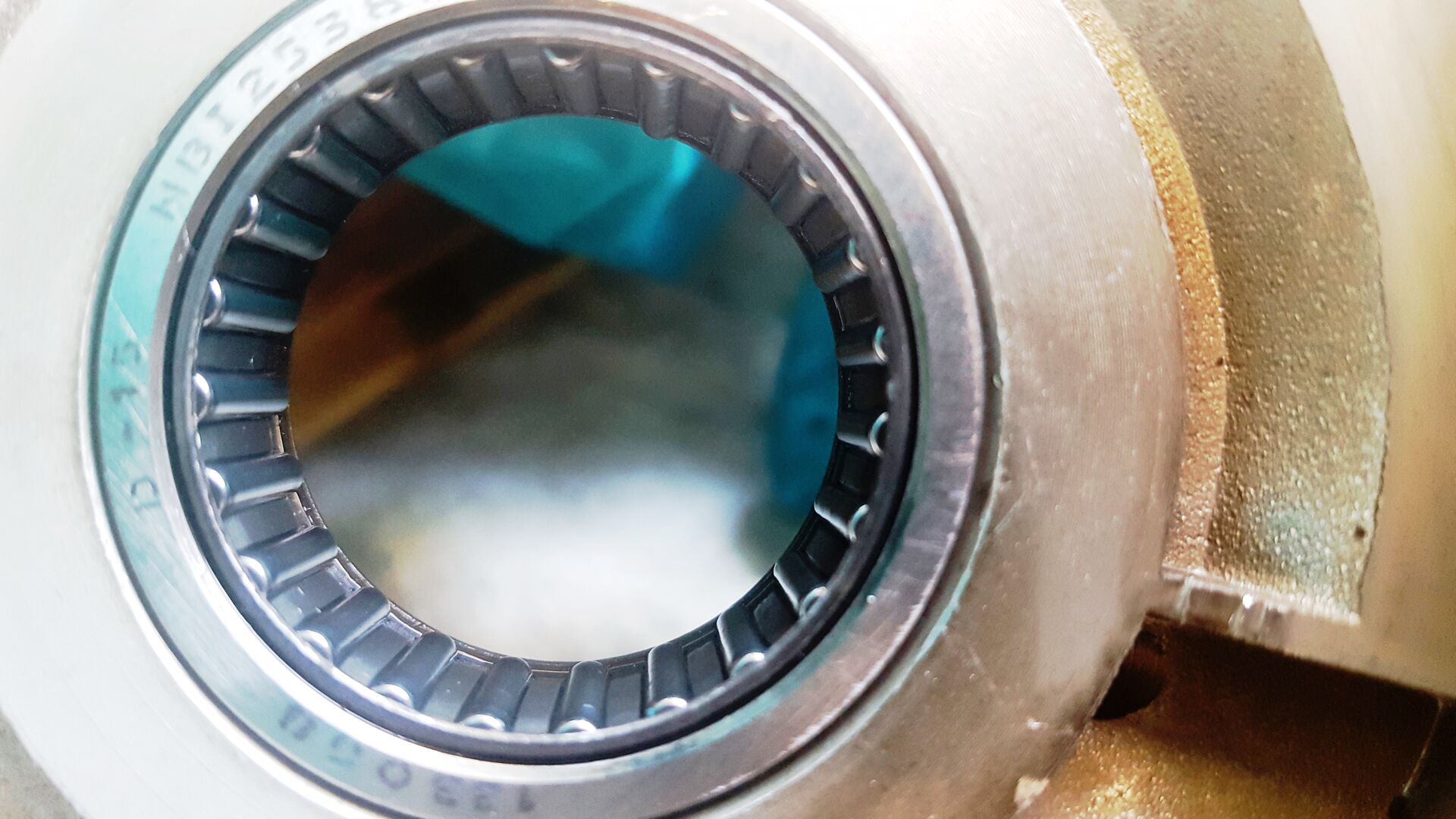

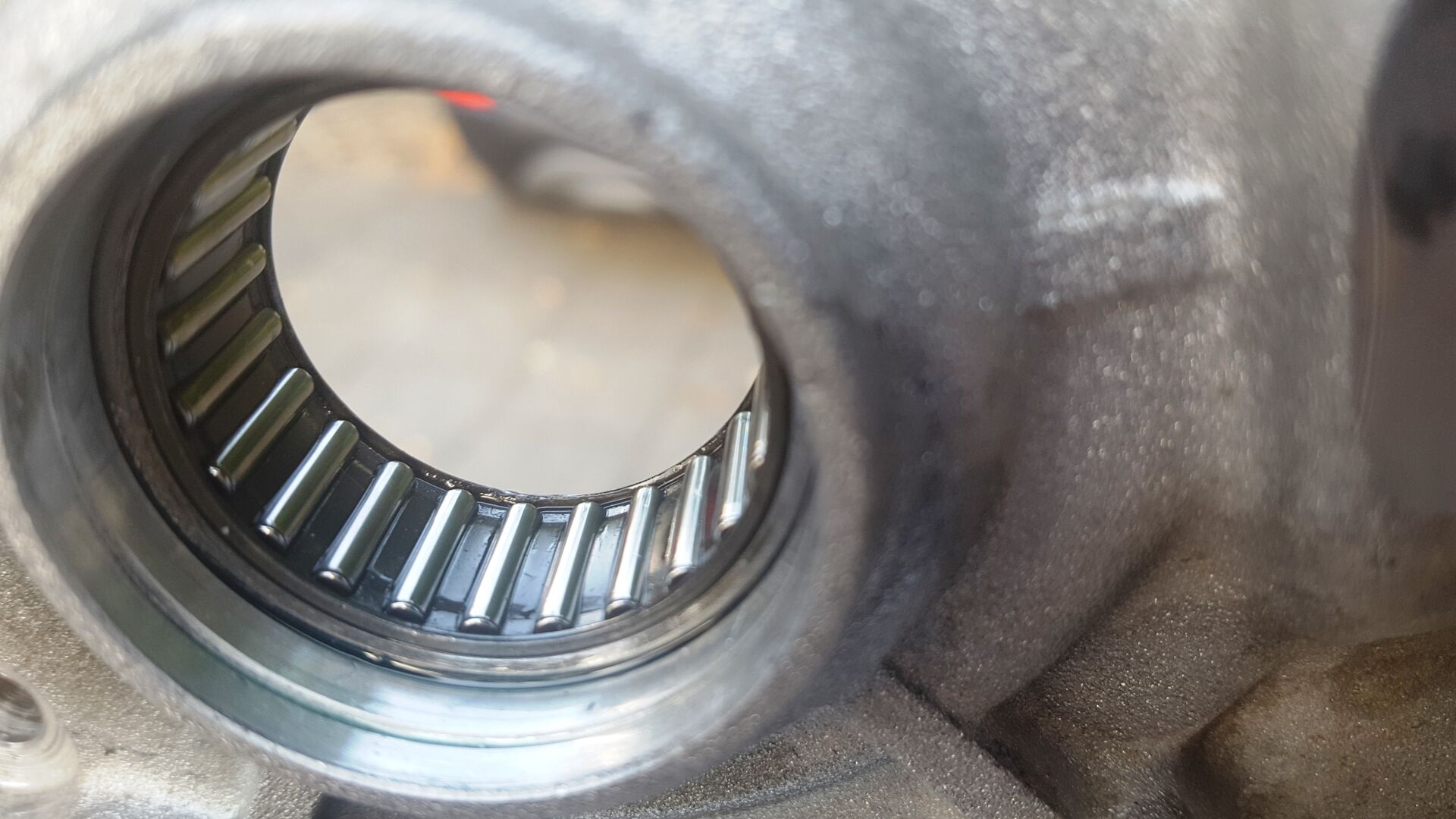

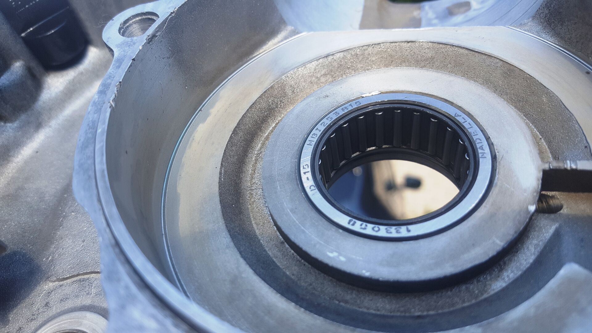

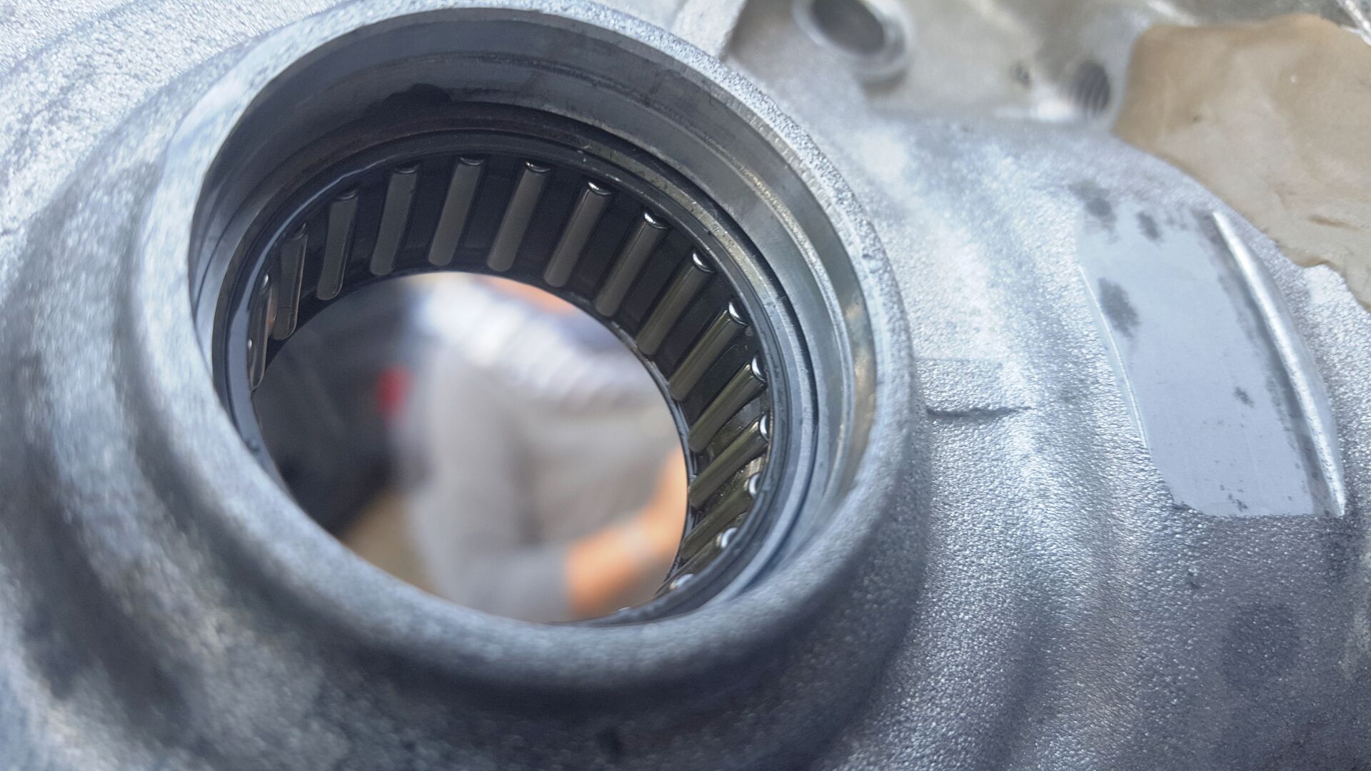

    so ich habe mal ein paar Bilder gemacht.
    Das Radial Spiel ist kaum spürbar, nur beim genauen hinsehen erkennt man eine minimale auf und ab bewegung.
    Lediglich wenn ich die Welle drehe gibt es minimale Knarz geräusche, wie als wenn feiner Dreck im Lager wäre.
    aber die gleichen geräusche habe ich auch beim Antriebswellen Lager in der kleinen Motorhälfte.
    von daher stufe ich das als normal ein.

    • October 3, 2016 at 16:06
    • #128
    Beschädigungen seh ich jetzt keine, aber das ist glaub noch nicht ganz drin. Sieht man auf dem zweiten und dem vorletzten Bild. Da fehlt nach meinem erachten noch ca 0,5- 1mm

    • October 3, 2016 at 17:18
    • #129
    ja gut erkannt, da war noch etwas Luft.
    aber lass ich es jetzt drinn oder neu???

    • October 3, 2016 at 19:37
    • #130
    Vielleicht ist das Geräusch mit Öl weg.

    • October 3, 2016 at 20:23
    • #131
    Der Käfig hat ja seitlich keine Beschädigung vom reinkloppen... Die Nadeln haben halt ohne den Innenring keine grosse Arretierung. Ist mir auch schon mal passiert, hab das Lager damals drin gelassen.... läuft bis heute ohne prob

    • October 4, 2016 at 11:29
    • #132
    ich lasse das Lager jetzt einfach drinn und schaue was passiert.

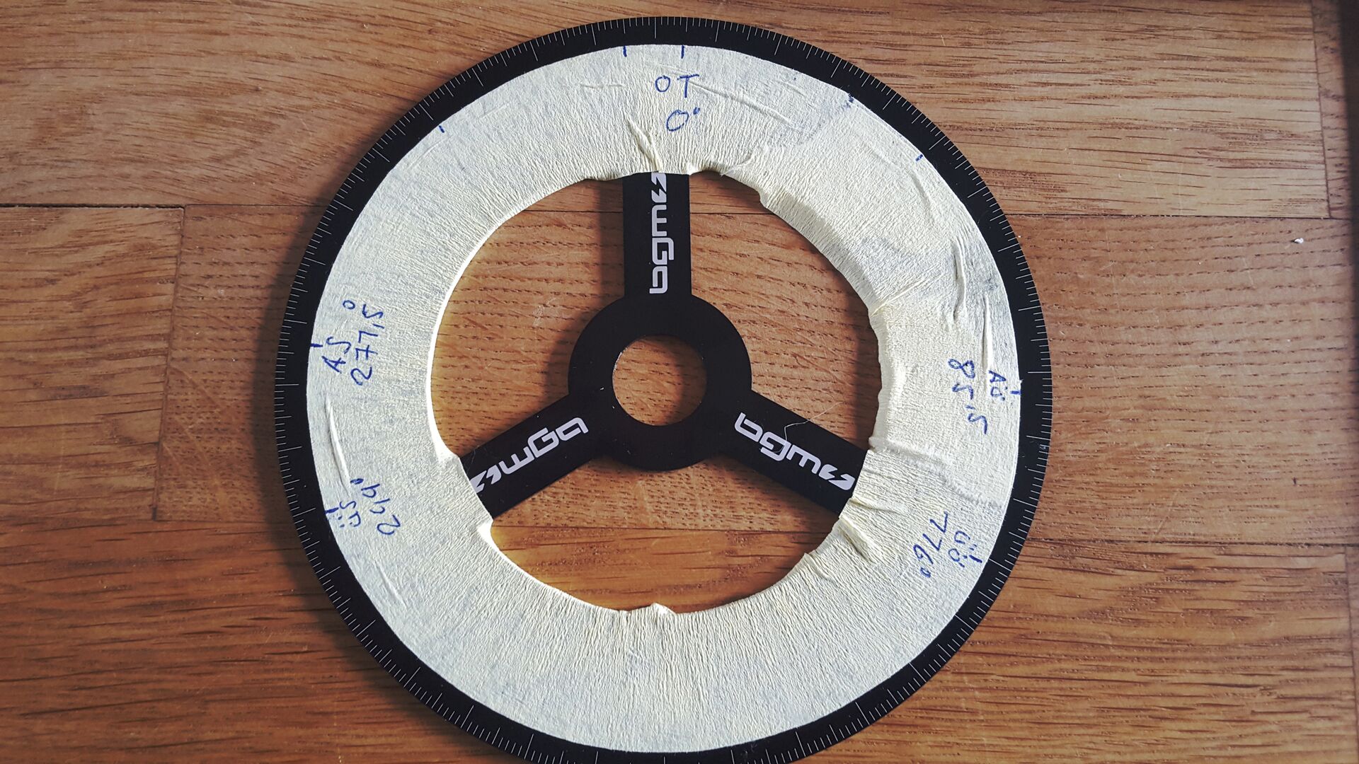

    so ich hab jetzt mal die Steuerzeiten gemessen, bzw versucht ich hoffe das die werte so passen.
    OT und Gradscheibe auf Null, und Gradscheibe gege den Uhrzeigersinn gedreht, aber ich glaube das war schon falsch X/
    Fußdichtung: 0,2mm
    QM: 85,5 mit Mikrometerschraube gemessen.
    AS Ö: 85,5
    ÜS Ö: 116
    ÜS S: 244
    AS S: 271,5
    ich hoffe damit kann man etwas anfangen, oder muss ich nochmal ran ?(

    so ich hab jetzt mal eine 0,5mm Fußdichtung verbaut.
    jetzt bekomme ich ein QM von 1,02 bis 1,03mm dieses maß wird allerdings zur Kolben mitte immer kleiner????? ist das normal?
    die steuerzeiten verändern sich so gut wie kaum! lediglich im Mikrobereich, diese ist mir der Gradscheibe kaum Meßbar.
    letzendlich komme ich auf eine Auslaßzeit von 192 Grad und eine Überströmzeit von 128.

    passt doch? quetsche ist halt etwas wenig. je nach kopf sollte die quetsche langsam nach innen aufgehen. wie stark sie das tut ist unterschiedlich. tw ist der kopf auch bewusst parallel zum kolben gearbeitet

    Hab ich den Grundsätzlich richtig gemessen?
    wo sollten sich die Steuerzeiten und das QM den in etwa einpendeln?

    Qetschmaß bei 1,3. und sollte natürlich zur Mitte hin eigentlich nicht kleiner werden, da sonst die Klopfneigung erhöht wird.
