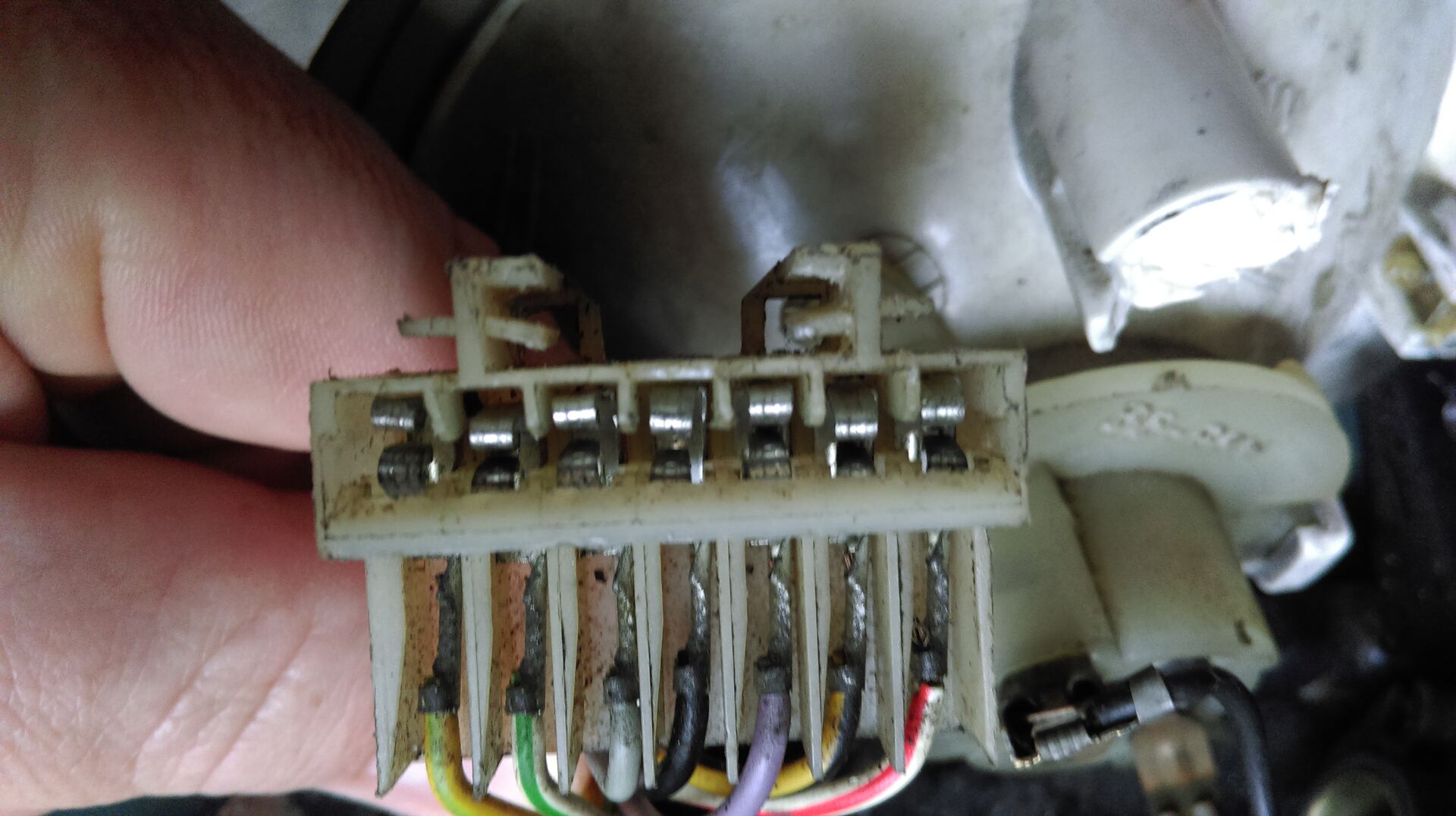

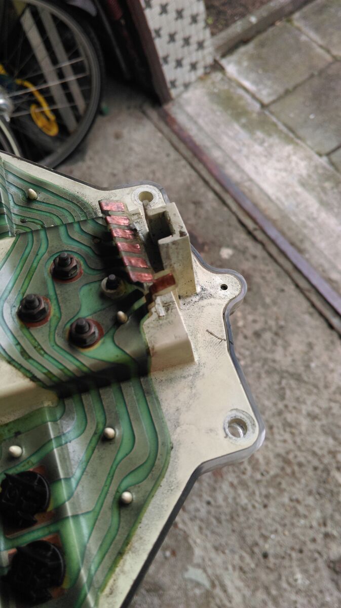

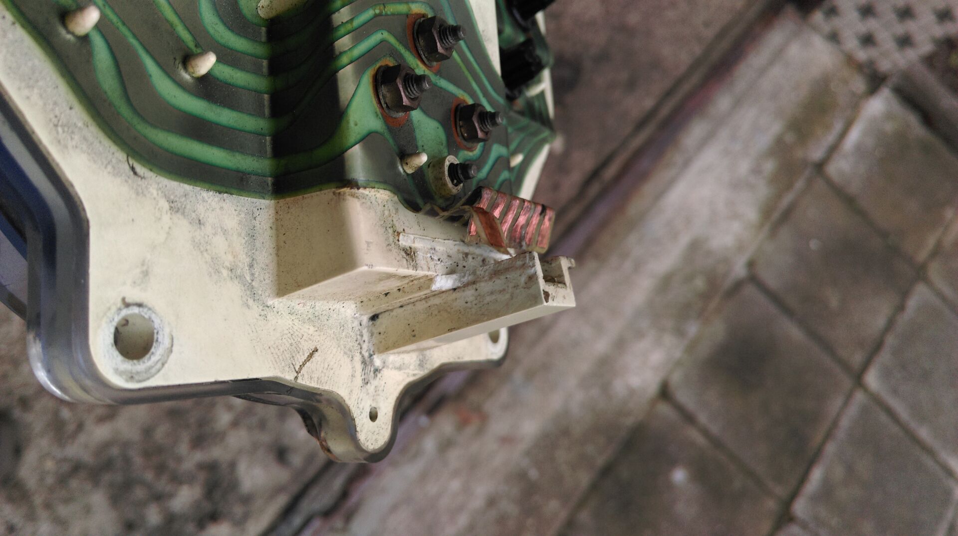

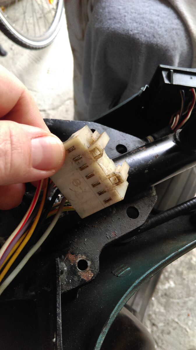

    So sieht´s zur Zeit aus. Was der/die Vorbesitzer damit angestellt haben ist mir ein Rätsel. Gut ist das die Elektronik funktioniert. Nur hab ich keine Ahnung wie ich es so fixiert bekomme das es nicht bei der ersten Bodenwelle wieder auseinander geht. Evtl. ein Stück Plastik so zurechtbiegen das es die Maße der Leiterfolie hat und mit etwas "Druck" auf den Stecker und danach etwas Sekundenkleber.
    PS
    Die abstehende Leiterfolie links außen....für was ist die Zuständig?

    Bei dem Tacho fehlt das Plastikstück, auf das die Leiterbahn gelegt / gesteckt wird.
    Dadurch bekommst Du auch keine dauerhafte Verbindung zwischen Leiterbahn und Stecker.
    Du kannst Versuchen, Dir ein passendes Stück Plastik zurecht zu schneiden ( Stärke etwa 1 mm ) und versuchen
    es auf den Bereich zu kleben, der direkt unter der Leiterbahn liegt. Da kann man auch noch den Rest des originalen
    Plastiks erkennen.
    Und das abstehende Blechstück gehört dann auch mit unter den Stecker ( für jeden Steckerpin ist ein Blech vorgesehen ).
