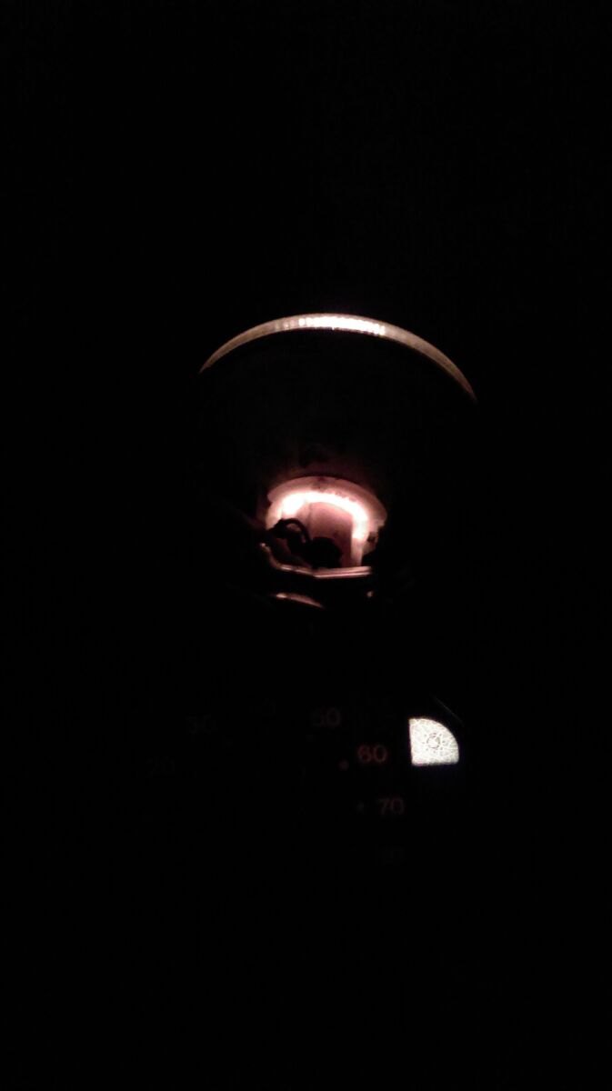

    Mein Abblendlicht hat ne kleine Macke. Sobald die Gute an ist und läuft kann ich das Licht ja einschalten. Das funktioniert auch, obwohl ich mir mehr Licht erhofft habe. Schalte ich jedoch auf Fernlicht geht aber das Abblendlicht aus,nur die Fernlichtanzeige fängt an hell zu leuchten, dann fahre ich praktisch ohne Licht bis ich wieder auf Abblendlicht umschalte.
    Jemand ne Idee?!?! Hat evtl. der Schalter nen Defekt.

    Birne scheint ok. Beide Glühfäden leuchten dauerhaft.Das sollte nicht sein, oder?!?! Habs mal eingezeichnet.
    Oder gibt's noch nen Faden und ich seh den nicht?! :/

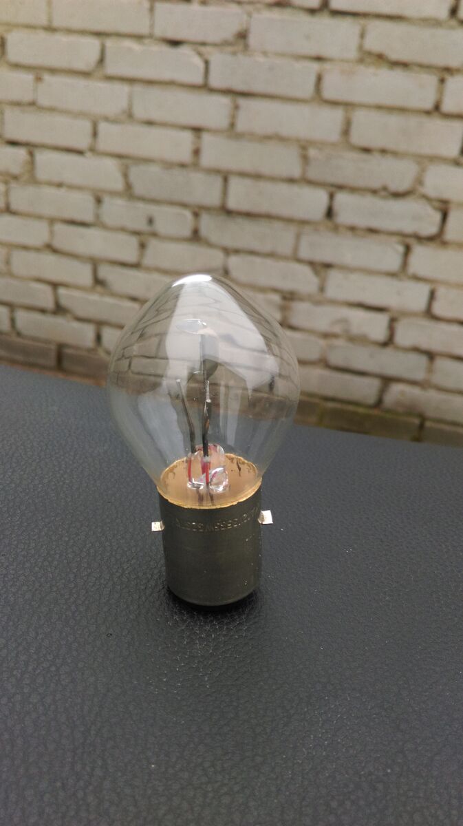

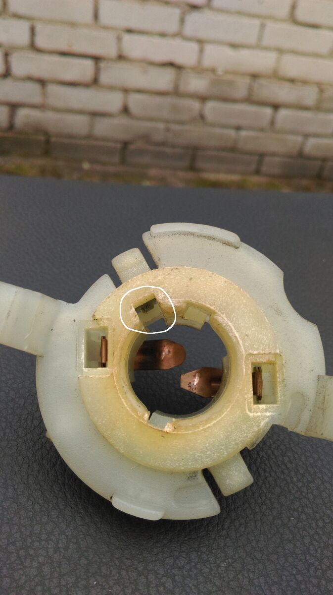

    Eigentlich was banales. Entweder ich hab ne falsche Birne weil ein Steg/Nippel fehlt oder es fehlt was in der Fassung. Nehm ich das Kabel direkt auf die Birne geht alles wie es sein soll. Ist die Birne in der Fassung fehlt einfach der Kontakt zur Birne.

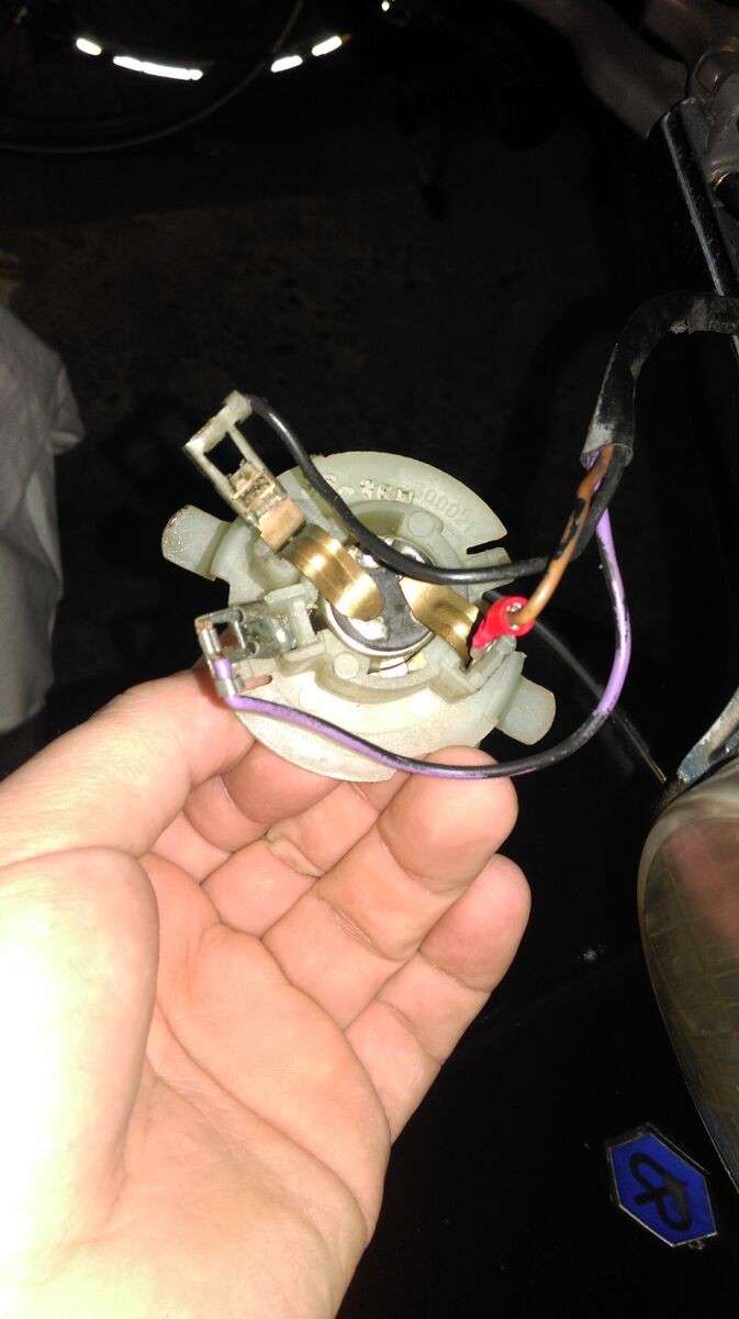

    Anbei noch zwei Bilder. Das eingezeichnete ist das wo der Kontakt zur Birne fehlt. Nehm ich diesen Stecker ab und halt ihn auf die Birne, funzt es wie erwähnt. Und ein Bild von der Birne mit den beiden Stegen. Ein dritter fehlt oder es fehlt doch was in der Fassung.

    Ist der rechte Kontakt des Sockels an der Biegung gebrochen?
  • ChrisPK5092
    • January 28, 2016 at 17:54
    Ja, scheint so, aber er tut noch seinen Dienst.

    Das Lila Kabel halte ich an die Fassung der Birne, also seit ran.
    Im Foto sieht man wie alles angeschlossen ist.

    Kanns sein das ich einfach nur ne andere Birne brauche? Eine mit nem zusätzlichen "Nippel" dran um auch Kontakt zum Lila Kabel zu bekommen?
  • Jan02
    32
    4,372
    846
    • January 29, 2016 at 07:00
    Nein, die haben immer nur zwei Nuppis
    Tausch mal lila und schwarz.ü, meiner Meinung nach ist die Lampe falsch angeschlossen
  • ChrisPK5092
    • January 29, 2016 at 10:29
    Jetzt funzt es wie es soll. Ein Kontakt im Sockel war abgebrochen und der andere wie bemerkt gerissen. Da ich noch ne Spender Lampe hatte hab ich mir die Kontakte da rausgeholt und in meine vorhandene Fassung gemacht.
