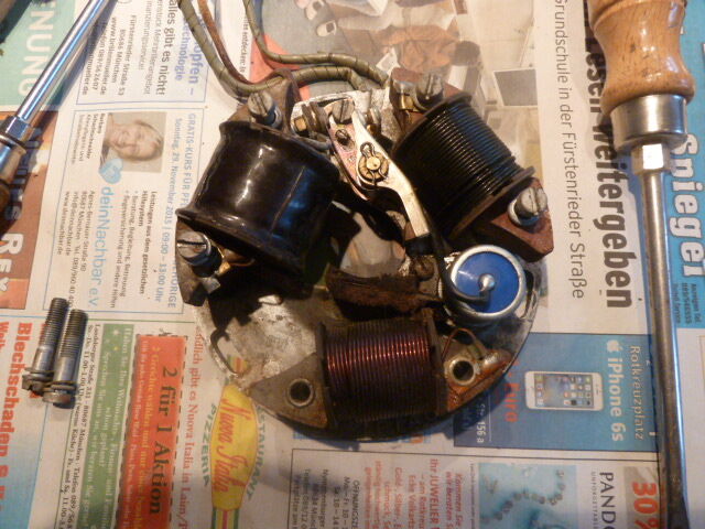

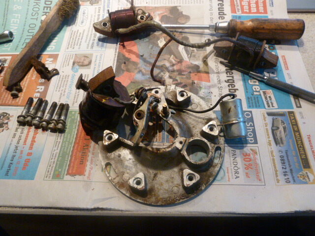

    allerdings wenn du Dir ein wenig Mühe gibst, sollte auch deine alte wieder funktionieren. Grundsätzlich
    wechsle ich beim Überholen einer Zündung beide Hauptverdächtigen (Unterbrecher und Kondensator)
    und auch der Schmierfilz wird erneuert. Sollten Kabeln defekt sein, werden fertige Kabelpeitschen vom
    user "Friedi" aus dem GSF eingelötet. Spulenkörper demontiert, Platte gereinigt und Kontakte gesäubert.
    Das ggf. Spulen beschädigt bzw. defekt waren hatte ich eigentlich nur ganz selten und wenn dann meistens
    bei Modellen mit innen liegender Zündspule
    Bei den Kosten wärst du dann auf ca. €35.--
    Arbeitszeit mit Aus- und Einbau ca. 3 Std. (eigentlich gemütliches Spielen)
    Beim Kondensator würde ich mir einen zweiten gleich dazu bestellen, die schwächeln ganz gerne mal auch wenn
    sie von Effe sind.
    Letzte Woche erst wieder eine Zündung fit gemacht für eine VN2 und funktioniert einwandfrei.
    Haken an der Sache, es muss nicht unbedingt die Zündung sein, die Ursache kann halt leider auch woanders
    noch liegen ;)
    PS: eine überholte 2 Spulenzündung hätte ich noch da liegen, die könnte ich Dir schicken zum Testen ob
    es wirklich die Zündung ist......ggf. könntest du sie dann auch erwerben. Ich hätte auch die Kabelpeitsche,
    Unterbrecher und Kondensator in neu da liegen. Schmierfilz leider nicht, die hatten eine eigene Halterung
    die gibt es nicht mehr im Handel, da kannst du nur den Filz ersetzen und neu vernieten.

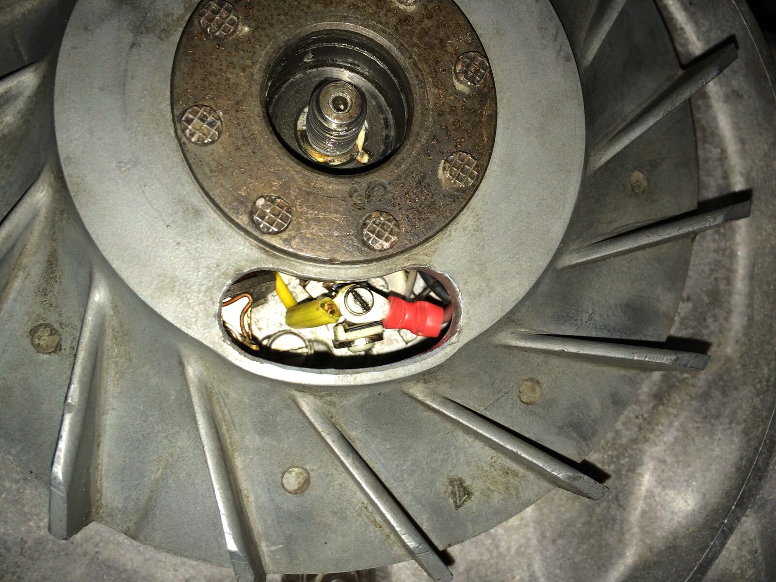

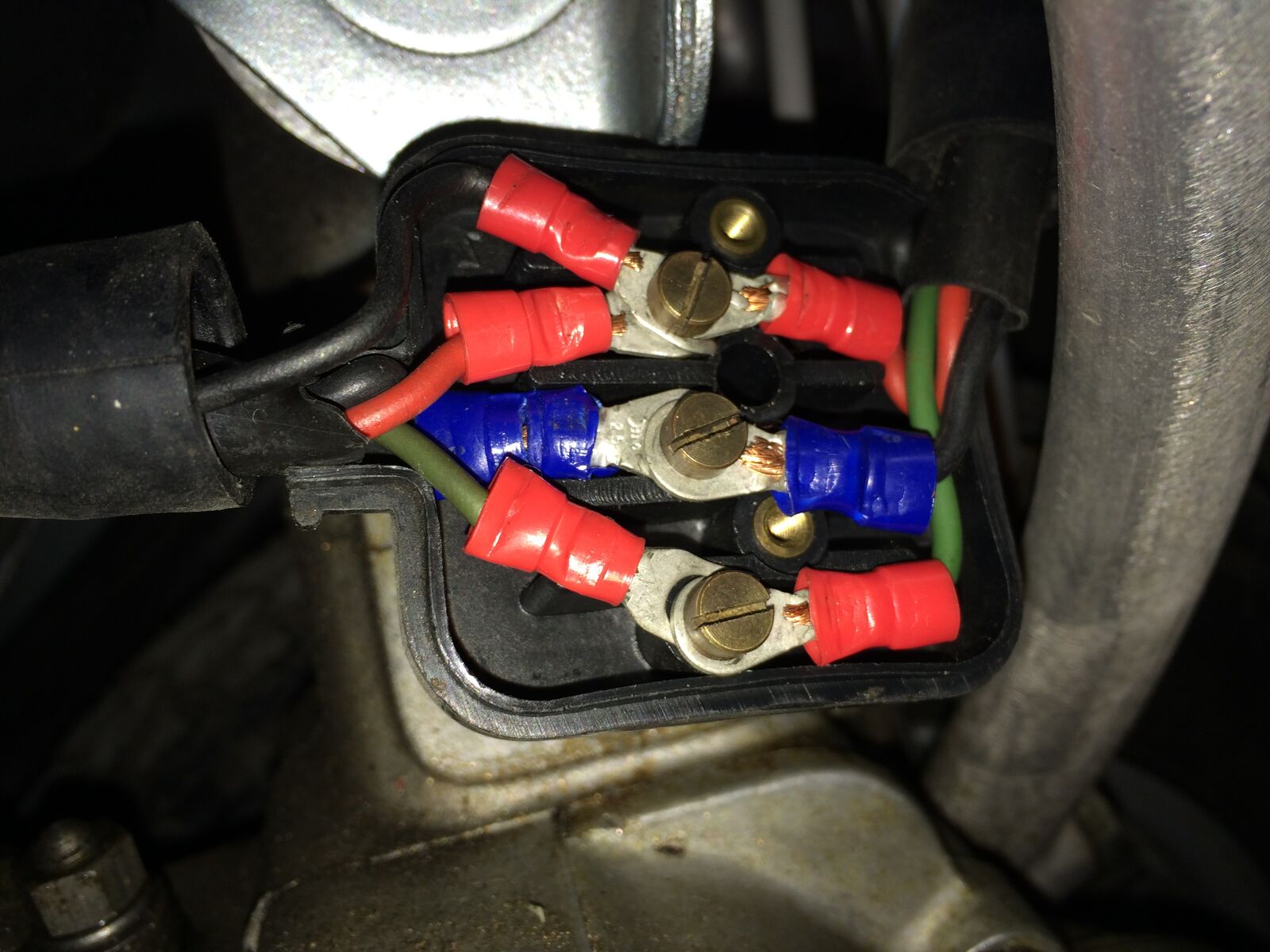

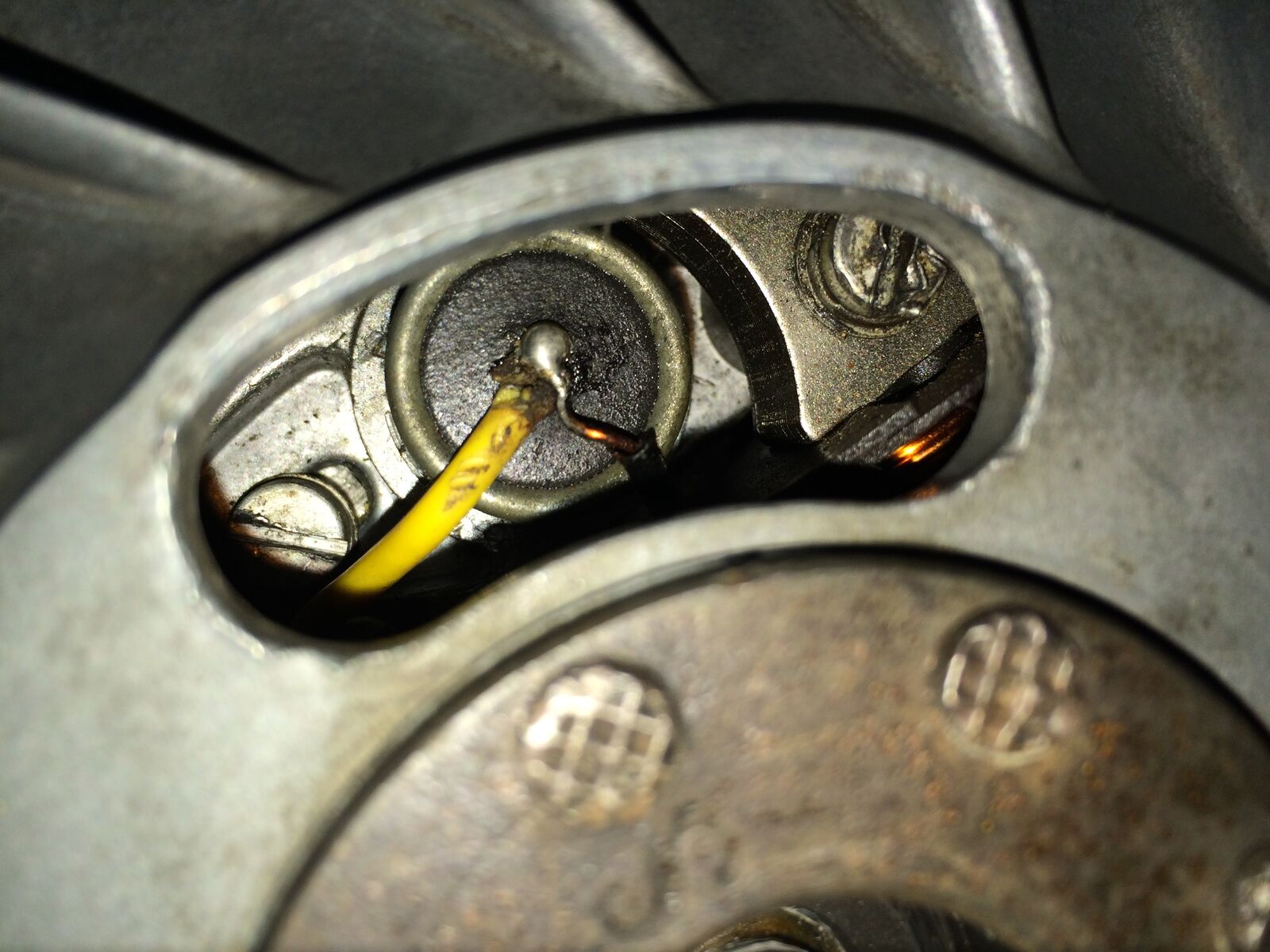

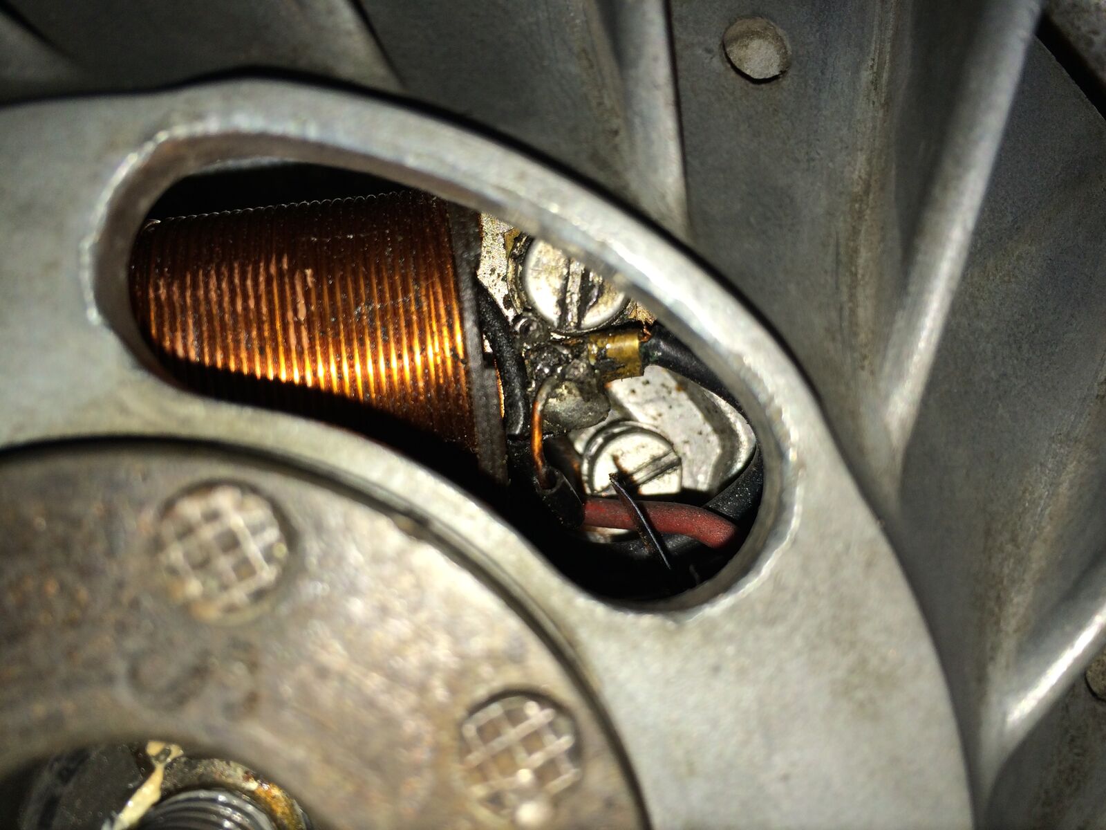

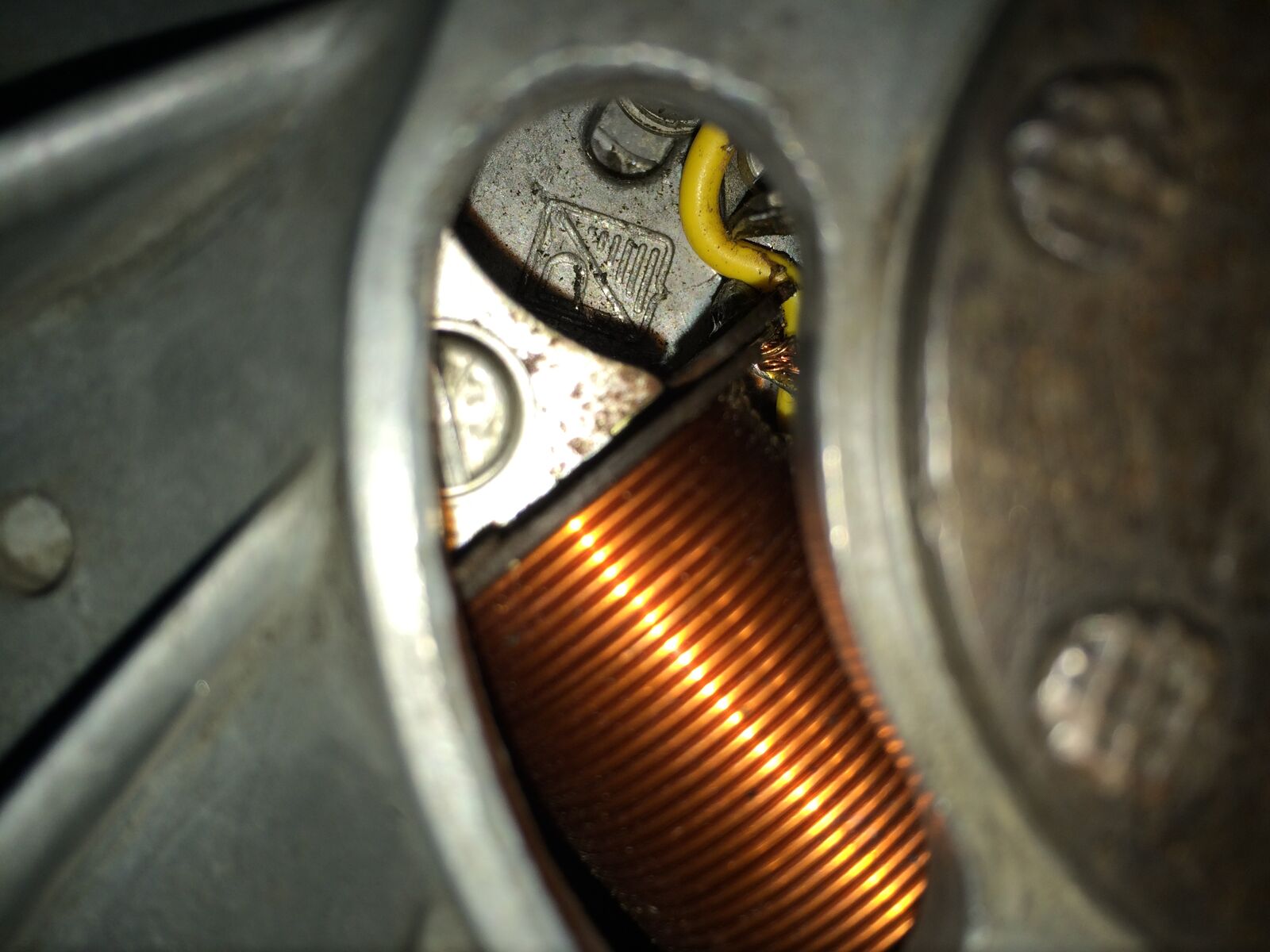

    Das habe ich mir auch schon gedacht.Ich habe das Polrad noch nicht runterbekommen.Ist sehr fest drauf,und den Ring drückt es immer mit raus.
    Habe mal paar Fotos gemacht,und denke das da lange nichts gemacht wurde wie das aussieht.
    Ich denke ich ich werde erst den üblichen Vorgang Unterbrecher/Kondensator durchgehen.Wenn sich dann nichts ändert nehme ich dein Angebot gerne an mit deiner 2 Spulenzündung :)
    Heute Nacht(lacht nicht) habe ich eine nagelneue Kerze rein,und sie lief ne weile fast normal,dann wieder diese Aussetzer(aber nur im unteren Bereich.Dann ist sie ausgegangen,und keine Chance mehr sie anzuschmeissen ob treten oder schieben.Kerze raus(Funke da)alte Kerze rein,springt wieder an Problem aber das selbe.
    Die macht mich noch verrückt :wacko:
    Wenn ich so weitermache,mit Teilen immer gleich tauschen,ist die bald wieder Neu...und das hatte ich eigentlich gar nicht vor.

    ...an der Zündung ist auf jeden Fall schon mal herum gedoktort worden.
    zum Lösen des Polrades (Nut der Seegeringaufnahme ist hoffentlich nicht ausgeschlagen)
    Sprüh den Konus mit Kriechöl mal ein
    Setze die Kragenmutter und den Seegering (eventuell neuen Seegering verwenden)wieder ein
    und gehe jetzt nur mal auf Spannung.
    Dann dezente Schläge mit einem Gummihammer in der Umgebung des Konus und dabei immer
    leicht den Druck auf den seegering erhöhen, mit viel Glück löst sich das Polrad bei der Aktion.
    Dann kannst mal gleich kontrollieren ob dein Halbmond noch intakt ist, nicht das dieser der
    Übeltäter ist. Ggf. noch punktuell erwärmen um den Konus. Allerdings nicht allzu stark!
    Nicht das die ZGP gleich gebraten ist, die Magnete des Polrades wollen auch nicht zu stark erhitzt werden.

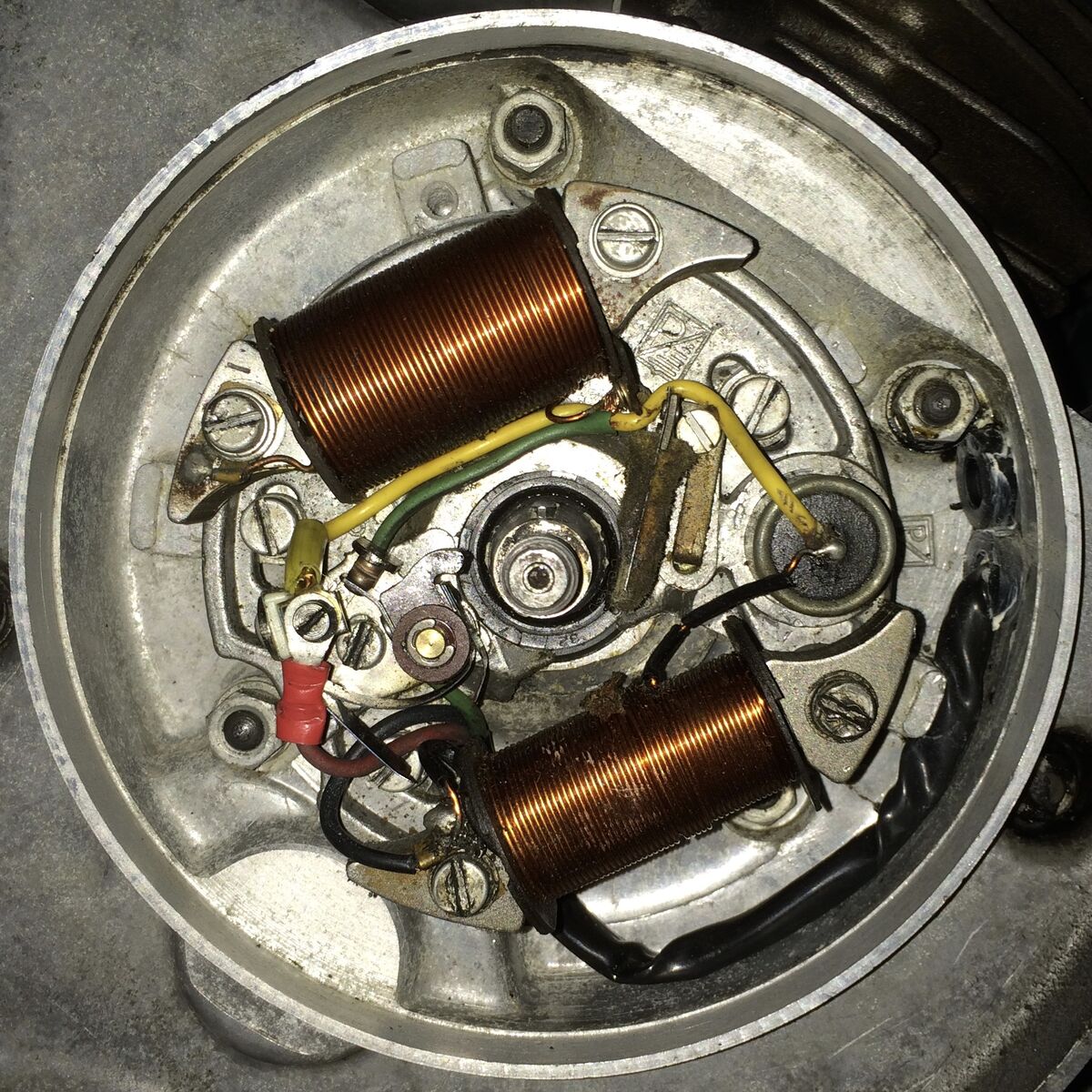

    Habe nochmal ein Foto gemacht,in der Hoffnung ihr seht etwas,was auf den Defekt schliessen könnte.Also ich als planloser was die Zündung angeht,finde diesen Schmierfilz schon ziemlich vergammelt(weiss auch nicht was der wirklich für ne rolle spielt).Finde das sieht alles irgendwie wie einfach schnell mal "draufgeklatscht"aus ?(

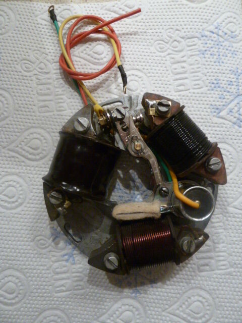

    sehe gerade,das dieser Schmierfilz bei der SIP auch anders positioniert ist(von Bedeutung?).

    • February 7, 2016 at 10:58
    ..da war der Vorgänger beim Verlegen des gelben Kabels ein wenig schlampig, da sind ja einige
    Isolationsschäden an den Kabeln sichtbar!
    so weit mir bekannt ist gibt es diese Bauart leider (momentan) nicht mehr im Handel, daher musst du Dich ein wenig
    spielen und einen neuen Filz an der alten Halterung vernieten (bzw. verkleben). Der Schmierfilz schmiert
    den Unterbrechernocken am Polrad.

    ...ich rede von der Form des verbauten Schmierfilz als Ersatzteil! Die ZGP passt schon.
    Bei der SIP ZGP wird eben schon der Typ Schmierfilz verwendet der mit dem Kondensator gemeinsam
    verschraubt wird. Die Position des Filzes ist dabei unerheblich, die Funktion muss gegeben sein.

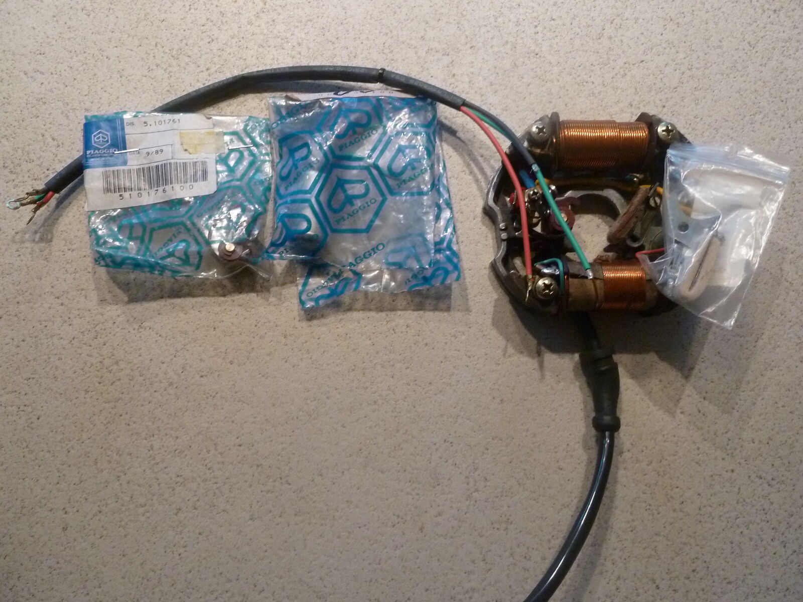

    ich kann Dir eine einbaufertige Zündung anbieten, da ist der Filz nicht gewechselt, da der noch
    ganz gut war, könntest du aber tauschen wenn es Dir ein Anliegen wäre (Filz würde ich bei legen siehe Foto)
    oder eben auch die benötigten Ersatzteile in NOS
    1* orig. Löschkondensator .....d=20mm Art.Nr. Piaggio 98061
    1* orig. Unterbrecher Piaggio Nr. 5.101761
    1* Nachbaupeitsche vom Friedi mit genauen Kabellängen zum Verlöten
