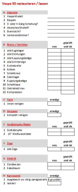

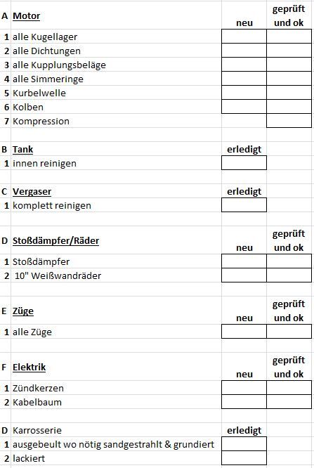

    Deswegen habe begonnen eine Excel-Liste zu erstellen erstellt, die man in den Kaufvertrag mit reinnehmen könnte.
    Was meint Ihr? Fehlen noch grundlegende Dinge?
    Einmal editiert, zuletzt von frml55 (February 11, 2016 at 12:12)

    Soll in der Liste bereits was drinstehen? 8|

    ich sehe nur gaaaaanz viele td in klammern.
    Umbau auf turbo diesel???? :D

    Sorry, habs jetzt als jpg Anhang drangehängt

    - Bremsbeläge
    - Schaltkreuz
    - Silentlager
    - Getriebeöl

    Tanatos: Danke, habe die Liste entsprechend erweitert. Gibt es neben Getrieböl ausser den genannten noch andere wichtige Neuteile im Getriebe?

    Schaltklaue ist wichtig im Getriebe

    Habe die Schaltklaue und auch die Kupplung mit in die Liste aufgenommen

    -Auch beim Vergaser gibt es Dichtungen.
    -Ausserdem ein Sieg, sowie die Düsen und Einstellschrauben.
    -Benzingschlauch.
    -Ausserdem bei den ganzen Schrauben auf die vorgeschriebenen Anzugsdrehmomente achten.
    Man könnte zu jeder Schraube was schreiben, aber das wäre too much.
